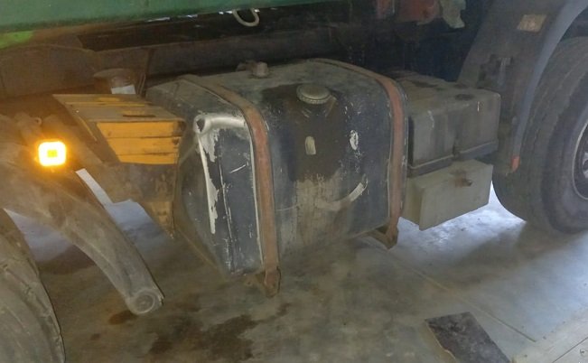

Hallo und Mahlzeit,
ich bin gerade am Tank bestellten für mein 1222, 2x300L.
Ich würde gerne so DB-SK Blechtanks haben, aber irgendwie bin ich mir nicht sicher ob Alu besser wäre.
Was meint ihr?
Gruss Henrik!

Kauf Alu und lackiere die Schwarz ! Blos kein Stahlblech...

Blechtank war beim MAN vom Kollegen nach ca 7 Jahren von unten durch .

Ich sehe zwei sinnvolle Alternativen: Alu oder Edelstahl.
Alu hat den Nachteil der schlechteren Reparierbarkeit. Du findest in jedem Dorf jemanden, der Stahl zusammenbraten kann. Aber um einen Aluschweißer zu finden, musst Du eher fünf Dörfer abklappern.
