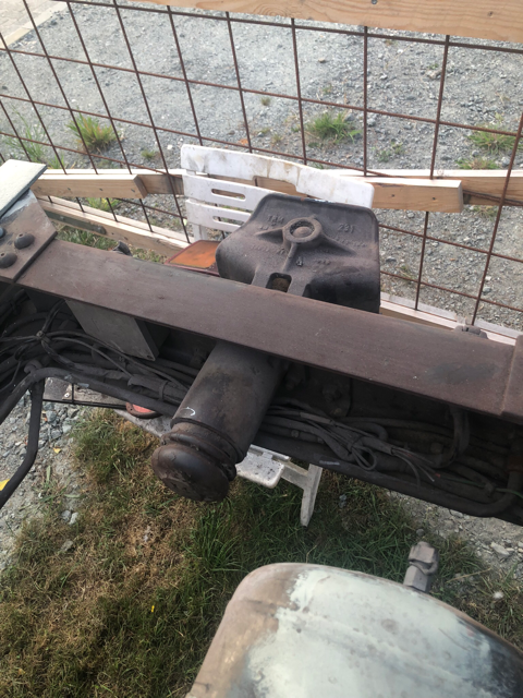

Liebe Gemeinschaft,
an unserem Magirus befindet sich ein Zugmaul für Anhänger. Weil gerade reichlich Platz zum Arbeiten vorhanden ist, bietet sich im Rahmen des Rostschutzes, die Demontage an. An der Rahmeninnenseite befindet sich ein Federmechanismus. Wenn ich den korrekt verstehe, dämpft er bei Anfahrt den Ruck auf den Anhänger.
Nun die Frage: ist die Feder ohne Anhängelast vollständig entspannt? Kann ich die vier Schrauben einfach lösen oder fliegt mir dann die Feder um die Ohren?
Vielen Dank für Eure Unterstützung und freundliche Grüße,
Sven

Die sollte nur ganz leicht vorgespannt sein, fall ueberhaupt. Mach einfach die schrauben alle ein paar gewindegaenge lose und schau was sich tut, wenn du merkst dass masechtig Druck drauf ist (sollte aber nicht der Fall sein) dann zieh die eben wieder fest. Wenn du merkst dass sich das einfach lose abschrauben laesst...voila.

Vielleicht irre ich mich, aber die Kupplung ist doch durch den Rahmen durchgesteckt und die Feder arbeitet gegen den Flansch mit den vier Schrauben...?
Am inneren Ende sollte eine große (Kronen)mutter sein, die musst Du lösen, dann ziehst du die Kupplung nach hinten raus und dann machst du den Flansch ab. Die vier Schrauben verhindern bis dahin, dass dir der Flansch auf die Füße fällt.

Wenn ich es richtig verstehe. Läuft die Demontage also über die hintere Kronenmutter, die mit mindestens 250 Nm angezogen wird, richtig?

1) Gummikappe abnehmen
2) Splint aus der Kronenmutter ziehen
3) Kronenmutter lösen
4) Kupplung nach hinten herausziehen
5) 4 Schrauben des Flansches lösen
Viel Glück!

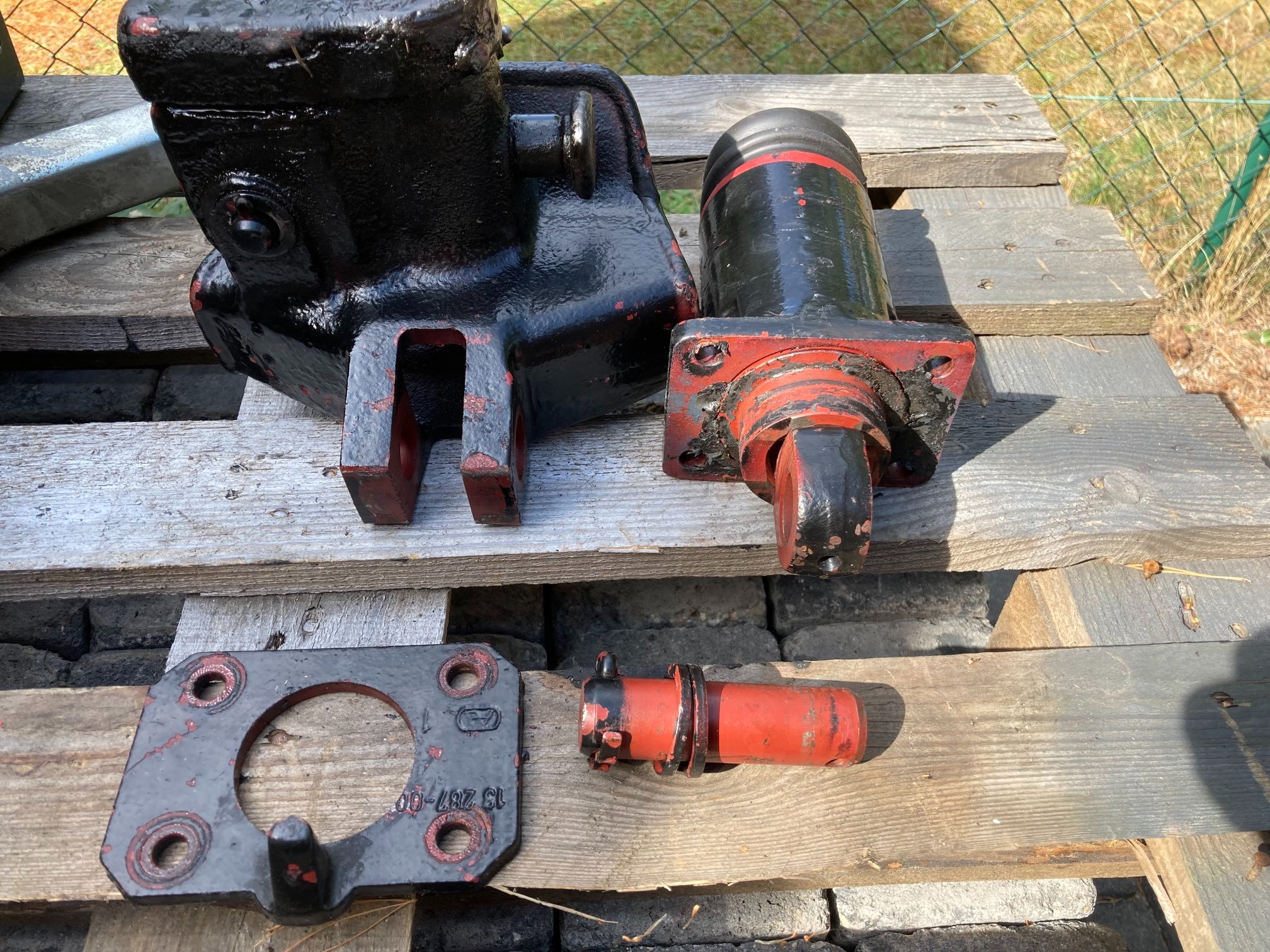

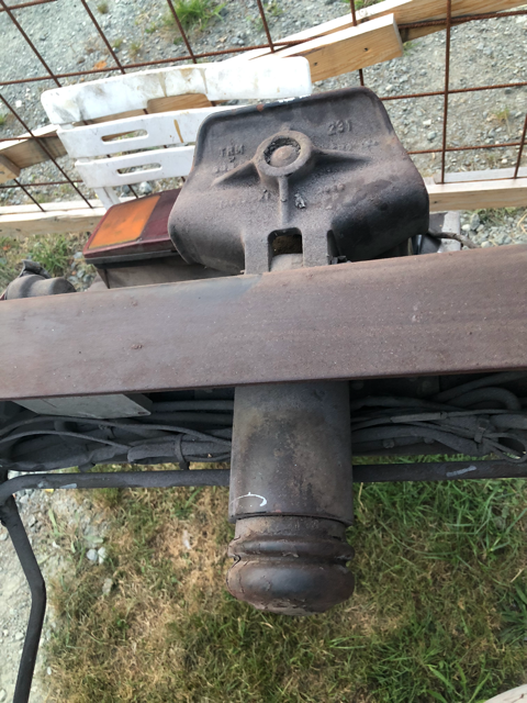

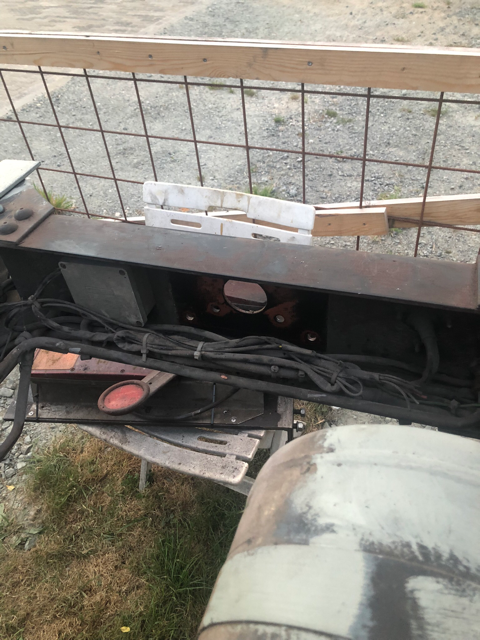

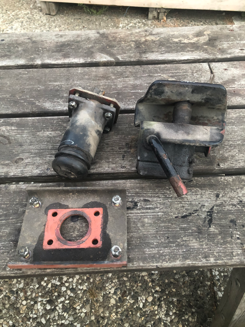

Vorher…
Nachher…
Das Entsplinten des Zugmauls ging nur mit Zerstörung eines Splintes. Der Sicherungsbolzen wollte sich partout nicht so bewegen, dass der Splint in eine senkrechte Position kommt und nach oben oder unten hätte ausgetrieben werden können.
Ich wollte aber auch nicht versuchen, mittels ca. 25 cm langem Maulschlüssel ohne Verlängerungsmöglichkeit, die Kronenmutter loszukriegen.
Letztendlich hat’s ja auch so gut geklappt. Ich sag nochmals Danke. :D
