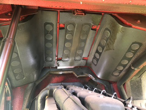

Liebe Gemeinschaft,
die Unterseite des Motortunnels unseren Magirus 130D9 ist bereits mit ca. 4 cm schaumstoffähnlichem Material isoliert.
Ergibt es da Sinn, noch eine Antihitzefolie und weitere lärmdämmende Matten darunter anzubringen und dann die Ursprungsmatte wieder zu montieren oder ist das Quatsch?

Ist er Dir zu laut? Zu warm? Was ist Dein Ziel?
Ich hatte auch immer daran gedacht, die Motorraumisolierung zu verbessern, bzw. eine einzubauen. Nachdem ich die Hütte innen schallgedämmt und isoliert habe (Dach, Rück- und Seitenwände), ist das nicht mehr der Plan. Weil mir das schon reicht. Was den Schall angeht. Gibt sicher viele Meinungen. Jeder empfindet da anders.

in der Tat. Es geht um die Lautstärke und die Temperatur der Tunneloberfläche im FH. Die ist doch mehr als handwarm unter der Schutzmatte.
Aber wenn es so ist, wie Du sagst, ändere ich die Reihenfolge und isoliere mich von oben nach unten und nicht andersherum.

Sven hat in seinem Eingangsbild nur den eigentlichen Motorbereich gezeigt.
Sein 130er ist aber wohl eine Doka (?)
Mein 90-16 ist jedenfalls eine Doka, und da habe ich beim ersten Anheben der Hütte schon gestaunt:

Fazit: der Motortunnel bei Sven ist voll ok, erst mal die übrigen, vermutlich völlig ungedämmte Teile von innen dämmen/entdröhnen.
