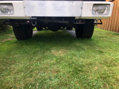

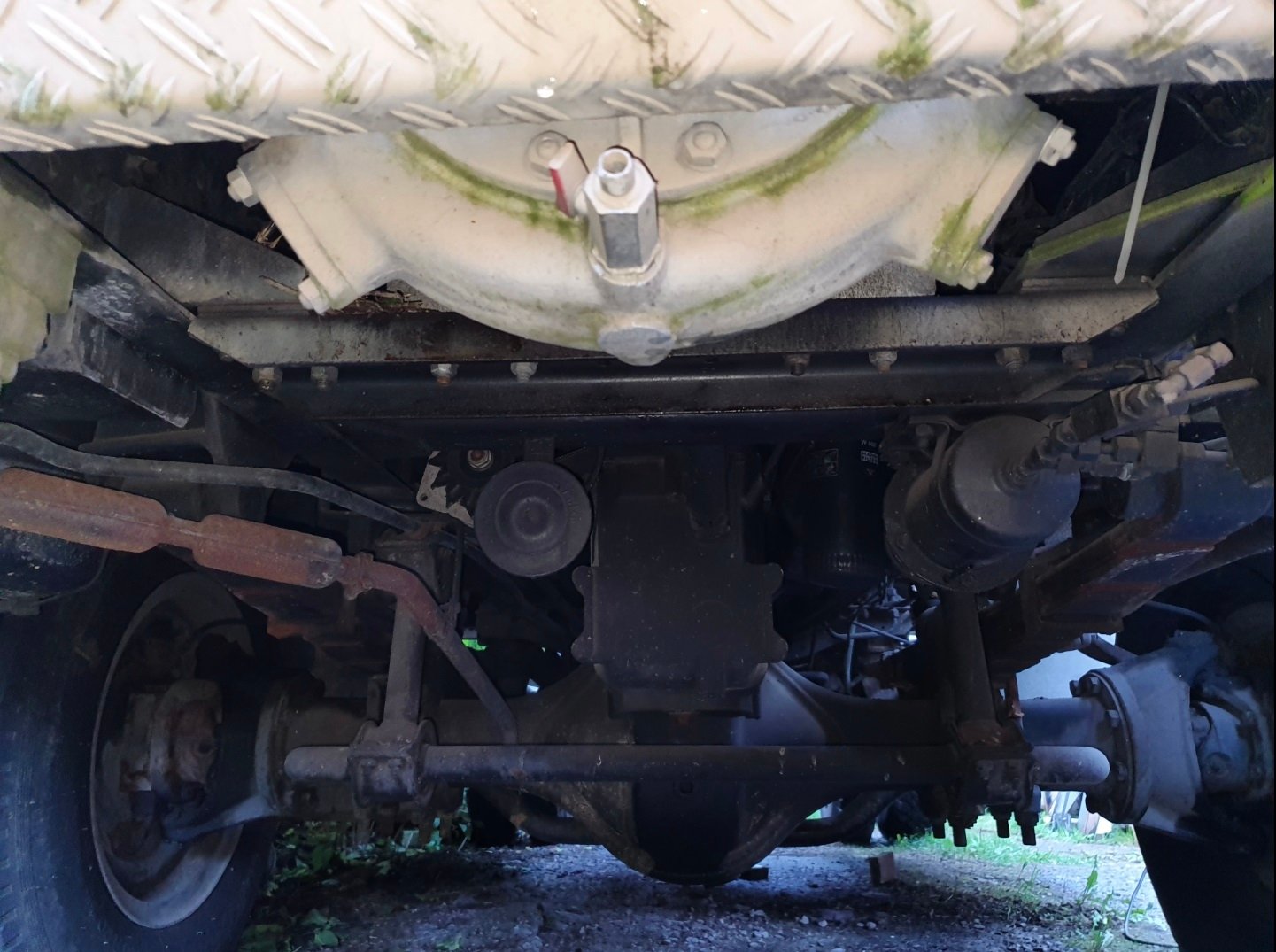

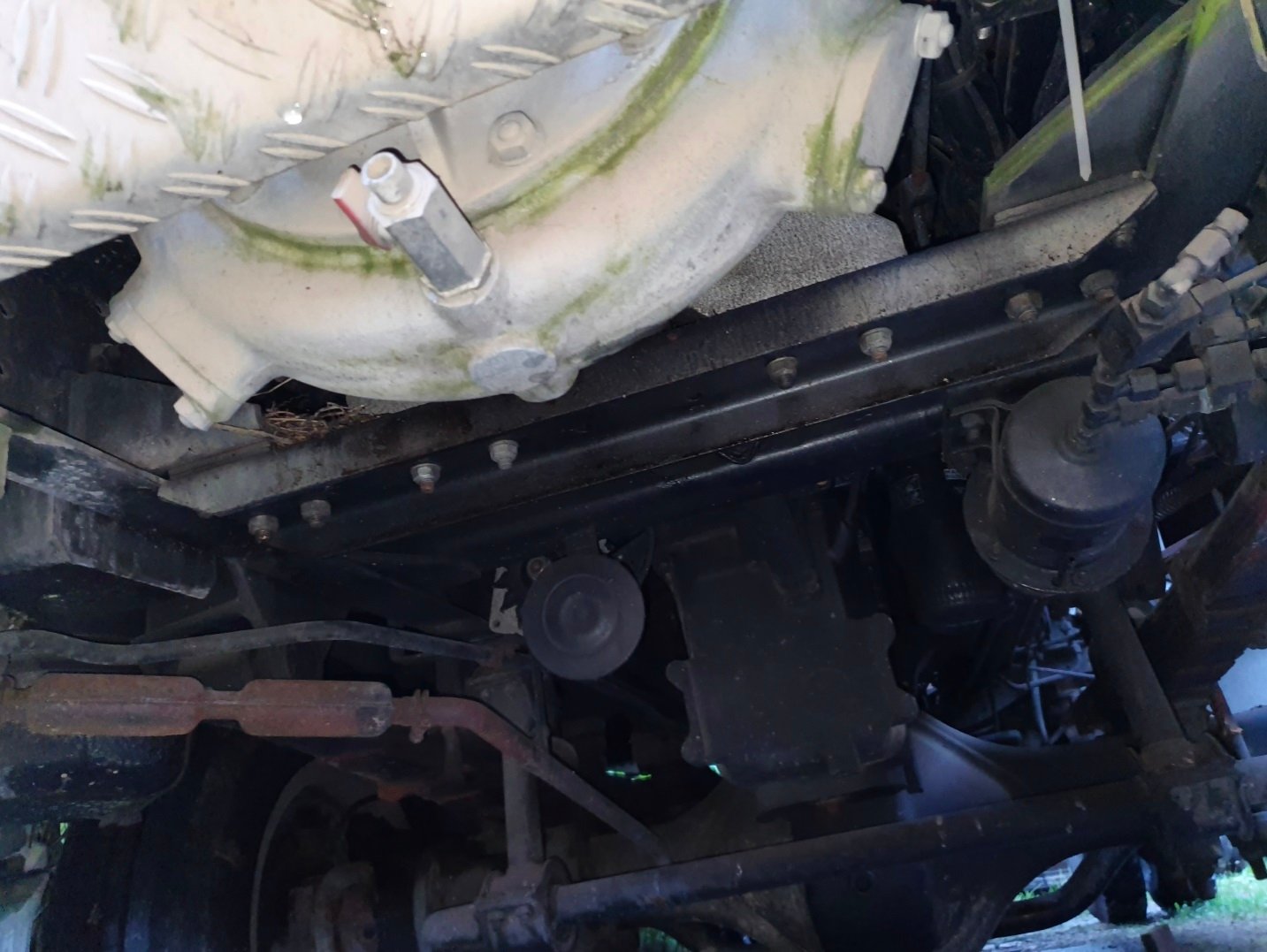

Liebe Gemeinschaft,
unser 130D9 aus 1984 hatte während seines Feuerwehrdaseins eine Vorbaupumpe montiert.
An der Stelle befindet sich jetzt ein Blech und darunter ein(e)….tja, was eigentlich?
Jedes Mal, wenn ich mich dem Fahrzeug von vorn nähere, stört mich die Tatsache, dass dieses Etwas nicht in waage montiert ist.
Kann das weg oder müsste man es ggf. auf einer Seite neu befestigen? Es wirkt auf mich sehr massiv und stellt wohl eher einen Teil des vorderen Querträgers oder des Chassis-Balkens dar, oder? Nicht, dass dann das linke Vorderrad nach links und das Rechte nach rechts fährt, wenn man da einfach die Laubsäge ansetzt :joke:
Vielleicht weiß wieder Jemand etwas. Vielen Dank und,
freundliche Grüße,
Sven

Das ist die vordere Rahmentraverse, Sonderform wegen der früher montierten Pumpe. Das kann nicht weg.
Beiträge: 24915
Re: Was ist das, und kann das weg?
#3 Beitrag von Ulf H » 2022-07-29 22:43:41
... muss aber unbedingt auf beiden Seiten gut fest sein ... sollte dann auch waagerecht sein ...
Beiträge: 14800
#4 Beitrag von lura » 2022-07-29 22:44:18
Übrigens, wenn Du dann fährst: wenn der Motor frei mitdreht, oder beim Gaswechsel rasseln die Zahnräder im Verteilergetriebe.und irgendwo zwischen 30 und 65 km/h dröhnt der Magirus, weil Eigen- und Motorfrequenz zusammenwirken.

…Nö, leider technisch unmöglich. Die Plattform mit den Schraubenlöchern rechts ist ca 10 cm tiefer angeschweißt. Da ist nix waagrecht.
Aber eventuelles Schraubenspiel will ich morgen gern prüfen. Danke für den Tipp.

... hat da etwa ein Konstrukteur dran gedacht, dass die Pumpe drueber gerne mal Wasser suppt und es so gestaltet, dass die Bruehe abfliesst ohne gross Rost zu bilden ? ...

Das Profil ist ja schon so eingebaut das das U nach unten. Zeigt. Mehr Drainage braucht's da eigentlich nicht....

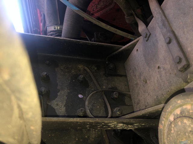

#15 Beitrag von Sofa74 » 2022-09-20 20:56:08

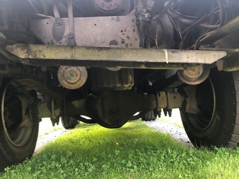

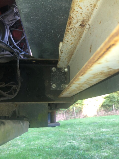

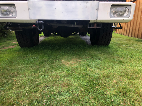

Liebe Gemeinschaft,
hier die angekündigten Photos:
Lagertraverse der Pumpe von vorn.

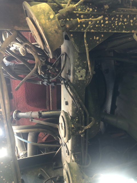

Befestigung der Traverse hinter der Lagertraverse

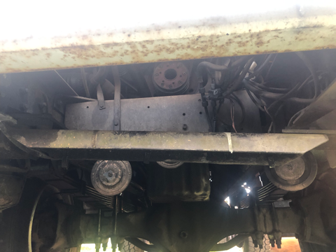

Befestigung der Traverse vor der Lagertraverse

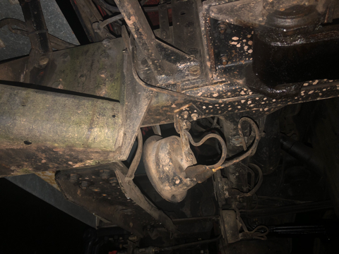

Bild der Traverse hinter der Lagertraverse von unten.
Was mir auffällt: die Verschraubungen der Traversen vor und hinter der Lagertraverse der Pumpe sind im Vergleich zur Lagertraverse mickrig. Die Lagertraverse hat meiner Meinung nach M12-Bolzen und -Muttern. Liegt das nur an dem Gewicht der Pumpe? Oder hat die Lagertraverse neben dem Halten der Vorbaupumpe, weitere tragende Aufgaben am Leiterrahmen.
Mein laienhafter Verstand sagt mir, die beiden Traversen vor und hinter der Lagertraverse sind als Rahmentraversen ausreichend? Ist das ein Irrtum?
Vielen Dank und freundliche Grüße,
Sven

#16 Beitrag von Kaiju » 2022-09-20 21:04:34

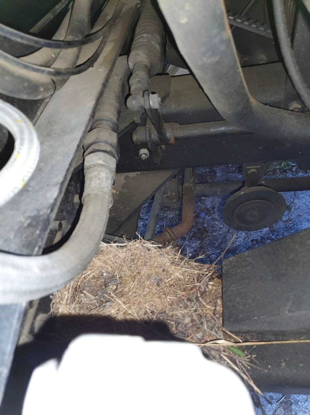

Bauartbedingt leitet dieses Teil (in deinem Fall erst recht, weil schraeg) Kraefte vertikal in den Rahmen ein, nicht wie eine Rahmentraverse horizontal, die zwar auch vertikale Kraefte aufnehmen kann aber in der Hauptaufgabe den Leiterrahmen horizontal stabilisiert bzw ueberhaupt erst zum Leiterrahmen werden laesst). Ansonsten wuerde das schraege Bauteil eine Hebelwirkung erzeugen und den Rahmen Torsionskraeften aussetzen die ganz sicher nicht erwuenscht sein duerften. Sehe ich das falsch ?
Bei dir waren den Nestbruetern bestimmt die Schraeglage zu hoch .... :p :p

#17 Beitrag von Kaiju » 2022-09-20 21:05:35
Sofa74 hat geschrieben:
2022-09-20 20:56:08
Liebe Gemeinschaft,
Sven
Nein, damit hast du absolut Recht.
edit Nachtrag.... fahre einfach in die naechste LKW Werkstatt deines Vertrauens, Marke egal aber Iveco koennte von Vorteil sein wenns da noch den ein oder andeern Altmeister hat. Die sagen Dir dann auch mit Garantieschein ob es weg kann oder bleiben muss :) :) :walkman:

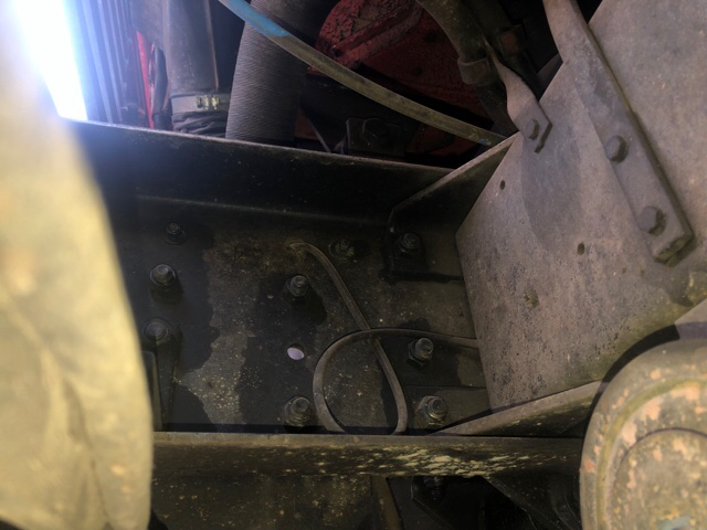

Moin Felix,
so sieht die Befestigung am Leiterrahmen aus:
Meiner Meinung nach sind es zwei Bauteile, die dort verbaut sind. Im Bild links ist die Lagertraverse der Pumpe zu sehen. Rechts das vordere Federgehänge. Das hängt glaube ich, nicht mit am vorderen Bauteil, oder?
Freundliche Grüße,
Sven

Wer hat denn da bei Dir gebaut? Zaunkönig? Amsel?

Habe nicht die leiseste Ahnung von Nestbaukunde... das schaut auch so aus als ob die da (hoffentlich gesund und unbeschadet) schon lange ausgezogen sind. Den LKW hatte ich erst vor kurzem erworben und bin damit round about 300km ueber die Autobahn zu mir nach Haus, hattte das Nest schon beim Bereitschafts-check dort entdeckt aber es hat die Autobahnfahrt offensichtlich ueberstanden hehe

Da sind 2 Traversen :positiv: . Das kenne ich noch nicht. Magirus ist ja sehr vielfältig in der Beziehung.
Vielleicht mal einen THW-130er zum vergleichen anschauen.

da ich ja das gleiche Auto habe…
Die hintere Traverse ist zwischen den vorderen Federlager.
Die schräge Traverse vorn braucht es nach meiner Auffassung schon wenn die Bergeöse oder Rangierkupplung genutzt wird. Die Rangierkupplung sitzt ja seitlich und ist direkt damit verschraubt.
Die Vorbaupumpe hatte ihre eigene Traverse und die ist sogar noch verbaut… weiß lackiert ;)
Gruß vom Nils

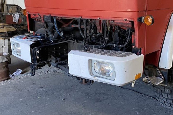

Hier ein Foto mit demontierter Pumpentraverse:
Mit der Frontpumpe hatte die schräge Traverse nur indirekt (Platzprobleme) etwas zu tun.
Ich würde die (und auch die Traverse der Pumpe) dran lassen...
In meinem Fall kommt wieder eine zentrale Rangierkupplung dran und dann natürlich auch eine ordentliche Traverse.

Stimmt, die Rangieroese ist ja noch dran....ja dann .... :idee:

Moin Nils,
bedeutet also, Du entfernst die schräge Traverse auch dann nicht, sobald Du auf zentrale Rangierkupplungstraverse (das hätte bei Glücksrad lang gedauert) umgebaut hast?
Oder anders formuliert: kann die schräge Traverse inkl. Rangieröse weg, wenn ich auch zentrale Rangiertrsverse umrüste?
Freundliche Grüße,
Sven
Edit: Text ergänzt.

also... eigentlich wollte ich auf die "normale" Front umbauen. Oliver hat mich aber davon überzeugt, dass der "Tisch" vorn ganz praktisch ist... sei es nur zum Kaltgetränke drauf abstellen.
Die hintere Schlusstraverse wandert nach vorn und für hinten liegt ein Traversen Rohling von WAP zum Einbau bereit... warum... weil diese Traverse 9to aushalten darf.
