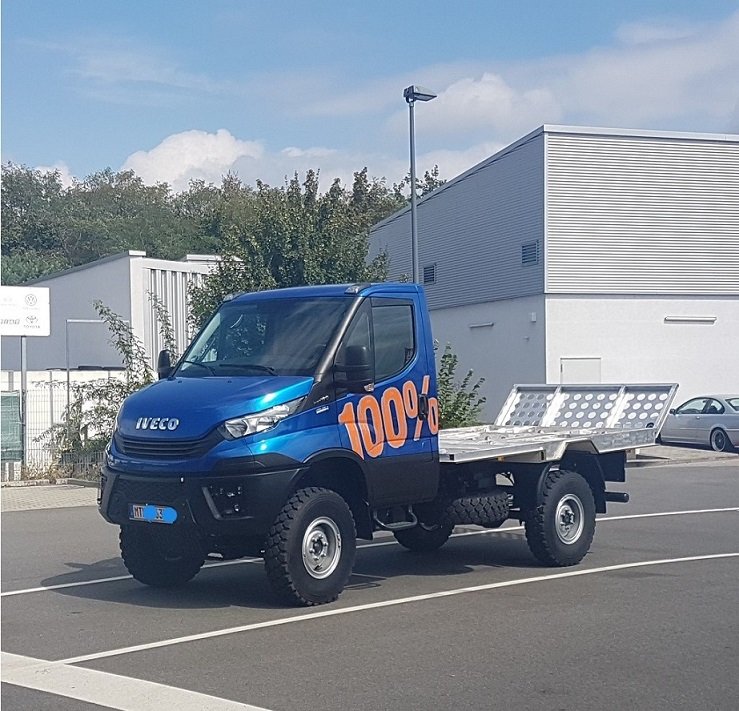

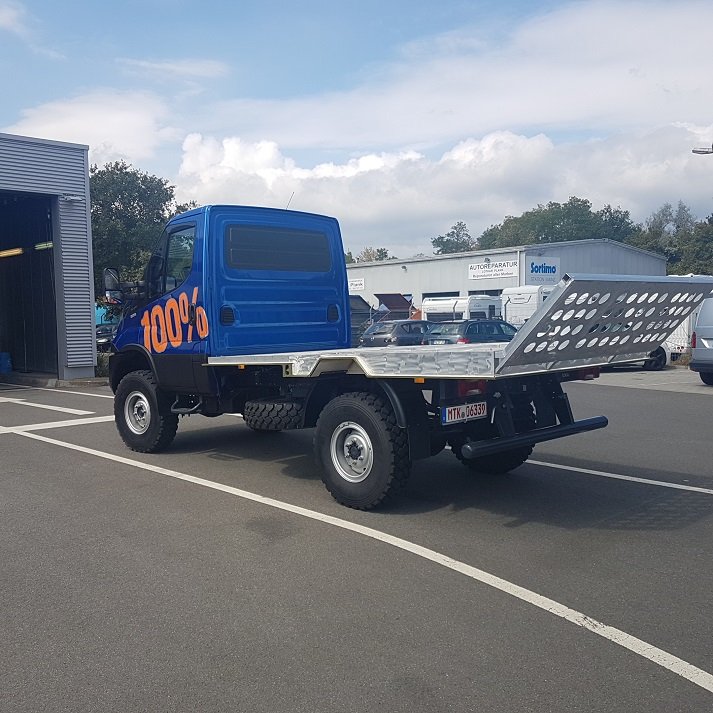

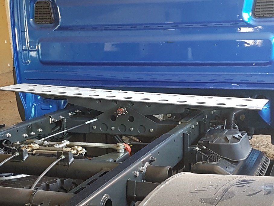

Hallo Benny,
unser Zwischenrahmen beim Daily ist aus Alu, ebenso die Wippe für die Lagerung.
Das sind bei den Hauptholmen, 160x60x4 mm ALU-Kastenprofil.
Der Rahmen ist von unten mit dem "Unterboden" verklebt und verschraubt.
Nach fast 17.000 km, nicht nur vor der Eisdiele, gibt es keine Probleme mit Rissen/Brüchen etc.
Der Rahmen hatte 2018 beim TÜV-Rheinland eine Einzelabnahme bekommen.
Evt. hilft die diese Info etwas weiter.
