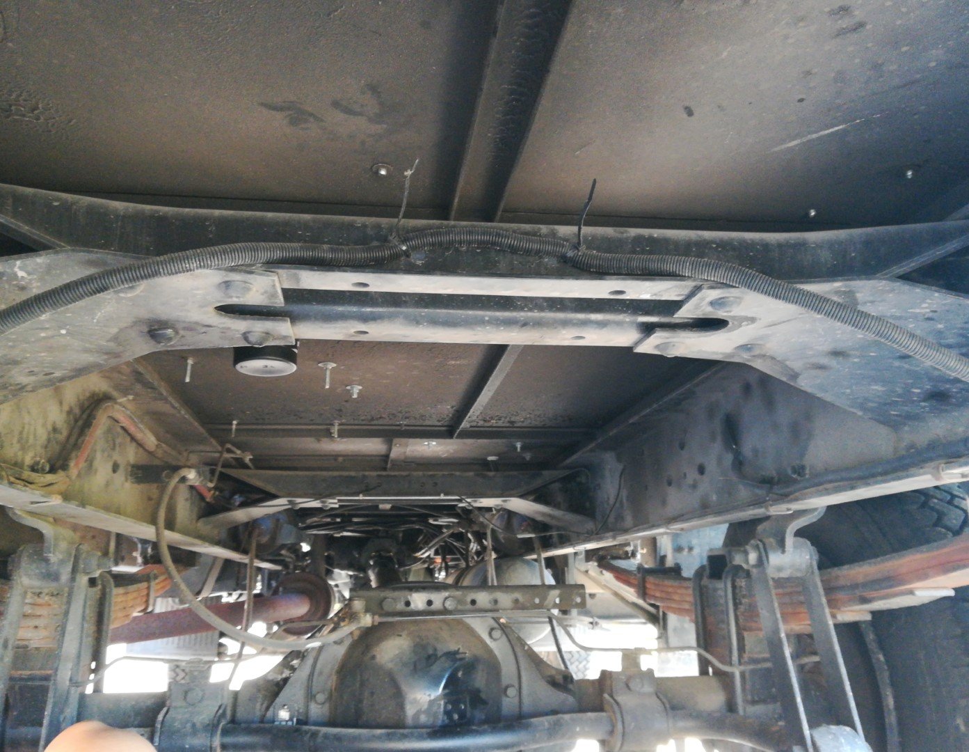

Bei meinem 60-9A ist leider der "offizielle" Ersatzradhalter nicht verbaut worden. Hinten an den Koffer bekomme ich ihn nicht vernünftig dran.
Das Dach ist natürlich eine Möglichkeit, aber erstens ist das Teil schwer und zweitens nimmt es viel Platz dort weg.

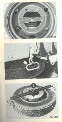

Leider sind im Handbuch nur drei nichtssagende Bilder drin.
Ich habe bei mir unter dem Fahrzeug allerdings diesen Querträger mit einem Lochbild, dass zu passen scheint (Ich muss nochmals ganz genau messen).
Bevor ich aber loslege: Kann ich hier mit zwei Bolzen ein Rad drunterhängen ? Es bräuchte aber noch zwei Distanzhülsen, da die Unterkante der Längstraversen, an dem der Reifen auf - (bzw.- unterliegen) würde, rund 14cm weiter unten ist.
Zu zweit sollte ich es ran und wieder runter bekommen.
Danke,
Sven

das ist ja die 6 Loch DANA Achse… hast du die passende Bohrung im Rahmen wo das Seil durch läuft?

wo wäre denn die Bohrung? Da sind ein paar Löcher im Rahmen. Ich bin heute Abend wieder am Auto, dann kann ich noch ein Foto einstellen.
Laut Handbuch war das Ersatzrad mit zwei Schrauben irgendwo (?) befestigt und dann gab es noch eine quer liegende Hebevorrichtung. Mit Seil war da nix. :-(
Pi Mal Daumen ist da, wo die Lasche verschraubt ist, auch ein Loch im Rahmen. auf der Fahrerseite ist da allerdings ein Halter für diverse Kabel angeschraubt.

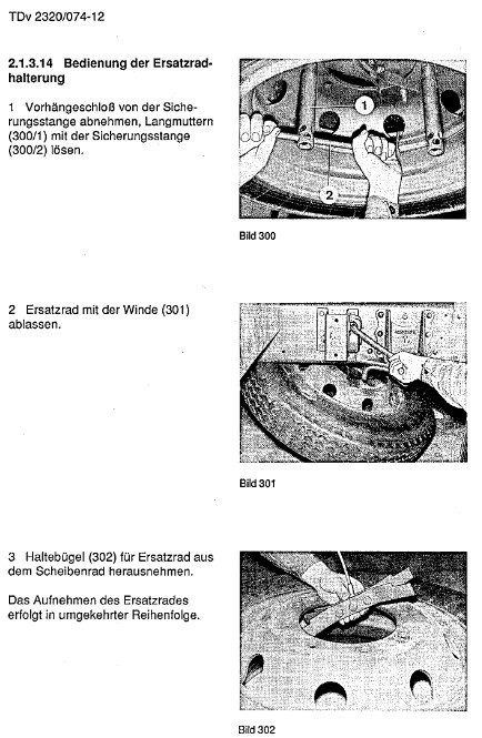

bei den 11 und 13to MKs ist das so gelöst:
Da ist dann ein ca 50mm Loch im Rahmen wo das Seil durch läuft und die Winde ist außen angeschraubt.
Passt dann wahrscheinlich nicht so wirklich...

ich habe nur die Bilder aus der Anleitung. Und auch nichts neues aufgetrieben. Bisher ging alles gut und habe meine Touren ohne Ersatzrad überlebt.
