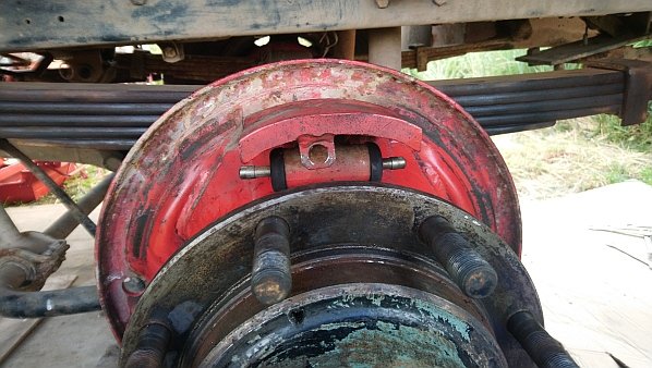

Hier schon Trommel runter. Die beiden Ablauflöcher waren völlig vertopft, so das das Öl, welches sicherlich irgendwann eh durch die Wedi gepresst wird, nicht ablaufen konnte und die ganze Bremse eingesaut hat. Ich werde die Beläge in ein Entfettungsbad legen, bin mir aber noch nicht im klaren, was so gut ist wie das frühere Trichlorethen. Hat einer nen Tip?

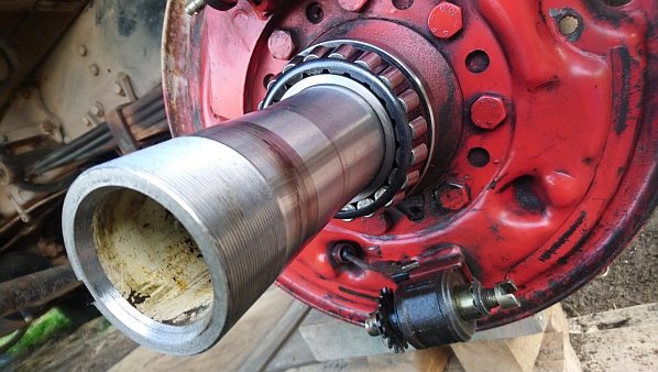

Um besser zu arbeiten, hab ich die Beläge entfernt.
Was mich erst beunruhigt hat, ist die leichte Anlaufstelle am Achsstummel. Oder ist das doch kritisch? Hoffe ja nicht.

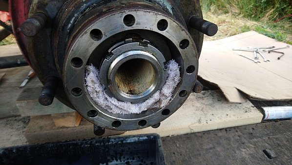

Was die Wedi angeht, bin ich schon unsicher, was mit dieser ist. Den sie sieht richtig gut aus. Okay, 42 Jahre alt. Warscheinlich ausgelutscht. Ringfeder intakt. Hat aber vermutlich nichts mit der Elastizität der Dichtungslippe zu tun.

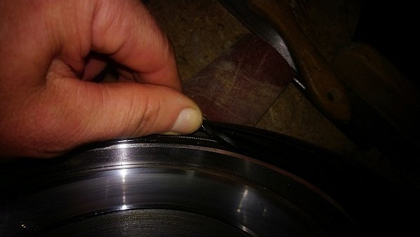

Um das zumindest von meiner Seite zu erweitern, hier nen Symbolbild vom Wedi. Gut zu erkennen, das es sich um eine verstärkte Ausführung mit zusätzlicher Dichtlippe handelt. Gibts es nicht überall.
