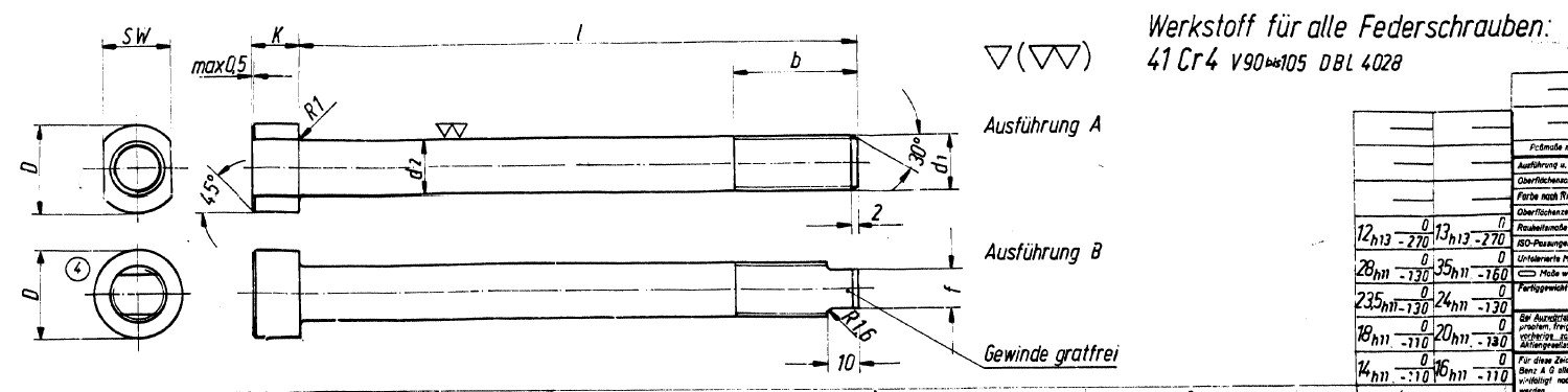

Re: Frage zu Schraube(Herzbolzen?) Parabelfedern
A 336 324 02 71 Federschraube:
M18x1,5
d2 = 18 h11
b = 37
f = 13 h13
l = 248
D = 28 H11
k = 15
Ausführung B
Werkstoff siehe Zeichnung
Der Unterschied zum Norm-Herzbolzen (DIN 4626) scheint mir die Gestaltung der Gewindespitze zu sein, bin da aber nicht 100% sicher.
M18x1,5
d2 = 18 h11
b = 37
f = 13 h13
l = 248
D = 28 H11
k = 15
Ausführung B

Wow, super. Vielen, vielen Dank. Dachte ich mir fast das der Bolzen was Edleres(Aber ja auch nicht so Edel) sein musste als die vergammelten Muttern. M18x 250mm müssten das bei mir sein. Form ist wie der untere Bolzen was man an den Resten sieht. Spitze wäre ja im Prinzip egal. Mache das Ding selber. Material kriege ich Stangenmaterial und werden dann den d2 runterdrehen und überschleifen.

Streckgrenze und Zugfestigkeit liegen ja etwa zwischen Schraubengüte 10.9 und 12.9; sollte in Eigenregie ohne Aufregung nachzubauen sein.
Nils
Nils
Wie alt ist denn die Zeichnung? Die Dreicke für die Rauhheit waren ja schon Zu Zeiten meiner Ausbildung, Mitte der 80er des letzten Jahrtausend, nicht mehr normgerecht.
- Beiträge: 17894
Erstfreigabe Februar 1977.
- Beiträge: 17894
Die spezielle Spitze dient wohl dazu, beim Anziehen der Mutter mit einem Gabelschlüssel SW13 gegenhalten zu können.
Mit einer Zange am Kopf wäre vermutlich schnell die Passung h11 vernudelt ...
Eine Zeichnung mit der man ein Teil herstellen kann wie gewünscht ist besser wie jede Norm, oft fehlen einfach wichtige Angaben, Norm hin oder her.
Gruß Jimmy, den schon mancher Zeichner zur Verzweiflung gebracht hat.

Ja, dazu hatte ich die Idee mit 6-Kant. Lote mal die Materialien aus was der Fahrzeugbauer da hat. Dann entscheide ich. Warte aber noch auf den Bescheid ein CH- Federmachers. Vielleicht hat er was passendes. Ne M20x260 Zylinderschraube mit Innensechskant hatten wir gestern schon gefunden. 12.9 Festigkeit. Wäre auch ne Basis zum nacharbeiten.

Der Grundbolzen kommt zwar von einem anderen Fahrzeug, wird aber auf genau die Masse angepasst die ich benötige. Material hat er mir mitgeteilt werde 41Cr4, 42CrMo4 oder 36CrNiMo4 verwendet das dann entsprechende Wärmebehandlung erhalte. Mir soweit egal, Hauptsache das Ding hält und ich kann Jemandem auf die Finger klopfen falls da was bricht. Anzugsmoment werden sie mir dann mit der Lieferung mitteilen. Kommt wohl Heute schon. Hoffe jetzt das sich die Federbügel usw. nach den Rostlöserbehandlungen über Tage gut lösen lassen.
