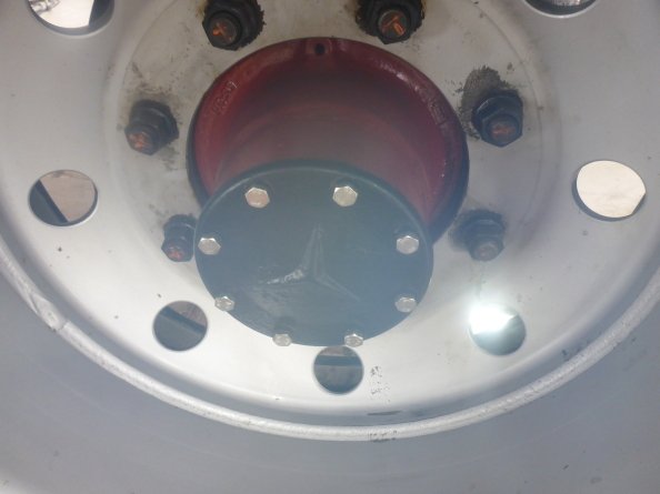

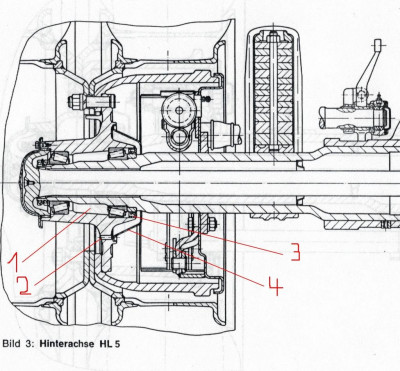

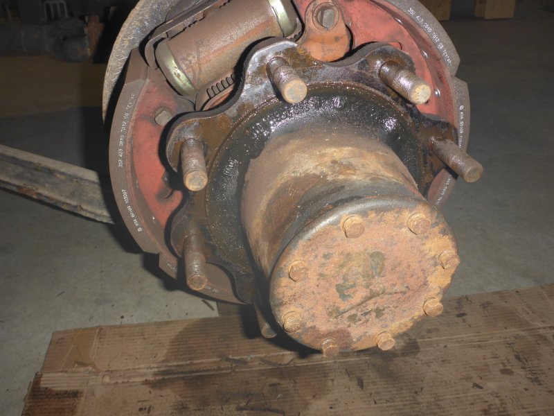

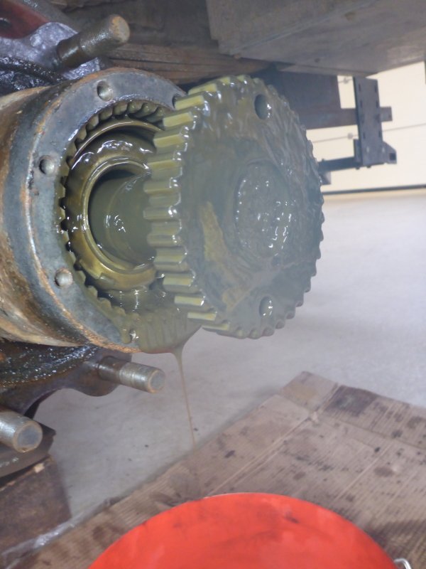

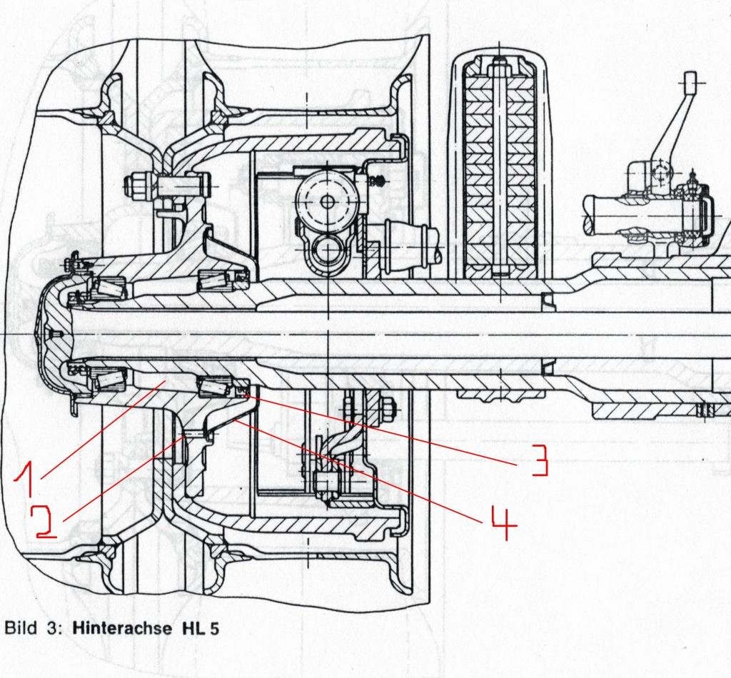

Im Achs-Rohr befindet sich kein Simmering. Lediglich im Differentialgehäuse gibt es ein Schwallblech, welches verhindert dass übermäßig viel Öl aus dem Differential in das Achs-Rohr gelangt. Im Achs-Rohr ist lediglich die Steckachse und falls vorhanden auf der rechten Seite der Zylinder für die Betätigung der Differentialsperre (HL4 Achse). Die Steckachse ist außen mit der Radnabe verschraubt bzw. verzahnt.
Innerhalb der Radnabe befindet sich ein großer Simmering hinter dem inneren Radlager. In der Radnabe selbst sollte 700 Gramm Wälzlagerfett sein. Der Simmering verhindert das Austreten von Fett Richtung Bremse und das Eindringen von Schmutz in die Radnabe.
Trotzdem tritt häufig ölige Flüssigkeit aus den beiden Bohrungen der Radnabe aus.
Wie kommt's und was tut man dagegen?

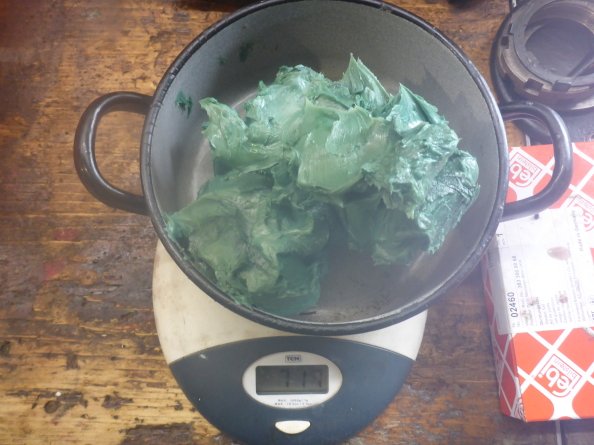

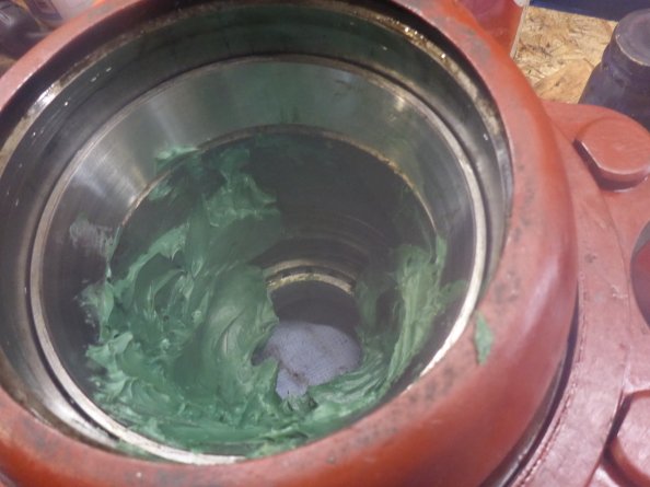

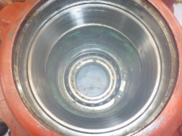

Wie es kommt: Das Fett in der Radnabe verflüssigt sich mit der Zeit. Das kann daran liegen, dass das Fett recht alt ist. Auch wird die Verflüssigung beschleunigt, wenn statt Wälzlager-Fett "normales" Wald- und-Wiesen Mehrzweckfett in der Radnabe ist. Es lässt sich nämlich nicht vermeiden, dass mit der Zeit kleine Mengen Öl über das Achs-Rohr den Weg in die Radnabe findet. Das Mehrzweck-Fett mag das gar nicht und verflüssigt schnell. Eine weitere Ursache können verschlissene oder falsch eingestellte Radlager sein. Die Radnabe wird dadurch heiß, was ebenfalls die Verflüssigung begünstigt.
Abhilfe kann geschaffen werden, in dem man der Radnabe etwas Aufmerksamkeit in Form von neuem Fett und ggf. neuen Radlagern schenkt.

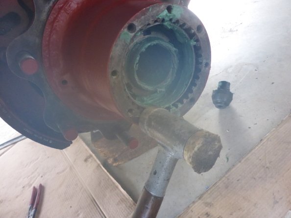

Wenn's mal so aussieht sollte man was machen. Reifen demontieren und Bremstrommel abdrücken (bei HL4 mit Sperre, bei Trommelnaben ist das ein Teil, sonst bleibt alles mehr oder minder gleich) Meist kommt auf der linken Seite mehr Gesabber raus. Das liegt daran dass rechts der Zylinder der Differentialsperre verhindert, dass Öl aus dem Differential Richtung Nabe gelangt. Was rauskommt ist dennoch kaum Öl aus dem Differential sondern hauptsächlich verflüssigtes Fett. Radnabe demontieren, dazu gibt es einen Klauenschlüssel von MB. Erst Sicherungsblech aufbiegen, dann äußere Mutter lösen, Sicherungsblech abnehmen, innere Mutter lösen. Jetzt kann die Nabe abgezogen werden, die Anlaufscheibe kann vorher mit einem Magneten abgenommen werden oder sie fällt bei der Demontage der Radnabe einfach mit vom Achs-Rohr. Jetzt kommt das beste von allem: Radnabe sauber machen. Sauerei....

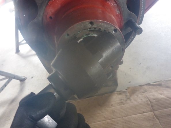

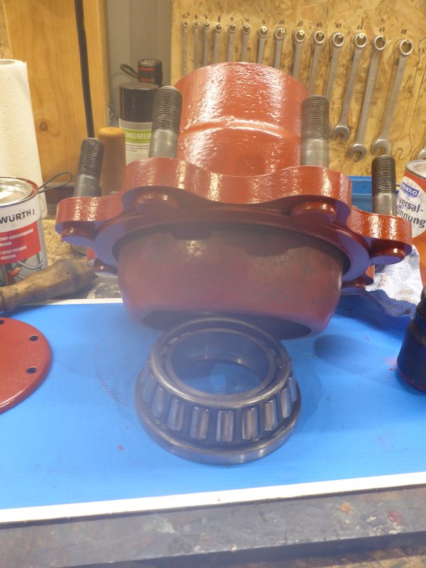

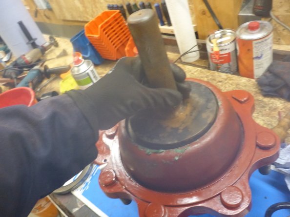

Der Simmering sollte allemal erneuert werden, dazu wird am einfachsten der Innenring des inneren Radlagers ausgetrieben, der Simmering wird dabei mit ausgetrieben. Anschließend kann der Außenring des inneren Radlagers ausgetrieben werden. Man brauch nicht unbedingt Spezialwerkzeug dazu, allerdings sollte man darauf achten die Radnabe nicht zu beschädigen.

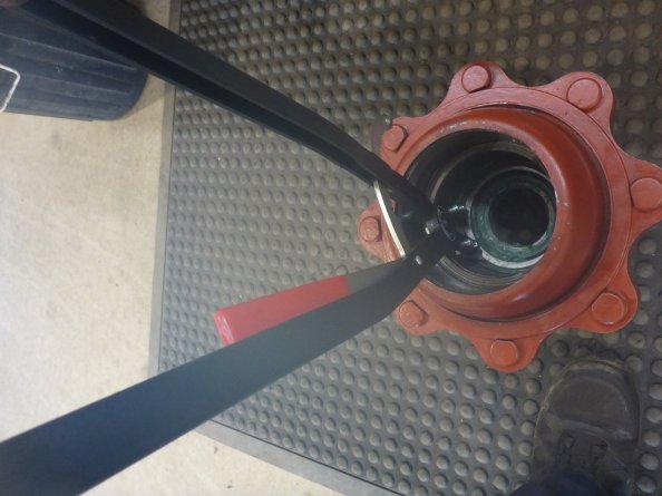

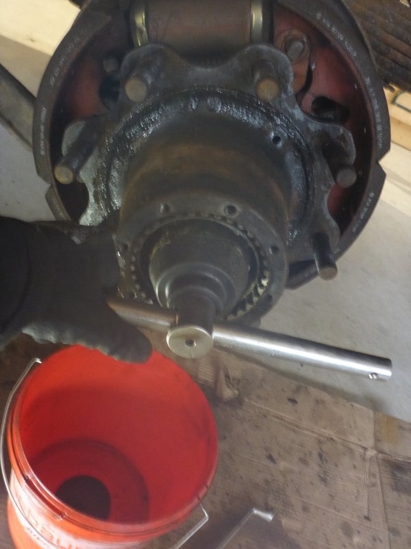

Um das äußere Radlager zu demontieren braucht man eine recht kräftige Seegeringzange, Spielzeug wird nicht funktionieren. Die mit neuen Lagern versehene Radnabe wird mit 700 Gramm Wälzlagerfett befüllt. Wieder Sauerei Zuletzt wird noch der neue Simmering eingetrieben. Zumindest hier empfiehlt sich ein passendes Werkzeug zu verwenden Die Radnabe kann jetzt wieder montiert werden:

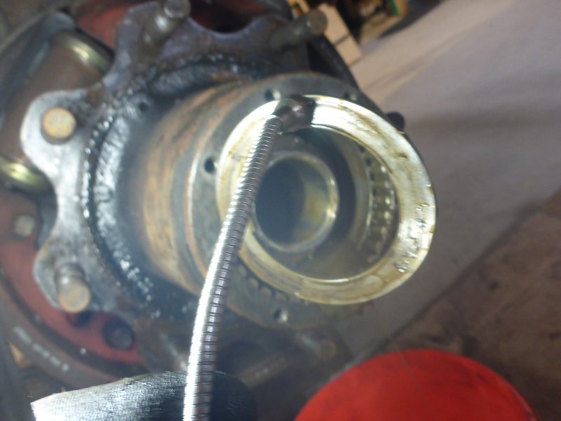

Radnabe auf das Achs-Rohr schieben, dabei darauf achten den Simmering nicht zu beschädigen.
Jetzt wird zuerst die Anlaufscheibe aufgeschoben, danach die erste Mutter aufgeschraubt.

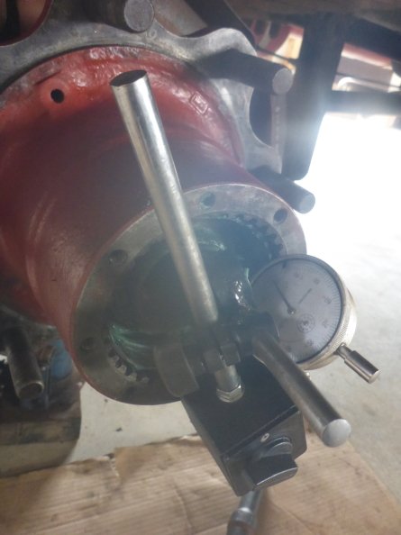

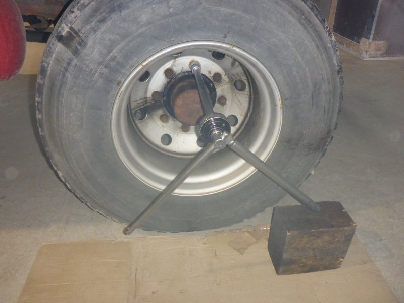

Einstellen der Radlager:
Dabei die Radnabe immer wieder drehen und mit einem Weichhammer bearbeiten damit sich die Lager setzen können. Die Mutter mit 100-150 Nm anziehen. Es sollte ein deutlicher Widerstand beim Drehen feststellbar sein.
Anschließend die Mutter wieder etwas lösen, bis an der Radnabe Spiel spürbar ist. Dazu die Radnabe mit beiden Händen fassen und kräftig hin und her drücken/ziehen.
Jetzt eine Meßuhr an der Radnabe befestigen und auf die Mutter tasten lassen. Das Radlagerspiel auf 0,02-0,04 mm einstellen.
Die Methode die Lager einfach "fest" zu ziehen und wieder 1/8 Umdrehung zu lösen kann ich mittlerweile nicht mehr empfehlen. Es hat sich herausgestellt, dass ein korrektes Radlagerspiel so nicht eingestellt werden kann. Die Folgen von falschem Lagerspiel sind jedoch erheblich, dazu am Ende noch mehr. Der richtige Nutmutternschlüssel ist hier unabdingbar. Ist das richtige Lagersiel erreicht (es ist nur wenig Drehen der Mutter nötig), Sicherungsblech aufschieben, zweite Mutter mit 300-350 Nm anziehen, Sicherungsblech umbiegen und das Radlagerspiel nochmals kontrollieren.

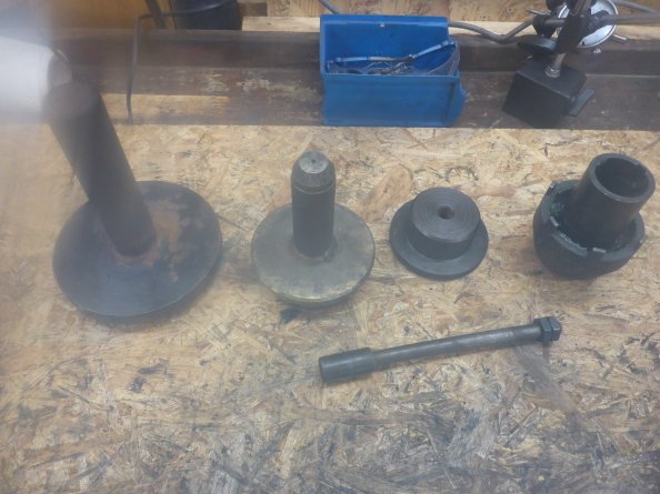

Benötigtes Werkzeug:
Hat man mehr oder weniger alles, der Sprengring verlangt nach einer großdimensionierte Seegeringzange, für die Lager und den Simmering sind entsprechende Werkzeuge zum aus- und eintreiben hilfreich, da kann man sich aber auch helfen. Unabdingbar ist der Nutmutternschlüssel. Wer hier Hilfe braucht kann mir scheiben, der Schlüssel ist leider bei MB nicht mehr lieferbar

Vielleicht habe ich mich nicht verständlich genug ausgedrückt: Der Wellendichtring dichtet den Inhalt der Radnabe (egal ob nun Fett, Öl, verflüssigtes Fett oder sonst was) gegen die Bremsträgerplatte ab. Das wiederum hat überhaupt nichts damit zu tun, dass irgend etwas (flüssiges...) aus der Radnabe kommt und dann in der Felge ist. Das kommt ausschließlich durch die beiden Bohrungen in der Radnabe, die genau zu diesem Zweck da sind.
Fett, Öl oder sonst was, das aus der Radnabe in die Felge kommt hat also nichts mit dem Simmering zu tun.
Wenn etwas am Simmering vorbei kommt, ist es als nächstes an der Bremsträgerplatte und damit an der Innenseite der Bremstrommel.
Fazit: Es muss nichts am Simmering vorbei, um aus den Bohrungen heraus zu kommen, es muss einfach nur flüssig genug sein.
@all: Ich hoffe jetzt ist's verständlicher. Ansonsten bitte einfach mal den Aufbau der Radnabe gedanklich nachvollziehen.
@Oliver: Ich weiß, dass du das alles weißt, und weiß auch, dass du weißt, dass man einen Simmering hier erneuert, und ich vermute, dass du einfach nur gern rummotzt. Wozu?

Hallo Walter!
Ich habe 2 Wochen lang vergeblich nach einem Schnittbild der Radlagerung in der HL4-Hinterachse gesucht. Damit hätte man die Einbausituation sicher am einfachsten deutlich machen können. Gestern habe ich einen Schnitt der HL5-Radnabe gefunden. Der prinzipielle Aufbau ist aber genauso wie bei der hier besprochenen HL4-Achse.
Etwas spät, aber vielleicht hilft es ja trotzdem noch beim Verständnis:
1 = Fettkammer
2 = Ablaufbohrung
3 = Wellendichtring
4 = Ölfangblech
1 = Fettkammer
2 = Ablaufbohrung
3 = Wellendichtring
4 = Ölfangblech

Hallo,Dieselsurfer hat geschrieben: ↑2022-05-08 11:35:52also bei meinen Trommelnaben (vorn und hinten) gehen die Bohrungen von außen hin den Bereich zwischen Simmering und dem Ölfangblech
bist Du vorne sicher? Es kann natürlich immer noch mehr Varianten geben, als man selber kennt, aber ich kenne sowohl Naben als auch Trommelnaben in diversen AL3-Achsen nur ohne Ablaufbohrungen. Statt dessen mit einem stehendem Auffangring auf der Bremseneite um den Achsstummel herum, der einen Ablauf nach innen-unten hat. Nicht so schick, wie ein rotierendes Auffangblech, das aktiv von der Bremse wegfördert, aber besser als nichts.
HL4 kenne ich -egal welche- nur so, wie hier beschrieben.
Nils
- Dieselsurfer
- Beiträge: 2252
- Wohnort: Leipzig
Re: Kurzhauber: Radnabe HA sifft, Radlager erneuern oder das Märchen vom Simmering
Stimmt, du hast Recht. Hatte ich schon ne Weile nicht mehr in der Hand, die vordere Trommelnabe. Hier ist ja aber die Gefahr, dass das Fett durch Öl ausgewaschen wird viel geringer. Das kommt dann eher zur Achskugel raus
