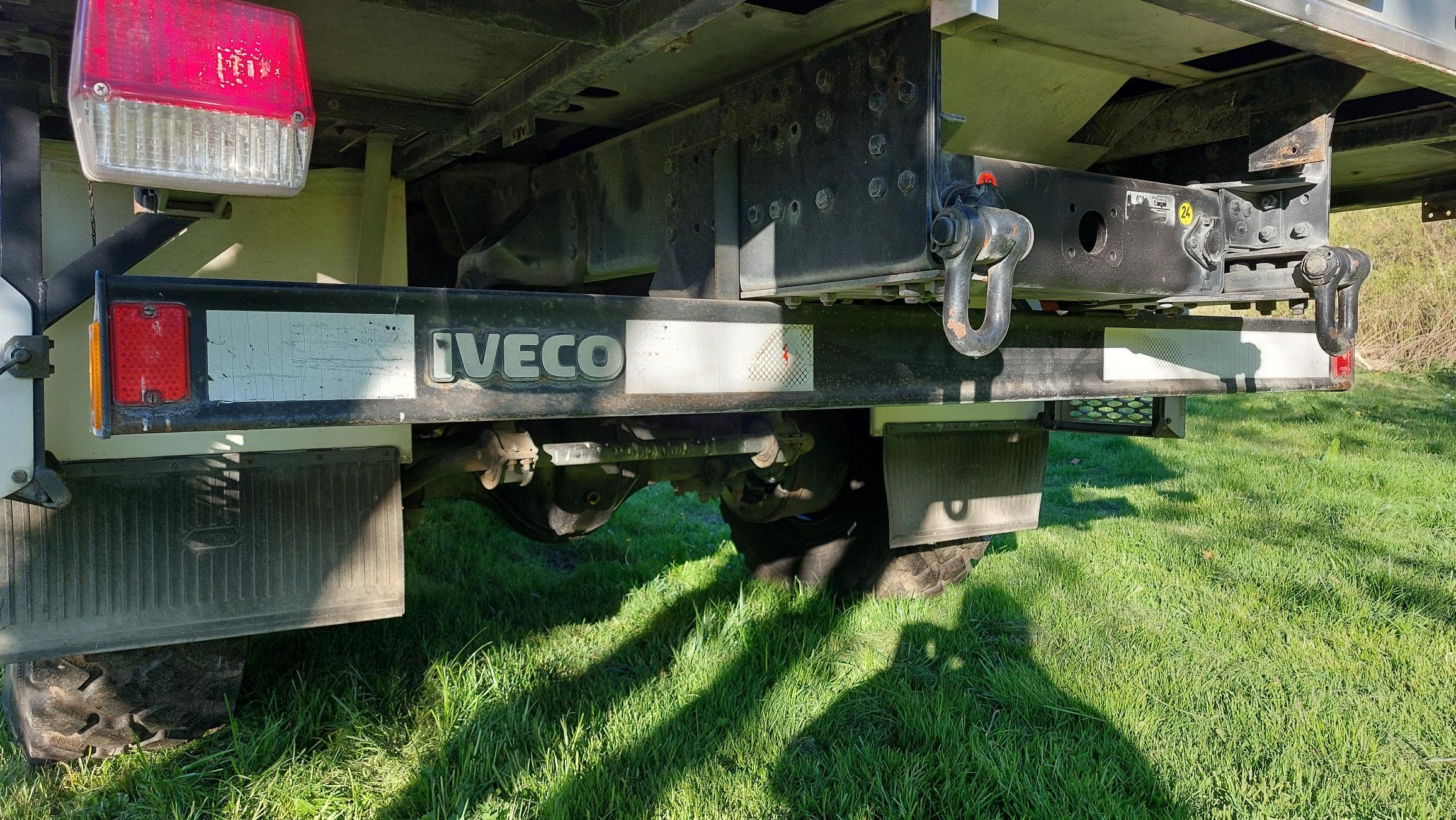

ich bräuchte mal kurz Eure Meinung, bevor ich nächste Woche mit dem TÜV spreche.
An meinem IVECO 120-19 habe ich nun die Einzelbereifung drauf. Dadurch ist er etwas höher gekommen.
Der montierte Unterfahrschutz darf zu meinem Baujahr 700 mm vom Boden betragen und wurde bis dato vom TÜV nicht beanstandet.
Mit den neuen Reifen bin ich jetzt auf einer Höhe von 740 mm mit dem Unterfahrschutz vom Boden. Also zu hoch.

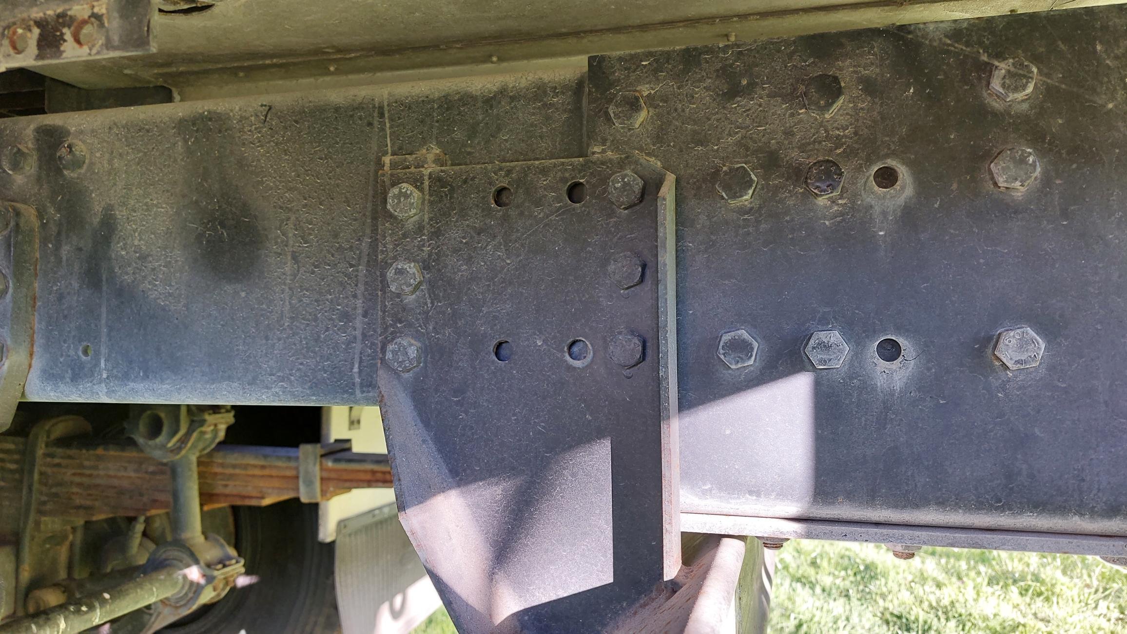

Ich könnte um 60 mm den Unterfahrschutz absenken. Doch dann wäre dieser nicht mehr mit 6 Schrauben pro Seite
befestigt, sondern nur mit 4 Schrauben.
Ist so eine Absenkung erlaubt? Denke mit den 6 Schrauben pro Seite hat sich der Konstrukteur schon was dabei gedacht.
Würde den Unterfahrschutz gerne behalten, finde den zu dem LKW sehr stimmig.

Du solltest versuchen das Bolzenfeld wieder equivalent zu bekommen.
Im inneren der 4 Verbleibenden Bolzen ist ja noch platz für 2 Zusatz-Bolzen. Damit bist du zumindest wieder bei 6 Bolzen wie vorher.
Nachdem sich die Fläche des Bolzenfeldes verkleinern wird, ist die Tragfähigkeit trotzdem verschlechtert.
Das könntest du ggf. ausgleichen wenn du Bolzen mit größerem Durchmesser verwendest. Hier ist halt die Frage wo da die Grenze ist.
Du könntst auch versuchen eine höherwertige Verbindung zu verwenden. Also z.B. besseres Material verwenden und die Vorspannung erhöhen.
Nieten währe auch eine Möglichkeit.
Hier ist ein "bolt-pattern-calculator", da kannst du die Tragfähigkeit abschätzen. LINK
ACHTUNG: so wie ich es sehe rechnet diese Hompage die Bolzen auf Scherung. Das ist im Fahrzeugbau nicht unbedingt gegeben, sollte aber doch einen Hinweis zur Vergleichbarkeit geben.
An deiner Stelle würde ich so vorgehen:
Reifen drauf, Träger nach unten versetzen und die 2 Zusatz-Bolzen einbringen. Dann die Rechnung machen wieviel % das Bolzenbild schlechter geworden ist.
Damit dann zum TÜV. Wenn der Prüfen wissen ist was da los ist, zeigst du Ihm die Rechnung (nicht vorher).
Wenn jetzt eine Diskussion losgeht, kann man sachlich verhandeln was zu tun ist.

Ich würde an die Halterung vom UFS oben etwas anschweißen, so, dass ich die originalen Löcher im Rahmen wieder nehmen kann. Also um eine Lochabstandreihe nach unten verrücken.
