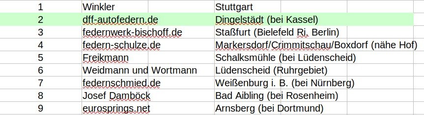

Re: 120-25 Blattfedern HA
Hallo Michael!
Diese Federnschmiede hatte ich 2019 gefunden. Es gibt aber sicherlich noch mehr.
Ich war dann bei DFF und bin bis heute zufrieden damit.
