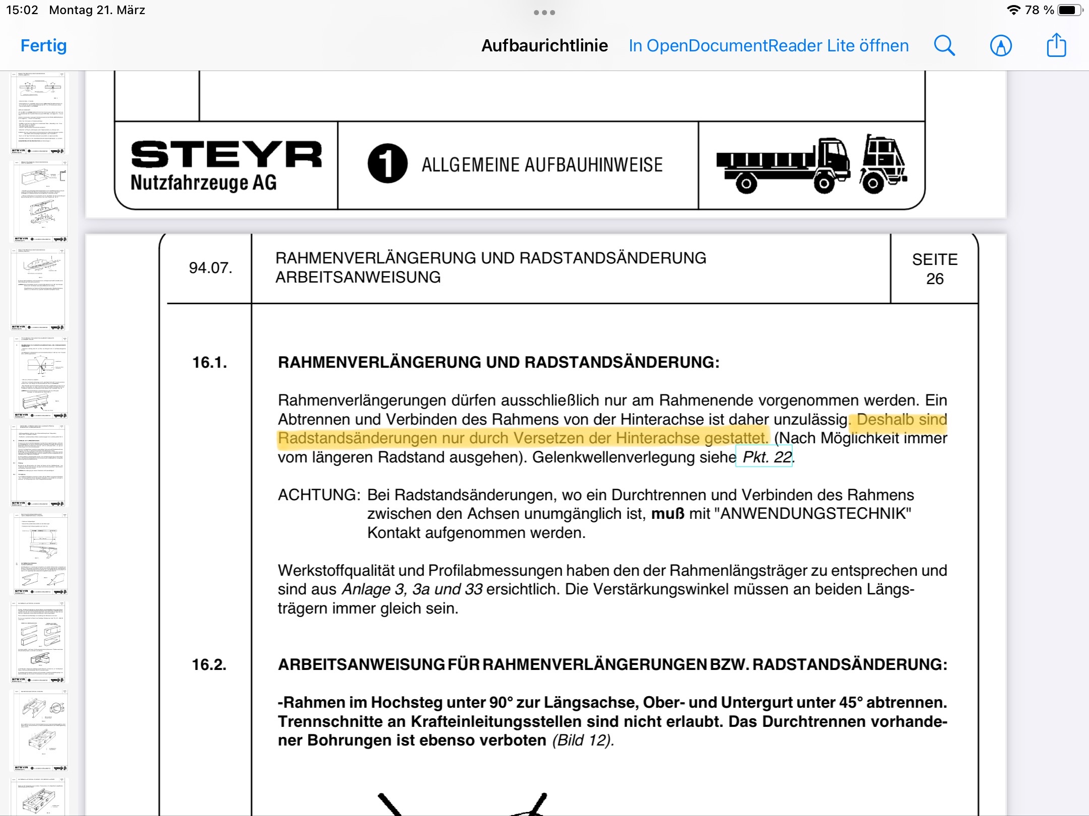

Also in dem Dokument das hochgeladen wurde steht wörtlich abgetippt:felix hat geschrieben: ↑2022-03-21 17:01:58Hallo Simon,
da schätzt du wahrscheinlich etwas falsch ein: Es müssen auf jeden Fall die Rahmenquerträger an der Hinterachsfederung mit der HA versetzt werden. In der Regel ist es daher der einfachste Weg, für eine Radstandsänderung den Rahmen zwischen den Achsen zu trennen und an der geeigneten Position wieder zu verschweißen.
Bezüglich dem Unterfahrschutz: Dieser muss Typgeprüft sein und die Prüfung müsste deinen Hilfsrahmen mit einbeziehen. Da eine Solche Prüfung für ein Einzelstück nicht bezahlbar ist und dabei auch dein Lkw kaputt geht, kannst du nur einen fertigen UFS verwenden. Es gibt von Rollcontainer-LKW hydraulisch UFS die in der Größenordnung von einem Meter ausfahren.
MlG,
"Deshalb sind Radstandsänderungen nur durch Versetzen der Hinterachse gestattet"
Nach dem Dokument würde ich so vorgehen: Achse nach hinten setzen. Rahmen hinten verlängern. Fertig.

Ja ich blicke da auch nicht wirklich durch bei dem Text.
„Rahmenverlängerungen dürfen ausschließlich nur am Rahmenende vorgenommen werden. Ein Abtrennen und Verbinden des Rahmens von der Hinterachse ist daher unzulässig.“
Heißt für mich übersetzt: Ich darf den Rahmen nur ganz hinten verlängern. Ich darf ihn nicht durchtrennen und dann wieder zusammensetzen.

Laut Aufbaurichtlinie darfst du den Radstand nur durch versetzen der Hinterachse verlängern. Dadurch wird der Rahmen aber nicht länger und das ist daher keine Rahmenverlängerung. Es ist eine Radstandsverlängerung.
Des weiteren darfst du den Rahmen ausschließlich dadurch verlängern, indem du hinten noch was dran schweißt. Das ist dann eine Rahmenverlängerung, der Radstand bleibt gleich.
Du darfst natürlich auch beides kombinieren.

Kurzes Update:
Schräge fällt aus, gilt nicht. Es gilt der äußerste Punkt. Und der wäre ja unverändert.
Das Fahrzeug ist ein Steyr 13S21. HIer die Vorstellung:
viewtopic.php?f=17&t=101065
Ich muss mir jetzt nochmal den Rahmen genau anschauen und messen.
Das Fahrzeug steht momentan leider nicht bei mir sondern bei nem Bekannten.
Zitat ARL:
Verlängerung:
Je nach Rahmenverlängerung ist darauf zu achten, daß der Abstand zum nächsten Querträger
1200 - 1400 mm nicht überschreitet. Bei längeren Abständen ist ein zusätzlicher Querträger zu
montieren. Die Verlängerung ist wie in Bild 19 dargestellt durchzuführen.
Wenn die Radstands/Rahmenverlängerung relativ einfach umzusetzten ist, mach ich das. Ansonsten bleibt es wie es ist und die Kabine wird halt bisschen kleiner.
Wie Chris geschrieben hat: Der ganze Aufwand wegen ca 30cm?
Fragwürdig...
Simon

Simon86 hat geschrieben: ↑2022-03-23 11:29:48Kurzes Update:
Zitat ARL:
Verlängerung:
Fragwürdig...
Simon
