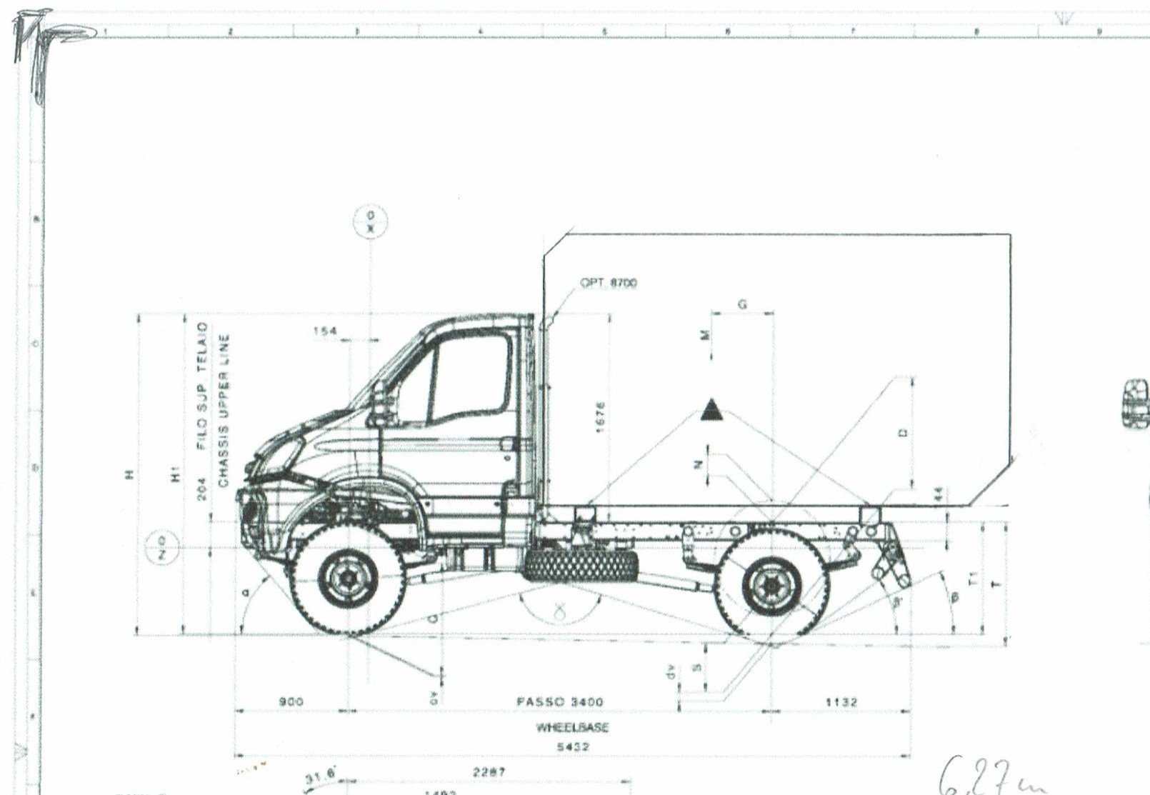

Re: Rahmenverlängerung bei Iveco Daily unmöglich?
Ich verstehe die ganze Aufregung ehrlich gesagt nicht so recht.
Soll der Daily so aufgebaut werden, wie auf der beigefügten Zeichnung dargestellt?
Die Proportionen und damit die Lastverteilung sehen m.E. ohne größere Nachrechnung relativ vernünftig aus.
Ich sehe auch keine Notwendigkeit, den LKW-Hauptrahmen nach hinten zu verlängern. Ich würde die Längsträger des Hilfsrahmens gut dimensionieren und dann so weit nach hinten ziehen bis zum Knickpunkt der Kofferschräge. Die beiden auf der Zeichnung ersichtlichen Querträger reichen nicht für eine Lasteinleitung in den LKW-Hauptrahmen. Stichwort: Punktuelle Lasteinleitung.
Woher stammen denn all die Aussagen über all die Einschränkungen?
Kommen die vom Kofferbauer oder von einem Fahrzeugbauer oder von einer IVECO-Fachwerkstatt oder von IVECO-Deutschland?
Wie weit war die vorgesehene Koffergröße und die daraus resultierende Belastung der Achsen vorgeklärt und durch wen, bevor der Kofferbau begann?
Servus,Ich sehe auch keine Notwendigkeit, den LKW-Hauptrahmen nach hinten zu verlängern. Ich würde die Längsträger des Hilfsrahmens gut dimensionieren und dann so weit nach hinten ziehen bis zum Knickpunkt der Kofferschräge. Die beiden auf der Zeichnung ersichtlichen Querträger reichen nicht für eine Lasteinleitung in den LKW-Hauptrahmen. Stichwort: Punktuelle Lasteinleitung.
da möchte ich mich Sigi anschliessen. Nimm mal die Pläne und rede mit dem TÜV-Prüfer deines Vertrauens, der die ganze Kiste abnehmen und dann auch eintragen soll. Nach meinem Verständnis brauchst du auch keine Rahmenverlängerung, der Hilfsrahmen darf ja durchaus etwas über den Hauptrahmen hinten überstehen - die Skizze sieht nicht ungewöhnlich oder so viel anders aus, als andere Aufbauten eben auch.
Wichtig sind die Hauptdimensionen wie Abstand vom Unterfahrschutz zur Kabinenhinterseite, Höhe und Position der Beleuchtung, etc.
Und wenn du das Hauptgewicht der Kabine samt Innenausbau / Beladung vor der HA hältst, sollte es da auch keine Probleme geben.
Ich persönlich bin ein Fan von weniger Überstand und eher kleinen, kompakten und gut ausbalancierten Kabinen, einfach da das Fahrverhalten in richtigem Gelände besser wird.
Aber das muss / darf / kann ja jeder entscheiden. Ein ausgeprägter Rock-Climber oder Matschwühler wird das Auto ja wohl eher nicht werden - und dafür passt es ja.

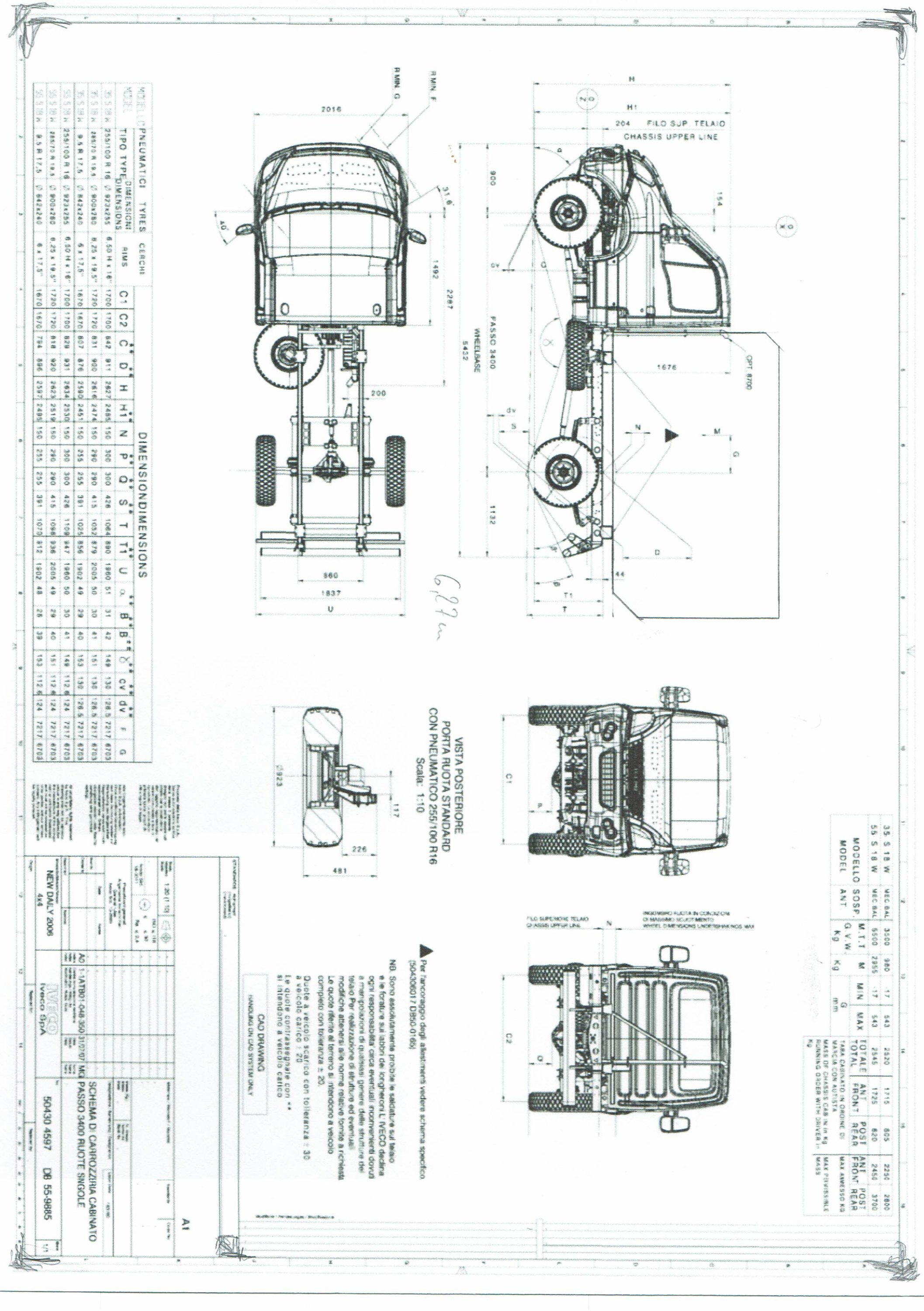

und noch zur Frage der Zeichnung, ja so sieht der Daily dann mit 3,8m Kabine aus.
Es könnte Alles so einfach sein - isses aber nich

Die aktuelle Richtlinie für die Montage eines hinteren Unterfahrschutzes wird vermutlich ohne eine Verlängerung des Fahrzeugrahmens keine gesetzeskonforme Position des UFS zulassen.
Leider kann ich der unscharfen Zeichnung keine Abmessungen entnehmen. Aber mir scheinen die geforderten maximal 400 mm Abstand zur Hinterkante des Fahrzeugs NACH erfolgter Deformationsprüfung mit dem serienmäßigen Rahmen nicht machbar.

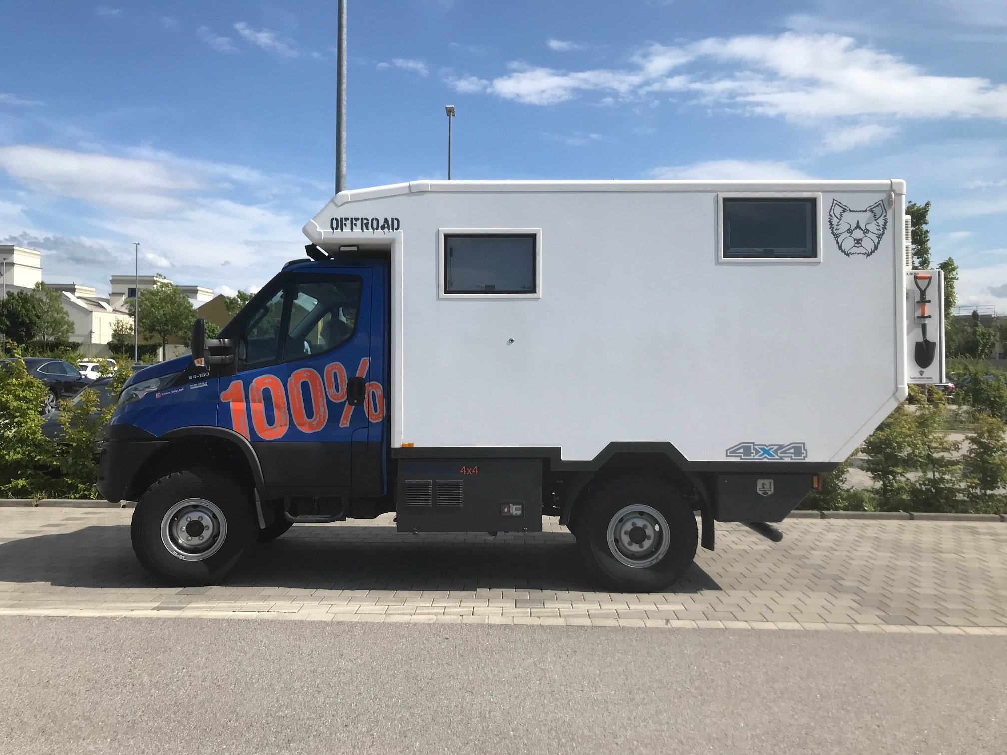

Hallo Ralph,
anbei mal ein Pic von unserem Daily mit dem, (quasi) mittig auf der Hinterachse sitzenden Koffer. Den nach unten geklappten Unterfahrschutz finde ich persönlich schon ganz schon "kurz". Den TÜV hat das bei der Abnahme überhaupt nicht interessiert.
(Am Radstand bzw. am Rahmen haben wir nichts verändert.)
Vielleicht bringt dir die Info ja etwas .
(Die Kofferproportionen bei dir und bei mir, sind sich doch recht ähnlich.)
LG Stefan
