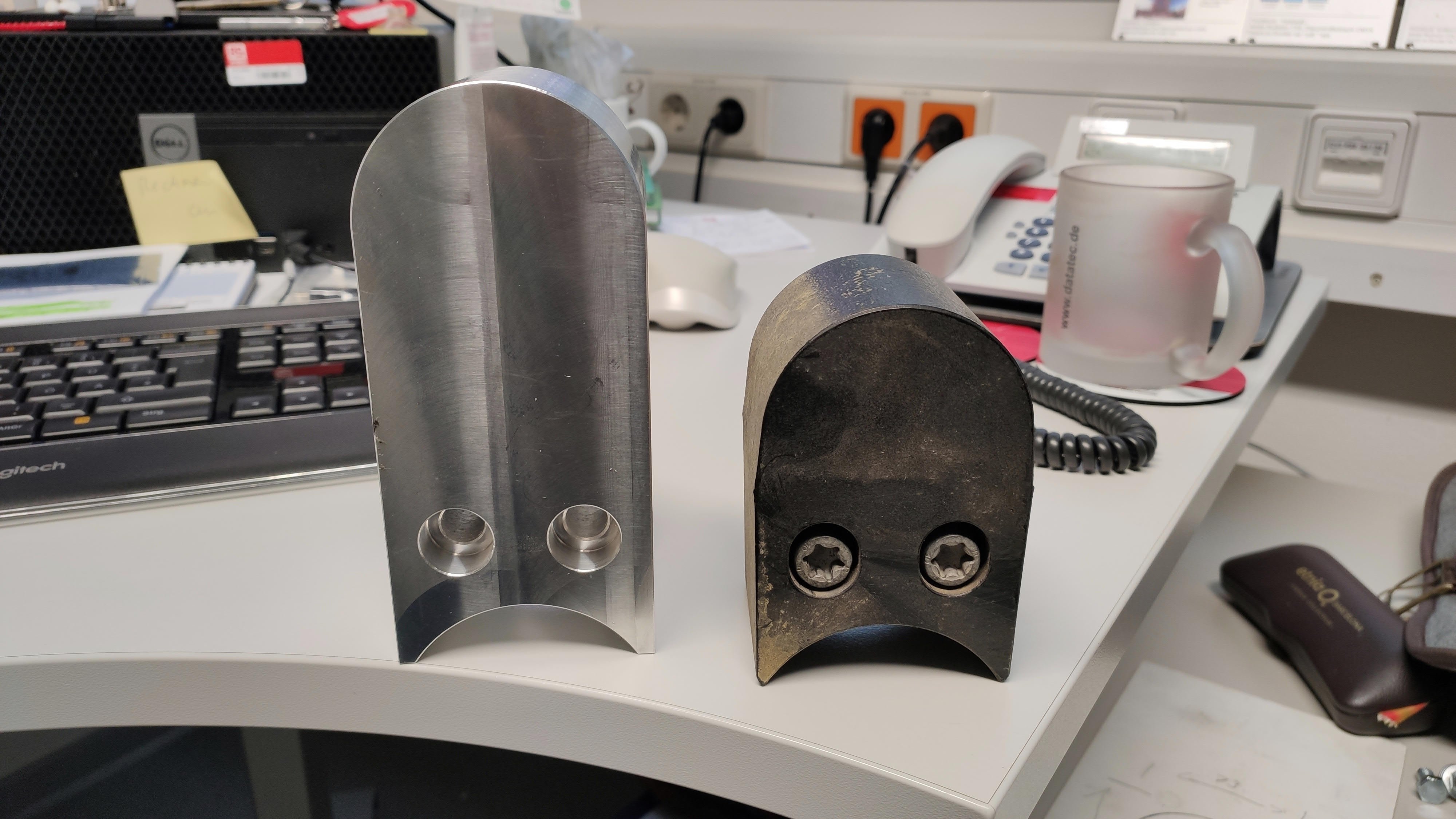

Ja. Ist so ein, na ich würde mal formulieren 'preisbewußter' Guss. Aber sogar überfräßt an den Seiten. Ich dachte auch erst es wäre ein Kunststoff. Aber das war eh besser aus Metall, da tun sich Werkstätten einfacher mit :angel:

Die unteren Teile sind m.W. hohl. Der verlängerte Nachbau auch? Ich meine, so wegen Gewicht und so ;)
DaPo (Daniel)

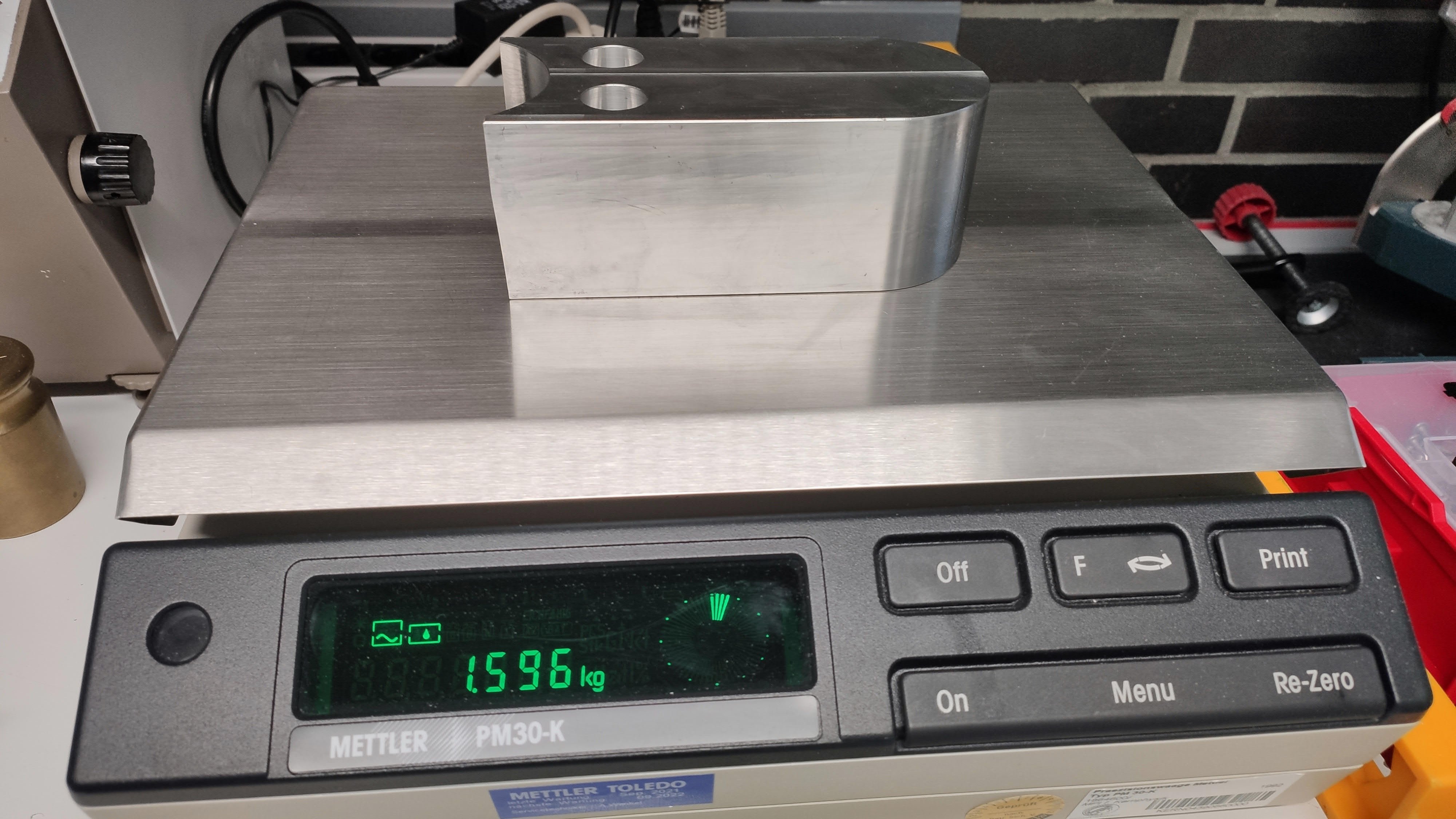

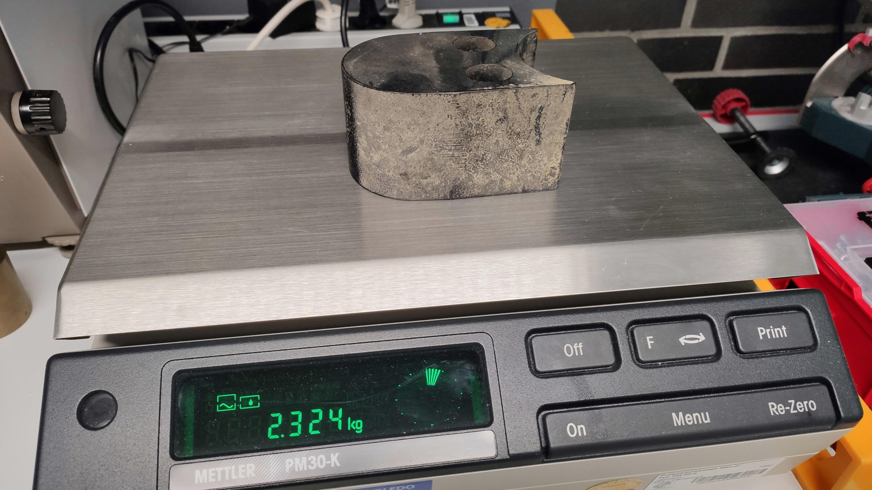

@DaPo: nein, die sind nur ein bisschen ausgespart unten. Ok, ich hab jetzt kein Loch oben rein gebohrt...
Gewicht ist aber schon ein Thema, hast Du richtig gerochen :unwuerdig:
Ich poste dann mal noch zwei BIlder, ok?

Coole Lösung, gefällt mir. Die 800 g je Seite mehr würden mich nicht stören. :)

Stören? Na ja, Kleinvieh mach auch Mist. Und viel Kleinvieh halt auch viel Mist... :angry:
Aber ich denke ich werde die 3500kg schaffen plus Wiegetolerenaz von 2-3%...

#29 Beitrag von Thomas135 » 2022-02-18 19:04:13
Hm, gute Idee. Ich könnte vllt. noch mehr Fahrwerksteile aus Alu nach fertigen? :cool:
Aber wenn wirklich der Herr Winkemann mit der mobilen Waage kommt lass ich 50l Wasser ab, das geht schneller und ist u.U. auch billiger :D :D
