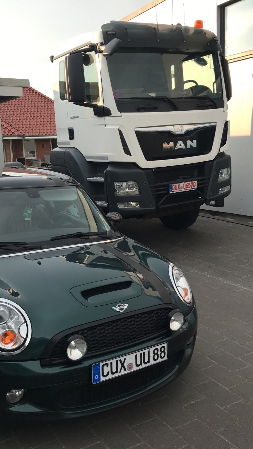

Jetzt steht ein TGS 18.400 auf dem Hof
Radstand ist 450cm

Coole Nachricht, Glückwunsch zum Kauf. Jetzt geht es ans Rahmen kürzen?

ebenfalls Glückwunsch, ich würde da nichts kürzen, nach dem Motto "Länge läuft". Schicke Basis!

Glückwunsch - Facelift und moderne Stoßstange - sehr hübsch.OliverWrobel hat geschrieben: ↑2021-07-26 22:36:47Moin
Es ist keine SZM geworden.
Radstand ist 450cm
Olli
Re: Sattelzugmaschine als Basis ?
Mein Wissen : Das ist die Stoßstange mit der Abschleppkupplung drinCA aus OEWE hat geschrieben: ↑2021-07-27 6:48:14Glückwunsch - Facelift und moderne Stoßstange - sehr hübsch.![]()
und der Löwe ist nicht schwarz unterlegt.
Also kein Facelift.

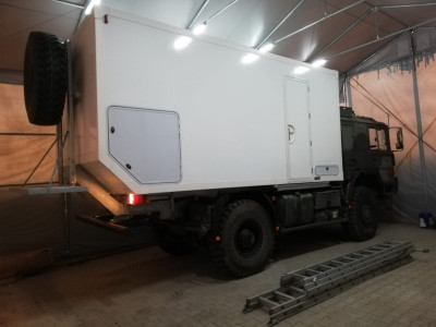

ich hab da mal eine Frage zum E-Rad-Halter auf dem zweiten Bild des F90 auf der ersten Seite.
Ist der noch oben irgendwie an der Kabine gelagert/verankert oder einfach frei tragend?

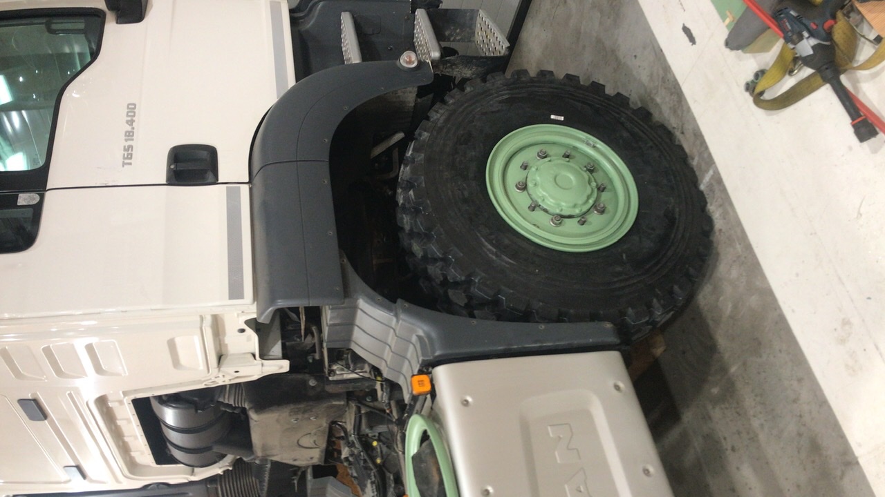

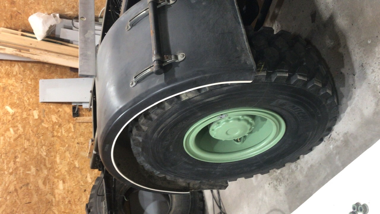

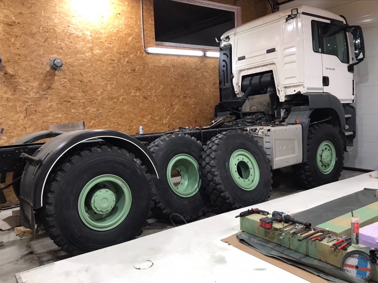

Hier mal ein kleiner Eindruck vom aktuellen Stand.
Bisher habe ich den Rahmen vom Fahrerhaus nach hinten aufbereitet und einige Teile erneuert.
Aktuell ist der Zwischenrahmen in Planung. Eine 4 Punktlagerung soll her.
Zwischen den Tagen werde ich es hoffentlich auch schaffen das Fahrerhaus in ein schlichtes 6021 zu hüllen.
Olli

Wie hoch baut das Getriebe vorne auf? Man kann den Koffer auch vorne anschrägen, damit er die nötige Luft hat . Auch ein Ein Tunnel ist machbar,
damit die Gesamthöhe nieder bleibt. Eine lang gezogene Raute ist vom Fahrverhalten nicht berauschend.
Lg Bernd
Lg Bernd
Bitte beachten, dass im Falle einer Getriebereperatur das Getriebe nach hinten raus muss. Sprich, all zu kompakt würde ich den Rahmen nicht an das Getriebe setzen.Bad Metall hat geschrieben: ↑2021-12-10 8:02:57Wie hoch baut das Getriebe vorne auf? Man kann den Koffer auch vorne anschrägen, damit er die nötige Luft hat . Auch ein Ein Tunnel ist machbar,
Es gibt noch einen Weg das Getriebe nach "vorne" auszubauen. der ist aber nach Aussagen von MAN unangenehm teuer.
Getriebe ausbauen ist dann inclusive Kupplungsglocke? Wahrscheinlich. Wäre dann ja die Frage, ob man den Koffer dafür teilweise abschraubt?
ich vermute auch bei MAN gehört ein Ausbau des Getriebes nicht zur täglichen Wartung, daher ergibt es keinen Sinn, dafür Bauraum zu verschwenden.
Ich würde zusehen, dass alle Verschraubungen der Lagerung zugänglich bleiben. Dann schraubt man den Koffer los und schiebt ihn 2m auf dem Lkw Rahmen nach hinten. Hinterher zieht man ihn wieder nach vorn und schraubt ihn fest. Das haben wir schon einmal am Straßenrand mit Spanngurten so gemacht. Man muss dann beachten, dass sich alle elektrischen Leitungen, Wasser Abwasser etc. mit vertretbarem Aufwand lösen lassen und dass keine Staukästen o.ä. am Koffer verschraubt sind, welche die Bewegung behindern.
MlG
MlG
Bei den großen MAN ( TGX, TGS ) ist die Kupplungsglocke am Getriebe .
Das Getriebe muss waagerecht etwas nach hinten bevor es abgesenkt werden kann.
Über dem Getriebe ist noch eine Rahmentraverse an der das Getriebe befestigt ist.
- Beiträge: 346
- Registriert: 2020-02-16 11:33:24
- Wohnort: Großraum Stuttgart
Ich würde meinen Koffer/die Kofferlagerung jetzt nicht nach einem Getriebetausch auslegen.
Sonst müsste man den Koffer/die Lagerung ja z.B. auch an einer Rahmenreparatur ausrichten... also am besten gar keine Lagerung und kein Koffer
- Beiträge: 259
- Registriert: 2017-10-05 16:12:22
- Wohnort: Wurster Nordseeküste
Ich werde der Getriebereparatur keine übergeordnete Rolle beimessen aber auch das nicht gänzlich vernachlässigen. Die Längsträger führen eh seitlich am Getriebe vorbei, nur mit der Containertraverse vorne wird es halt eng. Die großen Fahrerhäuser haben dabei halt den Vorteil das bei gekipptem Haus das Getriebe deutlich besser zu erreichen ist.
Vorne anschrägen ist keine Option es wird ein Container. In diesem Bereich befindet sich auch die Dusche.
Olli
Olli
