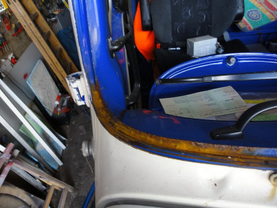

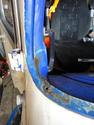

Zum Vorschein kommt nun der Scheibenrahmen
2. Vorbereitungen

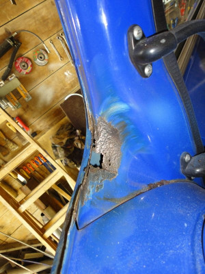

Nach gründlicher Rost-Entfernung stellt sich heraus, an welchen Stellen der Scheibenrahmen nur etwas Pflege braucht und wo er erneuert werden muss

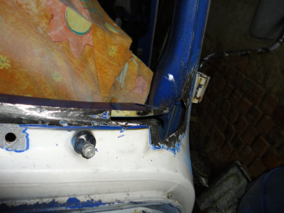

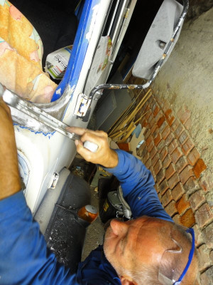

Die Stellen die Erneuert werden sollen werden herausgeschnitten. Je sauberer man hier arbeitet, um so weniger Stress hat man später mit Anfertigen und Einfügen der neuen Blechteile.

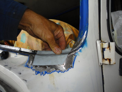

Die neuen Blechteile müssen genau angepasst werden. Etwas Geschick und Erfahrung im Umgang mit Blechen schadet nicht. Ansonsten kann man schön üben.

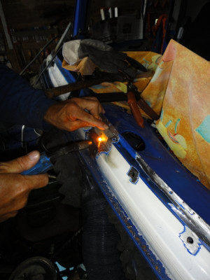

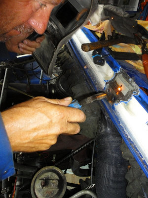

Das jeweilige angefertigte Reparaturblech wird zunächst geheftet....
... und verschweißt

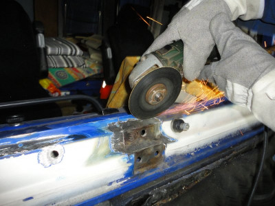

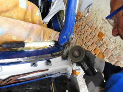

Anschießend alle Nähte mit dem Winkelschleifer glätten

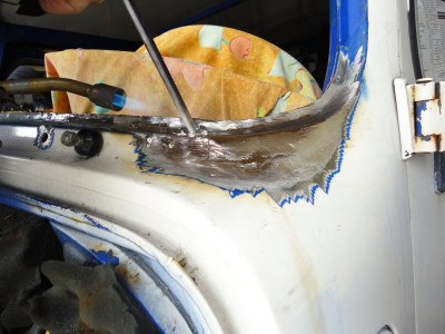

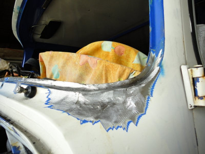

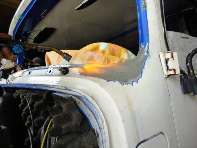

Nun werden die ausgebesserten Stellen für das Verzinnen vorbereitet
und verzinnt

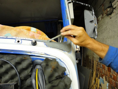

Das überflüssige Zinn wird wieder abgehobelt

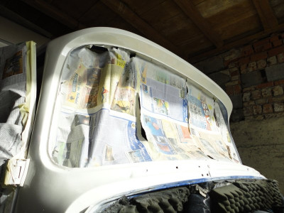

Der Scheibenrahmen kann jetzt grundiert und neu lackiert werden. Nicht vergessen die Hohlräume zu versiegeln.
2. Vorbereitungen
... und verschweißt
und verzinnt

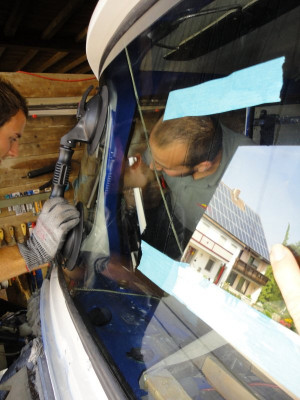

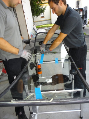

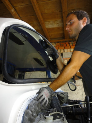

Weiter geht es mit dem Einbau der Scheibe

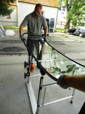

4. Einbau
Zum Einbau sollte man mindestens zu zweit, besser zu dritt sein. Die alte Scheibe wieder einzubauen ist nicht zu empfehlen, zu oft geht die alte Scheibe dabei zu Bruch. Der Einbau der zweifach gekrümmten Scheibe ist nicht ganz trivial: Es ist durchaus Kraft mit dem Gummihammer vonnöten, allerdings muss man schon wissen wo man drauf hauen darf und an welcher Stelle lieber nicht. Mein Tip: Wer eine Teilkasko hat, lässt das vom Autoglaser (zB Carglas) machen. Das kostet um die hundert Euro. Die wissen wie's geht, und wenn nicht, ist das zumindest finanziell deren Problem.
Aber der Reihe nach:

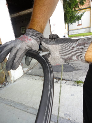

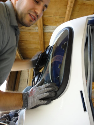

Dichtung an die Scheibe montieren Erst einmal die Schiebe ans Auto um zu sehen ob auch alles passt Schnur in die Dichtung. Man sollte das schonmal gemacht haben, sonst wird's bei der Montage hart...

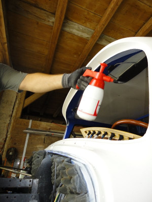

Scheibenrahmen einsprühen nicht vergessen, die Dichtung natürlich auch
Jetzt wird's langsam ernst

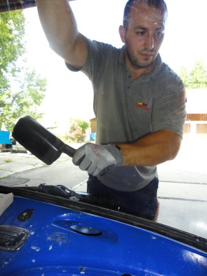

Das richtige setzen der Scheibe erfordert behutsamen Krafteinsatz, das richtige Werkzeug und einiges an Erfahrung
Vor allem die Ecken sind wiedersänstig, es kommst schon mal vor dass es nicht auf's erste Mal richtig passt

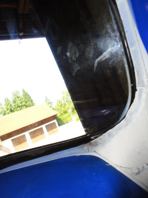

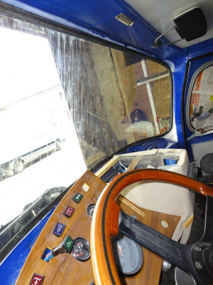

Am Schluss sollte es dann doch klappen

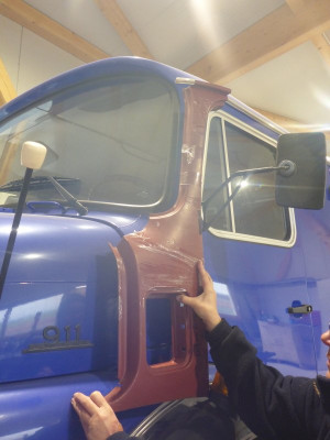

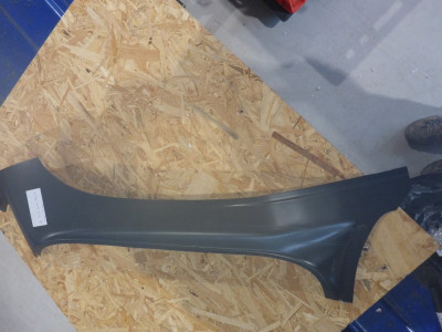

5. Wenn nichts mehr zu retten ist: Formteile

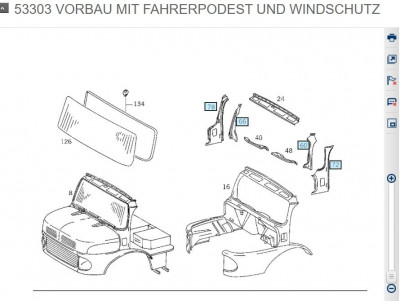

Wenn der Scheibenrahmen wirklich nicht mehr auszubessern ist, bleibt noch die Möglichkeit neue Teile zu verbauen Blechbeplankung aussen

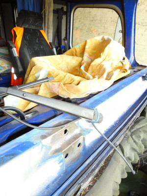

Blechbeplankung innen

4. Einbau

gestern haben wir bei Tatra leider die Ersatzscheibe beim Einbau zerbrochen. Letztlich hat sie nicht 100% gesessen und bei dem Versuch, sie zu korrigieren, ist es dann passiert.
Ich habe den Eindruck, dass es möglich seien muss, die Scheibe hinterher in der Dichtung zu korrigieren. Sie muss etwas in der Dichtung schwimmen. Egal wie gut man die ansetzt, ein bisschen verschiebt sie sich dennoch beim Einziehen der Dichtung. Wenn die sich dann mit kräftigem klopfen nicht setzen lässt, hat man verloren und das wird nich richtig dicht, weil eine Ecke nicht richtig sitzt. Die Tatra-Scheibe war aber hinterher nicht mehr zu korrigieren. Was es eventuell falsch, Reifenmontagepaste als Gleitmittel zu verwenden? Gibt es etwas offizielles, dass man verwendet?
Nach meiner Erfahrung kann man problemlos kräftig auf die Scheibe schlagen. Aber wenn man sie drückt, muss man vorsichtig sein, da kann es schnell zu Bruch kommen.
Frage in neuen Jahr aber auch Autoglaser an, ob sie mir die Scheibe einbauen. Die Tatra-Scheibe ist mit 2,40m x 1,10m noch einmal deutlich größer, als eine Kurzhauber-Scheibe, eventuell ist es dann doch von Vorteil, wenn man so etwas häufiger macht…
MlG
MlG
Re: Windschutzscheibe & Scheibenrahmen erneuern Kurzhauber
Reichlich Pril.
Wenn eine Scheibe mit ein bisschen Drücken nicht sitzt, nehmen wir die immer wieder raus. Die Bruchgefahr ist, auch später, zu groß. Und dicht sollte sie schon sitzen.
Wie Oliver schrieb, reichlich Pril, ist schon ein bisschen Sauerei.
Es gibt ein Gleitmittel von Mercedes-Benz / Teroson für den Scheibeneinbau.
Ich habe aber bisher jede Scheibe mit Pril rein bekommen, all zu viele habe ich dabei nicht kaputt gemacht... 2 Stück in 20 Jahren...
So richtig verschieben kann man die Scheiben hinterher nicht mehr, man kann son bisschen ziehen und drücken, aber grade bei den Verbundglasscheiben ist da Vorsicht geboten, man muss die schon mittig zentriert ansetzen.
Wobei so LKW Scheiben eigentlich einfach ein zu bauen sind, die am einfachsten eingebaute Gummidichtende Scheibe in meinem Leben war die von meinem LKW ^^
Das hat mit 2 Mann keine 10 Minuten gedauert, die Zeit die Wischerarme und A Säulenverkleidungen (4 Schrauben) ein und aus zu bauen war länger...
Die hat allerdings auch keinen Keder...
Die beschissensten Scheiben sind ewig die 124er Kombi Seitenscheiben gewesen, die Rekord P1 Panoramascheiben und VW Käfer Heckscheiben...
klingt plausibel, Spüli trocknet nicht so schnell an, wie Montagepaste. Sparsam waren wir damit nicht.
Wir haben die Scheibe eigentlich mittig angesetzt, beim reinwürgen der Dichtung hat sie sich aber doch etwas verschoben…
MlG
Wenn sie sich verschiebt, ist der beste Weg konsequent nochmal rausnehmen und nochmal ansetzen.
Normalerweise zieht man die Dichtung von unten von der Mitte aus gleichmäßig nach links und rechts ein und gleichmäßig um beide Ecken, dann verschiebt sich auch nichts.
Wenn die Scheibe natürlich vom Maß her nicht passt, hat man keine Chance...
Abzuschätzen, wie sehr die Scheibe irgendwohin abhauen will, ist nicht leicht. Mir (kein Scheibenprofi) hilft nur mehrmaliges Ansetzen und sich "zusammen mit der Scheibe" einen Ablauf erarbeiten, mit dem man das Verschieben oder Wegdrücken der Scheibe in den Griff bekommt. Am Anfang sieht man recht gut an welcher Stelle das Gummi welchen Druck aufbaut. Gegen Ende noch den Sitz der Scheibe zu korrigieren halte ich auch mit viel Flutschi für schwierig, je weiter man das Gimmi einzieht um so mehr klemmt es halt von allen Seiten und man hat immer weniger Gefühl dafür, gegen welche Stelle man gerade eigentlich drückt.
