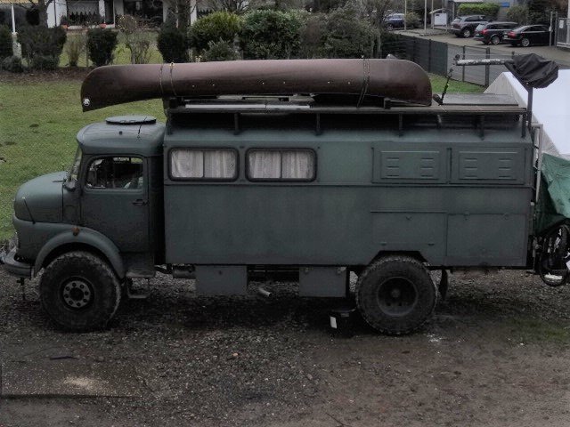

bei mir auf dem Hof steht von einem Freund jetzt ein 911B mit einer undichten Vorderachse. Das Öl läuft aus dem Diff. in die Halbkugeln und mittlerweile ich die Bremse.

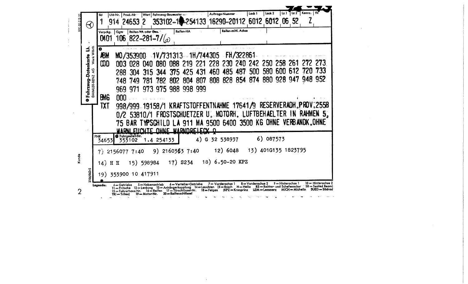

Wir haben zu dem Fahrzeug folgende Datenkarte:
Hierzu habe ich ein paar Fragen, da ich als Mercur-Fahrer mich mit MB Datenkarten nicht auskenne.
Wie sehe ich, welche Vorderachse verbaut ist und welche Dichtringe, Radbremszylinder in der Vorderachs und Hinterachse verbaut sind. Bei MB am Ersatzteiltresen ist die Ahnung teilweise über das lesen einer Datenkarte auch dünn, deshalb möchte ich darüber etwas mehr erfahren, wie ich was darauf finde und dem Mann am Tresen helfen kann.

Der Lagerist wählt das Fahrzeug an Hand der Fahrgestellnummer aus, geht dann in die Vorderachse, Vorderachsbaumuster steht oben 1V 731313 und ggfls. wenn der Teilekatalog noch eine Einschränkung ab / bis Nummer vorsieht, ist die genaue Achsnummer unten in Feld 7 noch dazu zu ziehen. Das sollte ein Lagerist bei Daimler können...

Frage, Feld 7 ist dann die 2156077 7:40 ?

Hallo Jörg!
Mark hat das Wichtigste ja schon geschrieben.
Laut Datenkarte ist die erste Vorderachse ("1V") vom Baumuster 731313.
Die Seriennummer der Vorderachse ("7)") ist 2156077 mit der Achsübersetzung 7:40.
Die komplette Nummer der Vorderachse lautet also: 731.313-2156077.

Ja, so einfach kann das sein, wenn die Datenkarte (so ab ca. Baujahr 1980, aber je nach Baureihe etwas unterschiedlich) im Teilesystem hinterlegt ist. Ist sie das nicht, muss er händisch nachschauen, ob nicht durch irgendeine SA vielleicht eine komplett andere Achse drin ist oder durch die SA in gewissen Bereichen andere Bauteile verbaut sind. Diese Vorgehensweise beherrschen nicht (mehr) alle am Teiletresen. Dann kommen öfter auch mal die falschen Teile bei der Suche raus.Mark86 hat geschrieben: ↑2021-12-09 11:36:20Der Lagerist wählt das Fahrzeug an Hand der Fahrgestellnummer aus, geht dann in die Vorderachse, Vorderachsbaumuster steht oben 1V 731313 und ggfls. wenn der Teilekatalog noch eine Einschränkung ab / bis Nummer vorsieht, ist die genaue Achsnummer unten in Feld 7 noch dazu zu ziehen. Das sollte ein Lagerist bei Daimler können...
