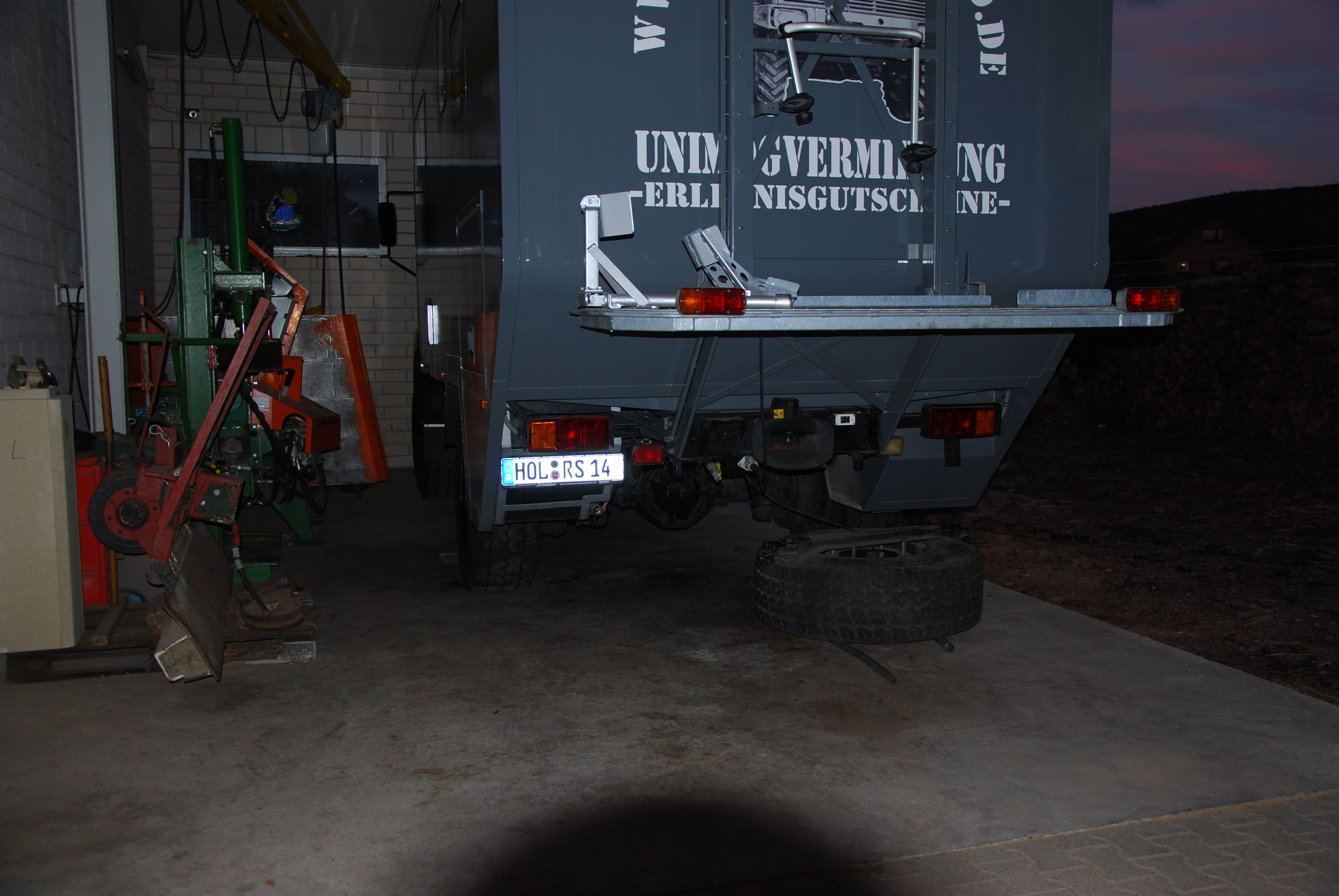

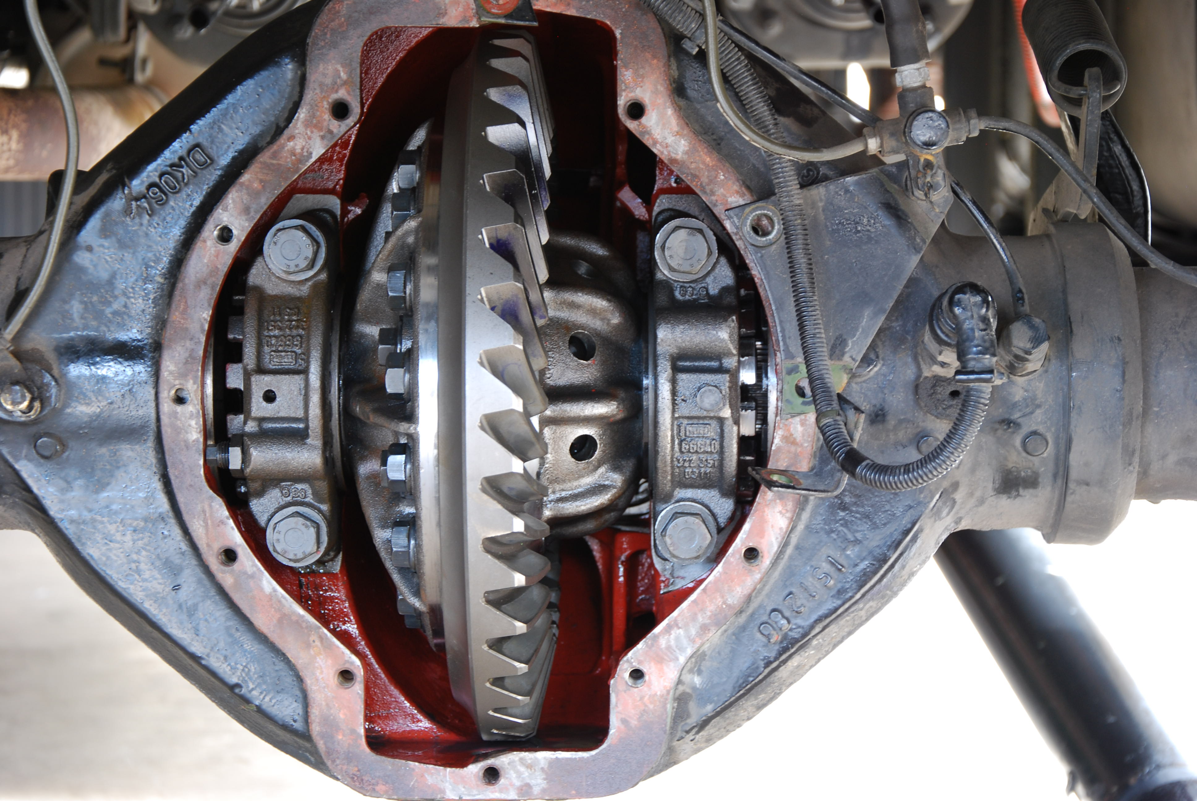

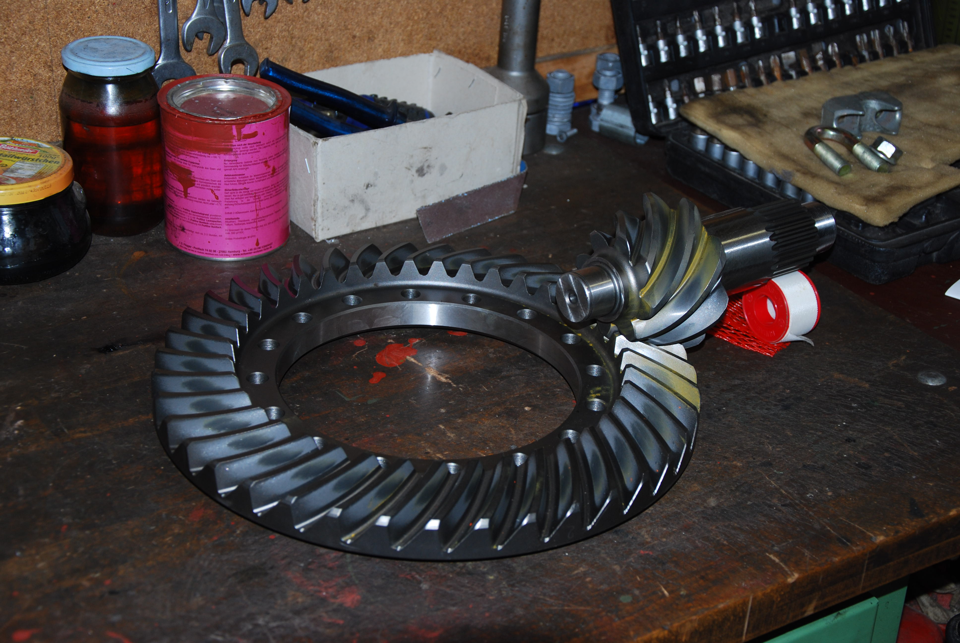

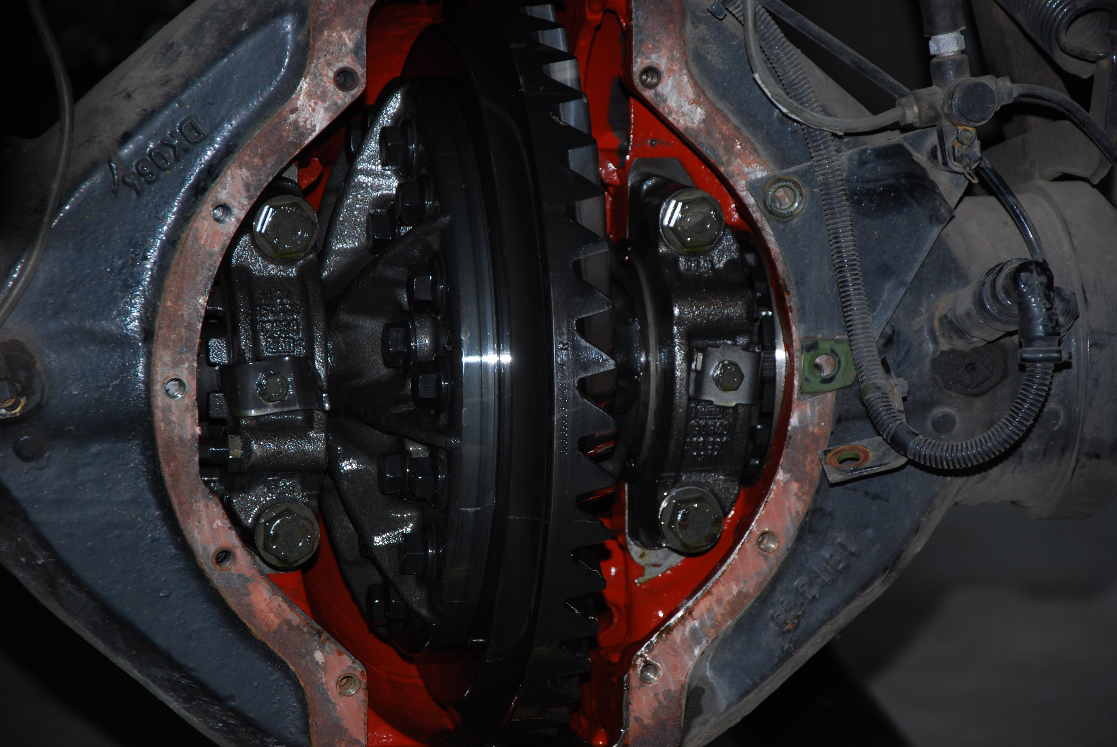

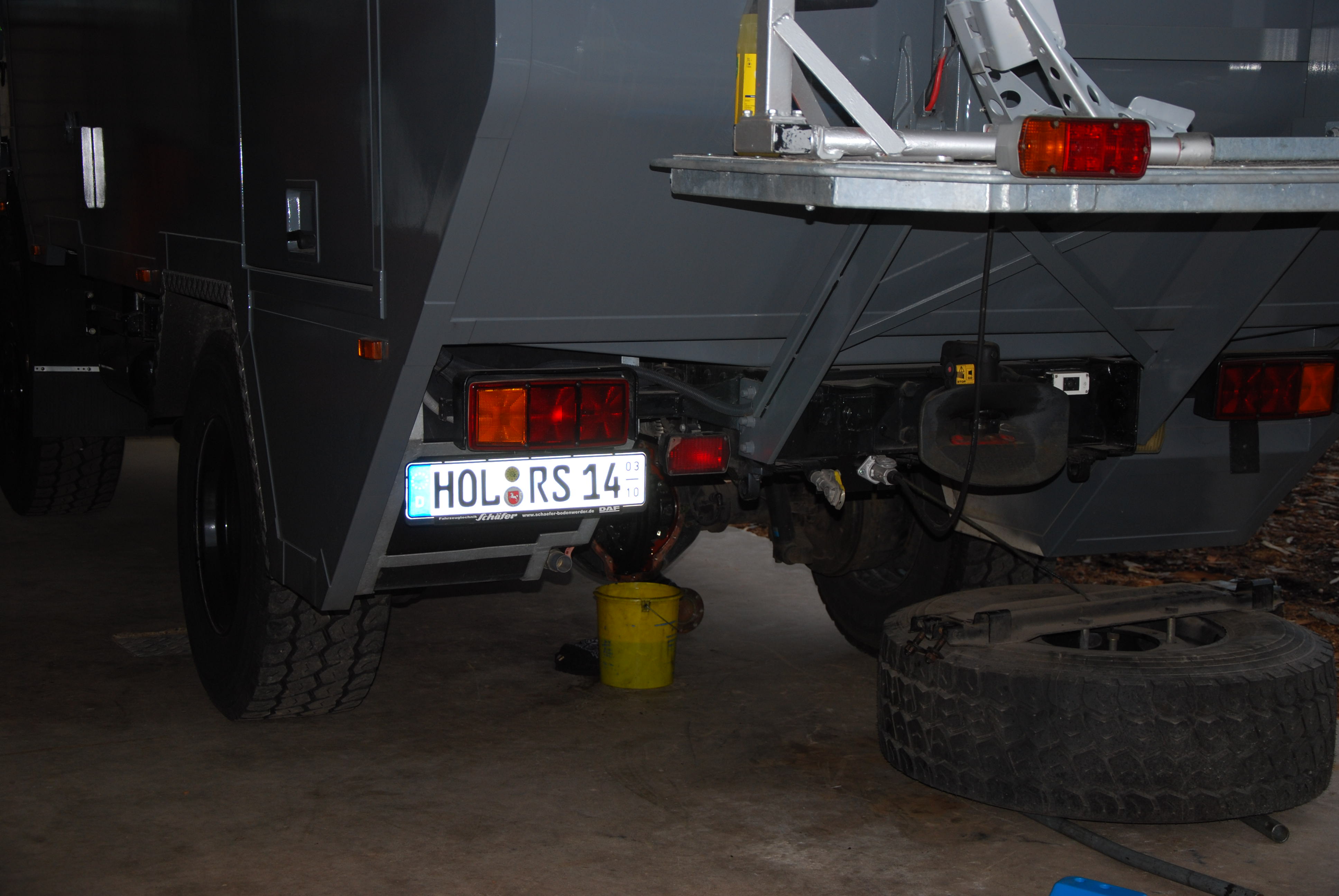

Hallo Hier die ersten Versuche Bilder hochzuladen, daß mit der Verkleinerung hat leider nicht hingehauen, war auch alles in Englisch.
Sorry falls die Bilder zu groß konvertiert sind.
