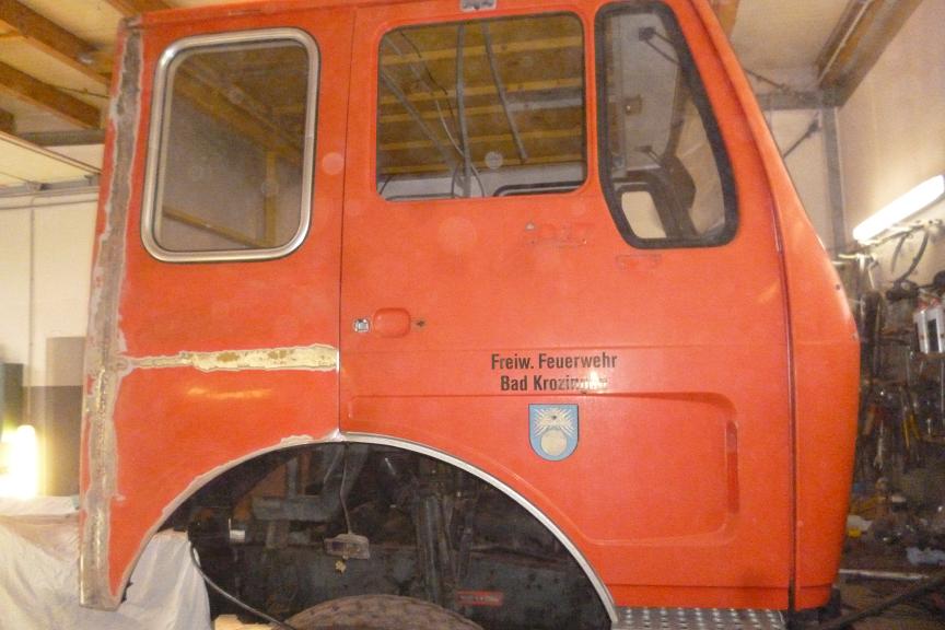

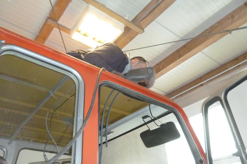

Da haben die sich die Mühe gemacht und ganz viele Löcher ins Dach gebohrt und der kleine Mark schweißt alle wieder zu ^^
Und nebenbei habe ich die 6 oder 7 Meter Naht fertig geschweißt, unten links fehlte n Ablaufloch, da war er durchgerostet, bisschen Rost unter der Zierleiste, das wars. Sandstrahlen fällt Wetterbedingt aus, mache ich morgen.
Jetzt noch 4 Löcher vorne rechts zuschweißen, da war wohl mal n Zusatzscheinwerfer oder so dran / drin und dann gehts morgen in der Karosserie weiter, da ist noch so einiges nicht fertig...
Und noch ist ja auch nicht Feierabend...

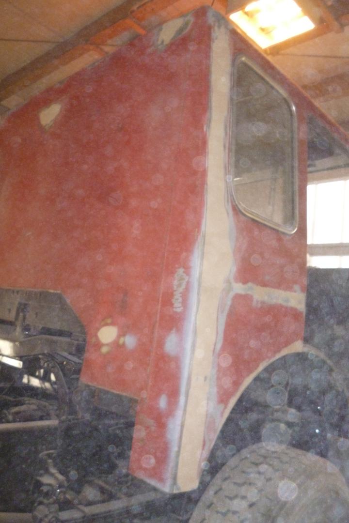

Derweile beschäftige ich mich damit, die Karosserieseiten an zu schleifen...

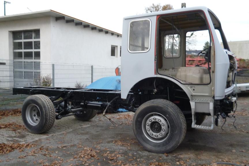

So, 50kg Sand und Feuer frei.

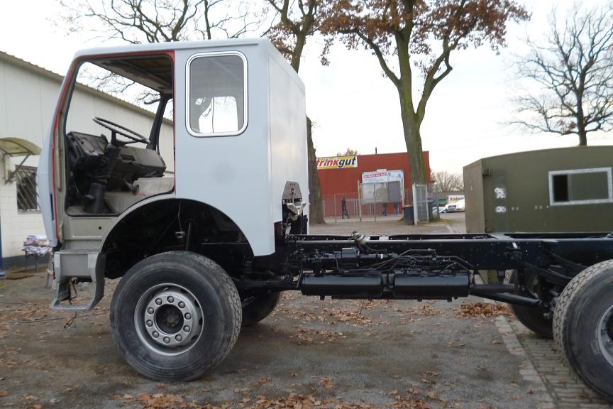

So, 4kg Chassilack sind fast drauf, mein Kumpel übt sich grade noch am letzten Kilo
Schwarz glänzend, soll ja bisschen nach was aussehen.
Das Häuschen ist auch zerlegt, gestrahlt, grundiert und angeschliffen, also feddig für Lacki, der kommt übermorgen. Dann können wir morgen noch die letzten Anstreicharbeiten innen drinnen und unten drunter machen...

So, der Tag klingt aus und das Fahrgestell ist schwarz.
Morgen Mittag kommt Lacki und dann fängt der an, will den dieses Wochenende noch in Füller kriegen.
Nächste Woche habe ich keine Zeit und das Wochenende drauf wird der lackiert...
Ich werde mich dann am Wochenende mit Tank, Anhängerkupplung, Elektrik und Fahrerhaus von unten entrosten und ansprühen sowie von innen beschäftigen...
Mal sehen, vieleicht kriege ich ja auch in der nächsten Woche schon was an Dämmung fertig, in der Kabine.

Auto wird Verkehrsweiß, war grade eben Farbe kaufen (nicht im internet :d ) und sonstiges Kleinzeug...
Kann der jetzt mal irgendwie fertig machen???
Der macht gleich Feierabend und ich hab Anweisung, 4 Schichten Füller drauf zu ziehen ^^
Das kriege ich ja heute noch fertig...
Re: Marks kleines LKW-Projekt - 1017A
So, Füller ist drauf, nun kriegt der erstmal richtig Hitze, 40°C, 30 Minuten zum antrocknen...

LKW ist fertig im Grundierfüller, kann nun erstmal trocknen, also ab damit ins Lager und mal schauen, was man derweil noch so erledigen kann, heute, morgen, oder dazwischen...
Mach ich die Stoßstange vorn schwarz oder weiß?
