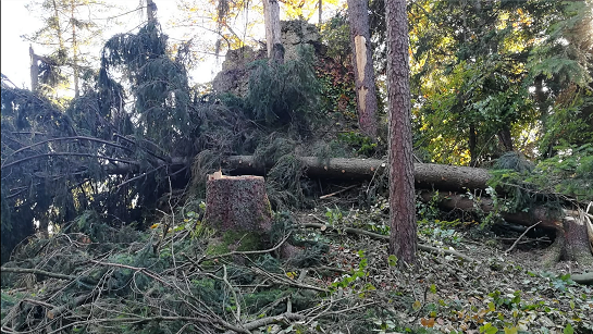

Auch wenn ich immer davon träume, wenn ich irgendwo davorstehe - grössere Maschinen rechnen sich für den Kleinwaldbesitzer nicht mehr wirklich. Wir nehmen mittlerweile nur noch einen kleinen Holder fürs Rücken
und ein mehr als historisches Unimog 411 Gespann mit Doppelseilwindenselbstladeanhänger für den Langholztransport
https://www.youtube.com/watch?v=fxETCxeEx5Q
und es ist auch mit dieser Minimalausstattung noch nie ein Stamm im Wald liegengeblieben.
