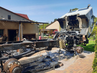

Ich habe mein Abenteuer vor etwas mehr als einem Jahr im November 2019 mit einem 1222 AF angefangen. Auch mir wurden selbige Argumente wie schon geschrieben ans Herz gelegt. Ich hatte jedoch schon einige Jahre Erfahrung mit dem Schrauben an VW T3 und an das ein oder andere von meiner LKW Fahrschule mit Technikausbildung bei der Armee konnte ich mich erinnern.
Grundsätzlich kann ich nun sagen:
Es ist nicht unbedingt die komplexe Technik die für mein Verständnis weniger Komplex ist als ein VW Bus als eher die Tatsache, dass alle Teile an den Fahrzeugen einfach mal 5 Nummern größer und schwerer sind. Wenn der Karren steht und nicht mehr fahren will, dann steht der und den schiebst du eben mal nicht so einfach zur Seite. Wenn du was zerlegst, musst dir genau überlegen welche Teile du da abschraubst und ob du die alleine gehoben bekommst. Hast du den Platz um die Kiste zu sprengen und umzubauen. Das sind die Fragen die sich da für mich beim bauen gezeigt haben.
Alles was mit Technik zu tun hat, kannst du hier im Forum anfragen oder nachlesen, das ist in meinen Augen nicht das Problem.

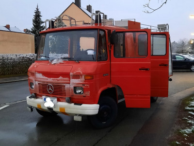

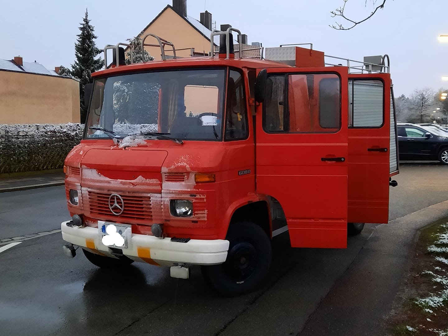

Fahre einen 80-16 2WD EX-Feuerwehr GWG, d.h. eher ein Gemüsetonner, denn richtiger LKW - mit vermeintlich geringer
Komplexität und relativer Verfügbarkeit von Ersatzteilen.
Direkt von der Feuerwehr 2019 gekauft mit 14.ooo und "NULL"-Ahnung von LWK-Technik - geschweige denn
Willen und Können, selber zu schrauben.
Meine bescheidene Meinung nach fast 28.oookm später:
Ohne ein Wartungs- und Reparaturbudget sowie eine LKW-Werkstatt, die Einem helfen will, kann
der schöne LKW sehr schnell zur Immobilie werden.
Ich hatte bislang nur - teilweise langwierige - Standards wie reguläre Wartungen, Leckagen, Reifen, Bremse vorne links, Kupplungszylinder
und Ziegler-Feuerwehrsteuerungen (Motorbremse) und muß schon sagen, daß da gewaltig Euros
versickern.
Gerade, nachdem die >35 Jahre alten Komponenten mal richtig gefordert werden, treten dann nach weiteren 5.ooo-1o.ooo diese
Probleme auf...
... trotzdem bereue ich es nicht, einen 7,49er zu fahren. Das Campen in Feuerwehroptik-Incognito entschädigt für Vieles.

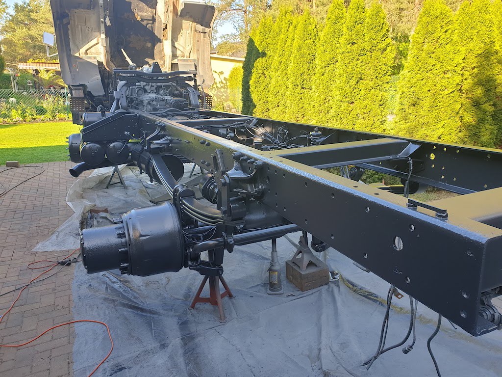

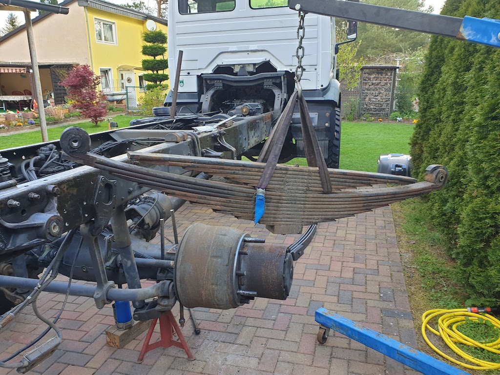

Was man als Anfänger, wie ich auch, am meisten Braucht ist sehr viel Motivation und vor allem sehr, sehr, sehr gute Nerven (Nach zwei Monaten Fahrgestell-Abschleifen am Stück braucht man sehr viel Motivation wieder in die Halle zu fahren um die letzten paar cm abzuschleifen)
Abgesehen vom Motor/Antriebsstrang ist die Technik bei meinem 1017 relativ überschaubar, bis jetzt habe ich alles hinbekommen, teilweise gibt es hier im Forum sehr gute Anleitungen an welche man sich halten kann. Ich habe bis jetzt beide Achsen komplett zerlegt und auch wieder zusammenbekommen, das komplette Bremssystem überholt,... Die Probleme sind eher die Kleinigkeiten wie durchdrehende Schraubenköpfe, festsitzende Bremsleitungen (Vorderachse zerlegen dauerte zu Zweit keine Stunde, die Bremsleitungen losschrauben den restlichen Tag, da kommt mit der Zeit schon mal etwas mehr Frust auf), nach einem Monat "Hinterachsüberholung" läuft ein paar Tage später wieder Öl aus der Achse :mad: :mad:
Ich habe für den Umbau eine Halle (ungeheizt, ohne richtiges Licht, gepflasteter Boden und eine Steckdose, die ich mir mit allen anderen Hallenbewohnern teilen darf, aber es funktioniert trotzdem) und ein bisschen Handwerkerwerkzeug gehabt. Dazu kam bis jetzt ein Wagenkreuz, Wagenheber, Drehmomentschlüssel und ein paar größere Nüsse/Gabelschlüssel, damit bin ich bis jetzt komplett ausgekommen.
Im Prinzip alles kein Hexenwerk, man sollte sich aber vorher bewusst sein was man sich da genau antut, dass schnell mal mehrere tausende Euro für Ersatzteile verschwinden, man nach Monaten basteln so gut wie kein Erfolg sieht, man trotz vieler motivierter Helfer am Anfang irgendwann alleine weiterschleift :totlach:
Ganz wichtig: Für eine Fahrzeugbesichtigung jemanden mitnehmen, der sich mit der Thematik auskennt oder mit dem Fahrzeug vor dem Kauf in eine Werkstatt. Bei meiner Besichtigung sah bis auf die verrosteten Blattfedern an der Hinterachse für den Laien alles Top aus, im Nachhinein ist so gut wie alles an dem Fahrgestell defekt (Alle Achsen Ölten aus allen Öffnungen, Bremsschläuche rissig, Bremszylinder defekt, Stabilistoren hinüber, Luftpresser fördert Öl, Turbo undicht, etliche Roststellen am Rahmen,...). Eigentlich ein wirtschaftlicher Totalschaden, die Werkstattkosten lagen vom Werkstattmeister grob über den Daumen gepeilt bei 20 bis 30k bei 7k Kaufpreis, wenn man dann nichts selber machen kann wirds evtl finanziell kompliziert. Selber machen: Kosten für Ersatzteile bis jetzt unter 3000 Euro, das ist dann doch ein kleiner Unterschied und Aufgeben steht sowieso nicht zur Diskussion (Und an alle "Zweifler", welche mich Vorwarnten, dass ich mit dem kompletten Fahrzeug nicht unter 20k bleiben könnte, bis jetzt bin ich noch gut im Bugdet :blume: )
Im Nachhinein hätte ich als "nicht-Kfzler" mir ein bedeutend jüngeres Fahrgestell gekauft, nach dem Motto "reinsitzen und losfahren" und hätte mich mit ein bisschen Glück nur mit dem Umbau zum Wohnmobil beschäftigen müssen. Ob das Fahrgestell an sich im Ankauf etwas teurer ist fällt im Nachhinein nicht mehr so sehr ins Gewicht.
Und wenn man doch viel Reparieren möchte: Es empfiehlt sich ein weit verbreitetes Fahrgestell zu nehmen, da gibts immer jemand der sich mit Auskennt oder genau diese Sache schon mal repariert hat :angel:

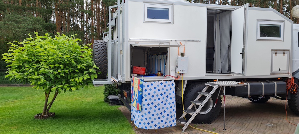

Ich habe letztes Frühjahr meinen 1824 gekauft und zuhause draussen auf einem Stellplatz komplett hergerichtet .
Kein Kran , keine Grube - nicht mal ein Dach .
Scheint für viele schon ein absolutes no go zu sein .
Dazu bin ich kein Lkw Schlosser und kam mal aus dem Baumaschinen Bereich .
Geht ja gar nicht :joke:
Jeder muss selber wissen was er tut . Wer die Erfahrungen nicht hat tut gut dran sich Hilfe zu holen .
