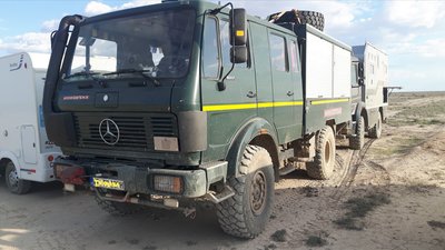

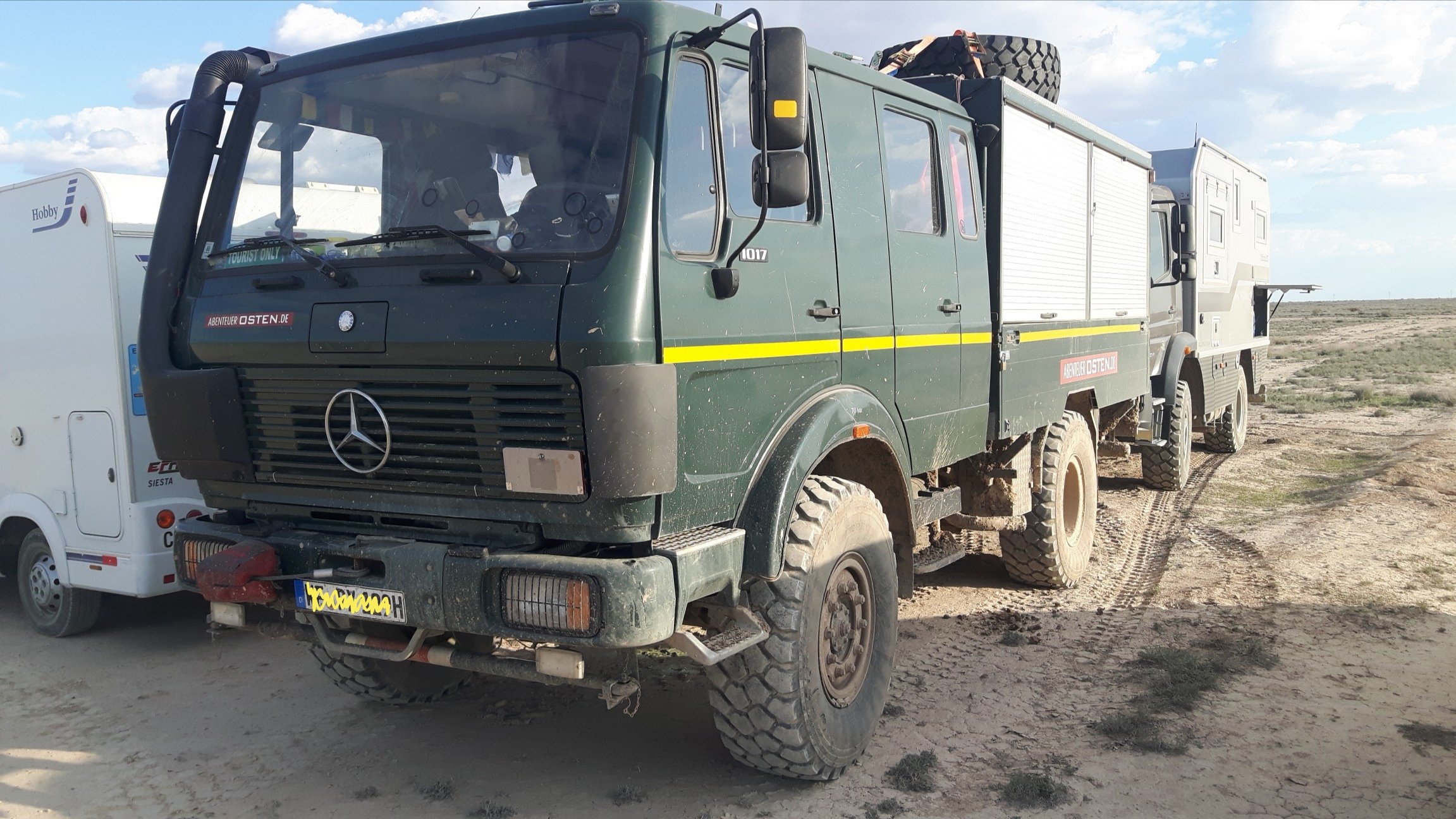

... und links am Bildrand die Weißware, die in diesem Wüstengelände wohl auch unterwegs ist
