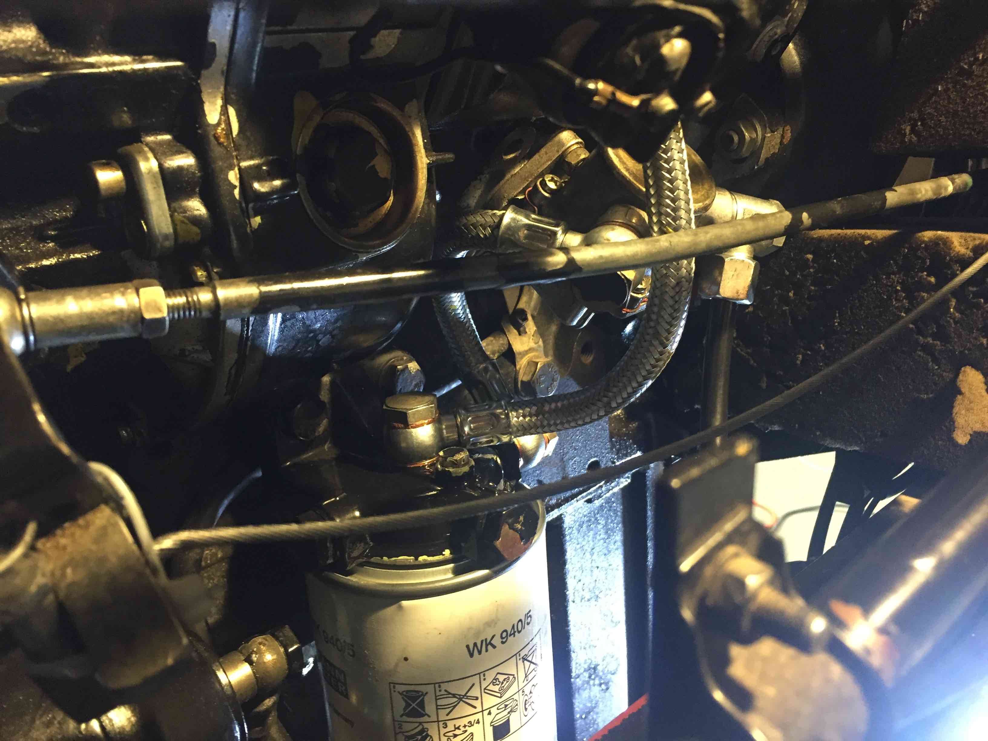

Ein Optimal eingestelltes Gasgestänge wirkt fast wie Tuning-Umbauprojekt auf Basis Iveco 90-16
Kleine Frischzellenkur:
Da das Gasgestänge bei Vollgas an der Leitung zwischen Dieselfilter und ESP reibt habe ich die Dieselleitungen zwischen Tank und Förderpumpe und Filter und ESP neu gemacht, schön mit Metall umsponnen. Die Unterdruckleitung vom Tank ist dagegen ein ähnliches Kunststoff-Rohr wie es vorher schon verwendet wurde. Alle Schläuche sind nun so verlegt, dass das Gasgestänge nie damit in Kontakt kommt. Das Gaspedal ist so eingestellt, dass es in Ruhe 14 cm vom Bodenblech weg steht und nun ist alles so, dass die ESP auch wirklich voll aufmachen kann. Der 90-16 ist immer noch keine Rennmaschine aber doch deutlich agiler geworden. Da sind die wohl bei der Feuerwehr Jahrzehnte nur mit 80% Power gefahren...hatten es ja wohl selten eilig
Aber was der Motor nach dem Starten für Nebelwände produziert ist schon heftig. Nach ein paar hundert Metern ist alles gut, aber ob das auf einem mitteleuropäischen Campingplatz für Freu(n)de sorgt, bleibt abzuwarten. Sind da irgendwelche Abhillfen möglich oder gehört dass so beim Deutz? So kalt war es gar nicht, vielleicht 12 Grad C.
Norbert
Norbert

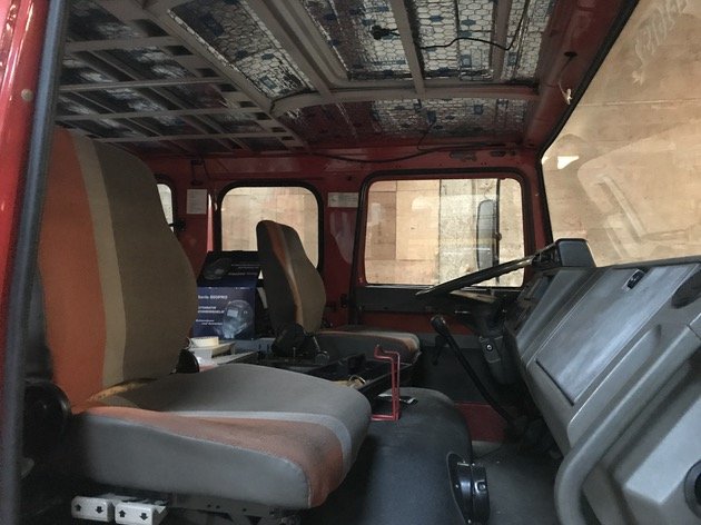

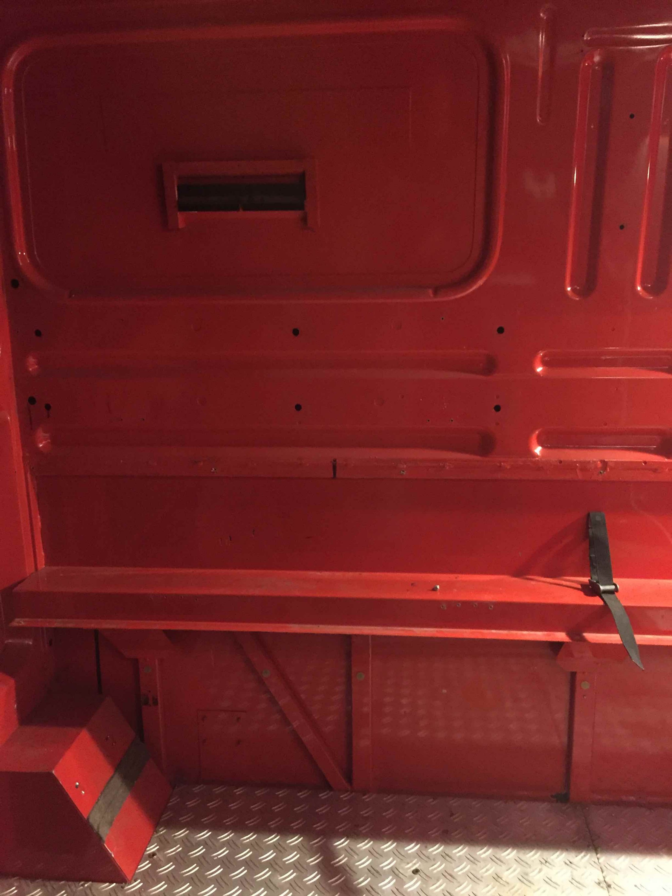

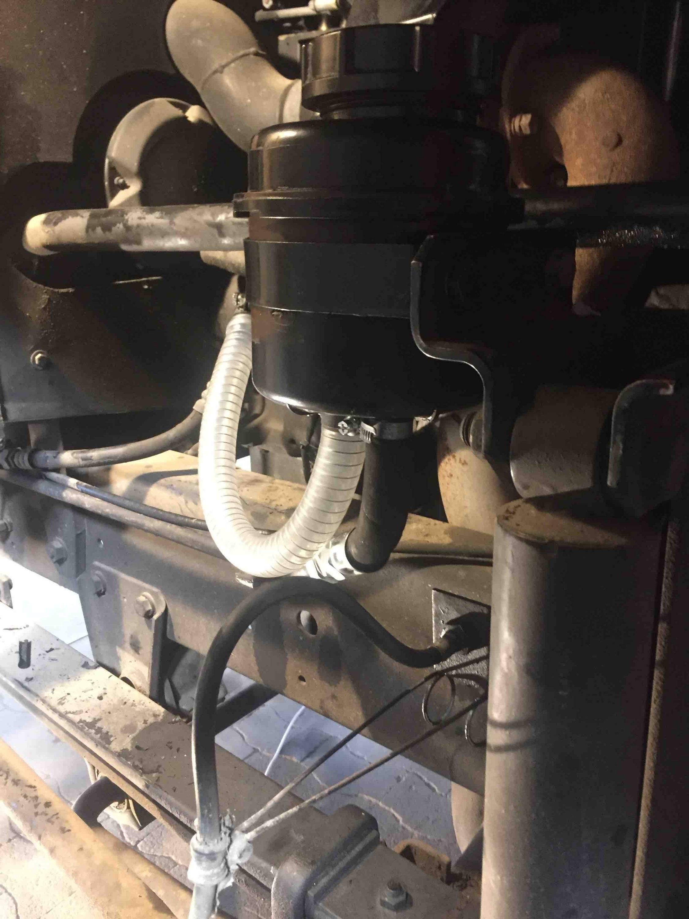

Umbauprojekt auf Basis Iveco 90-16-kurzes Update

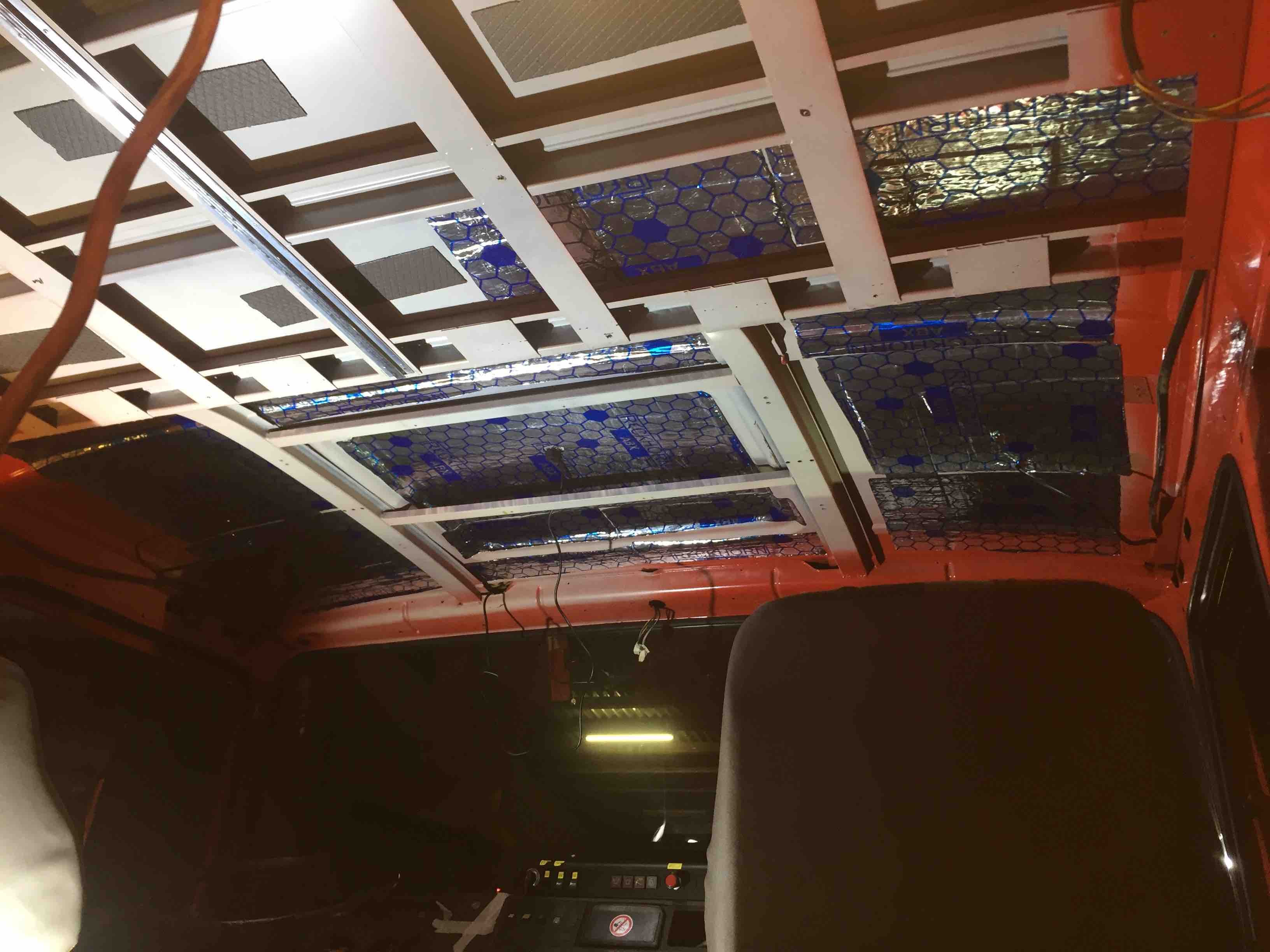

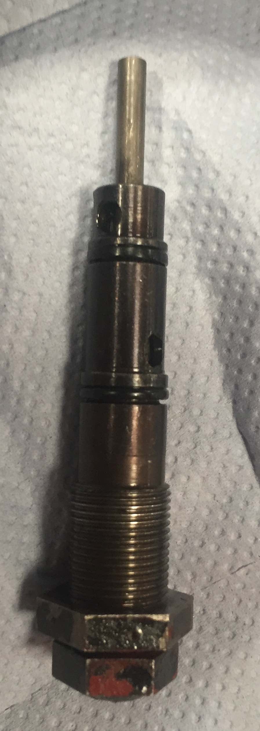

höchste Zeit für ein kurzes Update:
Die Hydrolenkung ist wieder dicht, zwei neue O-Ringe auf der Einstellschraube des Lenkeinschlags haben Wunder gewirkt und neue Schläuche zum Ausgleichsgefäß Dann sind alle Keilriemen ausgetauscht, was mehr Arbeit war wie gedacht! Probefahrt bei guten Wetter erfolgreich Inzwischen habe ich den (noch sehr schönen) Himmel aus der Doka entfernt und die Sitze im Manschaftsbereich ausgebaut, die Decke wird gerade bei noch tauglichen Temperaturen mit Alututyl versehen.

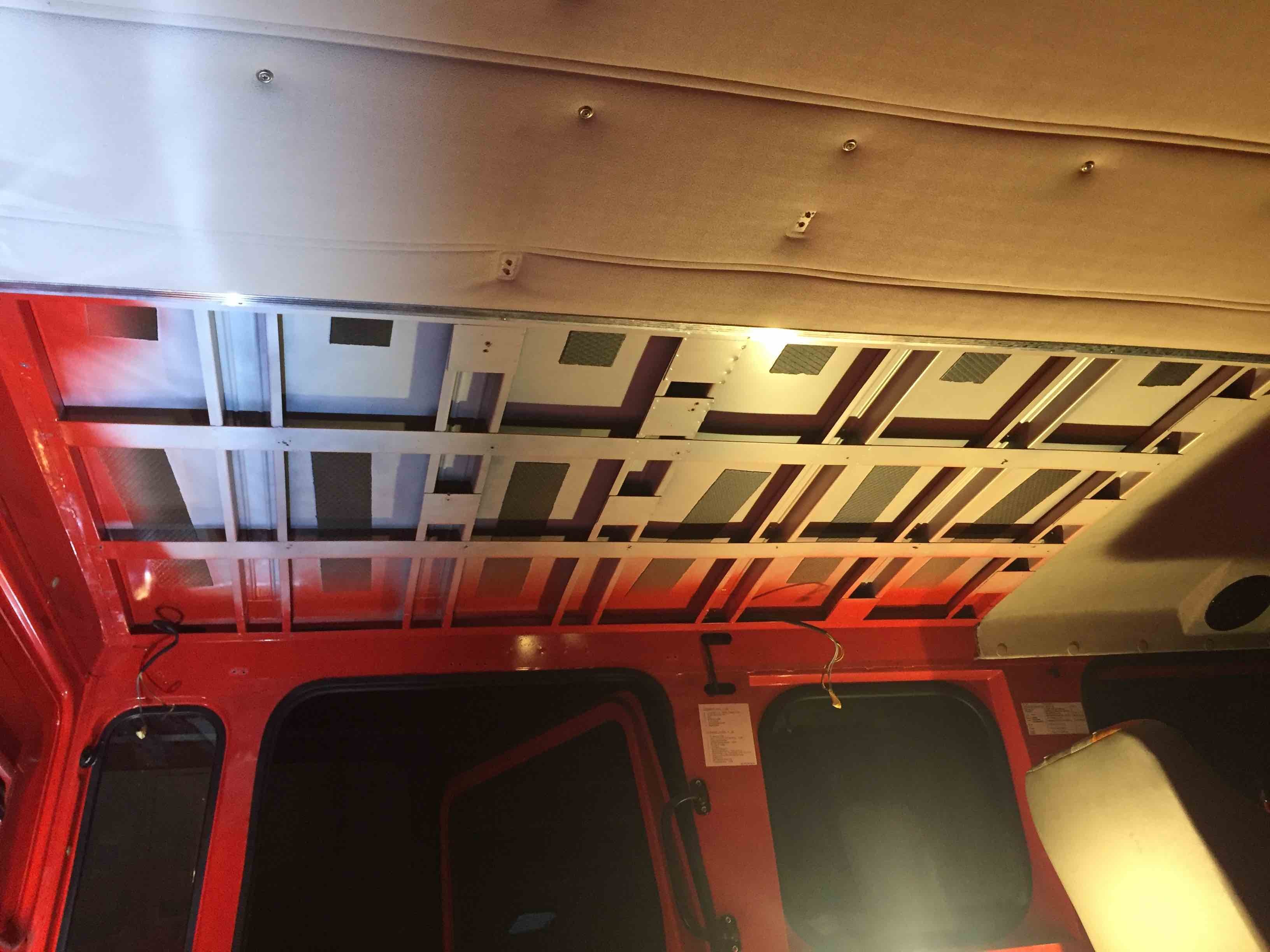

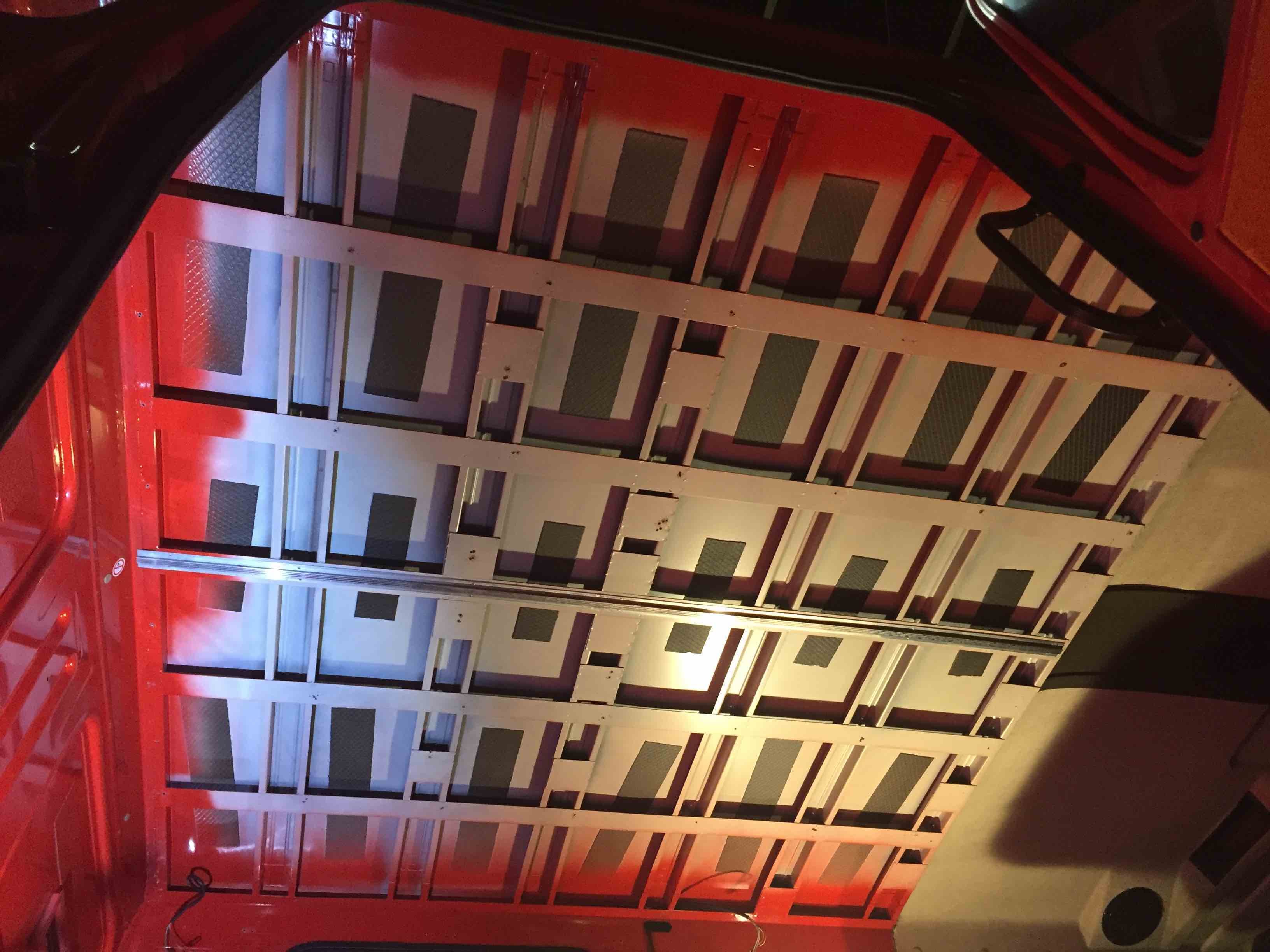

Armaflex AF ist bereits geliefert... wenn das alles sitzt, soll der originale Himmel wieder rein. Dauert alles länger wie gedacht
Bei den Seiten, den Türen und vor allem beim Boden bin ich mit der Dämmung noch nicht ganz durch mit der Planung. Hier sind Anregungen sehr willkommen. Armaflex ist weich, da kann man nicht direkt Stoff aufziehen. Für Seiten und Türen überlege gerade ob ich nicht XPS-Platten mit selbstklebender Damfsperre versehe und das ganze dann mit Stoff oder Filz beziehen werde.
Die Dämmung dann mit Schrauben oder ggf Druckknöpfen an das Blech anbringen, Dampfsperre dann verkleben.
Für den Boden bin ich allerdings noch sehr unschlüssig, XPS vollflächig auf Aluboden und Bleche verklebt (oder doch nicht und wenn ja mit was???) , darüber selbstklebende Dampfsperre und dann Vinyl, Das ist derzeit Stand der Überlegungen
Vorher muss aber noch der Durchgang zum Koffer ausgeschnitten werden, bevor ich mit der Dämmung weitermache Noch etwas: Wie kriege ich das Antennenkabel der Dachantenne durch die Seitenholme rechts der Windschutzscheibe in die Fahrgastzelle? Nach etlichen Versuchen schwindet hier meine Geduld
Viele Grüße und bleibt gesund

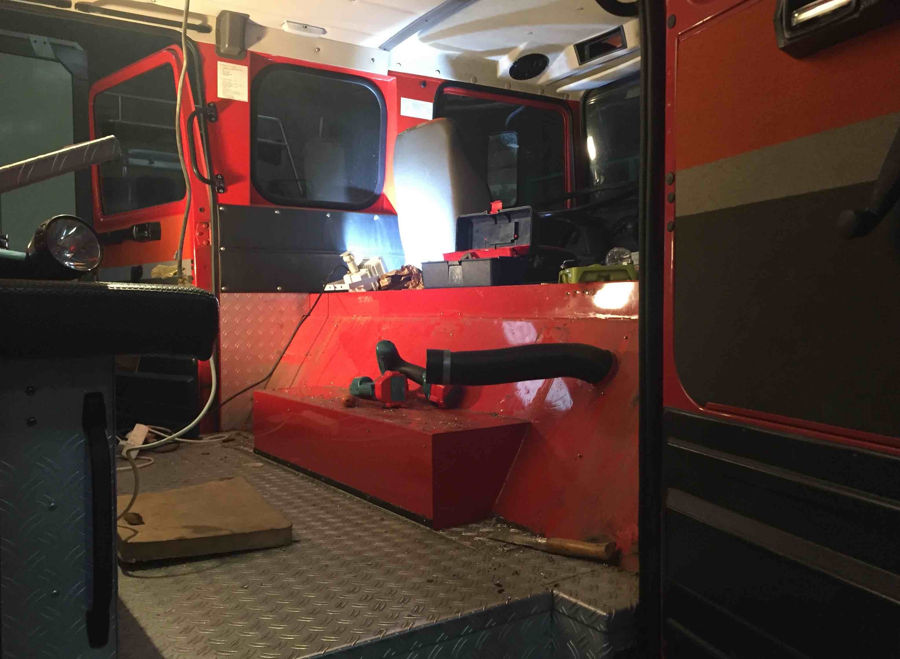

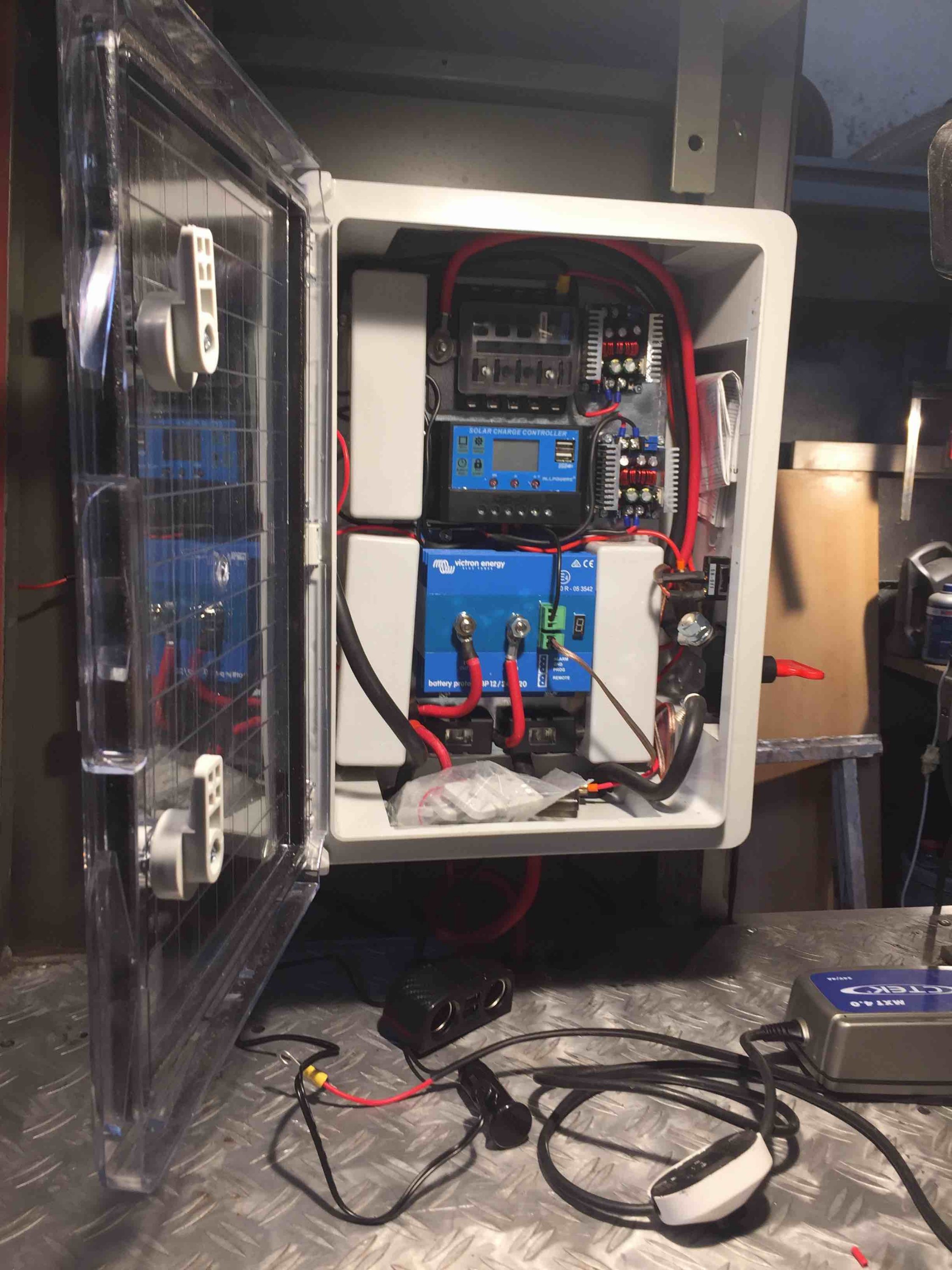

Hallo mal wieder,
tatsächlich hab ich ein Leerrohr in die A-Säule links eingefädelt, dass nun runter bis zum Sicherungskasten reicht. Damit ist das Antennenkabel erstmal unter.
Ansonsten habe ich meine Interims-Lösung zur Bereitstellung von zwei Spannungen (12 und 24 V) fertig. Im verbreiterten Batteriekasten sind nun zwei blaue Optima 75 Ah (Startbatterie) und der verbliebene Natoblock, der als Speicher für die 12V Bedürfnisse erstmal herhalten muss bis der Koffer fertig ist.
So sieht nun der Batteriekasten aus Die 24V reduziere ich mittels DC-DC Adapter auf 14,7V und speise diese in einen Low-Cost-Solarregler ein. Der läd bei Unterschreiten der Spannung im Natoblock diesen aus den Optimas (bzw. Lichtmaschine) nach. Ob sich das bewährt werden wir sehen. Den nötigen Unterspannungsschutz für die Starterbatterieen übernimmt der Victron Energy BP 220 Batteieriewächter. Mit dem Natoknochen (rechts am Schaltkasten) kann ich die Masse mit dem Minuspol der Batterien verbinden ohne dass das Bosch-Relais mit "Schweinenase" am Batteriekasten durch die Zündung anziehen muss. Da hatte ich übrigens Glück und ein New-Old-Stock Gerät in der Bucht ergattern können. Das alte Relais hatten die Jungs von der Feuerwehr ja einfach überbrückt!

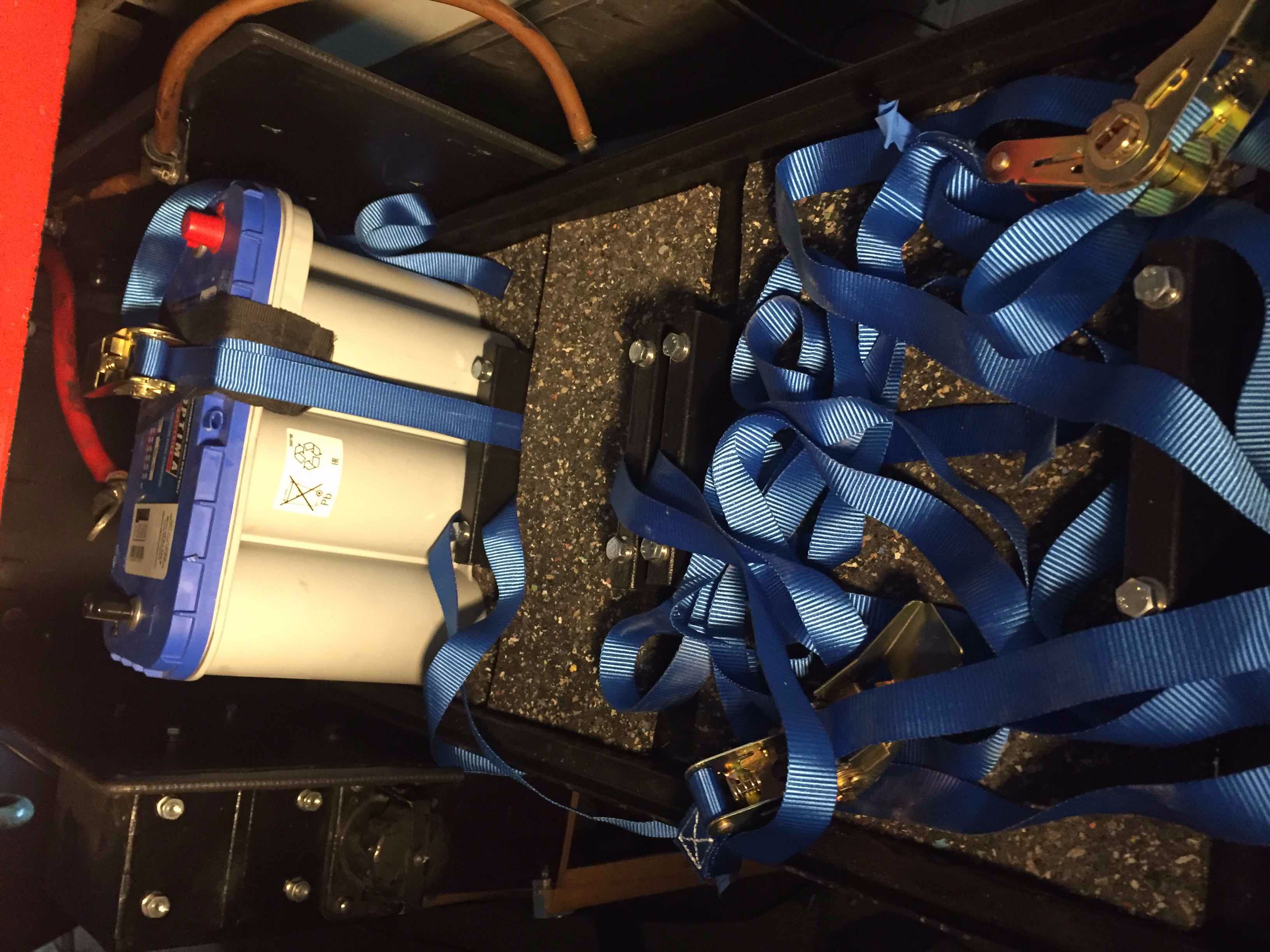

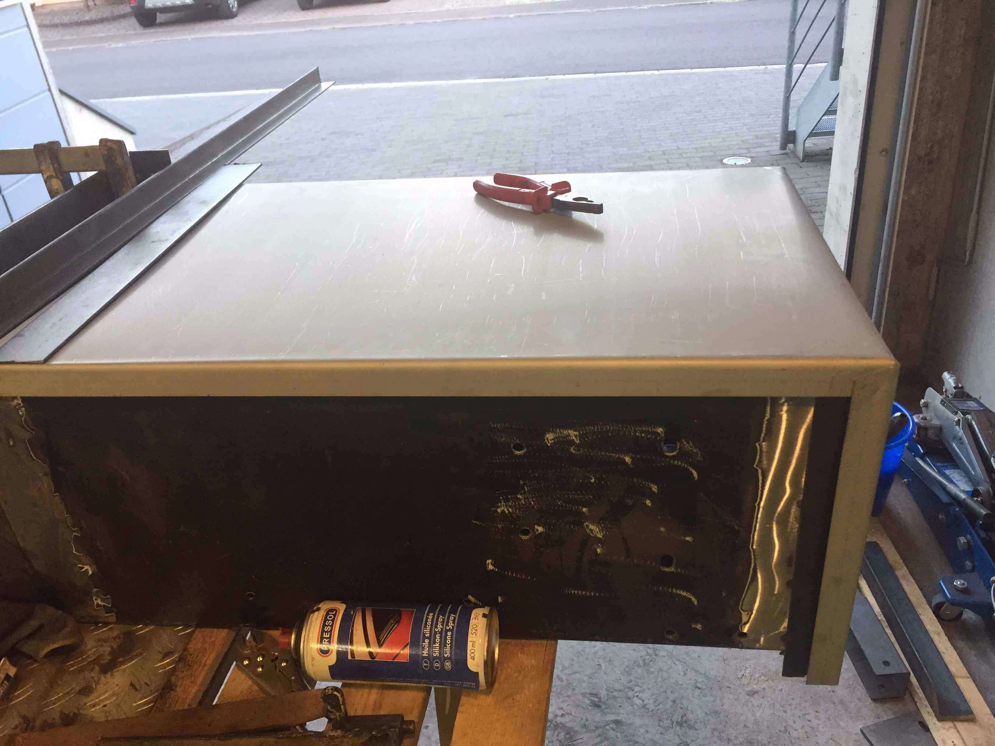

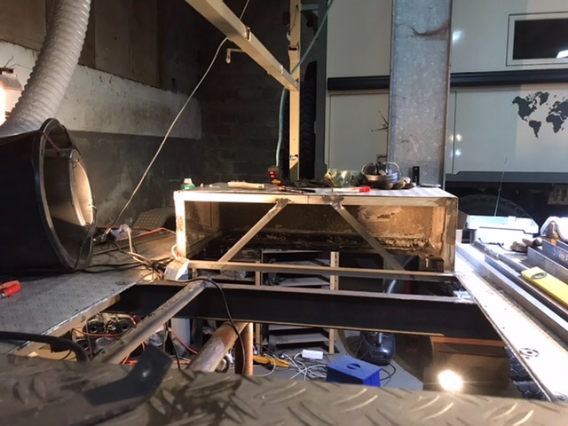

Umbauprojekt Tipi auf Basis Iveco 90-16

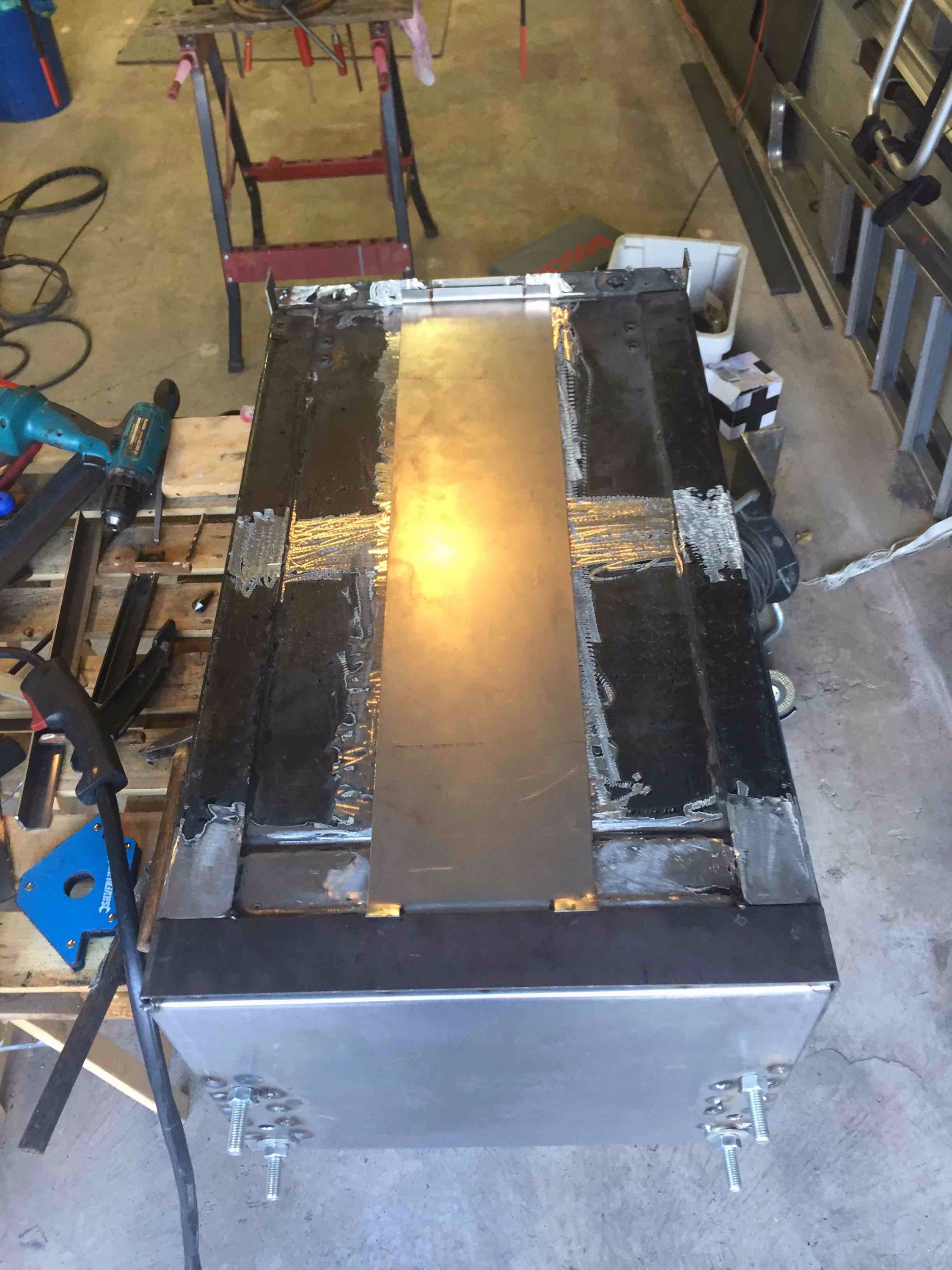

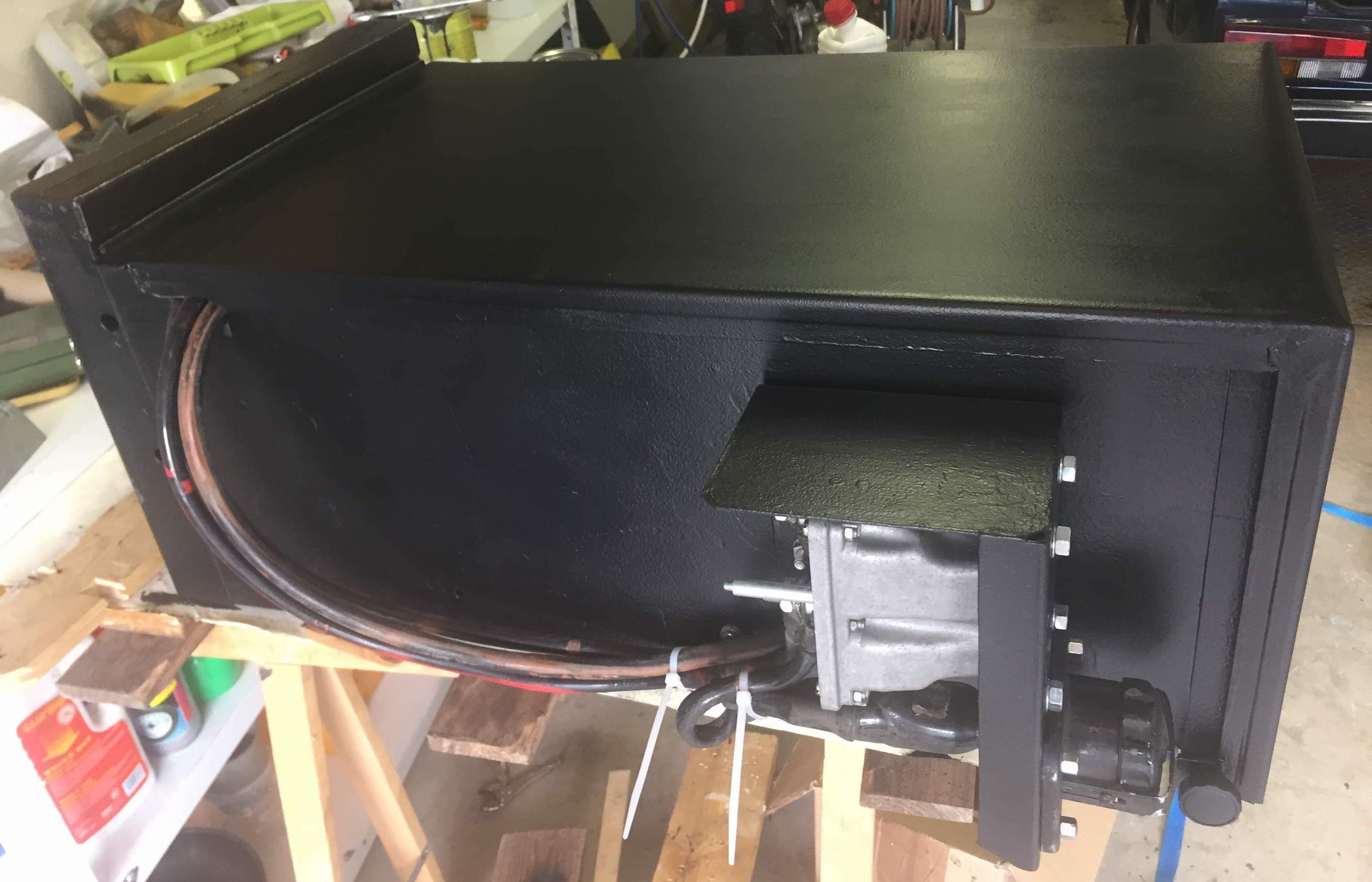

Hier noch Bilder vom Batteriekasten.
Rohbau des Kastens und verbreitern der Schublade: Kanten des neuen breiteren Deckels:
Batterieanprobe: Zwischen den Optimas ist noch ein Balancer für den Spannungsausgleich zuständig (nicht im Bild). Vor der Montage im Tipi:

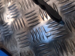

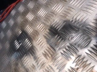

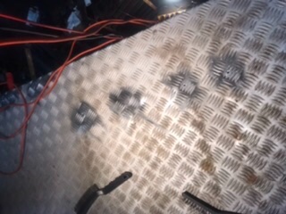

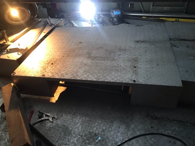

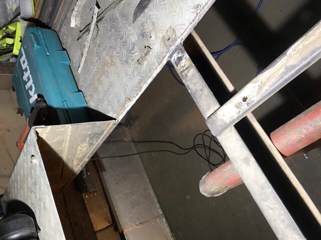

Inzwischen konnte ich die Löcher des Aludachs vom Lentnerkoffer zuschweissen. Ich hoffe dass es soweit dicht ist! Muss mir noch überlegen wie ich die Dichtigkeit am einfachsten prüfen kann

noch ein paar Fotos

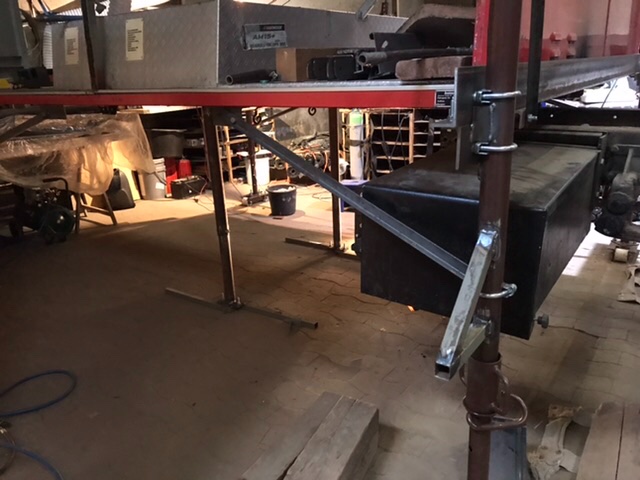

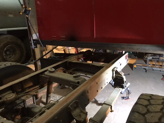

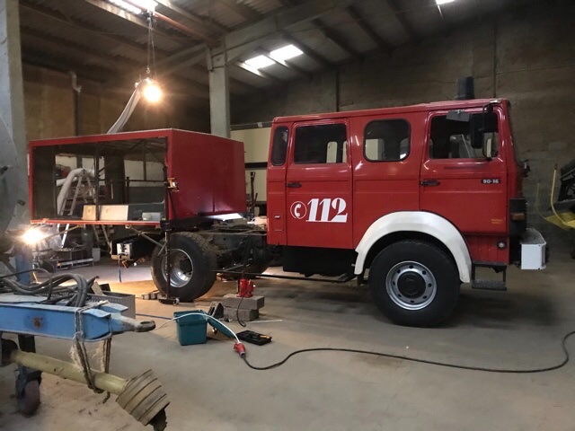

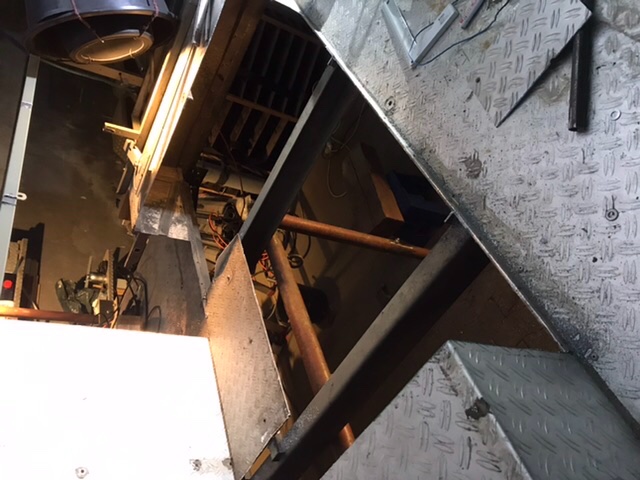

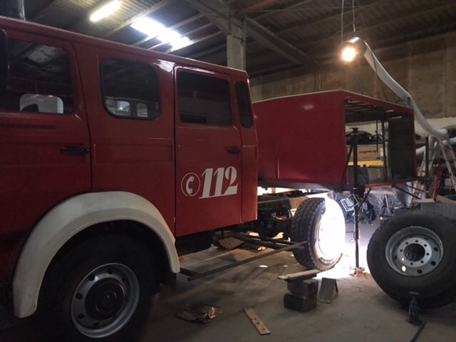

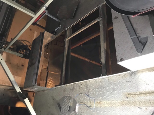

Nächster wichtiger Schritt ist geschafft. Die selbstgebaute Hebe- und Rollvorrichtung für den Lentnerkoffer kam vorgestern zum Einsatz.
Hat alles soweit Problemlos geklappt. Hinten hab ich mit dem Farm bzw Hi-Jack angehoben, vorne rechts und links mit zwei Hydraulikhebern. Vielen Dank an Thomas für die Mithilfe beim Rangieren. Jetzt bau ich noch an einer Stütze in der Mitte des Aufbaus unter dem Hilfsrahmen, damit der Koffer nicht durchhängt. Mal sehen wann ich dazu komme
Hier gleich noch ein paar Fotos von der Aktion!

Hier die Fotos

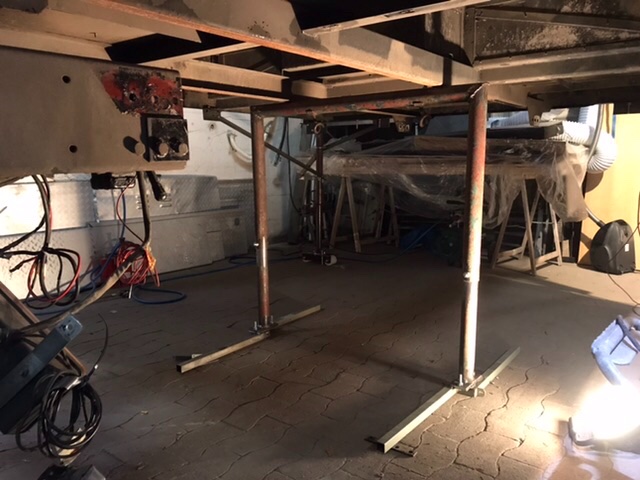

hier die fertige Stütze unter dem Rahmen des Koffers, aus einer alten Schaukel zusammengebraten. Dann alles aufwendig ausgerichtet durch Verstellen der Gewindehülsen an den Betonierstützen ins Lot gebracht. Nächste Schritte sind nun die Radkästen in Form zu bringen.

Inzwischen bin ich dabei die Radkästen zu verkleinern, damit in der Kabine ein Flur entsteht. Nach dem Rausschneiden von Alu und Stahl folgt das Einpassen einer Gitterstruktur aus L-profilen

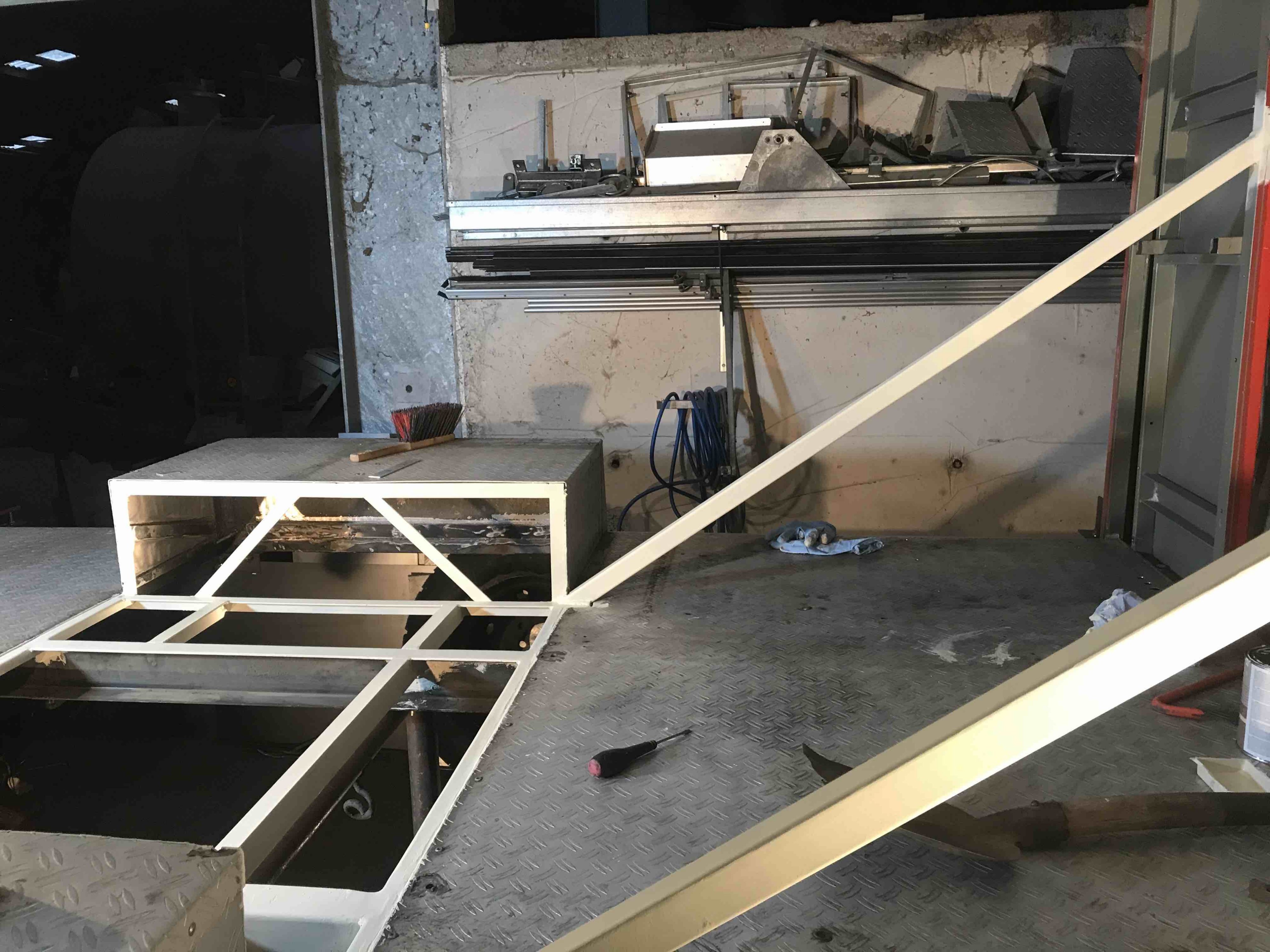

Weitere Versteifungen eingeschweißt, damit die Radkästen irgendwann fertig werden
Bin hin und hergerissen wieviele Verstrebungen noch zum Rahmen benötigt werden. Soll ja nicht zu schwer werden

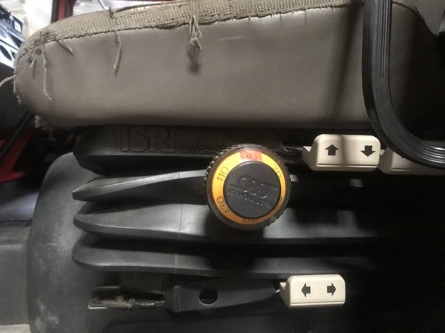

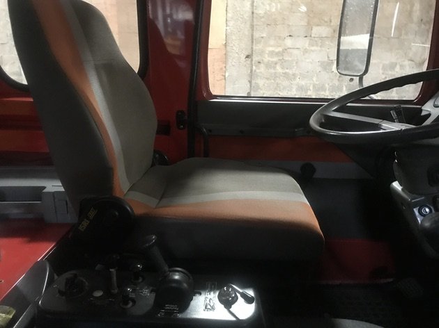

Weiter geht es mit den Arbeiten am Koffer. Leider muss ich aus Zeitgründen etwas langsamer machen. Habe aber etwas Blätterteig gefunden, dort wo die Reifen in den Radkästen den Dreck zwischen Alublech und Stahl-Vierkantrahmen wirft. Den von innen punktuell angeschweissten Stahlhalter habe ich entfernt. An den Kanten kürzere Versteifungen eingeschweisst. Dabei gesehen, dass ich so noch früh genug eingreifen konnte. Zusätzlich habe ich die ganzen Zierleisten aus Alu über den Vierkantrohren abgerupft, um zu prüfen ob noch sonst irgendwo der Modder sitzt. Dazu die Kanten des Alublechbodens mit dem Multimaster rausgeschnitten. Leichter Rost in den Kanten, war aber unkritisch und das habe ich nun mit Brunox Epoxy eingepinselt.

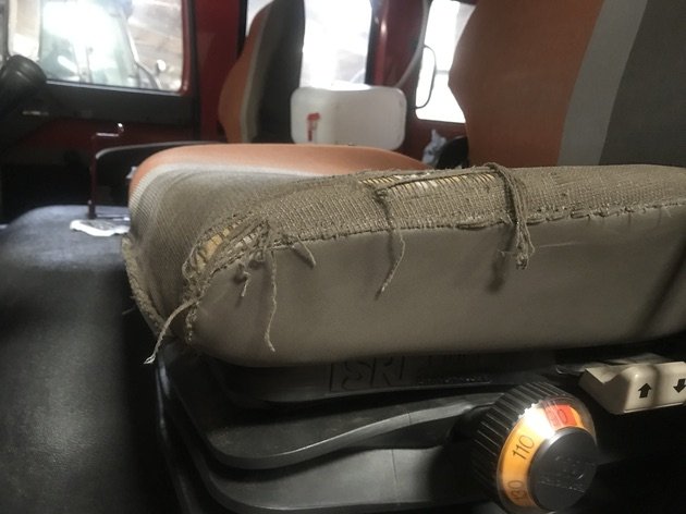

Dann noch ein paar Bilder meiner Sitze, da hier entsprechende Anfragen kamen

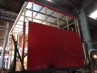

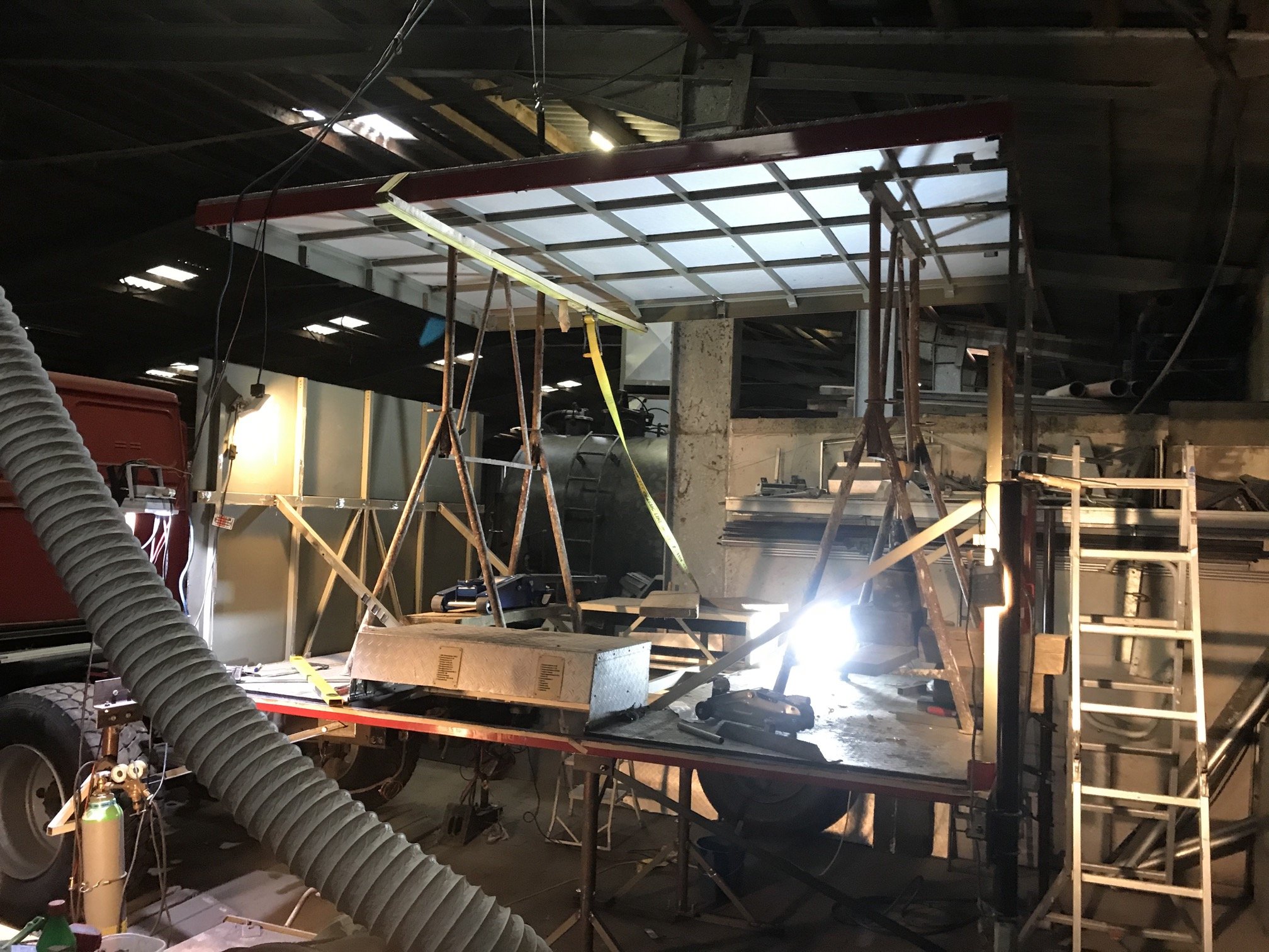

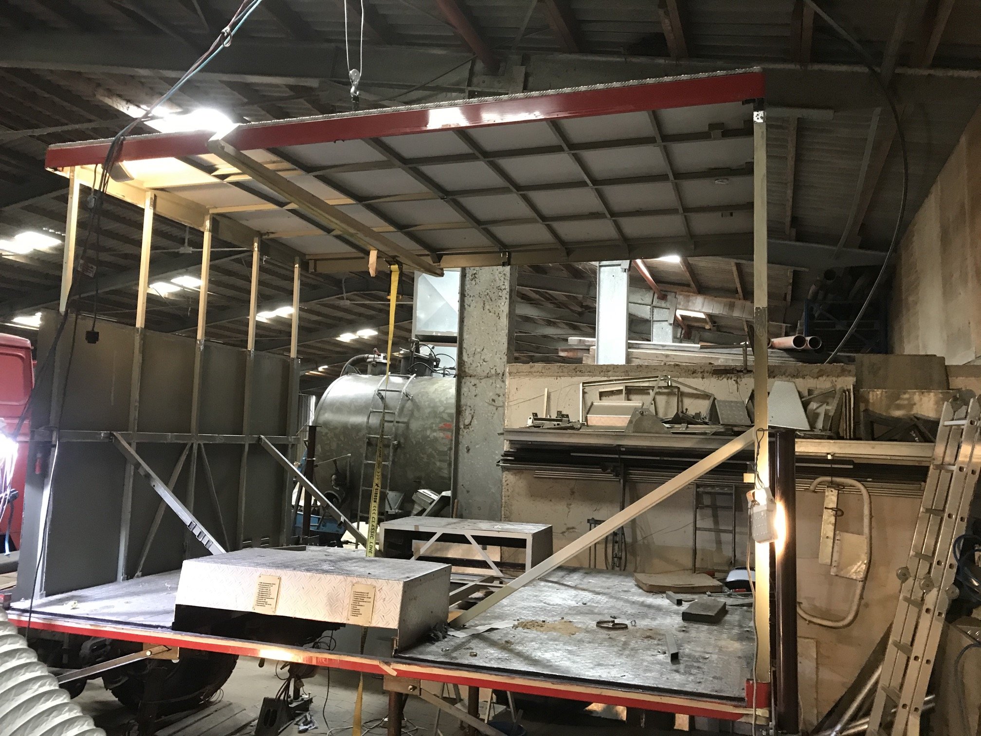

Es wird mal wieder Zeit für ein Update!

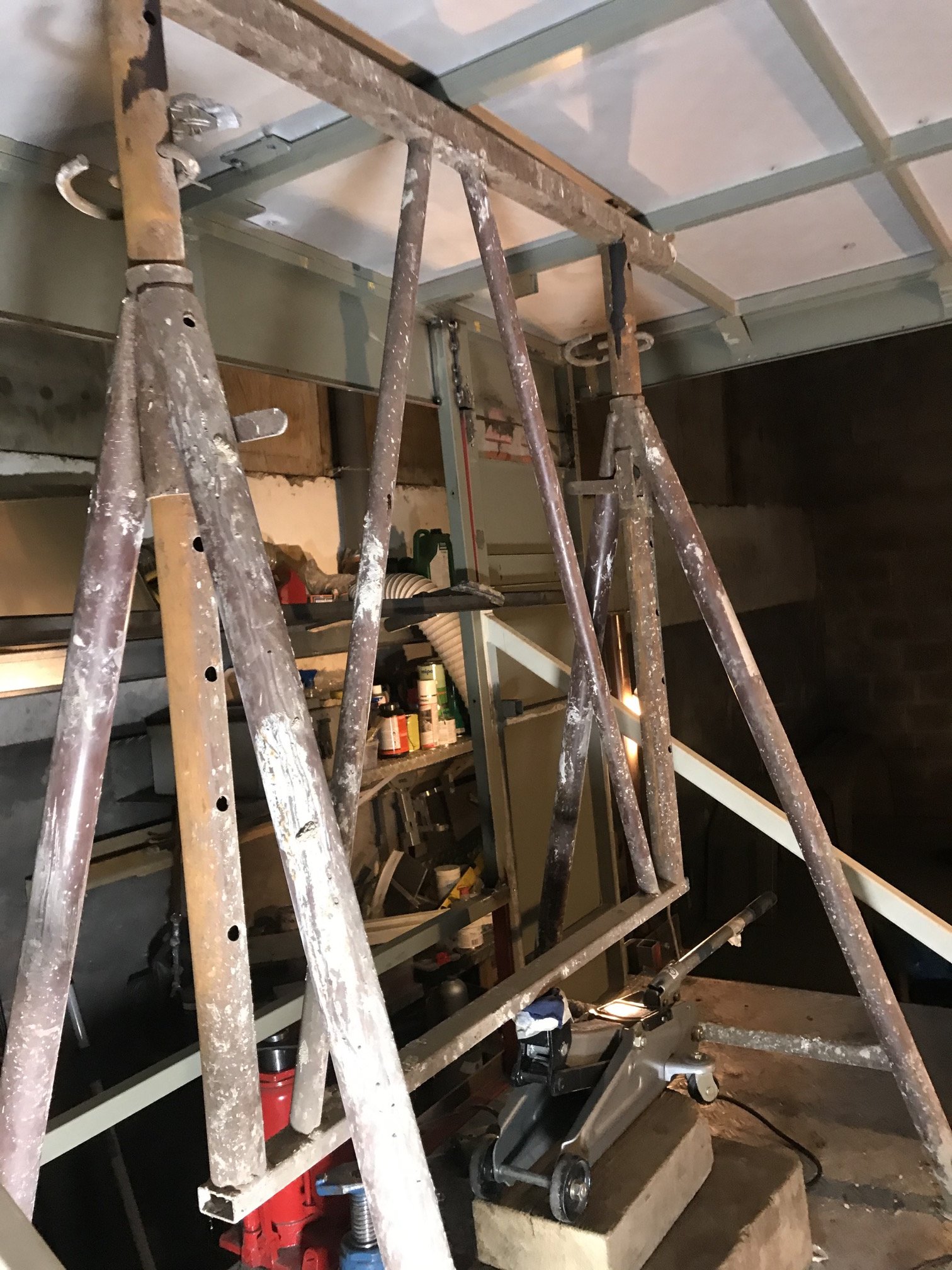

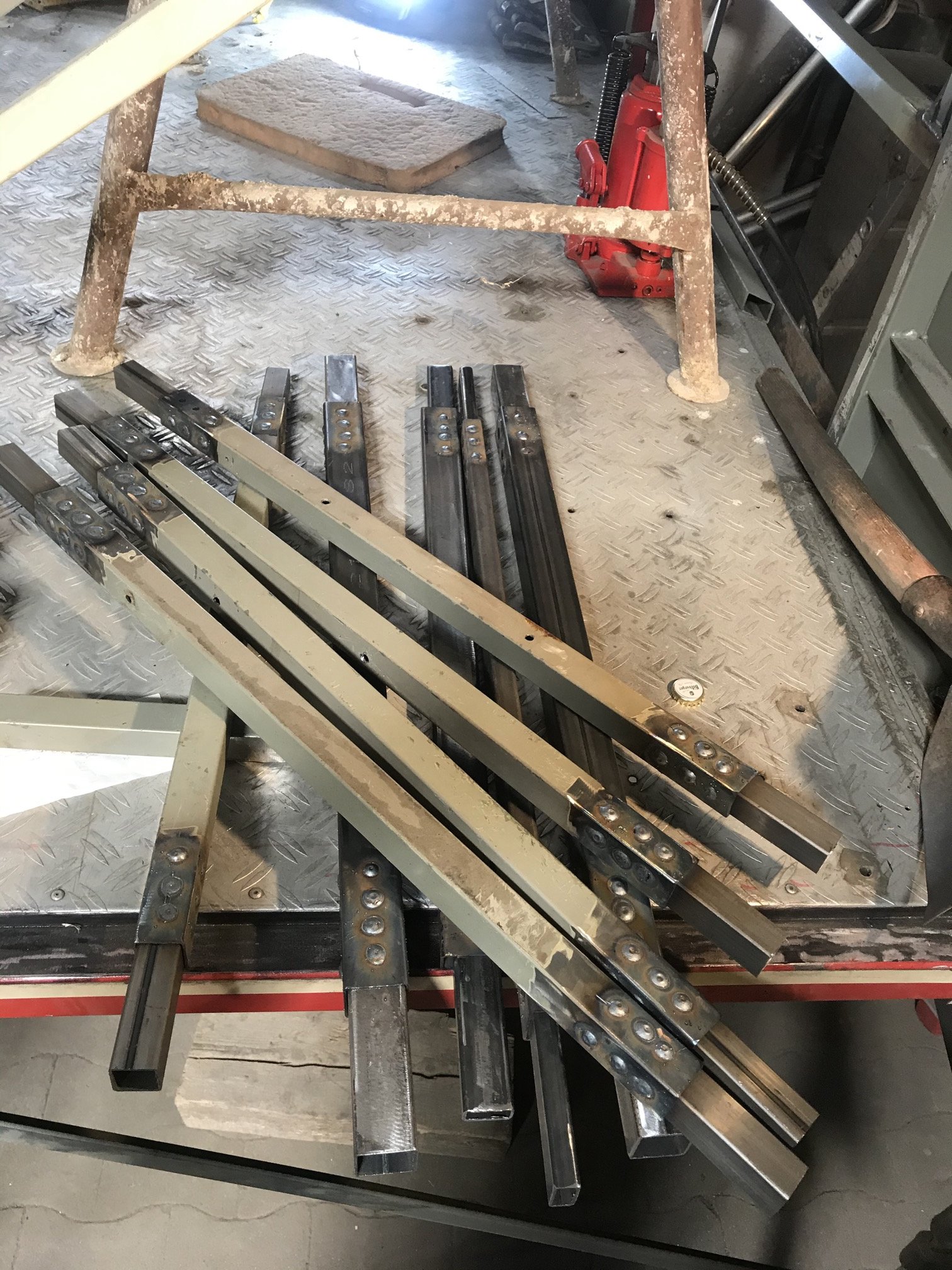

Gestern habe ich die Erhöhung des Koffers soweit vorgenommen, dass alle vertikalen Rohre verlängert sind und das Dach nun höher liegt.
War schon Schweiss und Adrenalinfördernd und ich bin froh, dass mir das Dach nicht auf den Kopf gefallen ist.
Zuerst die Verlängerungen hergestellt.
Dann das Dach mit einer Kombination aus Stahlböcken, Hydralikwagenhebern, Schraubzwingen und einer Seilwinde hochgezogen.
Was das alles an Zeit braucht
, aber Hauptsache es geht weiter und niemand kommt zu schaden, also lieber nicht nachmachen...
Als nächstes werden die Rohre verschweisst und dann Stabilisierungen für Längs- und Querkräfte eingebaut...

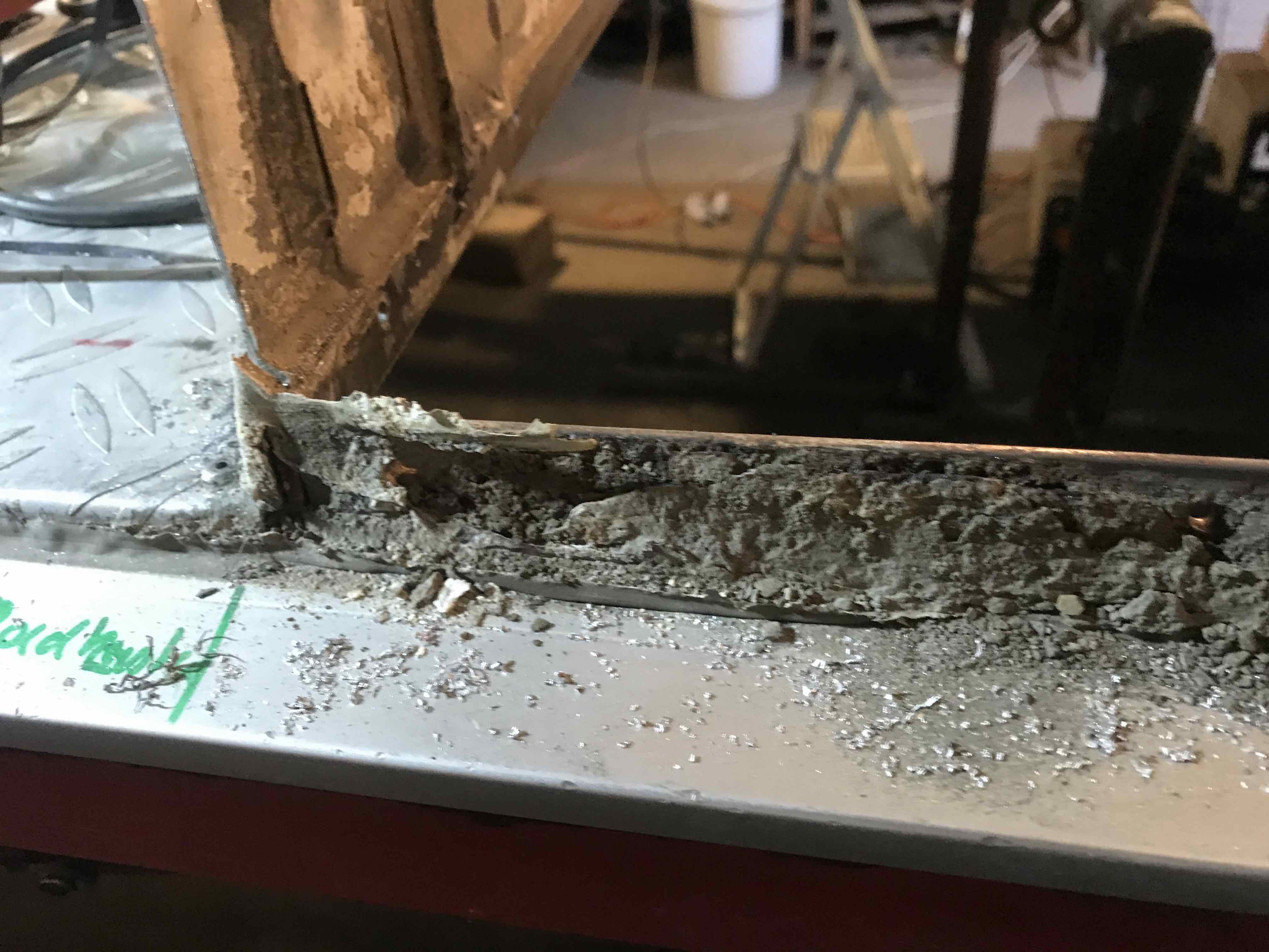

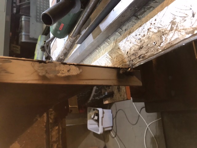

A propos ! Wie seht Ihr das: Beim Durchtrennen einzelner Rohre hat es schön nach Schuhcreme geduftet, ich gehe also davon aus dass sogar eine Art von Hohlraumwachs beim Hersteller Lentner in die Rohre gesprüht wurde. Das werde ich wohl auch noch so machen bei den neu eingeschweissten Vierkantrohren. Wer hat mit welchem Produkt schon Erfahrungen?
Nicht bei allen vertikal angeschweissten Rohren des Koffers sind unten im Vierkant-Rahmen Bohrungen um ggf. Flüssigkeit ablaufen zu lassen. Manchesmal schon aber nicht immer... ist das bei Euch auch so gewesen?
Viele Grüße von der Mosel

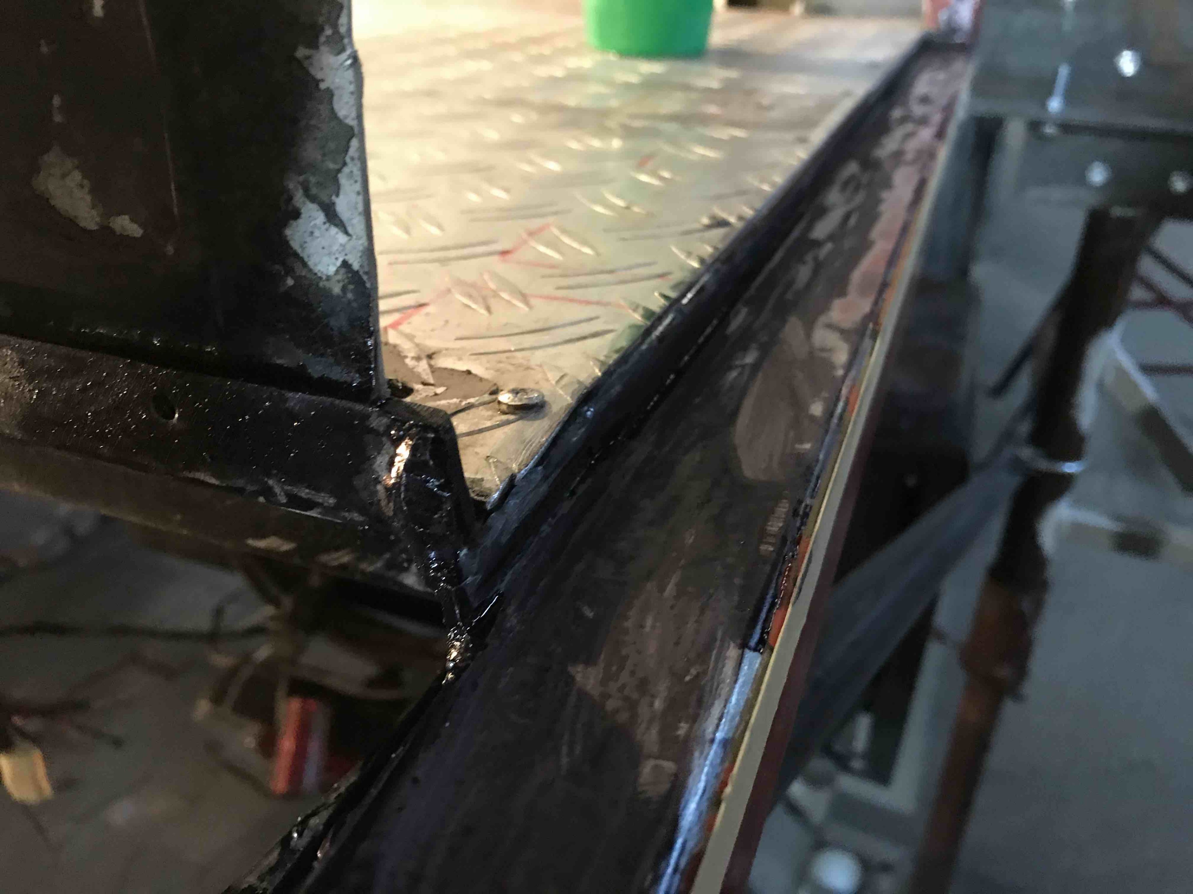

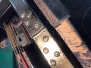

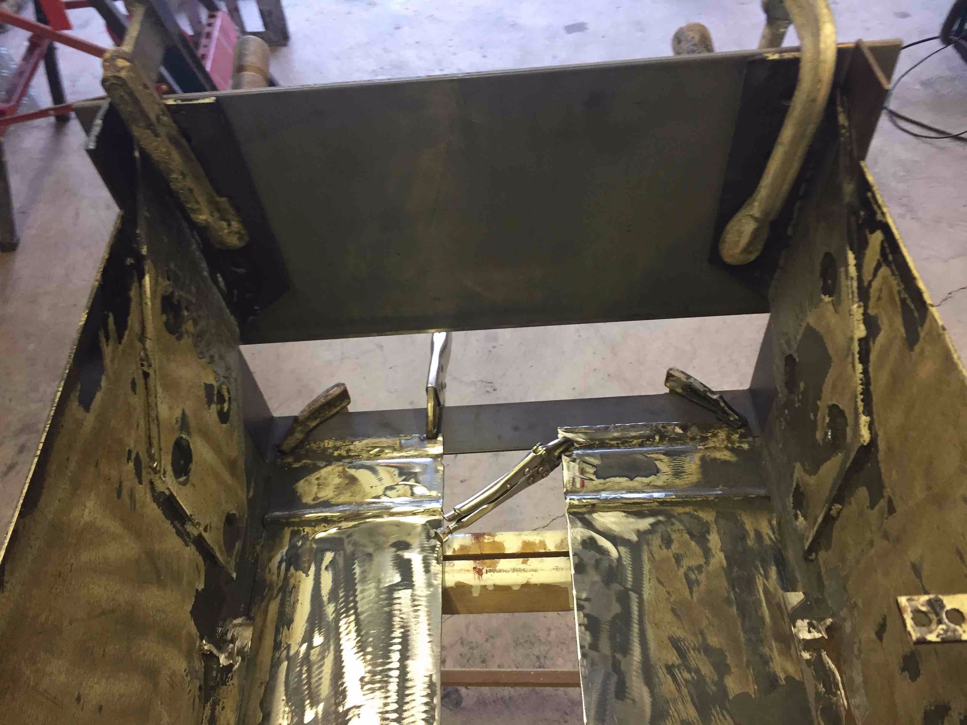

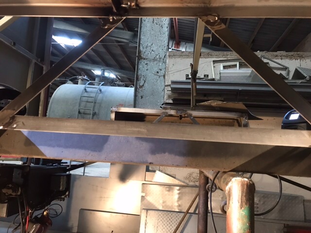

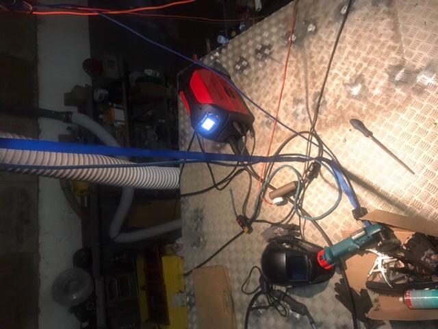

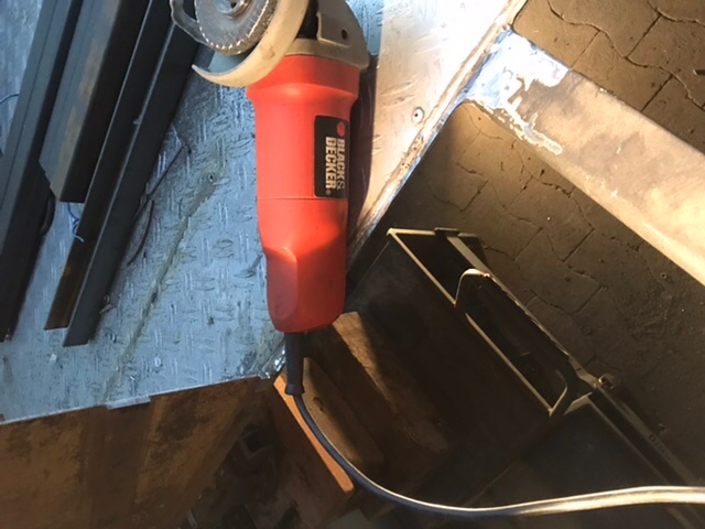

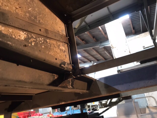

Hier noch Fotos von den aktuellen Schweiss und Flexarbeiten um aus den schrägen Wänden senkrechte zu machen.Gerade ist Heavy Metal Phase…viele Grüße

Re: Umbauprojekt auf Basis Iveco 90-16
Ich hatte Angst mit der deppelung der rohre mir später rost einzufangen.
Wenn du eh Stumpf schweißt, dann ist die doppelung eh überflüssig. (hat zumindest mein schweiß Experte gesagt).
Pack da auf jeden fall irgendwas in die rohre rein, damit das wasser nicht in die deppelung reinläuft.
Die ganzen scheißnähte und Punkte schleift du. Och runter, oder?
