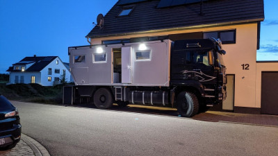

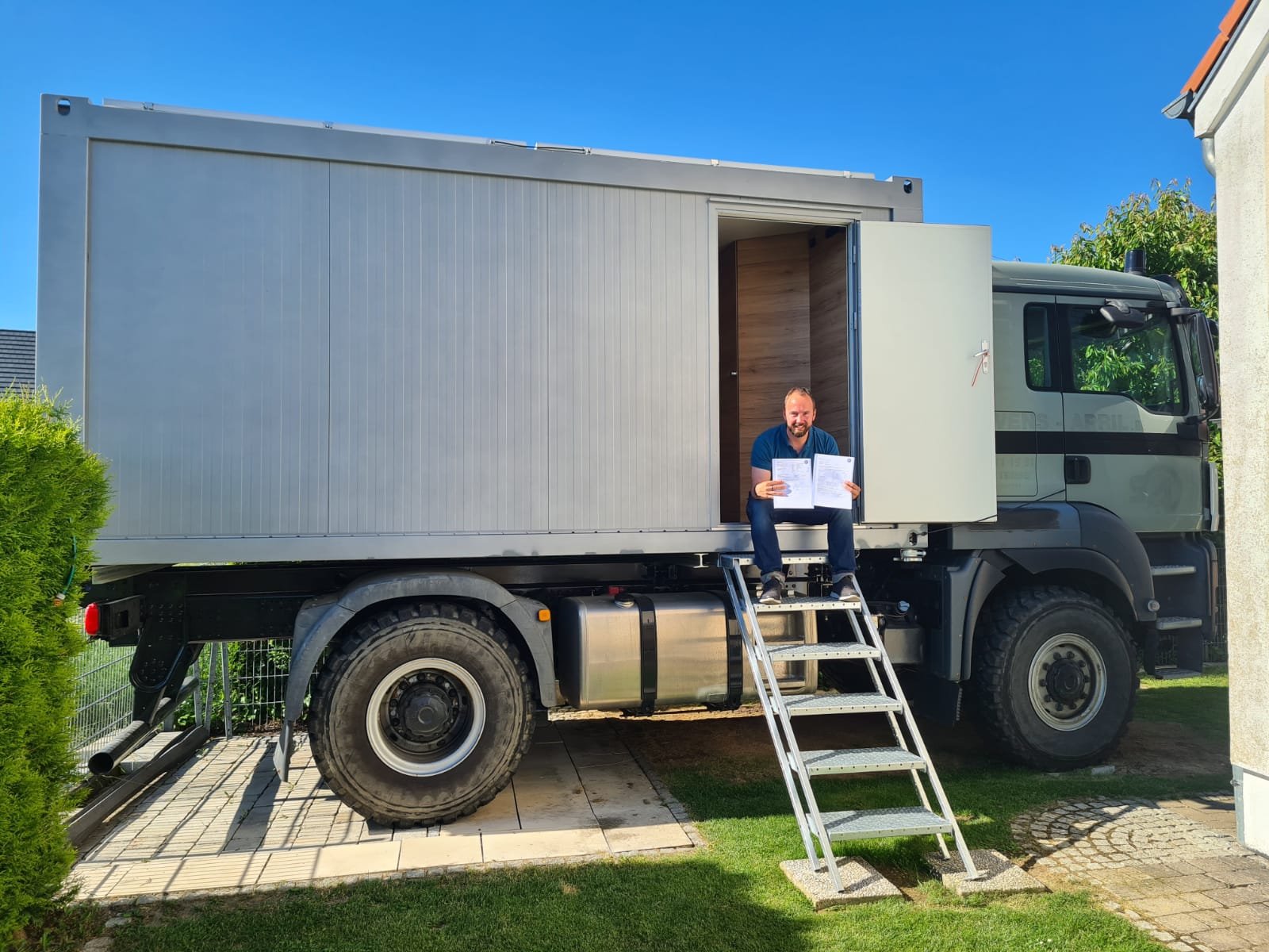

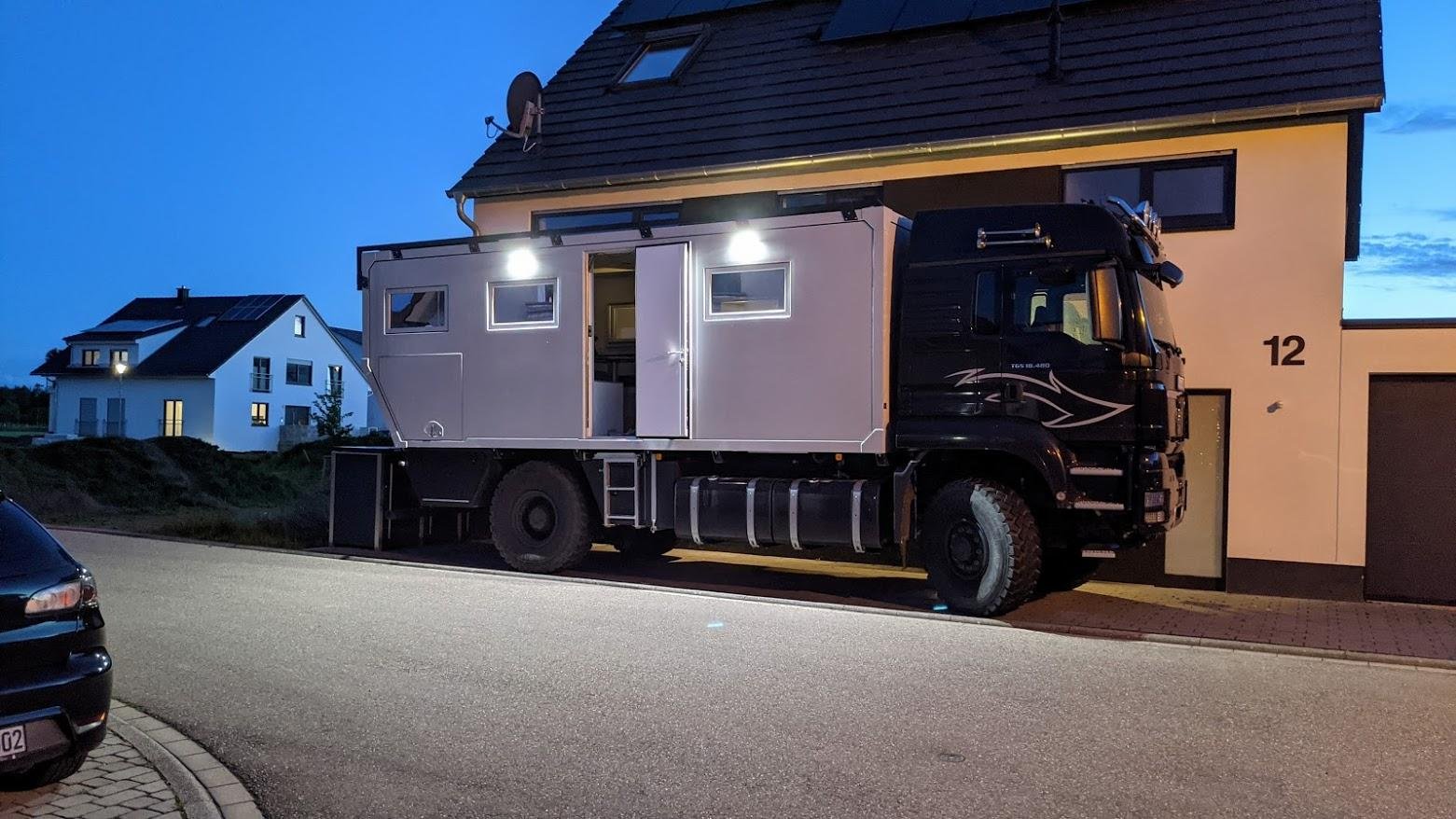

#69 Beitrag von CA aus OEWE » 2021-06-15 19:23:31
Juhu seit heute ist es soweit. :D :spiel:
TÜV und Umschreibung zum Wohnmobil - ohne Mängel. Zulassung und es kann los gehen.
Vielen lieben Dank für die Tipps von euch allen :unwuerdig:
Viele Grüße Christian

Re: Proportionen MAN TGS 18.400 mit Container
#71 Beitrag von CA aus OEWE » 2021-06-15 20:10:36
Hallo Joachim, danke für Blumen :)
Fenster kommen demnächst noch rein. Macht der Constantin :D
Ist für die Zulassung aber nicht nötig gewesen.
VG

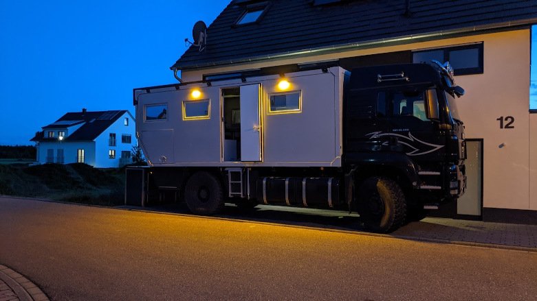

#72 Beitrag von msp » 2021-06-15 21:25:40
Hi Christian,
dann auch von mir herzlichen Glückwunsch!
Sauber steht er da. Ich bin gespannt wie es dann mit Fenstern aussieht :-)
Ich hab jetzt außen auch ein paar Lampen dran, macht nettes Licht ...
Einmal in weiß
und dann in gelb

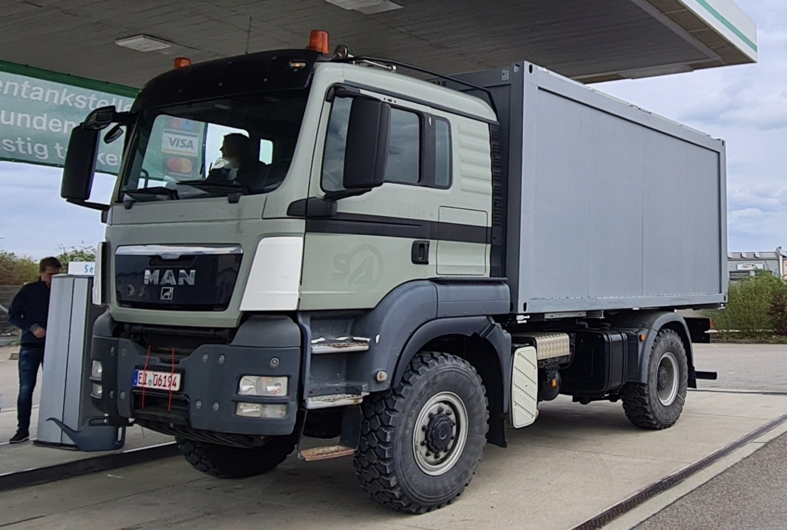

Moin Christian
sieht sehr stimmig aus. So könnte ich mir das auch Vorstellen.
Wie lang ist denn der Rahmen hinten von der Achsmitte aus?
Für unseren TGS 18.400 mit automatisiertem Getriebe habe ich von MAN eine Freigabe für 14.00r20
Die Drehzahl ist dann bei 90 km/h 1215U/min
Olli

CA aus OEWE
Beiträge: 330
Wohnort: Ingolstadt
#77 Beitrag von CA aus OEWE » 2021-07-26 8:23:30
Hallo Olli,
vielen lieben Dank für die Blumen :D .
Der Überhang von Mitte der Hinterachse bis zum Rahmenende (Hauptrahmen) sind 170 cm - der Zwischenrahmen geht nochmal 10 cm weiter drüber. Das entspricht etwa 43 Prozent Überhang.
Ich habe aber den seltenen Radstand von 390 cm gefunden.
Ich habe jetzt 395er Reifen drauf gemacht - Freigabe von MAN gibts aber für viele Größen. Die 14er habe ich auch überlegt es waren dann 2 Gründe die mich davon abgebracht haben. Erster Punkt war die Einstiegshöhe :ohmy: mit den 395ern und den org. dritten Einstiegsstufen kommt man grad "noch gut" ins Fahrzeug. Die 14er wären nochmal 5 cm höher das macht die ganze Fuhre höher und den Einstieg schwieriger. Der TÜV war jetzt schon am Rande des noch machbar. Evtl. müsste man dann bei noch größerer Höhe zusätzliche Tritte verbauen.
Weiterer Punkt war eben die Drehzahl. Bevor das Fahrzeug umparametriert wurde (von SZM auf Lkw und Reifengröße) hat er noch mit dem Schaltprogramm der 385 auf 22,5 Zoll. Damit hat er sehr früh hoch geschaltet. Dann fährst du unter Umständen nur noch mit 900 - 1000 Umdrehungen dahin - kommt dann ein Berg oder eine Steigung musst wegen der niedrigen Drehzahl immer "runterschalten". Den 12ten Gang kannst du dir dann fast komplett sparen weil die Drehzahl ihn nahezu unfahrbar macht. Dann fährst du unter Umständen im 11ten Gang um die Drehzahl in den grünen Bereich hoch zu bekommen.
Für mich war in dem Fall "kleinere Reifen" mit weniger Aufwand verbunden. Die 14er würden bestimmt noch mächtiger aussehen - was soll es :totlach:
VG

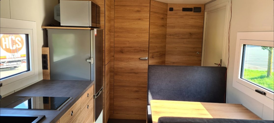

Der Innenraum sieht auch sehr schön aus. Eigenbau?
Olli

Die Möbel sind teilweise über den örtlichen Schreiner von einer Firma (den Namen gerne per PN) gemacht worden (z.B: der Küchenblock). Wobei das Hirnschmalz zum Planen nicht zu verachten ist. Einen Teil habe ich selbst gebastelt. So kommt alles mit der Zeit zusammen. Ich räume demnächst mal auf, dann gibts weitere Bilder. Jetzt erstmal Sonnenschutz und Insektengitter. Dann geht es mit den letzen zwei Oberschränken weiter.

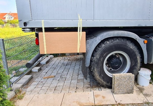

#83 Beitrag von CA aus OEWE » 2021-09-27 10:35:35

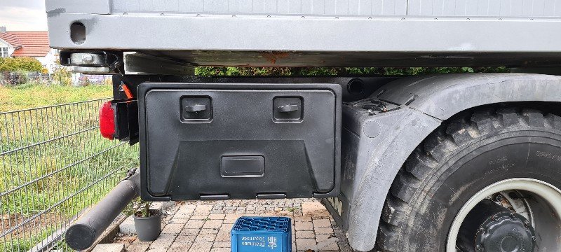

hab den Unterfahrschutz von starr auf klappbar umgebaut und möchte mich jetzt an die Staukisten machen.
Hab mal testweise nen Karton hin gemacht - Der Staukasten wäre 5 cm kleiner. Folglich vorne und hinten ein wenig Luft
Was haltet ihr von 800 x 450er Größe - sollen schwarz aus Kunststoff werden.
Deutlich größer wäre schon ein grobes Hinderniss - viel kleiner kann man sie sich bald sparen.
VG
#84 Beitrag von Mark86 » 2021-09-27 10:39:29
Kommt drauf an was du da reinpacken willst...
CA aus OEWE
Beiträge: 330
Wohnort: Ingolstadt
#85 Beitrag von CA aus OEWE » 2021-09-27 10:42:54
Mark86 hat geschrieben:
2021-09-27 10:39:29
Wenn ich das schon wüsste, Stühle - Grill - Brennholz - solche Sachen.
#86 Beitrag von Mark86 » 2021-09-27 10:47:32
In ne 80er Box bekommst du nur schwerlich Faltstühle auf denen man gescheit sitzen kann. Ich hab ne 100 Breite Box und in die passen schon nicht alle Faltstuhlvarianten rein, da muss man schon etwas gucken, wobei die Auswahl noch reichhaltig ist.
Auch normale Campingtische (die du da eh nur als Rolltisch rein bringst) sind in der Regel 80 breit, zusammengeklappt mit Untergestell auch gerne 90...
Brennholz in ner Staubox trocknet kaum und man hat ggfls. Ungeziefer drinnen...
Also bei dem was du rein packen willst, brauchst du m.E. min. 90, besser 100 und am besten 110cm...

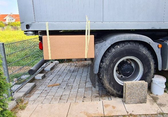

2021-09-27 10:47:32
Bei mir wohnt in der 100er box:
- 2 gescheite Faltstühle
- Rolltisch
- Campinggrill
- Kohle, Anzünder, ggfls. noch n halber Eimer Grillholz
- Sonnen/Regensegel
- Windschutz
- 2 Fußhöckerchen (Falthöcker). Passt da recht gescheit und Mühelos rein.
Danke für die schnelle Antwort Mark:
So wie ich die Rücklichter im Moment angebaut habe sind zwischen Radabdeckung und Rücklichthalter 85 cm Platz.
D.h. ich müsste die Lichter weiter nach hinten versetzen um Platz zu schaffen. Ist eine Überlegung wert. ;)
Hab sie relativ weit unter den Koffer gesetzt um sie ggf. nicht zu beschädigen.
Wie tief ist deine Staukiste Mark - hab grad 470mm angepeilt.
#88 Beitrag von Mark86 » 2021-09-27 11:06:22
50 cm hoch und ca. 50cm tief innenmaß, außenmaß etwa 55. Da käme es mir aber auf 5cm nicht drauf an.
Ich würde wenn das alles ist, die Rückleuchten lieber nach hinten setzen und ne 100er Staubox montieren, wenn ich das unterkriegen wollen würde was ich drin habe und was du unterkriegen willst... Ich hab mich 6 Jahre mit dem Reinfädeln unserer Faltstühle geärgert, bis ich die dieses Jahr verschleißbedingt gegen 5cm kürzere Ausgetauscht habe. Wenn da alles auf hängen und würgen ist, macht dass keinen Spass...
CA aus OEWE
Beiträge: 330
Wohnort: Ingolstadt
#89 Beitrag von CA aus OEWE » 2021-10-16 11:41:55
leider sind die Umbaumaßnahmen aufwändiger als gedacht. Es wurde 800 x 500 x 500er Boxen. 60 Euro das Stück - Befestigt mit Kotflügelhalterohren 42mm - M16 Befestigung.
Ich bin vorerst zufrieden.
