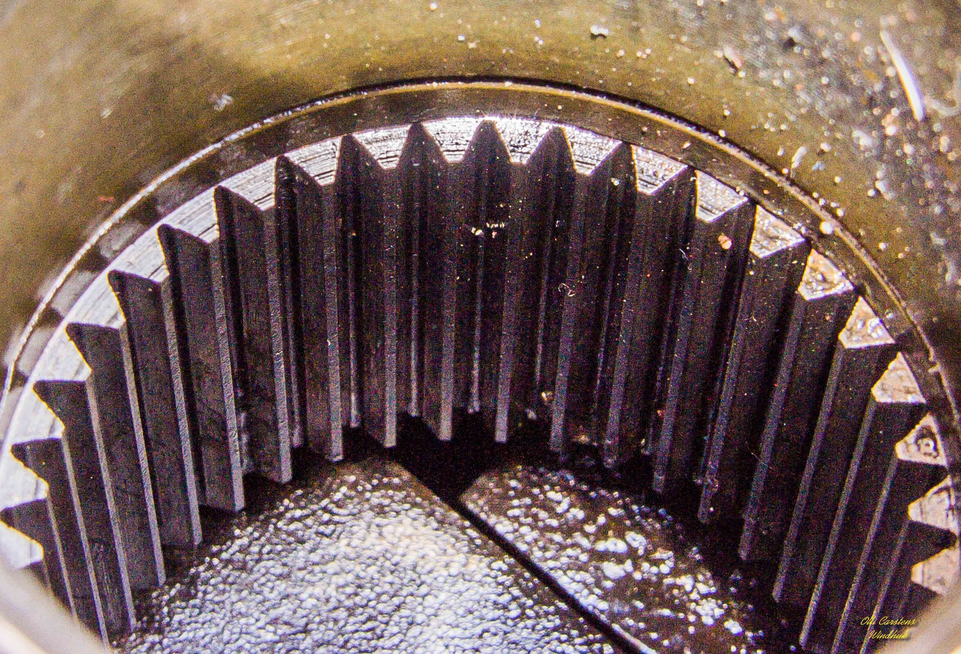

Liebe Spezialisten,
ich habe soeben einige Zeit des 2. Weihnachtsfeiertages unter meiner Vorderachse verbracht um Farbe abzubürsten. Auch machte ich mir die Mühe das Hinterachsdifferential mit dem Makro zu fotografieren.
Das Bürstergebnis setzte dieselben Zahlen der Übersetzung wie die der Hinterachse mit 43 zu 8 frei. Damit ist die Fehlerquelle der Steckachsenbrüche durch ein ungleiches Übersetzungsverhältnis beider Achsen zueinander ausgeschlossen.
Die Beobachtungen von Andy und Sico über den schlechten Zustand meines hinteren Diffs veranlaßten mich, die Zähne und das Tragbild nochmals genauer unter die Lupe zu nehmen:

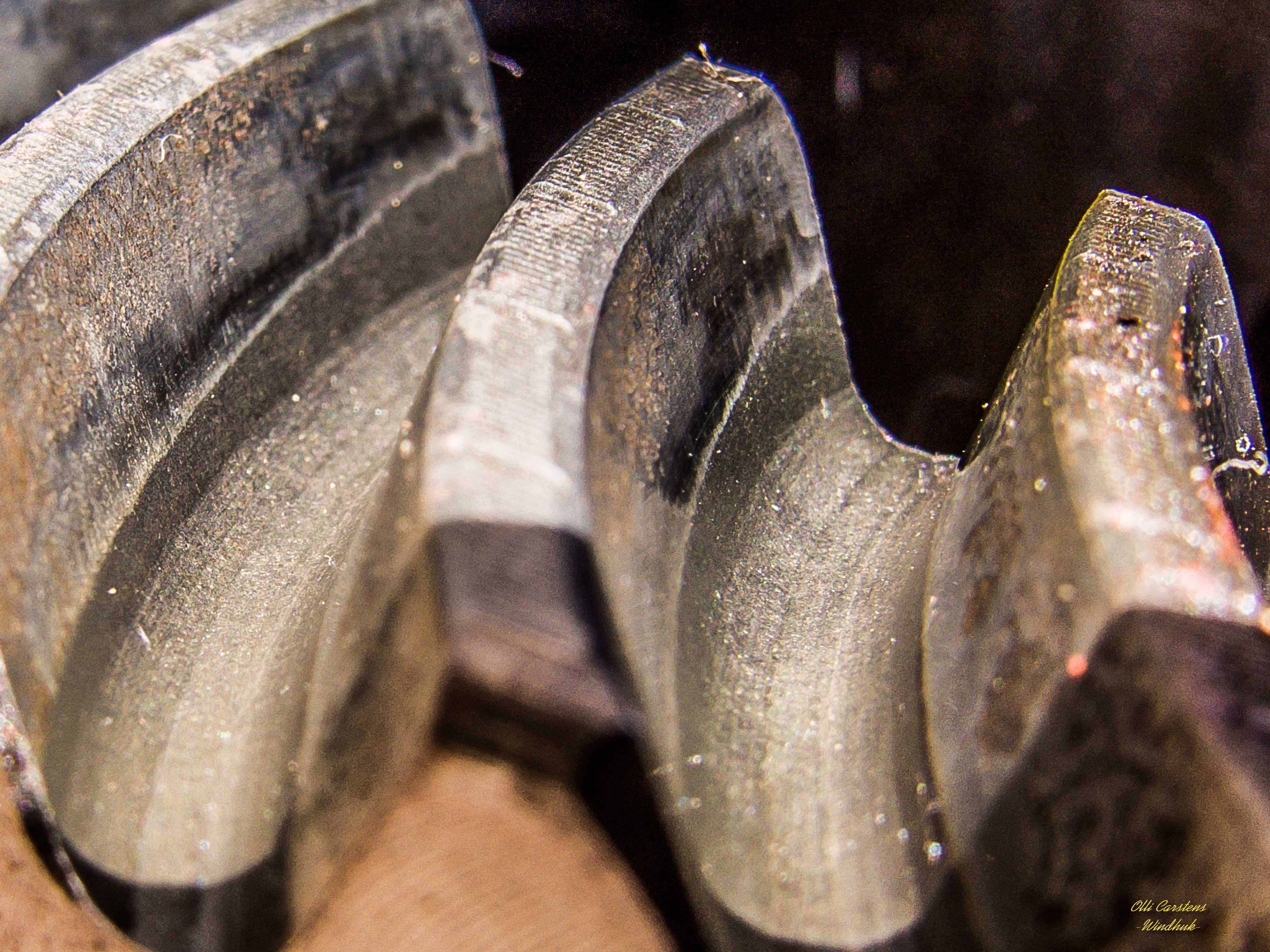

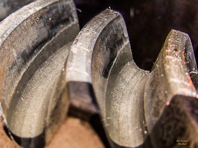

Tragbild im Zahnkranz (-Bild a-)
Tragbild im Zahnkranz (Bild b-)
Zunächst sehe ich, daß alle Bauteile Rostspuren aufweisen. Die Hinterachse muß also einmal über einen längeren Zeitraum hoher Feuchtigkeit im Inneren ausgesetzt gewesen sein. Wann und wo läßt sich nicht nachvollziehen. Ich vermute daß der Wagen längere „ungewartete“ Standzeiten bei der DB oder einem Sammler vor meinem Erwerb „auszustehen“ hatte. Betrachten wir einmal explizit die „Reibungsflächen“ der Zähne, so kann zumindest ich kein markantes „Aus-chippen“ erkennen. Was ist Eure Meinung zum „Tragbild“?

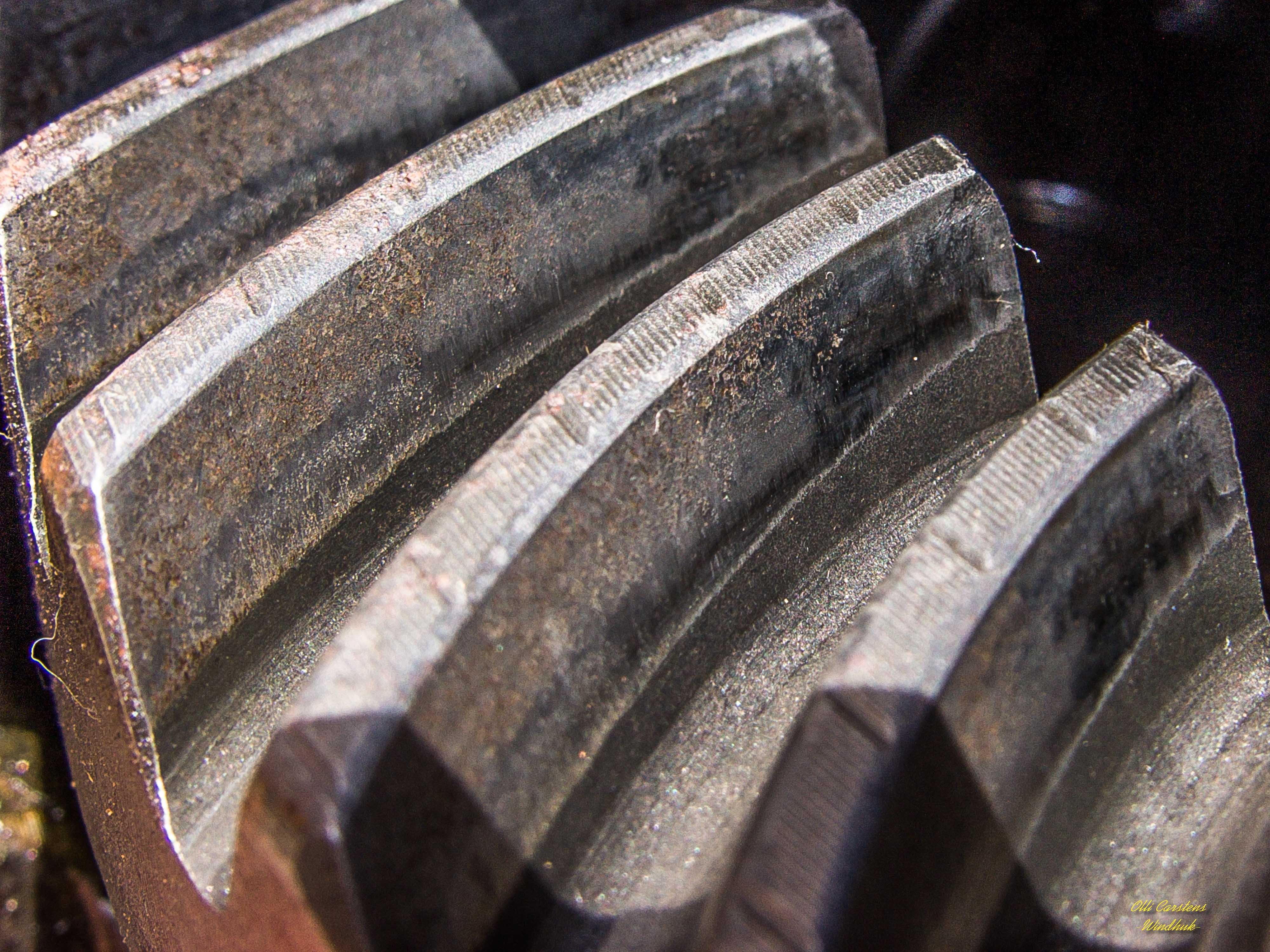

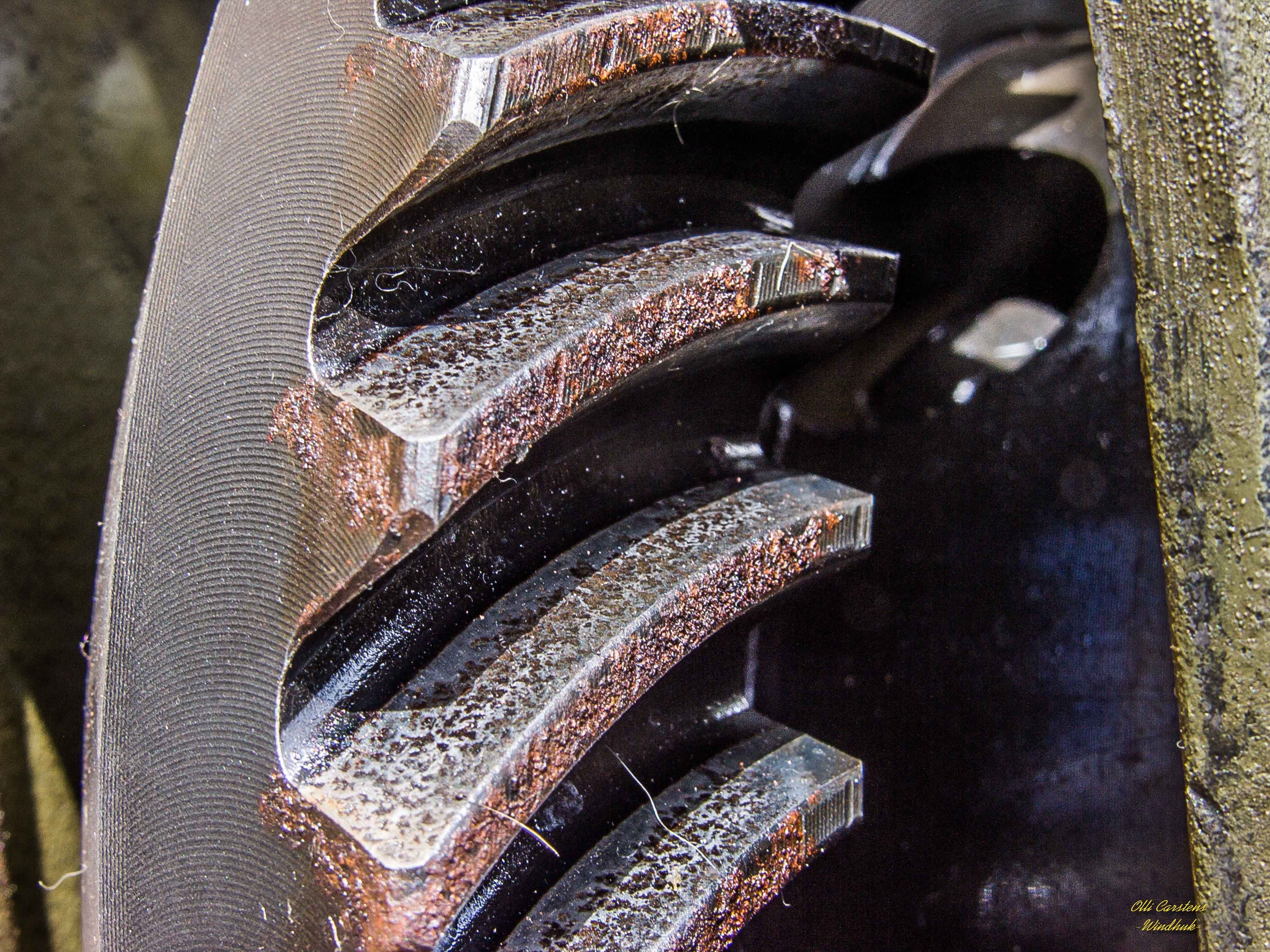

Rückflächen der Zähne des Zahnkranzes
Auch nochmals unter der Makrolinse:

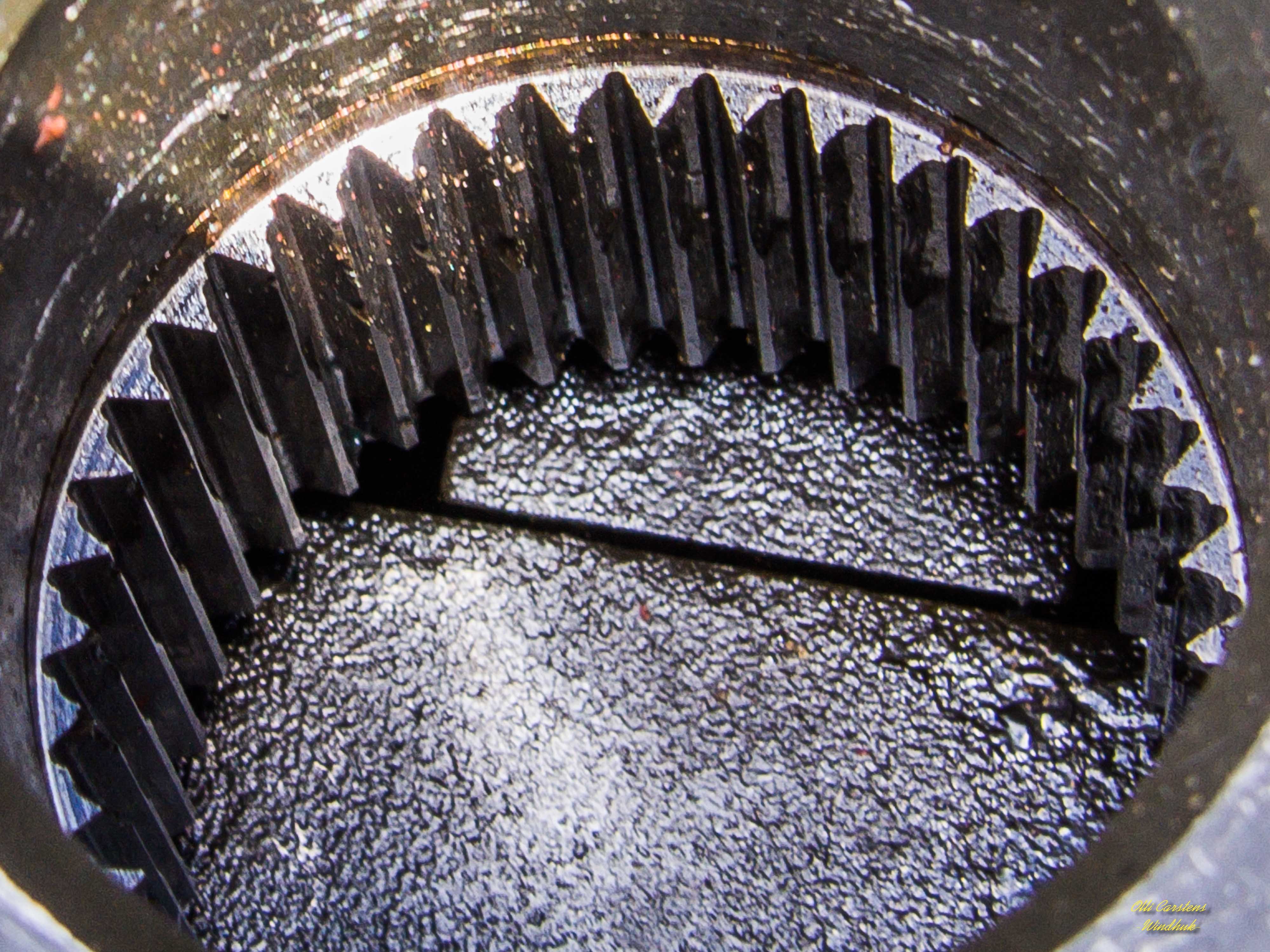

der Aufnahmekranz der Steckachse links (Steckachsenbruchseite)
verschlissener Aufnahmekranz der Steckachse links
der Aufnahmekranz der Steckachse rechts (keine Steckachsenbrüche)
intakter Aufnahmekranz der Steckachse rechts
Ich sehe in diesem Differential der Hinterachse keinen Verschleiß durch Überlastung. Das Bauteil ist in schlechtem Zustand durch Rostansatz, der Verwendung von zu kurzen Steckachsen und und links zusätzlich in Verbindung mit einem seit längerer Zeit verformten Achsstummel.
Aus diesem Grunde sehe ich weiterhin keine Veranlassung auf AP-Achsen umzurüsten und setze meine Suche nach einer kompletten Ersatzachse (43/8)und der daraus resultierenden Übersetzung von 5,375 fort!
Wer hätte eine solche Hinterachse (43/8) zu verkaufen?
Suchende Grüße aus der hochsommerlichen Hitze, Olli
Wer aus der Wüste zurückkommt ist reicher, ...aber auch einsamer, denn die Zahl derer, die einen verstehen können, ist kleiner geworden!

Hallo Olli,
die Tellerradverzahnung sieht für mich so aus als hätte sie wenn überhaupt nur unter Korrsion gelitten. Klassisches Pitting sehe ich da nicht.
Und die Verzahnung für die Steckachse ist vermutlich nur deswegen verschlissen weil nur ca. 1/3 der normalen tragenden Breite zur Verfügung stand. Die Achse ist sehr wahrscheinlich (so man nicht tatsächlich eine Schlachtachse findet die zufällig genau die betroffenen Teile hergibt) nicht mehr verwendbar.
Leider habe ich auch keine passende Mercur-Achse in der Scheune liegen, wünsche Dir dennoch viel Glück bei der Suche.

hallo Olli,
Ich sehe es jetzt wie Kai:
Mit diesen Fotos ist gut erkennbar, dass hier kein Pitting vorliegt. Es handelt sich ganz einfach um Rostlöcher in den Zahnflanken.
Allerdings lassen die polierten Flächen der Zahnflanken darauf schließen, dass das Tragbild nicht richtig eingestellt war. Die Zähne sollen mittig der Zahnflanke tragen mit Tendenz zum Zahnfuß. Ich sehe das Tragbild am Rand der Zähne mit Tendenz zum Zahnkopf.
Wie geht's weiter?
Die Suche nach einer Achse mit der Übersetzung 8:43 kann sich als schwierig herausstellen, zumal die Achse wegen der Orientierung der Verzahnung wieder aus einem Allrad-Fahrzeug stammen muß. Eine Hinterachse aus einem Nicht-Allrad-Fahrzeug nützt dir bzgl. Kegelrad/Tellerrad nichts.
Ich sehe das Tellerrad noch nicht sofort auf dem Schrott. Man könnte die rostigen Zahnflanken mit einem feinen Handbandschleifer glätten. Mit einem korrekt eingestellten Tragbild sollte das Tellerrad weiter zu verwenden sein. Das alles hängt natürlich stark vom Zustand des Kegelrades ab. Dazu gabs noch keine Fotos oder?
Die Innenverzahnung jedoch ist Schrott. Ein Ersatz dafür könnte ein Differenzialkorb aus jeder beliebigen Achse sein.
Knifflig ist die Wiedermontage der Teile, vor allem wenn sie aus verschieden Quellen stammen und neu zusammengesetzt werden. Da muß der Schlosser sein Handwerk schon erstklassig beherrschen, damit das Tragbild am Ende wirklich stimmt.

Also, ich denke die bilder täuschen und die kerbverzahnungen sind gleich lang.
Die obere ist eindeutig hinüber, die unterer sieht gut aus.
Das tragbild sieht m.M. nicht optimal aus, es liegt zu weit innen.
Lackiere mal einen zahn mit weisser farbe oder ähnlichem und drehe das rad mal an der eingangswelle und schaue, fotografiere, nochmals das zahnrad.
Im netz kann man auch tragbilder ergoogeln, wie so etwas korrekt auszusehen hat.
Mfg

Moins,
Auf dem foto kommt es mir sehr weit innen vor, deswegen mal deutlicher machen.
Der vorteil beim magirus ist, dass man den korb ausbauen kann, sollte das tragbild nicht stimmen.
Ich nehme aber an, dass das bild oben nur täuscht.
, da es ähnlich wie beim pirx aussieht.
Bilder lesen ist manchmal verdammt schwer.

Das Tragbild könnte schlecht sein, müsste man aber wirklich mit den Werks-Vorgaben vergleichen. Ansonsten, alles sauber machen, Rost weg, da das blos Dreck im Öl und Verschleiß verursachen kann. Also wegpolieren(/strahlen) und alles wieder einbauen und weiterfahren. Wie lange hat es denn bis jetzt so gehalten? Richtig eingelaufen ist nix, gabs nenneswert Abrieb im Öl/an der Magnetschraube und wenn ja wie sind die Lager verschlissen? Das Tragbild wie gesagt prüfen ob so OK, aber mehr lohnt nicht es tat ja und die Fehlerursache für die Probleme ist es ja nicht. Es gibt zumindest in D auch Betriebe die solche Zahnradpaarungen neu einschleifen wenn nicht zuviel Material weg muss. Wenns nix Neues mehr gibt ist das ne Alternative um wieder "polierte Flächen" aufeinander abrollen zu lassen. Aber hier? evtl mit Natron leicht abstrahlen oder mit Trockeneis, dann mit MoS2_Spray eindulfen und welches ins Getriebeöl und weiterfahren wie bisher als man es noch nicht wusste. Ich sehe das sozusagen afrikanisch :D
Die Vielzahnaufnahme dagegen ist das Problem, da wird es kritisch von der Tragfähigkeit und vor allem der Defekt ruiniert auch neue Wellen an der Verzahnung schnell, da muss man ran.
Gruß andi

Ich habe das ja schon öfters gemacht , Tragbild einstellen und so weiter .
Aber Hut ab ! Aufgrund dieser Fotos eine Aussage über das Tragbild und den Zustand der Verzahnung abzugeben und Bearbeitungsratschläge .
Und ich messe und verwende Tusche messuhren u.s.w , und bei euch reicht ein Foto .
Wird Zeit das ich damit aufhöre . Wen ich sehe was andere alles aus so einen Foto rauslesen .
Aber bei der Verzahnung der Welle bin ich bei euch , die ist Schrott .

... das tragbild deutlicher werden muss. Mit tusche, was der olli c. Nicht hat, oder anders wie.
Angeblich geht es auch mit einem kleinen Klecks Fett. Ich habe Tusche benutzt, aber den Tip mit dem Fett aus dem Forum bekommen. Fett sollte es ja auch in Afrika geben ...

Mein lieber Andy , beruhige dich wieder .
Sorry wie Pirx , schon sagte geht es auch mit fett , sogar zur Not mit einen Edding . Mit Wassermalfarben habe ich aber noch nicht probiert . :unwuerdig:
Mal davon abgesehen das ich mir durchaus vorstellen kann das es sogar in Afrika Tusche gibt .
Teilweise kam es mir so vor als das hier viele das wiederholt haben was sie als KFZ-Lehrling am ersten Tag und in der ersten Stunde gelernt haben .
Motorhaube auf , beide Hände abstützen wen man auf den Motor blickt , mit dem Kopf schütteln und klar und deutlich die Worte murmeln : " Das wird teuer " . :angel:
Meiner Erfahrung nach zerlegt sich ein falsch eingestelltes Diff. recht schnell . Und diese läuft schon mehrere Jahre wen nicht Jahrzehnte .
Diese Fotos lassen keinen Schluss auf das Tragbild zu . Genauso wenig wie auf das Wetter vor Ort .
Ich würde mich halt nicht zu solchen aussagen hinreisen lassen . Und wen es für dich schon Stänkern ist wen ich sage ich sehe da nichts , dann hast du mich noch nicht Stänkern erlebt .

Ich sehe das Tragbild auf der glatten und druckpolierten Fläche, die von Rostlöchern umgeben ist. So eine Druckpolierung ist typisch für Flächen, auf denen hohe Kräfte vertikal und horizontal zur Fläche übertragen werden (Druck- und Scherkräfte). Wo also sollte das Tragbild denn sonst sein?
Wie das Tragbild aussehen sollte, das zeigt beigefügtes Bild.

ich habe nicht jeden einzelnen Beitrag gelesen, zu den oben gezeigten Bildern der Rostklumpen ein paar Anmerkungen. Die Räder sind Schrott, wer hier fachkundig ist und wer nicht vermag ich nicht zu erkennen.
Zum Zustand bzw Brauchbarkeit möchte ich nur die Grundlagen der Hertzschen Pressung erwähnen, wer damit nichts anfangen kann nicht sollte sich gründlich einlesen, manche habe das in etlichen Stunden Getrieblehre durchackern müssen. Ein Beurteilung aus dem Bauch ist bei solch kritischen Einsätzen wohl eher nicht ausreichend.
Das Tragbild ist infolge Rostaufbau vollkommen veschoben. Rost ist ein Mineral und wesentlich härter und vor allem voluminöser als Stahl. Das Tragbild verläuft auf den Spitzen der Rostplacken statt auf im Wälzpunkt. Sofern sich die Rostpartikel beim Wälzen ablösen, schleifen sie das "gesunde" Material weiter ab und die harten Rostplacken bleiben stehen, der Verschleiß erhöht sich um so mehr. Brechen die Rostplacken unter Last aus, entstehen Löcher, die vom Schmierfilm nicht abgedeckt werden können. Als Resultat übersteigt der Druck auf die Randzonen um der Krater die zulässige Druckspannung, wobei wir wieder bei der Hertzschen Pressung wären.
Sico sollte nur kurz erläutern, ob sein Tragbild zu genau dieser Verzahnung passt. Wie Pirx schon mal erwähnt hat, gibt es eine Haufen unterschiedlicher Zahnformen, die vollkommen unterschiedliche Tragbilder erzeugen.

das gezeigte Tragbild stammt aus einer Magirus-Reparaturanleitung für Sirius, Mercur und Saturn.

Schrott ist schnell gesagt, aber brauchbarer Ersatz sollte dann auch vor Ort sein. Wenn der Rost schon so lange da ist und der Wagen damit bis jetzt problemlos lief und nach dem Bild zumindest keinen außergewöhnliche Verschleißspuren zu sehen sind - was solls?
Der Rost muss weg ja, Lager prüfen und eben Tragbild nach diesen beiden Posten (Lager;Rostweg) Schätze wird sich nicht viel ändern. Der Hertzschen Pressung begegnen wir mit MoS2 und vergessen einfach wie es mal aussah. Schließlich fuhren die Zahnräder ja bisher auch und nur die Achsende waren auffällig die bestimmt nicht durch das Diff mit Rost defekt gingen. DAS sind noch alte Rädergeometrieen mit Reserven, keine computerberechneten mit eingebauter Obsoleszenz nach kurzer Betriebsdauer.
Also vor Ort ansehen wies wirklich aussieht, aber cool bleiben bis jetzt gings, wird auch weiter gehen wenn der Rost schon soo lange da drauf ist und nun weg plus gutes Öl mit Additiv. Das MoS2 hält meine ich aus der Erinnerung bis zu 2000 Nmm2 aus, sollte also auch an etwaigen Hotspots noch gut trennen.
