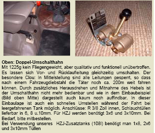

Hmmm. Nun gehts wieder los mit den kleinen Details.
Auf dem Bild sieht es so aus, dass bein DUV Rohre(?) geklemmt werden? Wie bekomm ich da meine 10mm Dieselleitung dran?
EDIT: Schlauch - kein Rohr. Innendurchmesser.

Das sind in der Tat Klemmringverschraubungen wahlweise für Aussendurchmesser 8, 10 oder 12mm.
Bei Kuststoffrohr müssen Stützhülsen verwendet werden.
Wenn du richtige Schläuche hast brauchts passende Adapter.
Da muss ich erst schauen.
Man kann natürlich ein kurzes Rohrstück klemmen und den Schlauch darüberschieben ( + Schlauchschelle )

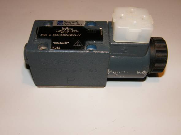

Re:
Hallo,RobertH hat geschrieben:Von Magnetventilen würde ich abraten. Man muss in jedem Fall die 100% ED - Variante kaufen, da die Ventile sonst nicht lange mitmachen und auch dann heizen sich die Elektromagneten im Dauerbetrieb enorm auf : 70° sind da keine Seltenheit. ...
das ist doch absoluter Blödsinn.
Kauf was vernünftiges, dann gibt es keine Schwierigkeiten.
Ich fafr z.B. seit Jahren mit sowas : Wird vom Armaturenbrett aus per Wippschalter bedient.
Funktioniert einwandfrei, da wird nichts heiß.
Die Dinger gibt's mit etwas Glück für 10 € in der Bucht.
Wer so einen Umbau vorhat, sollte auf jeden Fall Hydraulikventile nehmen,
Ventile für Druckluft machen da nicht lange mit. Da lösen sich die Dichtungen auf.
Rolf
Re: 2 Tanks, 1 Motor - wie verbinde ich die?
Na ja. Bosch Rexroth.
Rexroth ist ja auch der Rolls Royce in Sachen Hydraulik. Auf Dichtungswerkstoffkompatibilität achten. Auch im Hydraulikbereich werden diverse Werkstoffe für Dichtungen eingesetzt, je nach Druckflüssigkeit.
Ventile werden von den Herstellern klar für Flüssigkeiten und/oder Gase bzw. Vakuum spezifiziert. Auf Freigabe für Dieselkraftstoff achten.
Mit 0815 Ventile kommt man meist nicht weit. Sorry.
