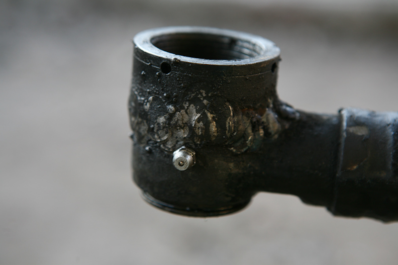

Sieht echt haarsträubend aus ...... normalerweise ist da Schicht wenn das der Tüv sieht.

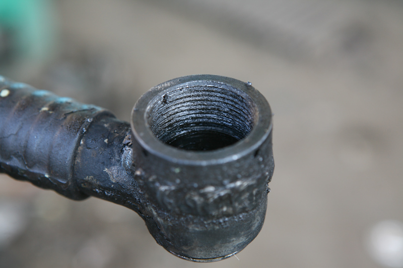

da passt etwas überhaupt nicht! Eigentlich sind die Gewinde der Köpfe so lang, dass sie das Langloch der Spurstange verdecken, und dann fließt kein Wasser hinein. Ich denke die Ursache für das Wasser sind absolut nicht passende Köpfe.
@Cookie: Kannst du mal ein Foto von der gesamten Stange einstellen? Da sieht für mich nicht nach der Stange aus, die in die 3,6t-Achse gehört, sondern nach einer Stange aus einer schweren Deutz Achse. Das erklärt vielleicht auch die Haarsträubenden Schweißarbeitem am Kugelkopf, das die Fuhre so TÜV bekommen hat. Du kannst die Stange fahren, benötigst aber passende Köpfe. Und wenn die Köpfe passen, wird auch kein Wasser mehr in die Stange laufen. (Nicht ernst:) Sonnst musst du das vielleicht mit Hanf eindichten...

so lustig der Obige Beitrag auch zu lesen ist, ich halte es für sehr gefählich das als " Ratschlag " zu geben.
Denn, - - wer solche haarsträubenden Arbeiten, wie das schweißen an dem Kugelgelenk durchführt,
oder mit sowas rumfährt, der bringt es auch fertig an einer Spurstange rumzuflexen.
Wer sich mit sowas den Hals bricht ist selbst schuld, und den kann ich nicht bedauern,
leid tun mir die, die da evtl. mit ins Gras beißen.

Bau das Konstrukt aus und den passenden Gelenkkopf ein.
Überprüfe dabei die Spurstange.
Wie schauts eigentlich auf der anderen Seite aus und warum hat da jemand sowas gebastelt?
Ist das auf der Reise passiert?
Wieso wirds Dir beim Rumkurven mit so ´nem lebenswichtigen Bauteil nicht sofort schlecht?
Ist das zylindrische Bauteil über dem Gelenkkopf so ne Art Kappe mit Fettfüllung oder ist das ein Bolzen welcher mit dem Gelenkkopf verschweisst wurde?
Was kann sich da in diesem Fall eigentlich noch bewegen? Oder ist es der eigentliche Gelenkkopf, aufgeschweisst auf einen anderen?
Fragen über Fragen an einen Glückskeks...

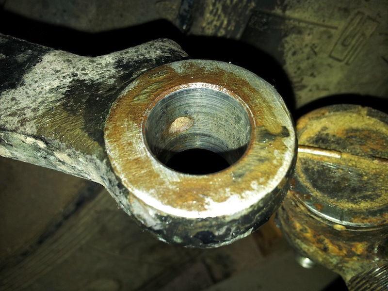

auf dem zweiten Foto ist im Schaft ein Loch. (Wie gesagt, es geht komplett durch bis nach außen)
Hier noch mal das Foto: PS: Wie nennt man den kurzen Arm, der von der Spurstange zum Rad geht?
- Beiträge: 24923
Re: Spurstangen Manschette - Sch....s Ding!
... den "Arm" würde ich als Lenkhebel bezeichnen ... meinst Du das kleine Loch, welches quer durch das grosse konische Loch geht? ...

Genau das mein ich.Ulf H hat geschrieben:... meinst Du das kleine Loch, welches quer durch das grosse konische Loch geht? ...

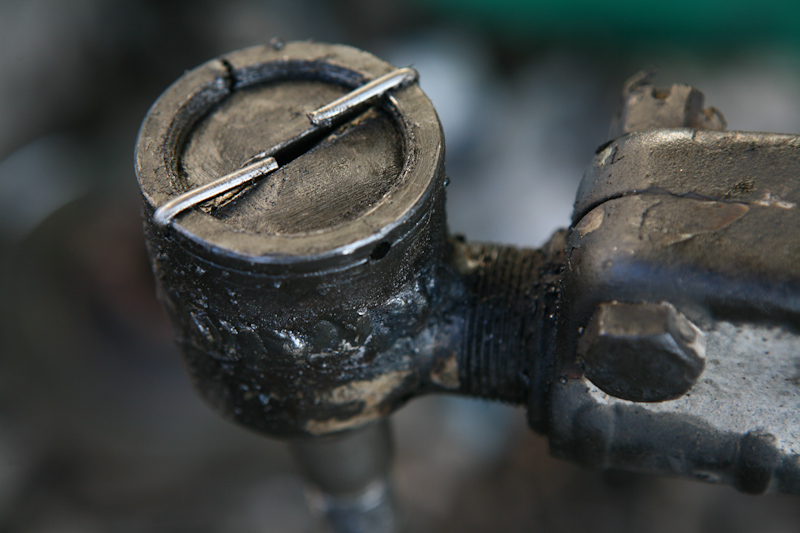

die "arbeiten" sind auf der Reise in Kirigistan durchgeführt worden.
Die Spurstange war im Ermessen der Werkstatt zu locker/ also die Kugelköpfe nicht fest genug.
Ja, das zylindrische Teil über dem Gelenkkopf ist eine Kappe mit Fettfüllung. Ich glaube ich hab davon sogar irgendwo ein Foto - ich such gleich mal. Der Gelenkkopf wurde natürlich nicht verschweisst. Die Spurstange ist m.E. genau so "beweglich" bzw "fest", wie sie sein sollte. Bzw: Wie fest muss sie denn sein, wenn man an der Spurstange mal hin und herreist? Ich dachte immer, es soll nicht locker sein, aber auch nicht so fest, dass man die Stange nicht mit bissel kraft hin und her kippen kann.

o.k. also ersmal weiss ich nicht wirklich wozu es dient, ich meine aber, dass man solche Konusverbindungen auch durch Einpressen von Öl lösen kann, und dazu würde dieses Loch wiederum passen, ich kenne aber niemanden, der diese Methode beim LKW angewandt hätte.
So, und jetzt erzähl uns bitte mal die gesamte Geschichte von Spurstange, Spurstangenkopf und der Werkstatt in Bishkek .... irgendwie hast Du da einen wohl nicht wirklich 100%-ig den hiesigen Vorstellungen entsprechende Lösung eingebaut bekommen ... hier wird sowas nicht optimiert, repariert, sondern für viel Geld ein Neuteil verbaut (erst wenns das nicht gibt, findet sich ggf. ein alter Meister, der was "zaubert" ...
@Oliver: Das mit dem einflexen ist keine gute Idee, die Stange ist fürs Diff. nach unten gekröpft, wie tief soll dort geflext werden?

Denn ich hab mich natürlich auch gefragt, wie das Wasser reinkommen kann und in der Tat kann das Wasser nur durch das Langloch der Spurstange reingekommen sein. Zumindest hatte ich das auch in dem Moment gedacht/entdeckt, als ich das Wasser in der Spurstange bemerkt habe.
Die Aufgebaute "Schmiererweiterung" ist in Kirgistan entstanden. Der Rest ist allerdings so wie ich die Kiste gekauft habe - natürlich ist nicht auszuschließen, dass die Schweizer hier auch schon eine Modifikation vorgenommen haben und die Stange nicht "passt".
Ich versuch morgen früh oder heute Nacht noch ein Foto von der ganzen Stange zu machen.

Hier ein paar Fotos noch aus Kirgistan:
Hab ich aber nie machen müssen. Wie gesagt, dachte ich bis jetzt, dass die Gelenke von der Festigkeit/Beweglichkeit genau richtig sind.
Der Schmiernippel war natürlich vorher auch nicht vorhanden.
Wenn ich mich recht erinnere, hatte ich die "Anweisung" bekommen, falls die Kugelköpfe zu locker werden, oben das Plättchen eine halbe Umdrehung weiter zu drehen.Hab ich aber nie machen müssen. Wie gesagt, dachte ich bis jetzt, dass die Gelenke von der Festigkeit/Beweglichkeit genau richtig sind.

- cookie
- Beiträge: 3248
- Registriert: 2006-10-07 17:51:17
- Wohnort: bei Darmstadt
Ja, wurde auch an der anderen Seite gemacht.
"Nachstelltbar", ja, sowas wurde mir vermittelt. Wie gesagt, die Köpfe waren zu locker - man konnte die Spurstange sehr leicht hin und herkippen.

Re: Spurstangen Manschette / Spurstangenköpfe
Hmm,
warum erzählst das alles erst jetzt? Du hast eine recht aggressive Art auf Hilfe zu bestehen, aber dass an der Köpfen geschweißt wurde erfahren wir aber erst jetzt? Versuch deine Fragen nach Hilfe bitte vollständig ständig zu stellen. Beschreibe das eigentlich Problem, und nicht nur das Teilproblem an dem du gerade nicht weiterkommst. Beschreibe vorher, warum du dir bekannte Lösungen nicht anwenden willst/kannst. Und: Berichten, nicht Interpretieren/Spekulieren. Man darf sicher Spekulieren und Vermutungen aussprechen, aber zuerst muss der Andere die Möglichkeit haben, die Situation selbst zu beurteilen. Im Anschluss kann diskutieren, ist ja ein Forum hier. Ich arbeite im Anlagenservice, wo ich mir in 90% der Fälle kein Bild von der Situation vor Ort machen kann. Glaube mir, es klappt nur so, alles Andere verschlimmert nur die Situation unnötig. Außerdem lesen dann auch die Leute mit Ahnung deine Beiträge und springen nicht irgendwann ab.
Klar, das ist Arbeit. Aber das bisst du dem Antwortenden schuldig. Und die ein oder andere Antwort hätte eine systematische Anfrage schon in sich beantwortet.
So:
- Die Stange ist doch die originale 170er Stange, das Bild hatte eine ungünstige Perspektive. Ein Grund für zu gering eingedrehte Köpfe kann auch sein, dass die verbogene Spurstange nicht ausreichend gerichtet wurde und die fehlende Länge im Kopfgewinde ausgeglichen wurde; Die Stange biegt sich bei vollem Auto recht gern. (Oder gibt es auch hier Reparaturen, von denen wir nicht wissen?) Dazu später*
Analyse: Die Stange ist kaputt. Und zwar komplett und schon seit längerem. Das ist auch nicht unüblich bei der Laufleistung bzw. dem Einsatz.
- Die Reparatur aus Kirgisien ist interessant und wurde durchaus von Leuten durchgeführt, die da zu Ende drüber nachgedacht haben. Besonders die Drahtsicherung der Scheibe gefällt mir gut. Aber das kann, auch wenn es als Übergangslösung bei angepasster Fahrweise ok ist, in Europa so nicht bleiben. Weil:
1. Waren deine Köpfe bereits hinüber. Sie mit einer solchen Konstruktion zu spannen verzögert den Verschleiß nur etwas, die Lagerung ist dennoch hin. (Daher auch der Hinweis aus das nachspannen, die wissen dort auch, dass das nicht lange hält.) Die Köpfe sind mit ~80EUR so teuer, dass in Kirgisien scheinbar solche Lösungen umgesetzt werden. Eventuell haben sie auch nur alles gegeben, um dir das Weiterkommen zu ermöglichen obwohl sie kein passendes Ersatzteil beschaffen konnten. Die Geschwindigkeiten sind dort im Mittel bedeutend geringer, sodass sich der Zahl der Unfälle deswegen sicher in Grenzen hält. Bedenke: Doppelte Geschwindigkeit vervierfacht die Belastung.
2. Die Konstruktion ist lebensgefährlich. Es wurde am Ring des Kugelkopfes geschweißt, wenn dieser Ring bricht ist dein rechtes Vorderrad nicht mehr gelenkt. Es wird sich quer Stellen, sodass du den LKW nicht mehr kontrollieren kannst und es zu schwersten Unfällen kommt. Der TÜV oder die BAB-Polizei und zu Teil Grenzer (Die haben Ahnung) werden dich stilllegen wenn die das sehen.
Die Schweißnaht am Ring des Kopfes ist aus zwei Gründen nicht zulässig: Zum einem zieht sich die Naht beim Abkühlen mit brachialster Kraft zusammen. Diese Kräfte können nur ausgeglichen werden, indem sich der Stahl des Kopfes verformt. Also ist dieser durch die Schweißnaht schon im wahrsten Sinne des Wortes bis zum zerreißen gespannt. Die Vorspannung addiert sich zur Last des Kopfes, der Kopf wird auch ohne Kerbwirkung oder Risse viel schneller brechen, als vorher. Außerdem sorgt die Schweißnaht dafür, dass das Material im Bereich der Schweißnaht ungleichmäßig weich oder hart ist. Die Ungleichmäßigkeiten sorgen für Spannungsspitzen. Das ist, als wenn bei jeder Belastung ein Meißel in das Material des Kopfes getrieben wird. Bei Lastwechseln bilden sich Risse von diesen Kerben ausgehend die dann die Kerbwirkung verschlimmern und irgendwann bricht der Kopf einfach ab.
Es gibt Stähle, welche an sich sehr weich (Spannungen klein) und zudem zäh(Widerstand gegen den "Kerbmeißel") sind, sodass Schweißverbindungen möglich sind, so lange die Bewegungen im Material überschaubar bleiben. Z.B. Karosseriebleche. Aber selbst der LKW-Rahmen, der immer noch blos aus (Feinkorn)Baustahl ist, wird in Serie nicht geschweißt und darf zur Reparatur nur unter Beachtung vieler Dinge an manchen Stellen geschweißt werden. Der Kugelkopf ist aus geschmiedetem Vergütungsstahl. Das Zeug ist zum Schweißen ungeeignet wie nur etwas. Schlimmer geht es kaum.
Die Stange muss neu, reparieren durch Tausch der Köpfe geht nicht, weil der rechte Kopf verpresst ist. Du hast folgende Optionen:
- Eine gute gebrauchte finden, Gummis tauschen und einbauen.
- Vorsichtig den Preis bei Iveco anfragen.
- Gelenkwellenhändler bauen oft Spurstangen nach Zeichnung, und das ist oft nicht wirklich teuer. Meistens können sie aber die Kröpfungen für 4x4-Spurstangen nicht biegen. Geh mal von 150EUR für die Köpfe und etwas mehr für die Anfertigung der Stange aus, wenn die lieb fragst. Mein Gelenkwellenhändler (Roman Müller in Herford) kann das eigentlich trotz der Kröpfung. *Bei Nachbau beachten, dass die Stange eventuell verbogen ist, sodass die Köpfe zu weit ausgeschraubt sind.
- Eine Spurstange der schweren Achse mit passenden Adapter-Köpfen ausrüsten (Bei der schweren Stange sind die nicht verpresst) und verwenden. Ich halte von der Lösung aber nichts, weil die zu Steif ist, sodass die Gefahr besteht, dass die Spurhebel überlastet werden.
