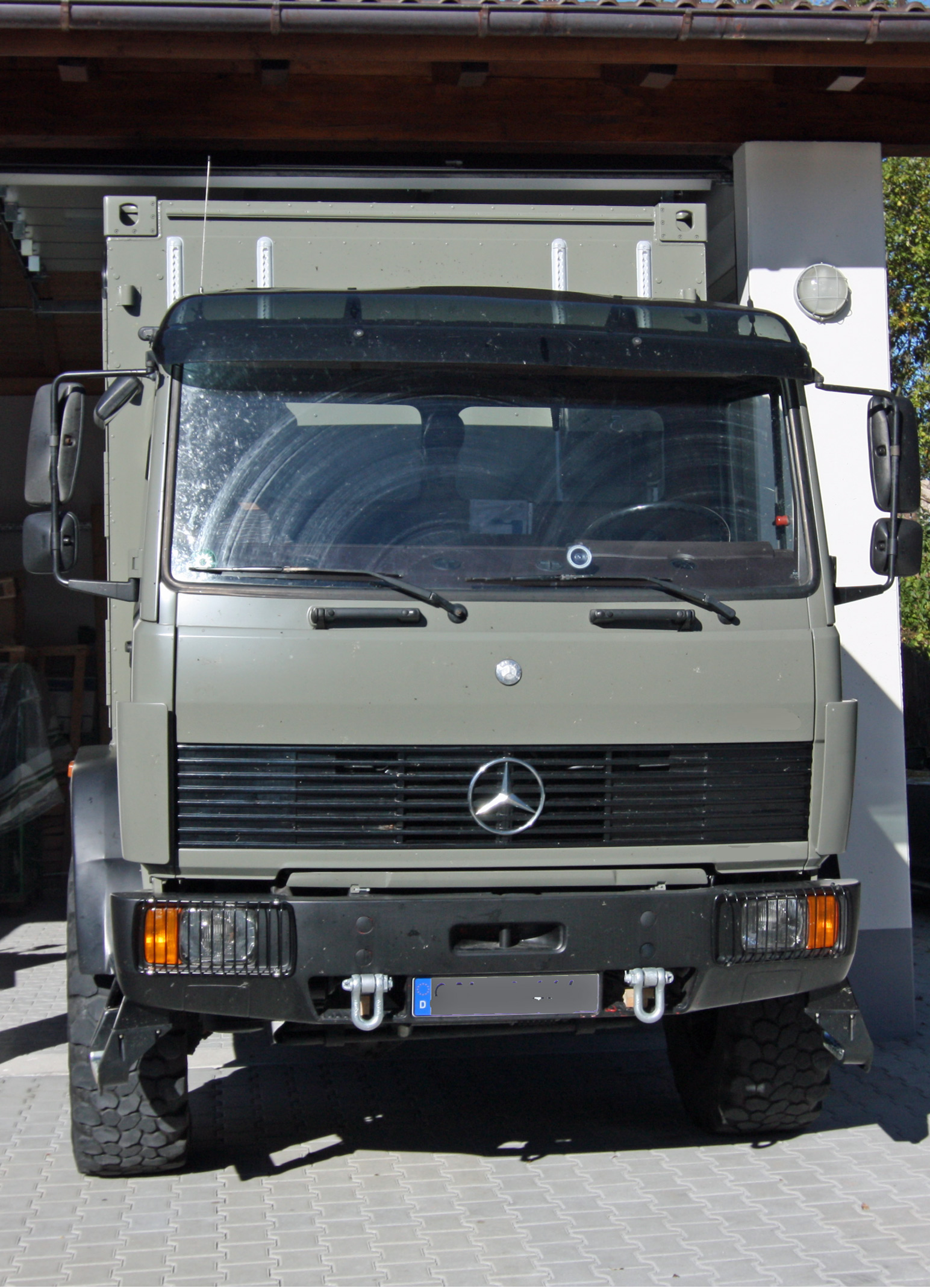

Na umso besser. Dann ist normativ bestätigt, dass die für meine Kiste ausreichend dimensioniert sind.Pirx hat geschrieben: ...
Nur zur Info: das ist nicht meine Meinung, das schreibt die Normung für Feuerwehrfahrzeuge so vor ...
Da ich ja der 7,49t - Fraktion angehöre - die Hoffnung stirbt zu Letzt - habe ich sogar noch rund 20% Sicherheit eingebaut.
Sieht dann mal so aus.
Gruß Ernst

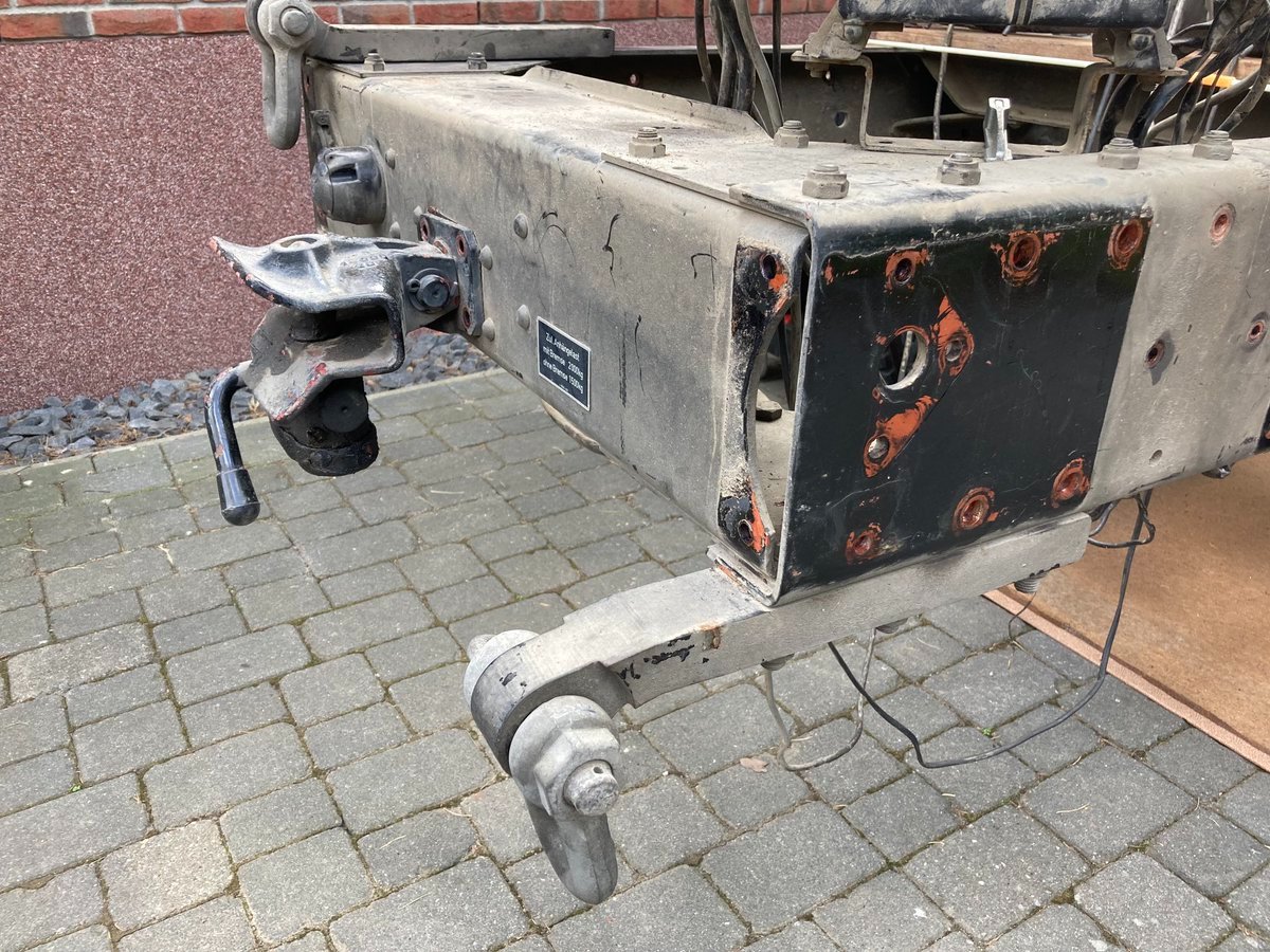

Wieder aktuell ... muss ich den Schäkel (die) abbauen?
