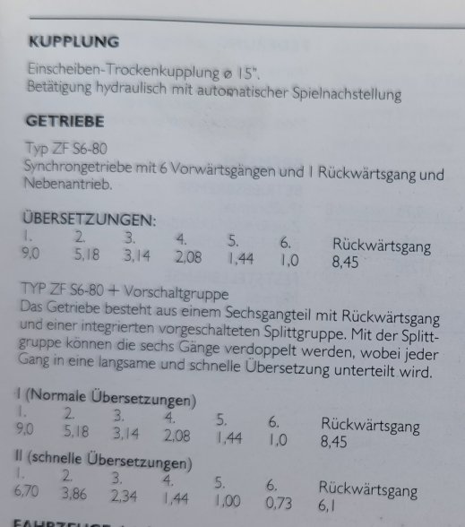

der F8L413F mit 168kW dreht 2200 U/min wenn ich davon ausgehe, dass jetzt 13R22,5 montiert sind würde die Kiste bei der für LKW üblichen 1:1 im letzten Gang 85km/h laufen. Bei 14R20 wären 90km/h drin...
Ich schätze es ist ein S6-80 verbaut... das gab es mit 0,69/ 0,66/ 0,82/ 0,73/ 0,78 und 1 im letzten Gang. Die Variante mit GV80 (Vorschaltgruppe) lass ich mal weg. Mit Glück ist er schneller als 85... je nach Übersetzung im letzten Gang

lt Benutzerhandbuch liegst du richtig denke ich ...
Kleiner 0,7 gab es glaube ich nur bei Reisebussen, bei den Blaulichtfahrzeugen, die ich so kenne(nlernen durfte), ist 9.0-1.0 verbaut.

ja... der Feuerwehr hat die 85 locker gereicht und das ist ja auch ein Tanker gewesen...
Am schönsten wär wenn der Deutz 1500 U/min bei 85km/h dreht. Als Wohnmobil reicht ein 6 Gang sowieso aus.
Dafür braucht es dann ein Getriebe mit 0,73 im letzten Gang und Räder in 14R20
Gruß vom Nils

also so eine vorschaltgrupp klänge schon sehr nett... mal schaun... im TS steht ja auch 12+2 Gänge, aber ich befürchte die ham die Untersetzung da mit reingerechnet ....
Falls du das Getriebe wechseln möchtest würde ich mich in Richtung S9-109 orientieren.
Das gibt es mit 0,74 und 0,79
Falls das Z65 VTG verbaut sein sollte... ich weiß nicht wie viel Drehmoment das verträgt.
Wahrscheinlich ist es nicht sinnvoll im ersten Gang unter die 9 zu gehen...
Aber... so laut sind die 2200 U/min nicht und der Motor ist dafür ausgelegt stundenlang Vollgas zu laufen. Bleibt nur der Verbrauch in Kombination mit den AP Achsen... 30l + muss auf jeden Fall eingeplant werden.
