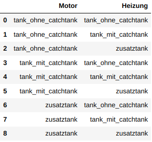

Wie Ihr seht gibt's hier alles:
- Tanks ohne Catchtank für Motor und Heizung (Standard)
- Tanks mit jeweils integrierten Catchtanks für Motor, Zusatztank für Heizung
- Tanks mit einem separatem Catchtank für Motor, Zusatztank für Heizung.
- Tanks mit einem separatem Catchtank für Motor und Heizung.
Hab ich noch ne Variante vergessen??? Muss jeder selbst entscheiden, was nötig und was nicht.
Gruss Adi

Re: Neues Tanksetup für den SK (inkl. Catchtank)
Hast noch:
Tanks ohne Catchtank für Motor, Zusatztank für Heizung.
vergessen.
Burkhard
vergessen.
Burkhard
Merci.. dann ist die Aufstellung komplett und so har jeder die Qual der Wahl!
Adi
