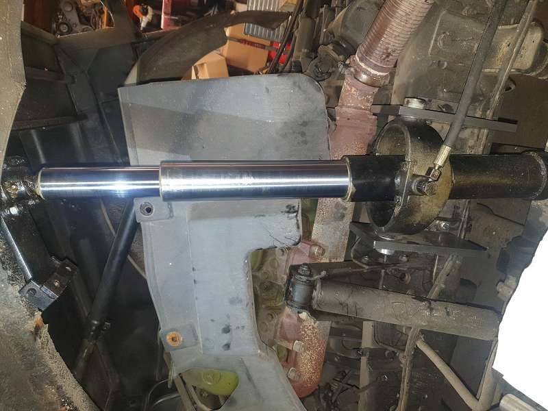

Re: Kippwinkel Fahrerhaus MB 1224 AF
Hallo Bernd,
das bezweifle ich ganz stark. Ich habe ein Hydrauliksystem von Weber bei meinem MB 1224. Das System ist viel zu träge und als Hydraulikzylinder völlig ungeeignet etwas abzufedern. Selbst die Anschlagpunkte zeigen auf, dass eine Federung nicht vorgesehen ist. Das langsame Einsinken auf den letzten Zentimeter ist dazu da, dass der Hydraulikzylinder nicht aufschlägt, die sogenannte Dämpfungszone. Das habe ich in meinem Thread mal besprochen.
Gruß Jens
Gruß Jens
Hallo Adi,
so wie ich es verstehe ist die Federung des FH über die beiden vorderen Lager und der FH-Verriegelung gewährleistet. Ich habe die FH-Verriegelung, die übrigens Stoßdämpfer enthält, entfernt und durch Koni ersetzt (https://www.sd-dresden.de/megi-konus-ii.html). Im Gespräch mit den Fachleuten von SD-Dresden wurde genau ermittelt, welche Koni für die Abfederung meines FH (gekürzt) geeignet sind. Das System funktioniert bis heute tadellos, auch der TÜV hat keine Probleme mit dieser Lösung. Der Platzgewinn im FH ist dadurch enorm und es ist nur noch eine Ebene vorhanden. (viewtopic.php?f=33&t=90729&start=90)
Dieser Hydraulikzylinder kann von Natur aus nicht abfedern. Ich hatte mich eine zeitlang mit diesem Hydraulikzylinder beschäftigt, weil er das FH für mich zu langsam absenkte.
Siehe nochmal hier: viewtopic.php?f=33&t=90729&start=90
Gruß Jens
Gruß Jens

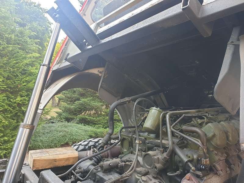

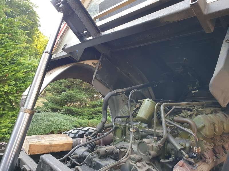

Schaltgestänge war Problemlos - nur die Lenkung hat es auseinander gezogen gehabt.....wrathchild053 hat geschrieben: ↑2023-10-08 9:02:48Hallo Ben,
Danke für den Selbstversuch!
Ja so lässt sich super am Motor arbeiten. Fragt sich nur, wie sich solch ein Kippwinkel technisch sauber umsetzen lässt? Der Doppelzylinder der Doka hat zwei Positionen zum Anschrauben am LKW Rahmen. Der Doka Zylinder ist hinten angeschraubt, der der kurzen Kabine vorne.
Wenn man jetzt den Doka- Zylinder vorne anschrauben würde und.nicht auf ganzer Länge ausfahren würde, hätte man soch einen Kippwinkel.
Allerdings glaub ich nicht, dass der Doka Zylinder dann noch ganz einfahrbar ist.
Die andere Frage an Ben ist:
Wie erging es bei diesem grossen Kippwinkel dem Schaltgestänge ???
Grüsse Adi

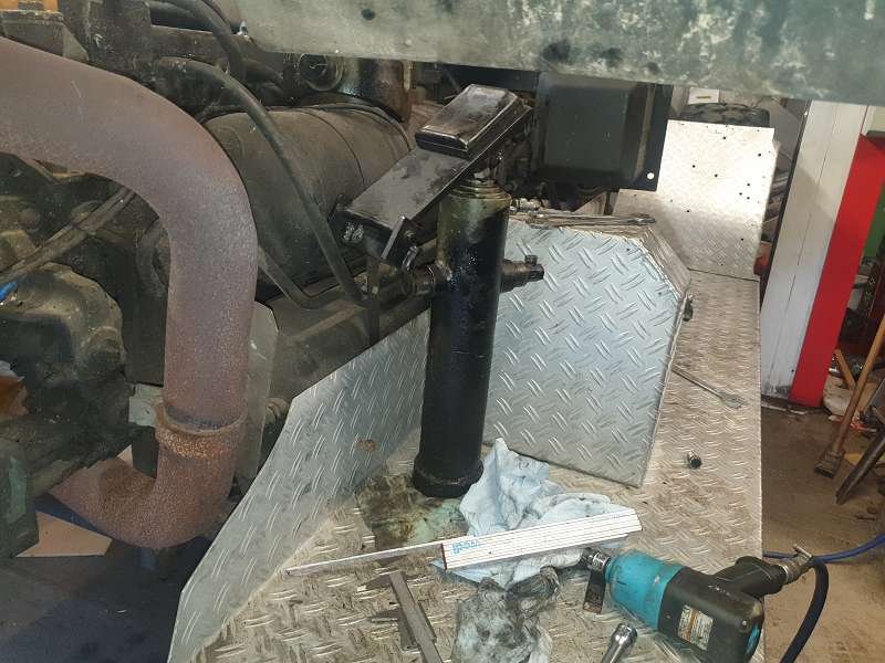

Apropos grade erst gelesen mit dem EInfahren des Zylinders.... - normal ist der Arm wo der Zylinder an der Kabine ist ein Stück beweglich - bei meiner Ziegler Kabine gab es diesen nicht hier hatten Sie wohl ein Stück selbst gebastelt was die
Kabinenfederung vom Hydraulikzylinder entkoppelt...
Hallo Ben,
Danke für die Bilder und für die Infos. Dann muss ich mir um das Schaltgestänge keine Sorgen machen.
Unglaublich, mit welcher Vielfalt diese Feuerwehrfahrzeuge umgebaut wurden.
Gruss Adi

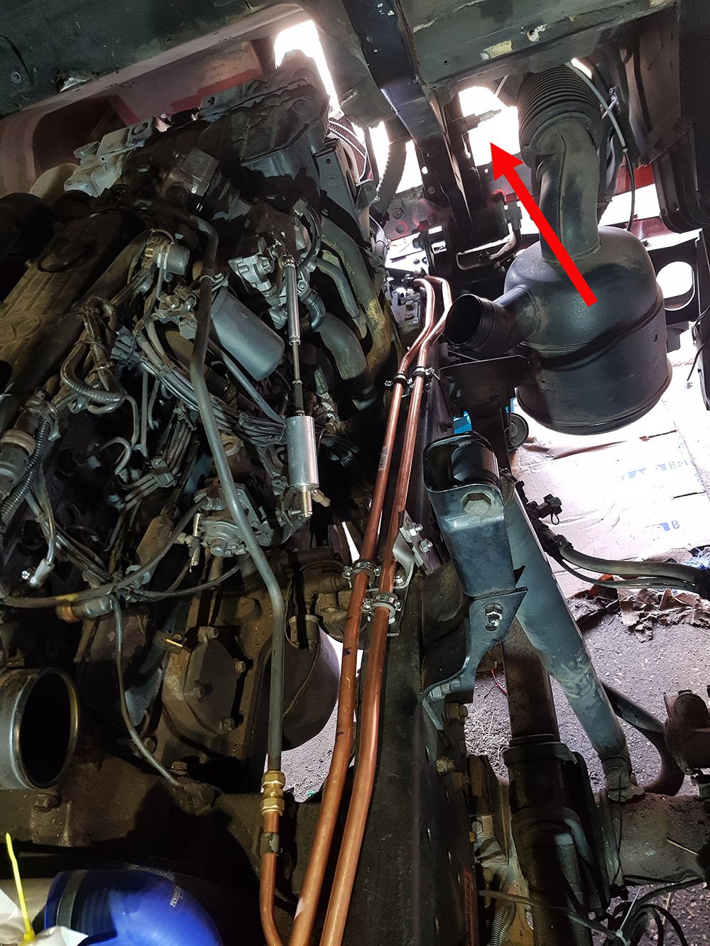

download/file.php?id=141605&mode=view
Hallo Jens, kannst Du mal zeigen wo Du die Leitungen eingeschliffen hast?
Gruss Henrik!
Hallo Henrik,w3llschmidt hat geschrieben: ↑2024-04-15 11:41:25download/file.php?id=141605&mode=view
schick mir mal eine E-Mail. Die Bilder sind zu groß und ich komme im Moment nicht an meinen Computer.
Gruß Jens
