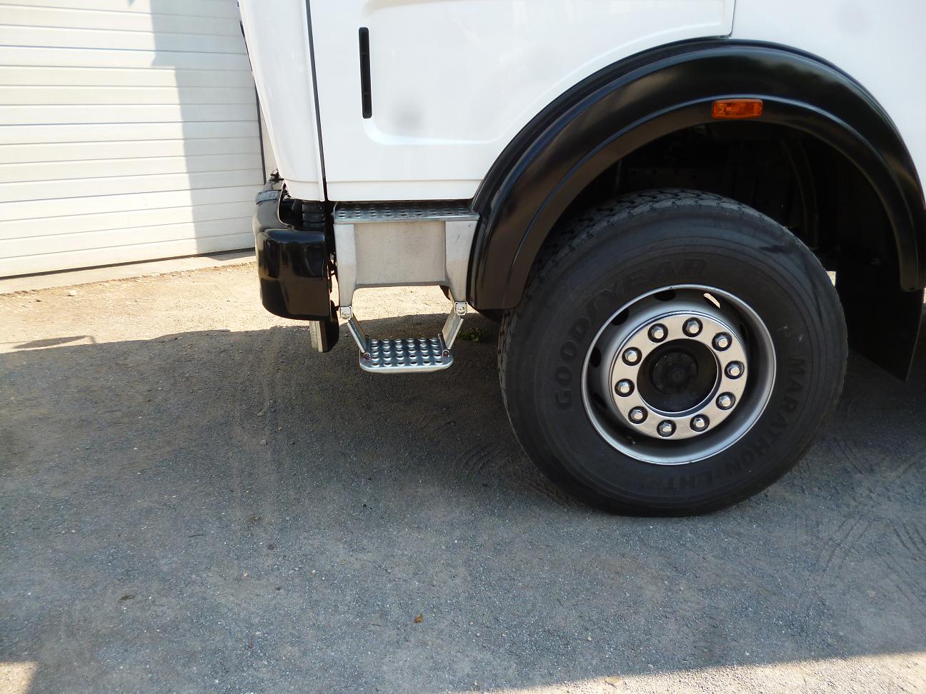

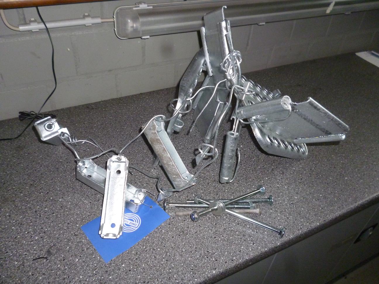

Heute habe ich das Stufenthema erledigt, habe letzten an nem Pfindling erst meine rechte Trittstufe zusammengefaltet (konnte ich dann wieder grade ziehen) und nun das Thema Einstiegstritte fertig. Die Tritte habe ich in recht gutem (getünchtem, angegammelten, aber wenig krummen, kompletten und mit guten Plastikteilen ausgestatt) Zustand für faires Geld hier im Forum bekommen...
Also erstmal den angegammelten Scheiss zerlegen, Sandstrahlen, gestern außer Zinke wieder bekommen, bisschen nachfeilen und bohren, paar neue Schrauben rein und dranmontiert, wieder eine Baustelle fertig.
