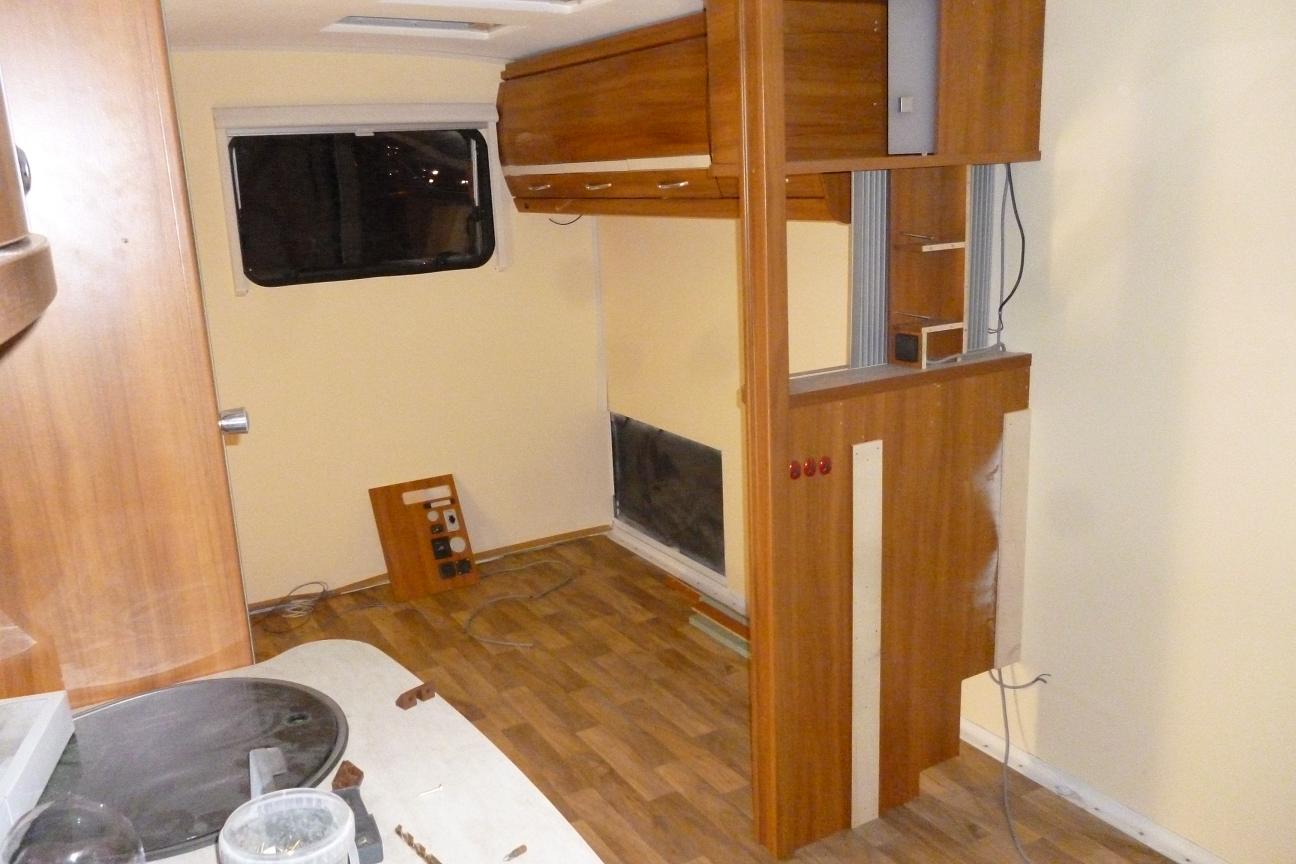

Was die Pfuschtolleranzschwelle angeht, ist Pfusch relativ. Bei mir ist die Verarbeitungsqualität von meinen 1992er Eura Mobil die Maßgabe, sprich, überall wo man hinschaut ordentlich, hinter den Sitzbänken, Leitungsverlegungen, etc. alles solide, aber nicht übertrieben. Da finden sich dann auch bei mir mal nicht ganz so grade Schrauben, mal schräg gesägte Bretter, etc. aber immer noch alles ordentlich. Nicht so wie die eine Karre im Mobilé wo einer 80k€ dran geschrieben hat und alles läuft kreuz quer...
Hier alles nettes Qualitätsbeispiel, meine vordere Sitzgruppe. Von außen alles ordentlich, wenn man das Fach heraus zieht auch, wenn man den Deckel hochklappt ist da eben die ein oder andere Dachlatte und vieleicht auch nicht ganz perfekt gesägt drinnen. Aber der LKW ist zum fahren, kein Meisterstück, sollte er nie werden, da würde ich in 2 Jahren nicht mit fertig sein.
Die Deckel drücke ich natürlich noch in die Möbelverbinder rein und die Kanten vom Fach kriegen auch noch Umleimer, oder wenigstens Mattschwarze Farbe, ist ja nur n Schuhfach und für dreckige Wäsche. In der Praxis zieht man es seitlich raus, Kabelfarben alle bisschen bunt, aber alles gescheit gelötet, bisschen fest, bisschen ordentlich, keine Vollkatastrophe. Genau so die Gas und Wasser und Heizungsleitungen.
Der Wilkwohnwagen war da echt bis in die letzte Ecke tadellos, das gibt genug Befestigungsmaterial :)
Was meine Arbeitseinschätzung angeht, was die am Anfang nicht so schlecht, nur, mit der Zeit stiegen wieder einmal die Wünsche und die Ansprüche...

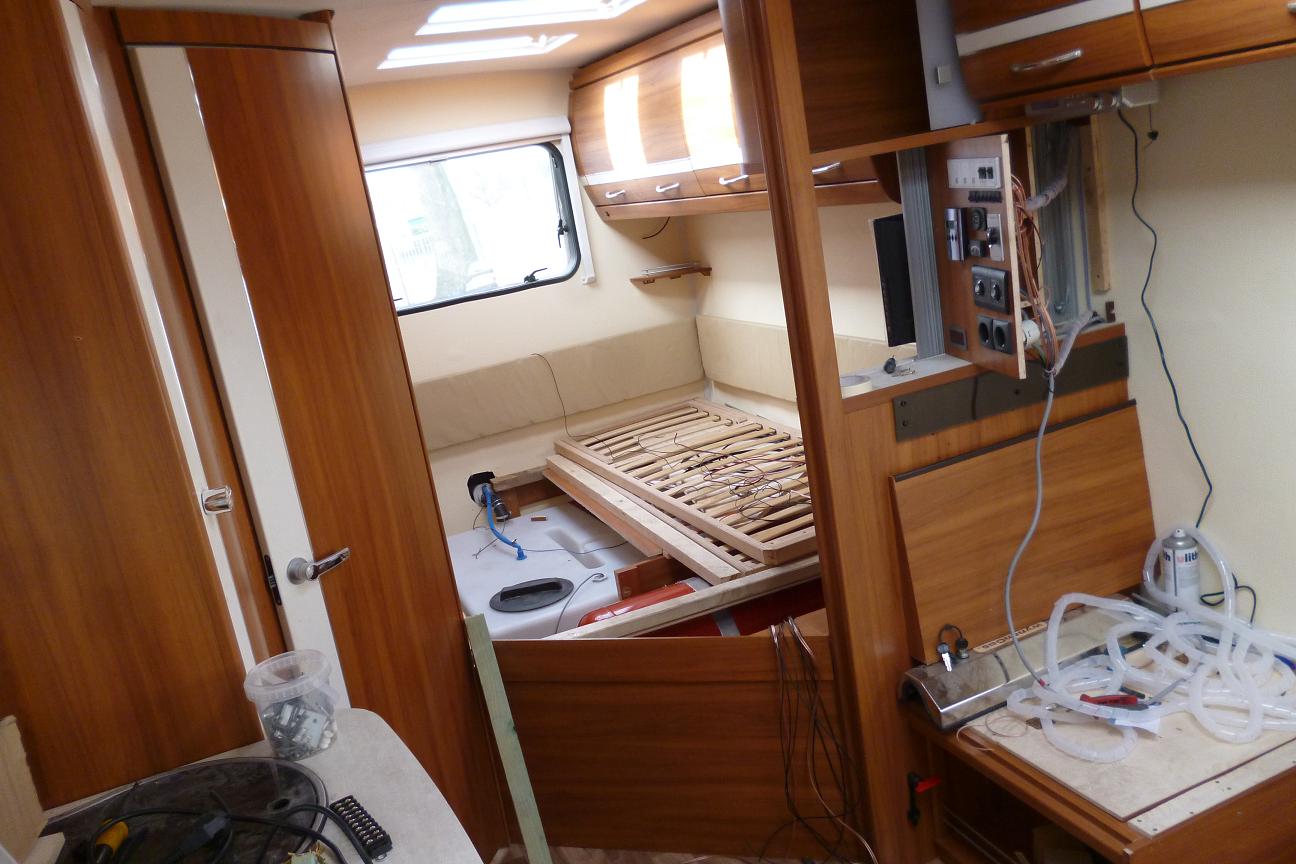

#483 Beitrag von Mark86 » 2015-04-16 15:55:52

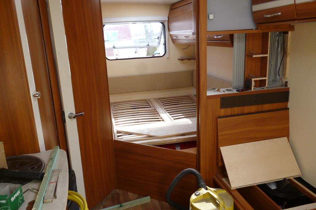

So, auch bei mir gibt es neues von der Auf- und Ausbaufront...
Bett ist soweit fertig mit Gastank, Wassertank, Fernbetankung und Anschlüssen sowie Wasserpumpe.
Als nächstes kommt Kühlschrank, Gasleitungen, Elektrik und Heizungsleitungen...
Bad fehlt noch.

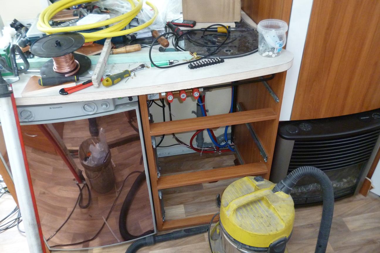

Die letzten 2 Tage liefen mit freundlicher Unterstützung meiner Herzdame (die immer hier und da mal angehalten hat) durch, die lezten Wochen war viel Arbeit am LKW, 18h Tage sind derzeitiger Standardarbeitseinsatz...
Es geht langsam, aber kontinuirlich voran. Irgendwo im Forum habe ich gelesen, das mit dem Projekt auch die Ansprüche steigen, da ist etwas dran :D
Nach dem ich letztens von der Klappleiter gefallen bin, hat diese mitlerweile endlich ausgedient, die elektrische Treppe tut ihren Dienst (schalterverdrahtung fehlte noch), der Kühlschank ist angeschlossen und an Ort und Stelle und kühlt, das heist, zumindest auf Strom, incl. Innenbeleuchtung, usw. Den Zünder habe ich rausgerissen und durch einen alten E Zünder (neu gekauft) vom RM275 Elektrolux ersetzt, Kerze, Brenner, etc. ist eh alles Baugleich, dazu oben einen zusätzlichen Zugschalter in die Verkleidung. Der Elektrozünder 12V ermöglicht es, den Kühlschrank wärend der Fahrt laufen zu lassen, ohne dass er ausgeblasen wird, bzw. zündet bei Seitenwind automatisch sofort nach und dann läuft er betriebssicher durch.
Natürlich ist das der "große" Kühlschrank. Die 12V Funktion habe ich auf Dauerstrom gelegt, werde ich eher eh nicht brauchen. Die Gasanlage ist komplett fertig und abgedrückt, da fehlt blos noch Gas drinnen, Heizung ist bis auf Schornstein fertig, aber die letzten Abende funktionierte die 230V Ultraheat schon einmal und sorgte für Wärme bei der Arbeit. Kühlschrankgitter, Öse (direkt in 2 Streben vernietet) draußen für Sonnensegel ist auch dran, ebenso der Elektroanschluss, Wassertank mit Stutzen und Pumpe (fehlen noch innen die Schläuche) und die Fernbetankungsdose für den Gastank...
Jetzt sieht man auch hier im Forum endlich mal die Beleuchtung, mit der ich dann künftig die Wüste ausleuchten kann, im Münsterland :D

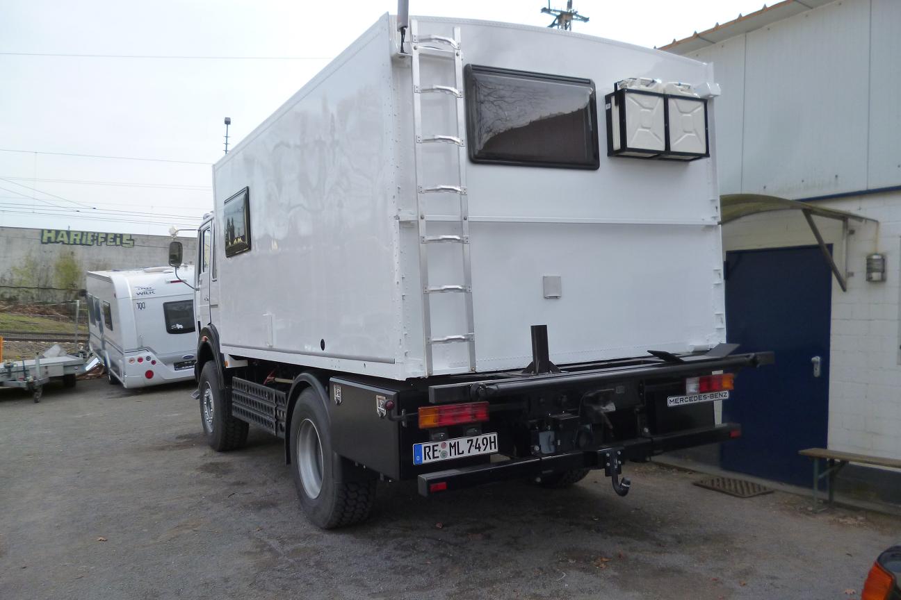

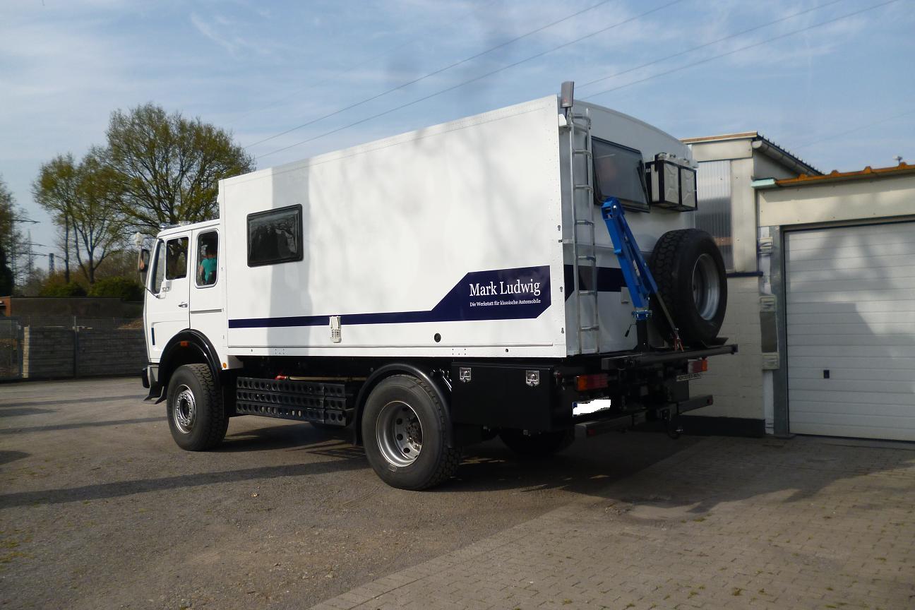

#493 Beitrag von Mark86 » 2015-04-24 17:06:39

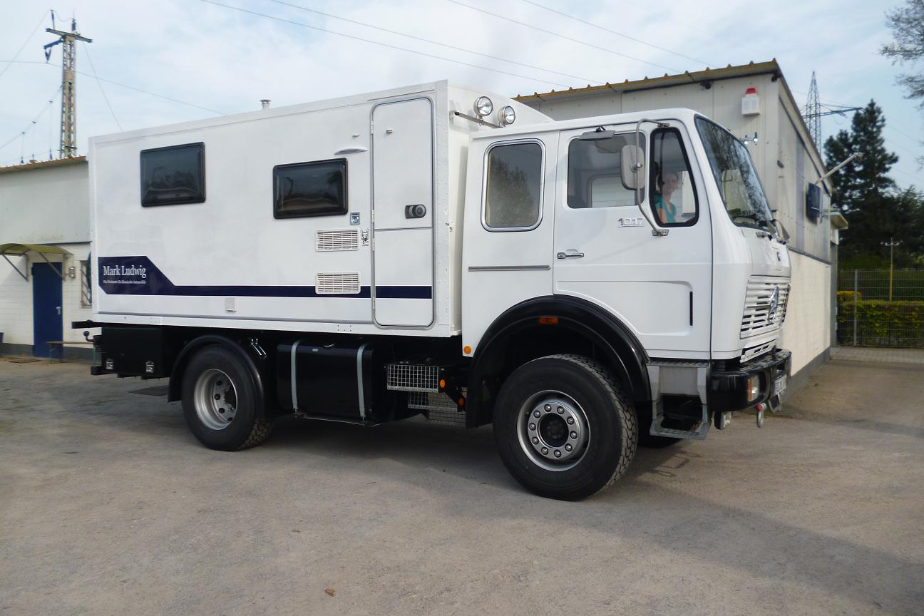

So, von außen ist er bis auf die Ersatzradkranplane fertig, jetzt an den Endspurt drinnen, fertigstellungstermin Ende nächster Woche !

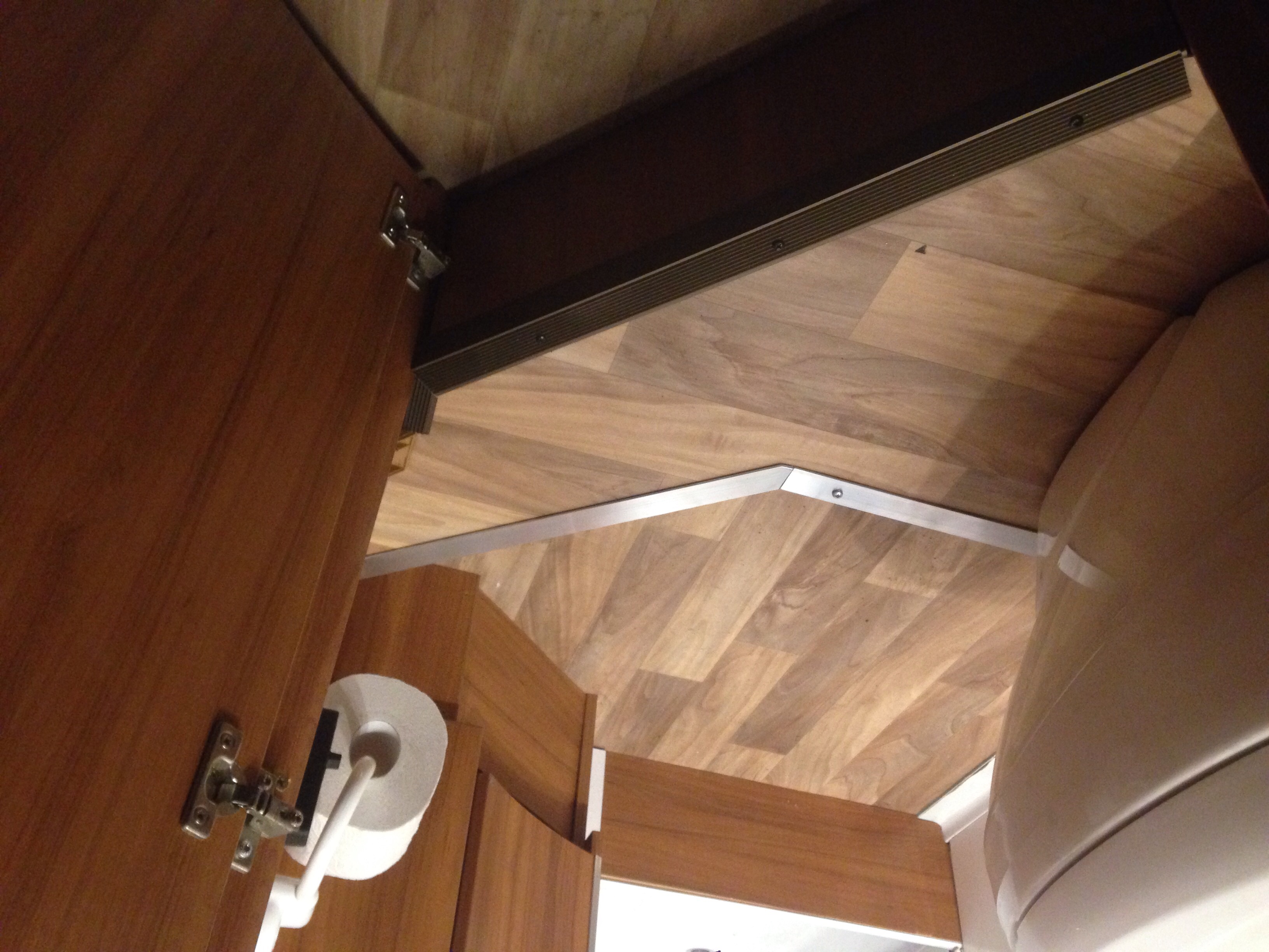

#498 Beitrag von Mark86 » 2015-04-24 22:57:47
So, bauen mit Holz ist beendet. Sonntag macht meine Freundin dann sämtliche Leisten rein, die noch so fehlen und nächste Woche dann Macken auspfuschen, Bohrlöcher, bisschen Tapetete nachkleben und nachstreichen, das übliche Finish eben und dann nochmal 2 Tage an den Durchgang setzen, dann ist der Ende der nächsten Woche fertig. Hoffe ich.

Rübezahl hat geschrieben:Naja, wenn sich bei dir nüscht mehr regt, solltest du dir vielleicht andere Bildchen anschauen - das Netz ist voll davon...
Ist zwar auch nicht mein Ausbaufavorit, aber Mark hat in Rekordzeit ein handwerklich vollendetes Fahrzeug auf die Räder gestellt.
Dafür zolle ich ihm Respekt und Anerkennung.
Und jetzt gute Fahrt!
Ich betone durch eine fette Schrift nochmal ein paar Worte die du vielleicht überlesen haben könntest, zudem möchte ich noch eine Betonung anmerken, diese liegt auf dem Wort "SEHR"
TobiasXY hat geschrieben:Schön geworden, also sehr sauber gearbeitet, sehr sauber lackiert, alles sehr ordentlich gemacht.
Aber…bei dem Anblick regt sich nüschts bei mir, es erinnert mich mittlerweile einfach an eine 0815 Weissware (ist ja nicht so) mit Null Charakter :ninja:
Um das nochmals zu konkretisieren, für mich sieht das aus wie eine Auftragsarbeit, alles Perfekt ! Aber eben ohne die kleinen Macken, Spielerein u. tatsächlich auch groben Schnitzern die das irgendwie erst "so richtig geil" machen...
Tobias
P.s. es gibt wahrlich viele Karren die mein Herz erregen, zum Hüpfen bringen, mich vor erstaunen u. Freude die Hände klatschen lassen…
Und wie im wahren Leben sind es meist die Drecksäue :joke:
Achso, nehmt das Leben und das geschriebene Wort nicht zu ernst...

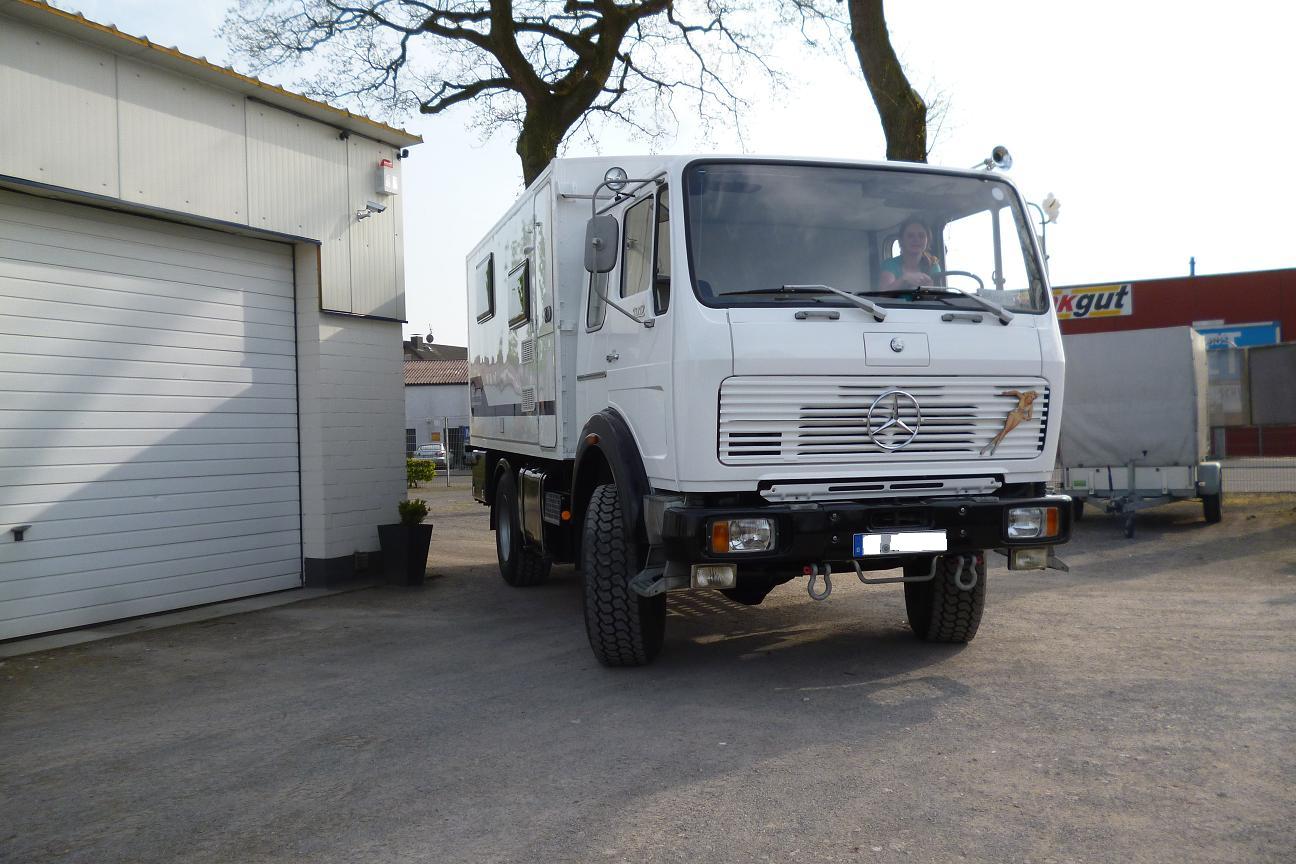

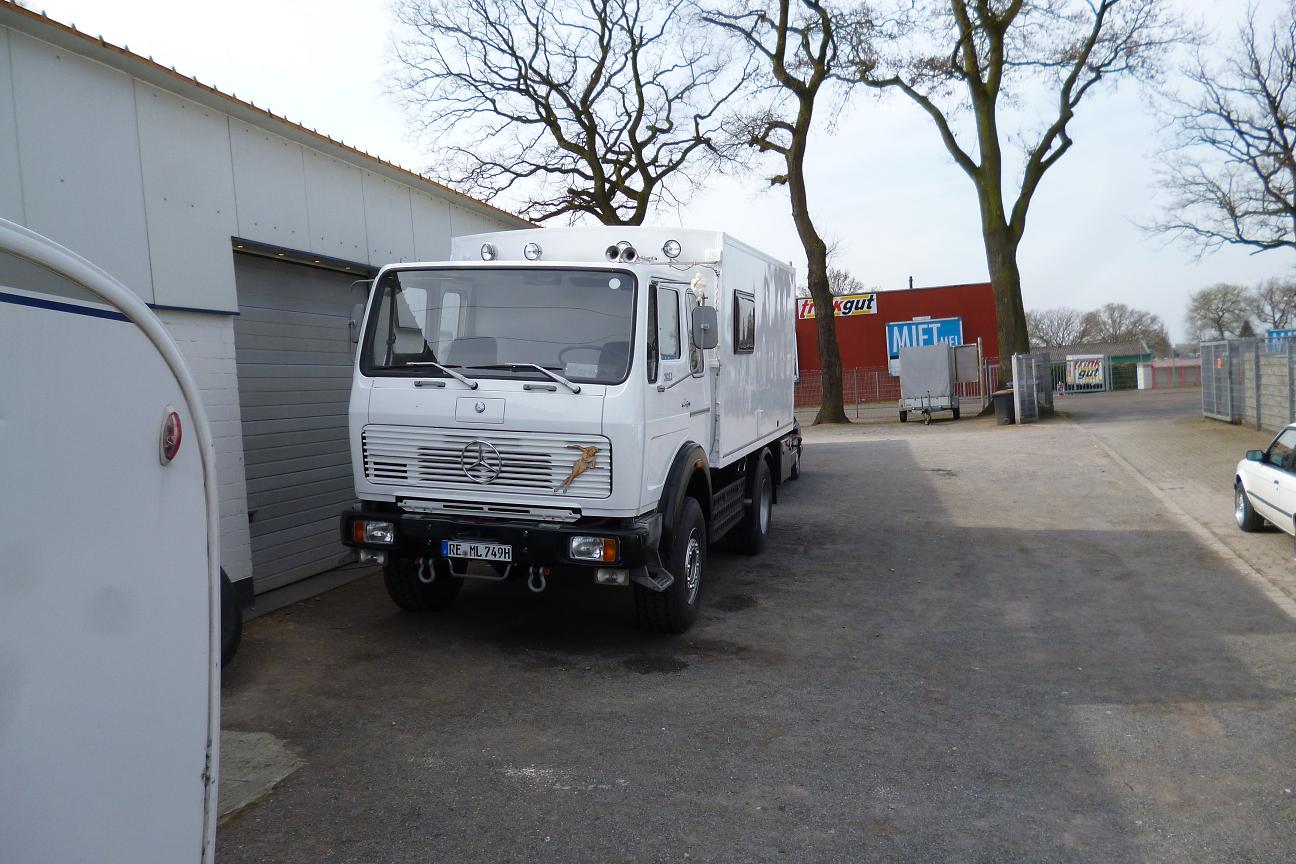

GrafSpee hat geschrieben: P.S.: Hat Schatz zufällig ne Schwester um die 30, die jetzt auch ganz dringend einen Lkw ausbauen möchte?? :joke:
@Jens: Die suchst Du doch nur um an Mark sein Werkzeug zu kommen! :angel:
@Mark: Auch wenn ich mit deiner Meinung nicht immer konform gehe, meinen Respekt für die Leistung hast Du.
