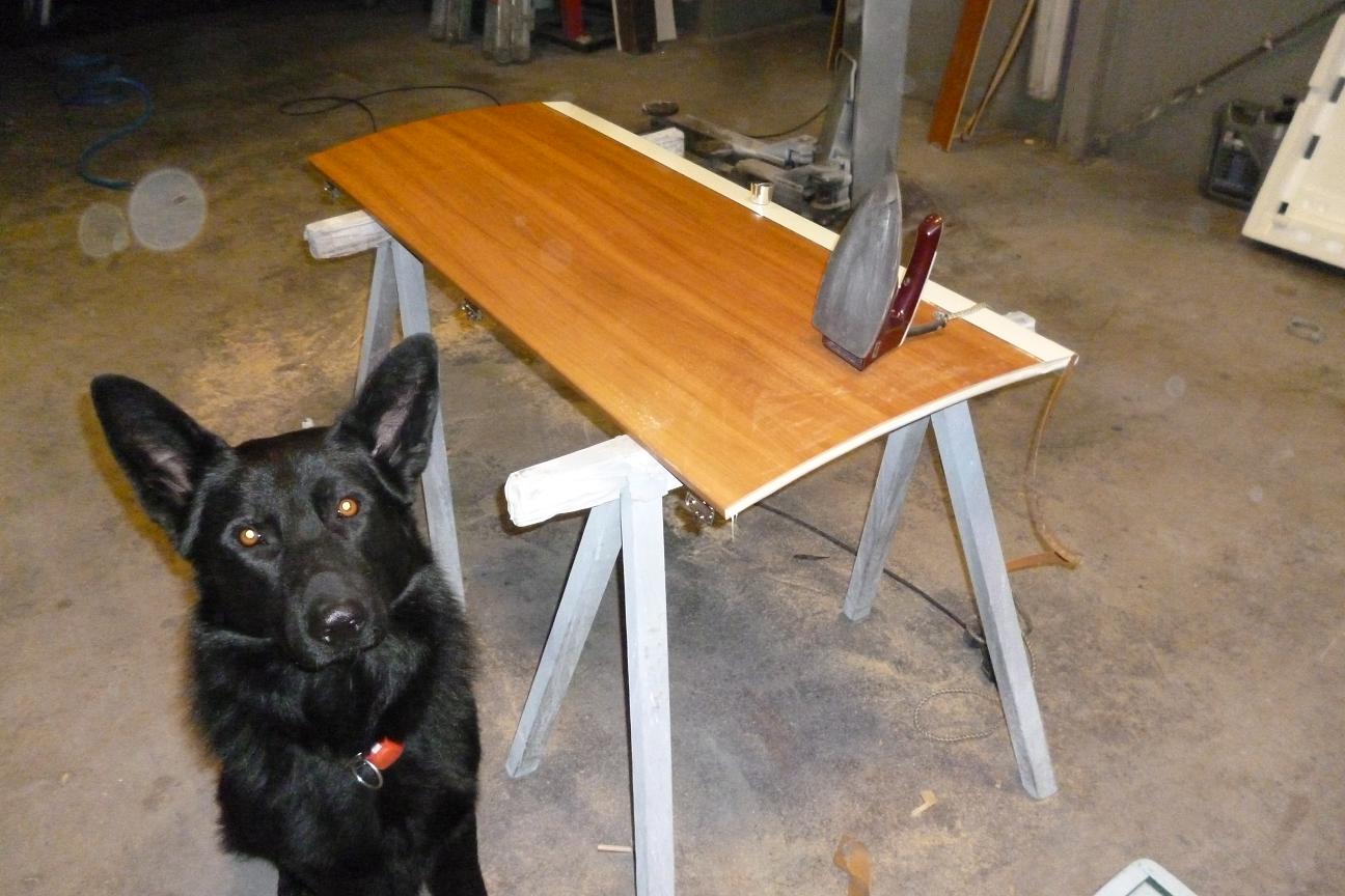

das Bild weiter oben hat mich schockiert, du willst doch wohl nicht etwas den Hund bügeln, oder???

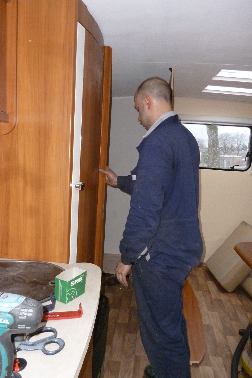

Nein, aber nach kürzen der Schranktüre müssen die Umleimer die ich vorher mit nem Fön abgezogen habe, ja wieder drauf.

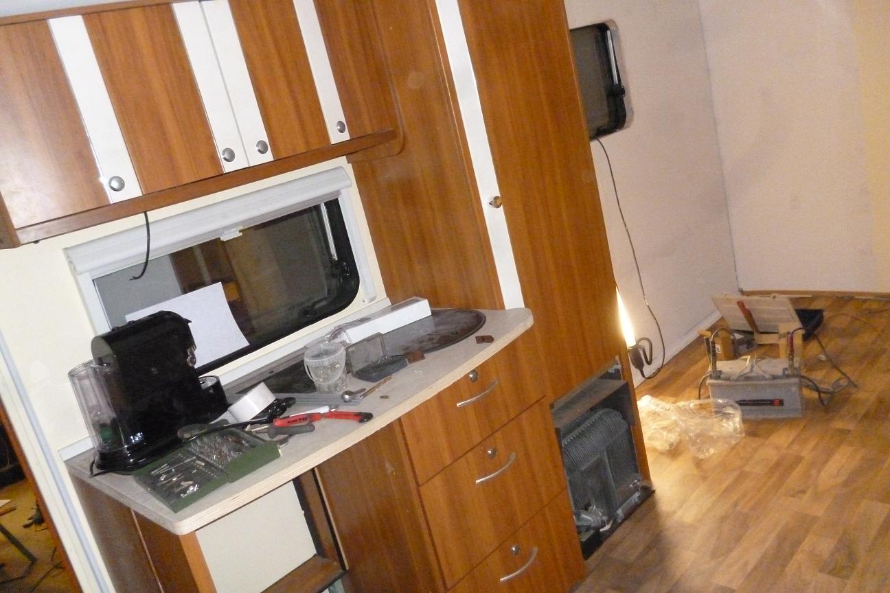

So, für Bilder ist zu dunkel, aber der Küchenoberschrank ist fertig, drin und fest.
Was für ein geschnibbel, erst ausbauen, dann einkürzen, dabei komplett zerlegt, festgestellt könnte man noch kleiner machen also alles kürzen, wieder zusammen bauen, verstärken, Elektrik umlegen und wieder einbauen...
Anbei aber ein Bild aus dem Wilk Wohnwagen. Stabilität und Verarbeitung von der Kiste sind tadellos, einzig die mitbestellten Sonderausstattungen hat der Händler da sehr lieblos reingeworfen...

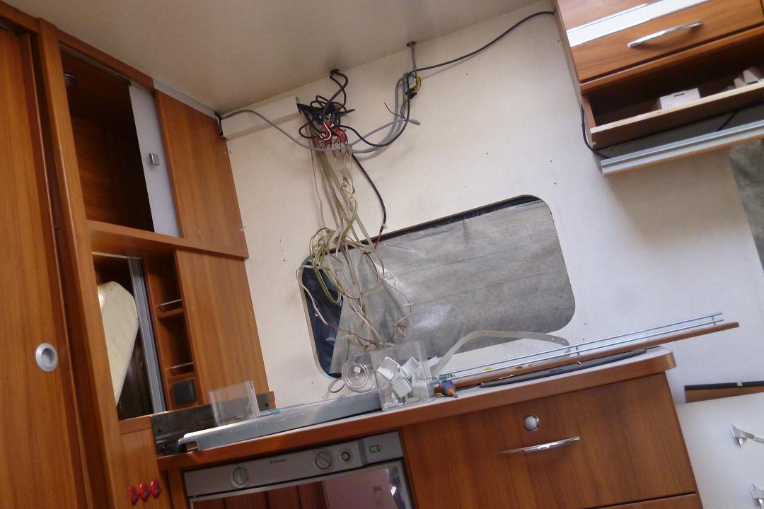

Das ist das Bild von da wo der Küchenschrank hing, darin war das zentrale Lichtsteuergerät mit jeder Menge Flachbandkabel, aber die Lampen nicht mal Halogen ^^ Ist wohl die Exclusive Ausstattung... Das meinte ich natürlich nicht mit "umfangreicher Aufbautechnik..." Ich wollte nicht im Urlaub anfangen ne Glühlampe mitm Diagnosetester an die Zentrale Lichtsteuerung an zu lernen...
Mir reicht + und -, ne Hand voll Sicherungen, alle Kabel gescheit verlötet und verschrumpft und fertig.
Im Küchenschrank sind nun die 2 originalen Unterbaustrahler, dann kommt dazwischen noch eine LED Leiste und der Schalter für die Außenbeleuchtung ist gescheit eingelassen und selbige natürlich auch schon drin, alle Kabel verlegt, etc. eben so fertig. Außer Schranktüren noch einstellen...

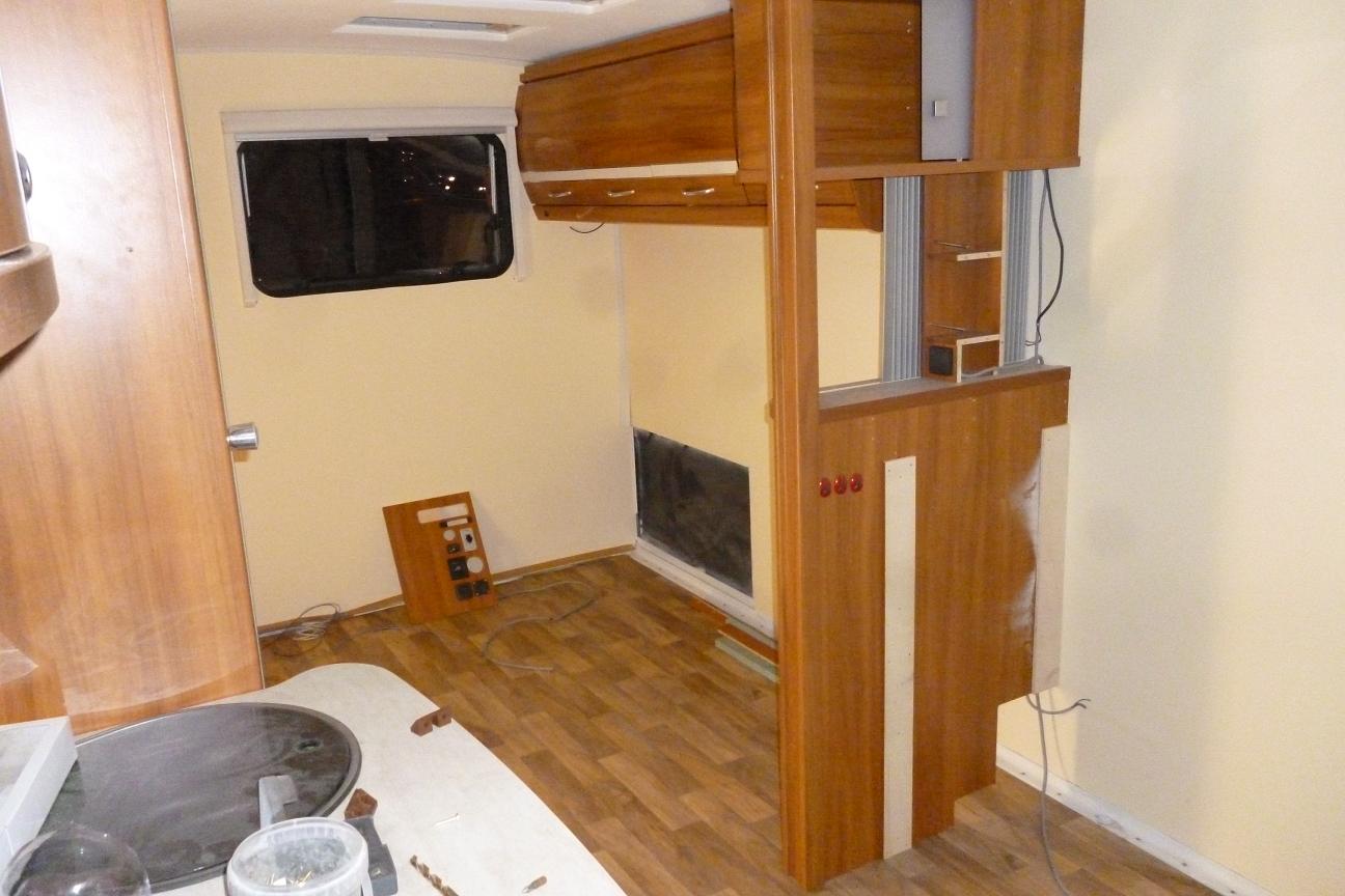

Hier ein paar Innenbilder. Der Wilk Wohnwagen von Tabbert Knaus ist bis in die letzte Ecke sauberst verarbeitet. Richtig perfektes Tischlerhandwerk, da ist keine Schraube daneben geschraubt, alle Brettchen (sowieso CNC) auf nen zehntel geschnitten, gedübelt, gezapft, alles in allem ein sehr sehr aufwändiger Möbelbau, im Verbund auch richtig stabil. Das das nicht halten soll, das halte ich für Unkenrufe... Hier und da habe ich noch ein paar Eckverbinder mehr rein gemacht und die ein oder andere Schraube, dann die Einzelnen Baugruppen noch zusätzlich verleimt, aber im Grunde genommen unnötig. So Stabil wie das alles gebaut ist, und trotzdem superleicht, da kann ein Schreiner wenn er das von Hand versucht aber erst einmal sein Lebenswerk und Meisterstück vollbringen...
Die Verschlüsse der Schrankklappen und die Aufsteller, die sind kein Hit, damit hat sichs aber auch. Alles andere ist wirklich supersauber und ordentlich. Wenn ich noch einmal sowas bauen würde, würde ich sofort wieder ein Wohnwagen kaufen, als Basis für den Innenausbau. Und sicherlich wieder aus der Knaus / Tabbert Gruppe
Jetzt weis ich das, da man die Teile natürlich nicht 1:1 umbauen kann, der Ausbau ist Problemlos, ist nicht gebaut wie ein Wohnmobil (erst Möbel auf die Platte stellen und dann die Wände dran) sondern innen in den wohl fertigen Wohnwagen eingesetzt, wahrscheinlich kam nur das Dach hinterher drauf. Ich hab alle Schränke bis aufs letzte Brettchen zerlegen müssen, um sie passend ein zu kürzen und um zu bauen, aber Material ist ja genug da, der Wowa ist ja groß genug. Viel musste ich nicht bei kaufen, eigentlich nur n bisschen Umleimer und Eckverbinder.
Auch Schalter und Steckdosen, Kabel, Gasleitungen usw. ist alles drin, nur paar Meter Gasleitung habe ich nach bestellt und ein wenig Wasserschlauch brauche ich noch. Die Gasanlage soll hinterher auch nach G607 abgenommen werden.
Die Verdrahtung der Elektrik wird natürlich analog, nix mit zentralem Steuergerät... Dafür sind einige Meter Kabel mehr nötig, aber ich will keinen Zentralcomputer im Fahrzeug haben.

Also von der Mülleimerfront gibt es noch nicht viel neues, aber dafür einen Fertigstellungstermin, Christihimmelfahrtswochenende muss der fertig sein !
Das heist, die Nächte werden länger, schneller Arbeiten und Gas geben...
Der Innenausbau nimmt verdammt viel Zeit in Anspruch...
Mitlerweile steht die Sitzgruppe und die Badezimmerwänder, der Abwassertank wartet auf seinen Einbau, bei der Elektrik ist der 24V Teil fertig, die 4 Scheinwerfer sind auf dem Dach und funktionieren, die Nebelscheinwerferabschaltung bei Fernlich ist umgeklemmt, morgen Vormittag baue ich das Thema Abwasser fertig und dann geht es an die Frischwasserversorgung.
Anschließend an die Gasanlage, mehr werde ich morgen nicht mehr schaffen.
