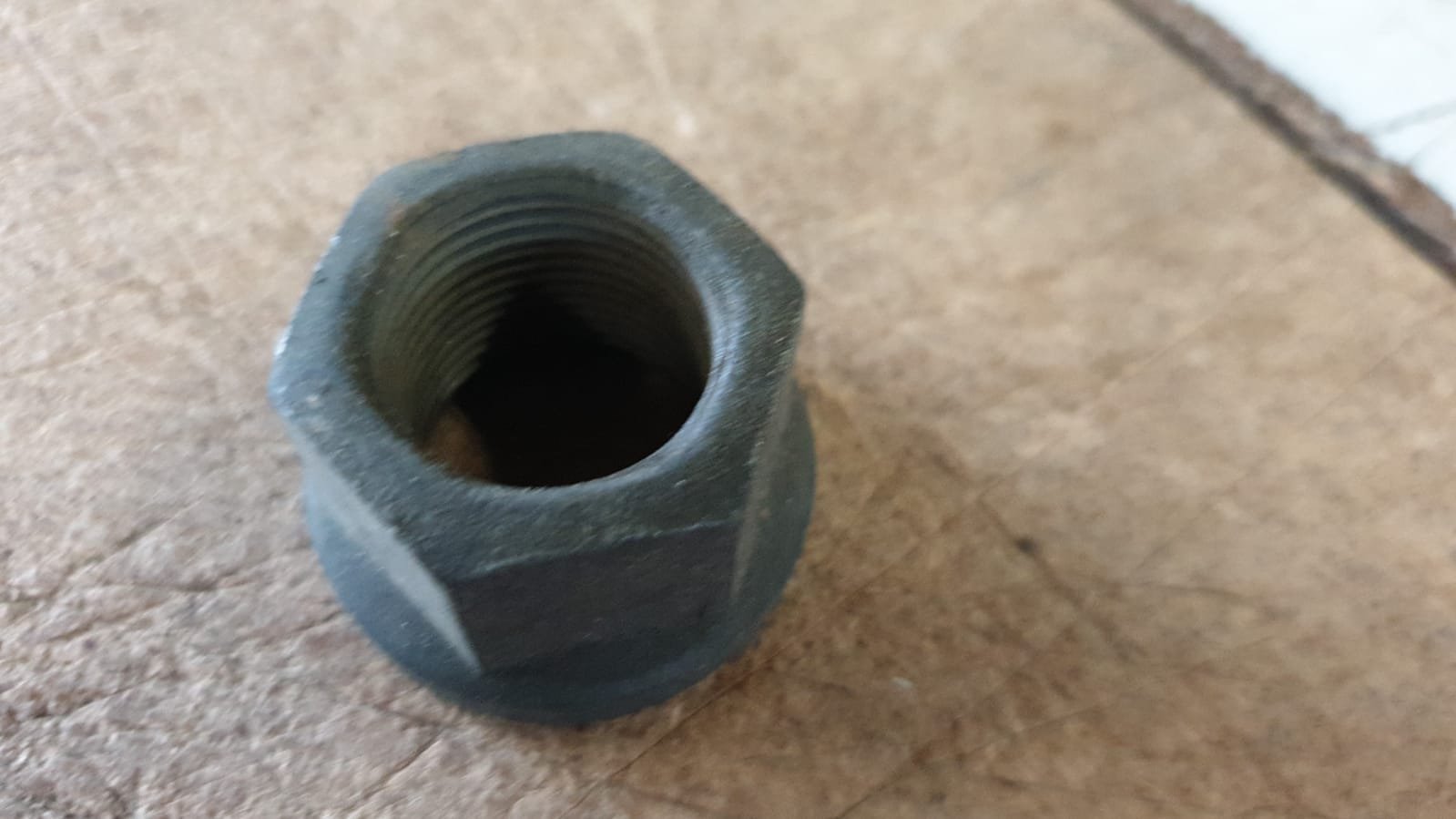

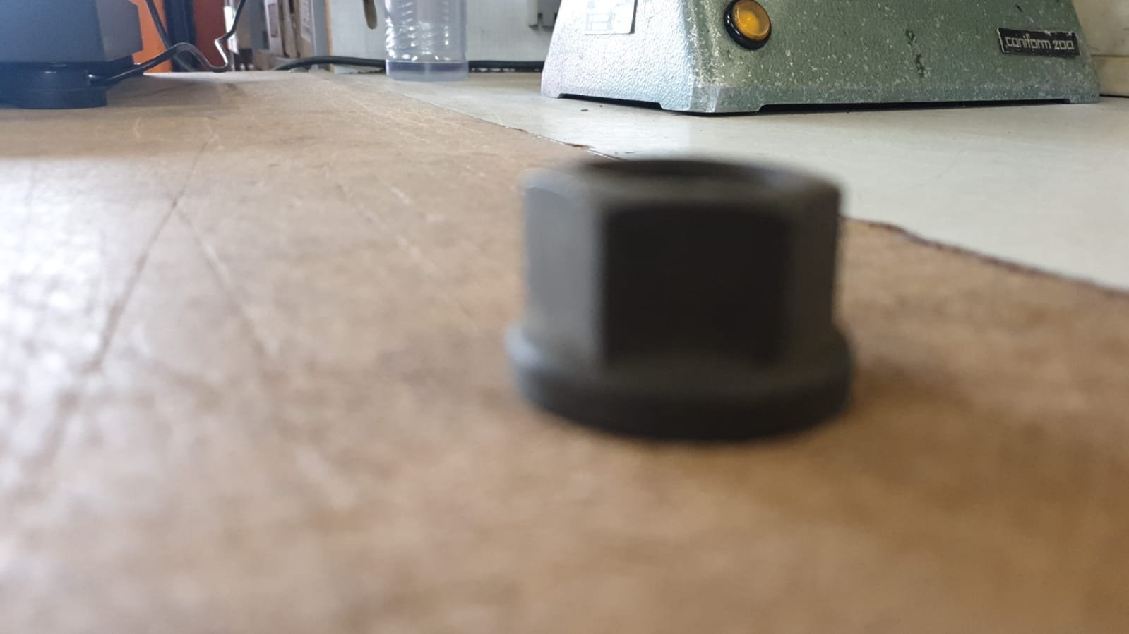

RalfPetersen
Beiträge: 1242
Wohnort: Spenge
Re: DIN6331 M20x1,5 woher?
#38 Beitrag von RalfPetersen » 2021-08-16 12:07:13
Hallo Max,
habe bei meinem schraubenlieferanten gerade welche gefunden. Bilder gemacht.
Wenn Interesse......
Gruß Ralf
Kompetenz macht Glücklich

RalfPetersen hat geschrieben:
2021-08-16 12:07:13
Hallo Max,
Gruß Ralf
Hallo Ralf,
hast Du eine Website oder ist´s ein Einzelhändler?
Vielleicht braucht mal jmd. anderes noch solche Muttern.
Viiiielen Dank
Max

Hallo Max,
ich habe die Mutter gesehen und die Steigung überprüft. Wenn Bedarf habe ich noch Bilder.
Gruß Ralf

#57 Beitrag von RalfPetersen » 2021-08-17 7:06:30
anbei die Bilder der Mutter.
Gruß Ralf

#58 Beitrag von Pforzheimer » 2021-08-17 7:24:29
Hallo Ralf,
vielen Dank für die Bilder und Deine Mühe!!
Auf dem Bild sieht aber leider nicht nach DIN6331 aus (Höhe 1,5xd, bei M20 also 30mm).
Die Mutter sieht aus wie eine "Normale" Radmutter M20x1,5...
z.B. https://www.fk-soehnchen.de/landmaschin ... gL0DfD_BwE
Welche Schlüsselweite und Festigkeit hat die Mutter auf dem Bild?
Danke und Gruß
Max

#59 Beitrag von ClausLa » 2021-08-17 7:27:17
Moin Ralf,
das dürfte eine Flachbundmutter nach DIN 74361 sein, hat die Schlüsselweite 27mm?
Gruß Claus
