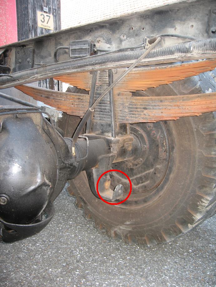

Hallo Marcus!
je nachdem, wie Deine Fahrgestellnummer lautet, benötigst Du für die Nachrüstung die Teile aus SA 17840 (bis Fgst.-Endnummer 691 430) oder aus SA 17965 (ab Fgst.-Endnummer 691 431). Alle Teile aus SA 17965 sind noch lieferbar, auch der Querträger und die Stoßdämpfer.
Wenn ich jetzt mal davon ausgehe, daß Du SA 17840 benötigst, dann brauchst Du:
A 001 326 30 00 Stoßdämpfer (nicht mehr lieferbar)
= Fichtel&Sachs Stoßdämpfer Tga 36x357, F&S-Nr. 24 1700 484 002
kleinste Länge Auge-Auge = 511 mm
größte Länge Auge-Auge = 868 mm
Augendurchmesser 16 mm
Augenbreite 50 mm
Zugstufe bei 100 mm Hub = 6100-6700 N
Druckstufe bei 100 mm Hub = 340-460 N
Alternativ gäbe es noch die verstärkten Stoßdämpfer aus der SA 16993:
A 001 326 27 00 Stoßdämpfer (unklar, ob bei MB noch lieferbar)
= Fichtel&Sachs Stoßdämpfer Tdz 45x380, F&S-Nr. ?
kleinste Länge Auge-Auge = 535 mm
größte Länge Auge-Auge = 915 mm
Augenbreite nicht lesbar
Zugstufe bei 100 mm Hub = ca. 8500 N
Druckstufe bei 100 mm Hub = ca. 500 N
Die Stoßdämpfer aus der SA 17965 haben andere Anschlußmaße, hier sind die Augendurchmesser 20 mm und die Augenbreite 62 mm.

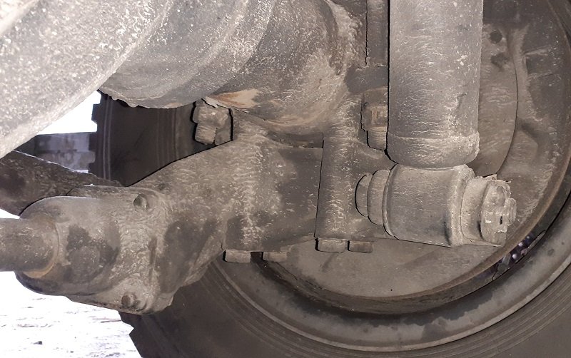

Hallo pirx, hallo alle zusammen!
Das Thema ist ja schon etwas älter aber ich interessiere mich auch Grade dafür. Würde den Querträger selber bauen oder bauen lassen in einer vereinfachten Form.
Was mir Kopfschmerzen bereitet: wo bekommt man die Dämpfer noch her?
Hat hier jemand inzwischen einen passenden Ersatz gefunden?
Auch trotz der Nummern und Werte, bin ich bisher nicht wirklich weiter gekommen...
Grüße!

darüber hinaus hat Marcus hier weiter vorne im Trheade dieses Bild gepostet.
Darauf sind an einer Hinterachse wie sei auch bei mir verbaut ist die Stoßdämpferaufnamen angeschweißt.
Klar kann ich auch hier etwas neu konstruieren, aber wenn es sie einfach käuflich zu erwerben gäbe wäre das um längen einfacher, und vor allem schneller...
(denn wir beraumen trotz der Weltgesundheitssituation derzeit für ende Januar die Abfahrt auf "Langfahrt" vor...
@ Marcus, hast Du das Projekt abgeschlossen? und könntest Du ungeachtet des Projektstatus einmal ein Foto ähnlich dem voranstehenden posten, aber genau von hinten auf den Halter fotografiert, damit ich sehen kann wo genau die Aufname in Bezug zu den Federbrieden an die Achse angeschweißt ist?

Zurück zum Thema.
Ich habe mir eine B-Modell Achse genauer angesehen und verglichen zum A-Modell.
In einfachen worten: Da ist alles anders und man kann scheinbar nicht "einfach" teile der neueren Achse an den Federbrieden der älteren festschrauben.
Teile der Federaufname sind an die Achse angeschweißt.
Beim B-Modell scheint unten ein weiters Teil aufgeschweißt zu sein, welches Gewinde trägt an denen ein weiters Gussteil mit der Dämpferaufnahme und der Aufnahme für den Stabi angeschraubt ist. Diese Schrauben sind nicht die Brieden. Entweder konstruiere ich also etwas in der Art wie das originale Gussteil welches an die Achse angeschweißt wird, zum beispiel aus ausgelaserten Blechen,
oder etwas was man unter die Muttern der Brieden mit unterlegt.
Letzteres ist aus verschiedenen Gründen nicht ganz trivial, da vorne die Handbremswelle im Weg ist, und die Winkel in denen die Briedenschrauben stehen, und die winkel der Anlageflächen der Mutterauflagen eine Konstruktive Herausforderung darstellen.
Alles sicher Lösbar, will aber gut durchdacht sein.
