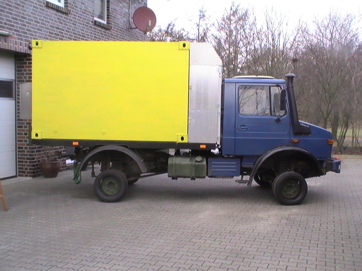

#45 Beitrag von MartinS » 2021-01-07 13:31:44
...und so ein 1300er kann man herrlich tieferlegen :joke:
LG von Martin, der auch mal unbedingt einen Mog haben wollte - da kann man unendlich viel dran schrauben und Euronen versenken :sick:

Moin!
Ich verfolge diesen Thread mit einem Schmunzeln... was sind wir doch inzwischen für verwöhnte Blagen geworden. Ein U1300L gilt als laut, lahm,durstig, wackelig und überhaupt...
Als er Ende der 1970er auf den Markt kam, war er gerade im Expeditionsbereich eine Offenbarung: leiser, schneller, komfortabler, sparsamer, ... Bis dahin quälte man sich mit Borgwards, Emmas, Hanomags, 404S oder 406ern durch die Landschaft: langsam, laut, unzuverlässig, die Benziner extrem durstig und die Mogs zwangen die Besatzung zur Embryohaltung in Fahrerhäusern ohne Fußraum. Nach der Wende gesellte sich noch der Robur dazu: noch lauter, noch durstiger, noch langsamer und unzuverlässiger.
Wer einen Mog wie einen U1300L will, sollte ihn nehmen wie er ist und nicht glauben, eine 40 Jahre alte Konstruktion in eine Sänfte vom Schlage eines Atego verwandeln zu können undd gleichzeitig die Geländeeigenschaften zu bewahren.
Ich fahre seit 2000 nen 1300L der BW weitgehend im Originalzustand, einizg die Bereifung hab ich von 12,5er auf 14,5er MPT80 geändert. Es ist ein kerniger Bursche, aber der 6-Zylinder Saugmotor hängt brav am Gas, der heiser röchelnde Sound des wenig dämpfenden Auspuffs hallt besonders schön in Tunneln und Galerien wider. Und man kann problemlos mit den LKWs auf schweizerischen und italienischen Autobahnen mitschwimmen. An langen Steigungen schwächeln die 130PS naturgemäß etwas, aber wir sind bislang überall hochgekommen, wo wir wollten. Stau ist nur hinten blöd, vorne gehts. Kleidet man im Fahrerhaus den Boden und den Bereich der Motorabdeckung mit 20mm Xtremisolator aus, dämpft man die Kakophonie der Geräusche im Fahrbetrieb auf der Straße schon ganz gut. Wenn man ehrlich ist, dann überwiegt mit grobstolliger Bereifung ab Tempo 50 eh das Abrollgeräusch eh alle anderen Geräusche. Und im Mog ist eher die Hitze in der Hütte ein Problem, weil sich die serienmäßige Heizungsregulierung nicht auf "kalte Luft" stellen lässt bzw. kommt in Stellung warm heisse Luft und in Stellung kalt sehr warme Luft. Kugelhähne im Heizkreislauf schaffen etwas Abhilfe, die Dämmung der Motorabdeckung auch. Aber das Fahrzeug wurde halt eher für die Vorwärtsverteidigung ostwärts gebaut, als für die Sahara. Wobei er sich dort pudelwohl fühlt und nie Hitzeprobleme entwickelt hat.
Die weit einschlagenden Vorderräder und die sehr kurzen Überhänge verleihen dem Mog eine Wendigkeit, die jeden Buschtaxifahrer neidisch werden lässt. Der Verbrauch unseres Mogs liegt auf der Straße bei 19l und im Sand beim Wühlen um die 25l. Bei 6,3t Reisegewicht also 3-4 Liter pro Tonne. Da sehen Enduros, Geländewagen und auch viele LKW der >12t-Klasse schon deutlich schlechter aus.
Lange Autobahnetappen fahren wir nicht (mehr), früher bin ich auf einer Backe in 9-10h von Genua heimgefahren. Heute plane ich die Strecken so, dass man nach 4-5h Fahrzeit am späten Nachmittag ein schönes Plätzchen ansteuert und dann den Tag ausklingen lässt. Ich glaube, das würde ich auch mit einem aktuellen Top-ExMo-Fahrgestell mittlerweile nicht anders machen.
