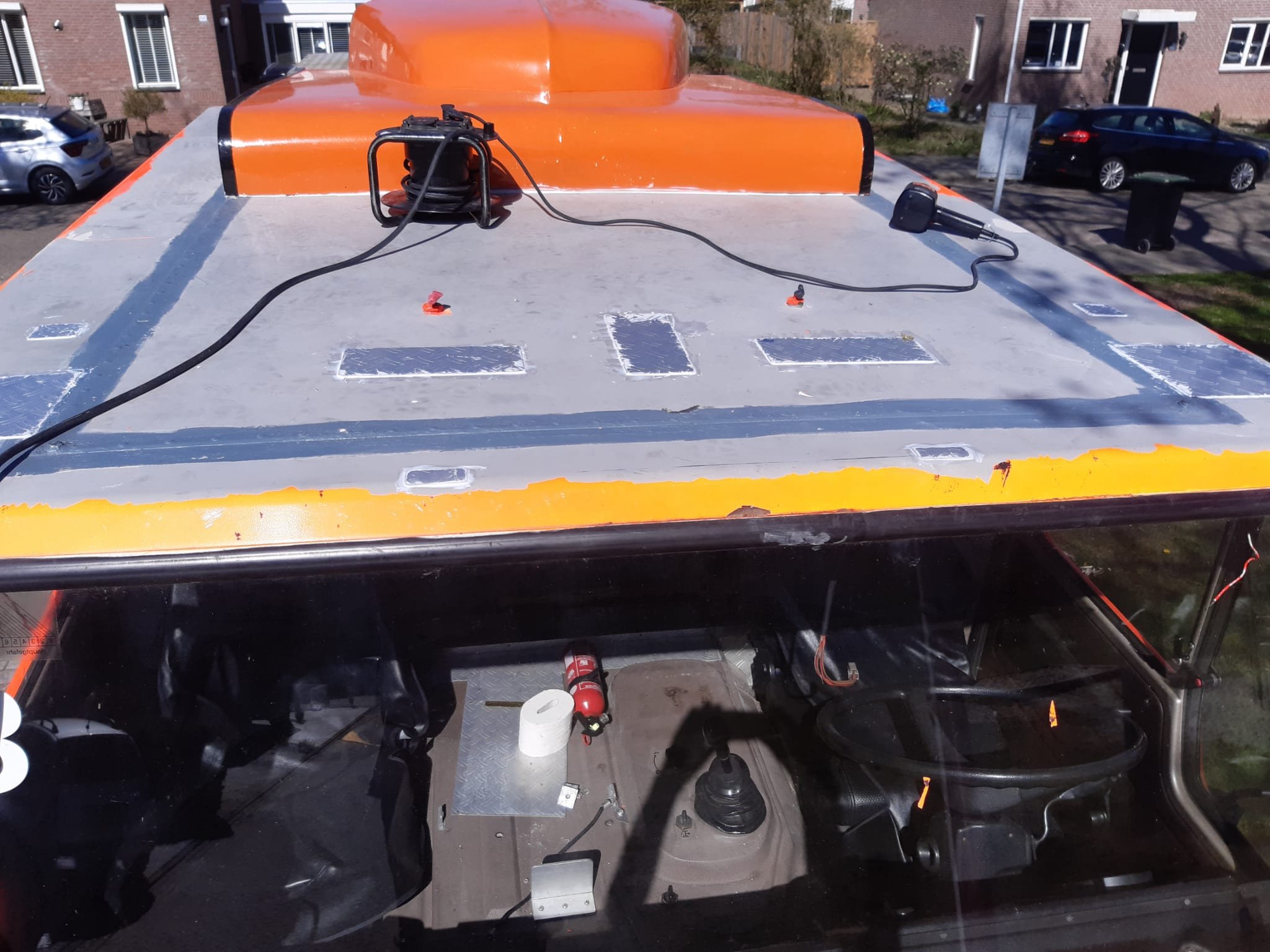

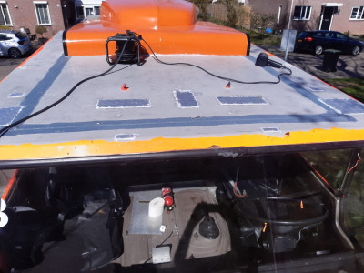

willem van der ziel
Beiträge: 498
Wohnort: Enschede Holland
Re: Fahrerhaus Aluabdeckung undicht.
#39 Beitrag von willem van der ziel » 2022-05-26 20:15:23
Alles dicht.
Alle lack mit heisse luft abgenommen.
Primer ist drauf geblieben.
Aluteil war schon mit blindnieten original montiert.
Ubergang richtig sauber gemacht.
Abgedichtet mit streichbare dichtmasse 3M.
Alle blindmuttern ausgebohrt und mit ziemlicht grosse aluteile zu gemacht. ( verklebt )
Grusse Willem
