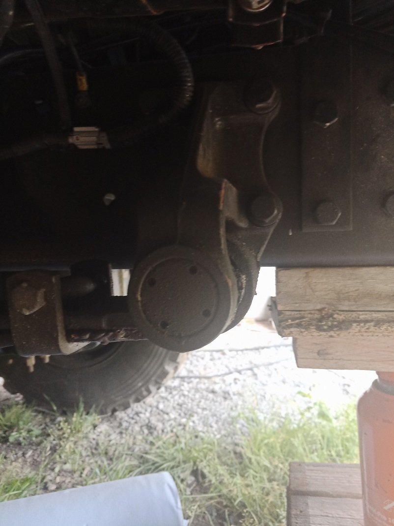

ich hab nochmal paar Fragen zum Federwechsel. Für die Briden hab ich mir nen Plan zurecht gelegt und versuche das wie hier schon beschrieben. Aber mit den Federbolzen stehe ich Verständnismäßig noch auf dem Kriegsfuss.
nun zu den Fragen:
in welche Richtung ziehe ich die Bolzen ? in Richtung des jeweiligen Rades also in die Richtung in die die Schmiernippel zeigen ? Oder Richtung Rahmen?
Falls ich die in Richtung der Schmiernippel ziehe ...wo drehe ich dann die 12èr Gewindestange rein? Schmiernippel raus und da die Stange rein???
Was ist mit diesem komischen Deckel auf der anderen Seite vom Bolzen mit den vier kleinen Vertiefungen ? was mach ich mit dem ? muss der raus? oder kann ich da direkt drauf pressen oder schlagen?
ist es sinnvoll die Federn samt Haltern auszubauen und die Bolzen rauszupressen? ich habe Zugang zu einer 12 Tonnen Presse. Wenn ja .....wie fest werden dann die halter wieder an den Rahmen geschraubt?Drehmoment der Schrauben?
Es wäre toll wenn mir das einer erklären könnte...die Montage / Demontage der Bolzen hab ich noch nicht durchschaut.

Die Deckel mit den 4 Löchern öffnen. Achtung, die haben als Schraubensicherung 2-3 Körnerpunkte, die man etwas anbohrt, um sie zu lösen. Dann etwas warm machen und mit geeignetem Schlüssel lösen. Der von der Flex taugt übrigens nicht, deshalb hab ich mir selbst einen mit 4 Stiften gebaut. Damit man nicht abrutscht ggf. Mit Schraubzwinge sichern. Wenn es gar nicht will evtl. Eine Mutter anheften. Die Bolzen lassen sich im entlasteten Zustand relativ leicht ziehen. Zum Beispiel mit einem Schlaghammer (Lange Schraube mit Schlaggewicht)
Du kannst sie nur zur Außenseite ziehen, weil nach innen in Richtung Rahmen keine Gewinde drin sind. So zumindest bei den 2 Autos, wo ich mit am Werk war. Beim späteren Wiedereinbau dran denken.
Die Halter abzuschrauben wird Dir keine Arbeitserleichterung sein, weil die Deckel mußt Du trotzdem öffnen und am Fahrzeug hast Du optimalen Halt.
Hinten mußt Du vorher die Stabihalterungen lösen, sonst verdreht sich die Achse beim Anheben. Ein bisschen geschieht dies trotzdem durch die Antriebswelle. Achtung! Wenn Du hinten anhebt hast Du keine Feststellbremse mehr! Das Auto sollte unbedingt absolut in Waage stehen, sonst hast Du echt Streß, beim Einbau die Herzbolzen zu treffen. Ich hab es beim ersten Mal hinten mit leichter Schräglage vor der Haustür nur mit einem Wagenheber und ohne Schlagschrauber gemacht. :wack: Blöde Idee und echte Schufterei beim Einbau wieder alles genau übereinander zu positionieren. :wack: geht alles, andere gehen halt ins Fitnessstudio :totlach:..... Danke an Sven, der mir dann bei der Vorderachse geholfen hat. In einer Halle mit Grube und sogar Hallenkran und Profiwerkzeug. Ist deutlich leichter, kann ich bestätigen :lol:
Viel Spaß.

Was ich nicht verstehe.....wozu muss ich denn hinten die Deckel öffnen wenn ich die Bolzen trotzdem nach vorne rausziehe?
Oder halten die Deckel die Bolzen fest damit sie nicht nach vorne rauskönnen ?
UnD dreh ich die Gewindestange zum ziehen des Bolzen in das Gewinde des vorher rausgedrehten Schmiernippels?
Oder hab ich da noch einen Denkfehler?
Gruß Sven

Die Gewindestange wird in dem Federbolzen geschraubt, der hat ein Innengewinde. Das Nadellager hat für eben diesen Zwecke auf der Aussenseite (also quasi das ,was du als "vorn" beschreibst) eine Bohrung, durch die die Gewindestange durch geht. Dann steckst du ne Nuss über die Stange und darüber eine Mutter auf die Stange. Wenn du jetzt schraubst, zieht die Stange den Bolzen in die Nuss, weil die Mutter ja nicht in die Nuss rein kann.
Der schmiernippel sitzt im Deckel und der muss vorher runter.
Also schmiernippel rausschrauben, dann Deckel ab und dann erst die arbeiten am bolzen.

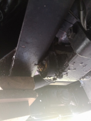

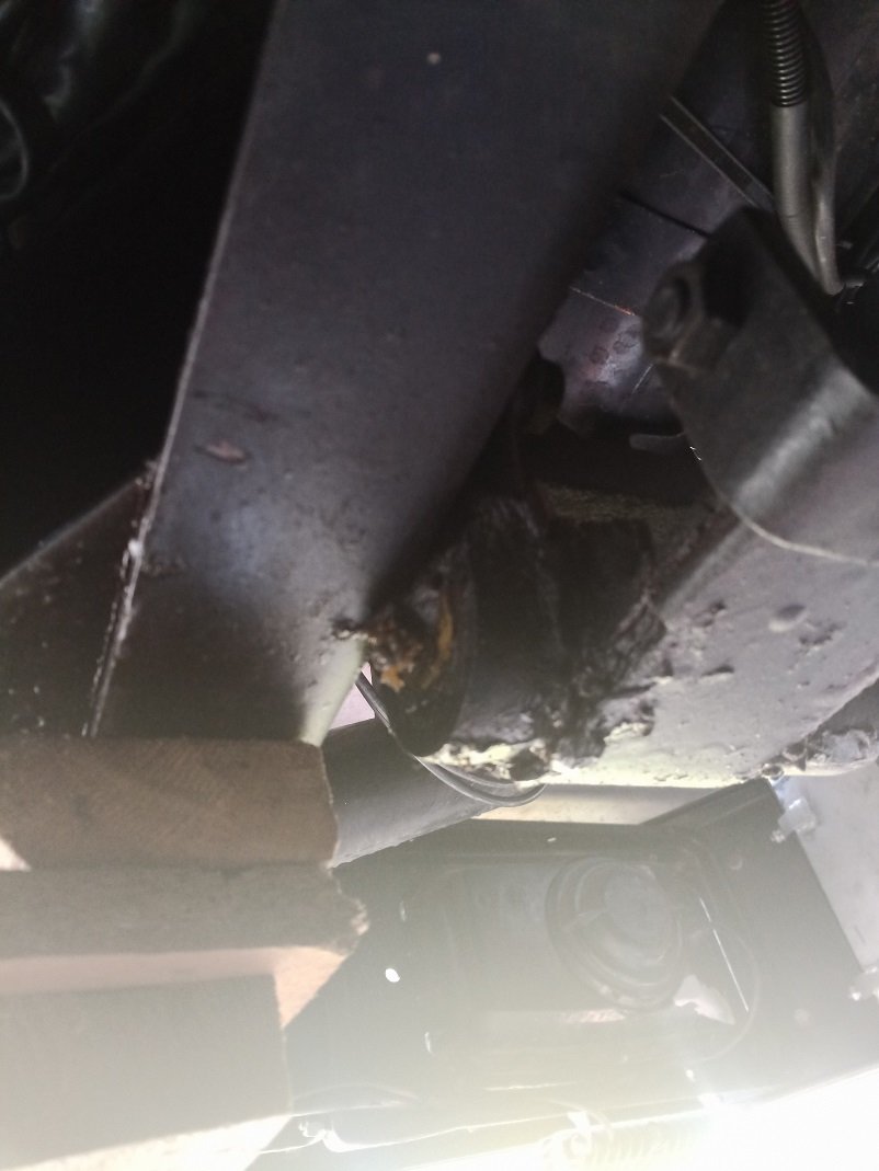

Bei mir steht demnächst der Wechsel der Federn VA und HA an. Ich habe reisefertig VA 3,5t und HA 3,7t, d.h. ich werde wie bereits verbaut vorn und hinten neue zweilagige Parabelfedern mit +30mm Sprengung einbauen.
Nun hab ich zu den vorderen Lagern an der VA eine Verständnisfrage:
Bei mir sind dort (und nur dort) die Schmiernippel an der Innenseite (Rahmenseite) angebracht. :eek:
Heißt das jetzt dass dort die Lager nach dieser Seite raus müssen??? Oder ist das normal und die Lager müssen wie immer nach außen (Radseite) gezogen werden?
Sicht vom Rad nach innen:
IMG_20210905_125758.jpg Sicht vom Motor nach außen:
Danke im Vorraus!!!

#44 Beitrag von Stomi » 2021-09-08 9:49:47
Servus
Ich selber hatte die Federn an der VA noch nicht draußen. Wenn du aber den Deckel öffnest und ein Loch mit Gewinde M12 findest kannst du den Bolzen nach aussen ziehen!!

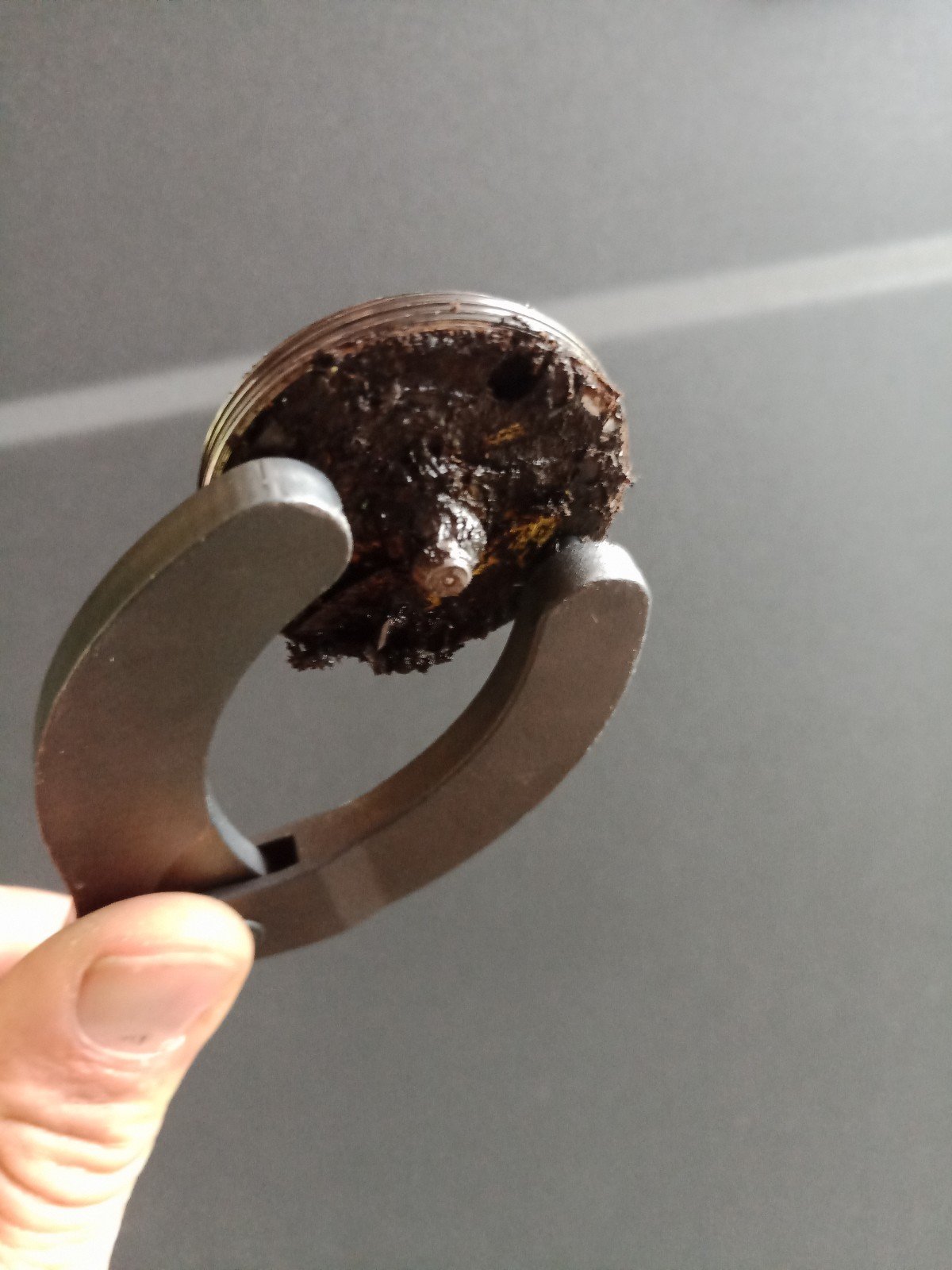

:joke: Hier mal ein kurzes Zwischenfazit, nachdem wir die vorderen Federn getauscht haben :rock: :rock:
Also die Sache ist jedenfalls gut machbar und ich habe vorn statt 4cm zur "Gummititte" jetzt 12 :eek: und brauche nun wohl doch noch eine Einstiegsstufe mehr :huh: .
Als unbedingten Tipp muss ich einen Gelenk-Stirnlochschlüssel empfehlen!!! Den gibts für 18 Teuronen und dadurch spart man sich die Körnungen anzubohren, die Schraubzwinge zum Gegenhalten und auch die Fettnippel müssen nicht erst abgeschraubt werden. Passend ist der Stirnlochschlüssel mit 5mm Bolzen und 40-80mm Spannweite.
Und wir haben auch die Räder dran gelassen, das herausnehmen der Feder nach vorn ist unproblematisch und dadurch lässt sich die Achse auf der jeweiligen Seite wunderbar ein wenig nach vorn oder hinten "rollen" um die Passung der Feder in der Mitte herzustellen. Beim Einbau haben wir zuerst das Festlager, dann das Loslager und zuletzt die Passung auf der Achse eingebaut.
Die Bridenmuttern lassen sich sehr gut mit einem kräftigen Schlagschrauber lösen, der rüttelt gleich auch etwas den Rost zwischen Briden und Haltebrücken locker :) . (Ich habe MAKITA DTW-1002-Akkuschrauber benutzt.) Naja und das 450NM nur mit einem Exkaliburschwert-ähnlichem Monster an Drehmomentschlüssel und ordentlich Müsli zum Frühstück zu machen sind war ohnehin klar :cool: .

ich hab vorn und hinten IVECO Profilbride
Form Q 81 x 20 x 1,5 x 360 neu für 22+ Märchensteuer.
Vorn könnten wir die alten wieder nutzen hinten musste die Flex ran weil sich zwar die Schrauben lösen ließen aber die Briden in den unteren Gegenstücken festgerostet sind :mad: .
Vielleicht hat ja jemand eine Idee wie ich die Briden jetzt am besten da raus kriege!? Weil, die Gegenstücke brauche ich ja wieder :blush:
VG
Kai

#54 Beitrag von OliverM » 2021-09-27 21:13:11
WorldAndFamily hat geschrieben:
2021-09-27 20:34:28
VG
Kai
Wärme , anständiger Rostlöser , Hammer und Treibdorn gepaart mit Geduld sind absolut hilfreich .
