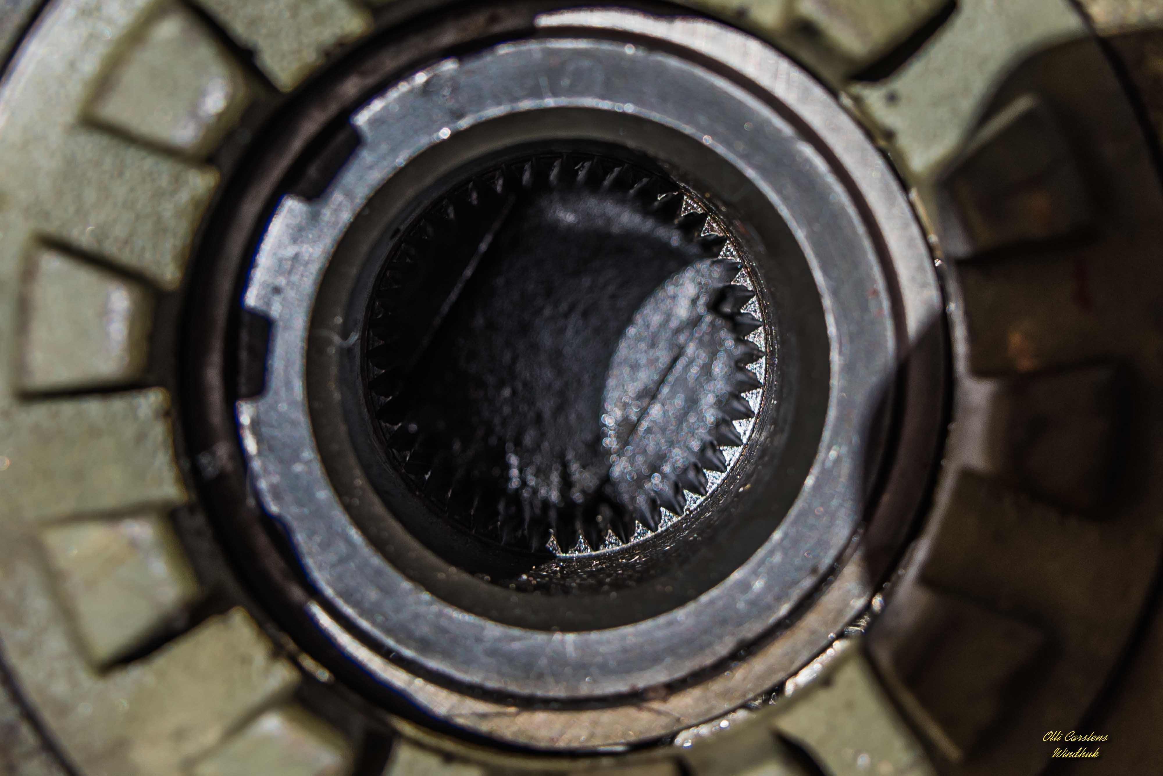

Liebe Gemeinde,

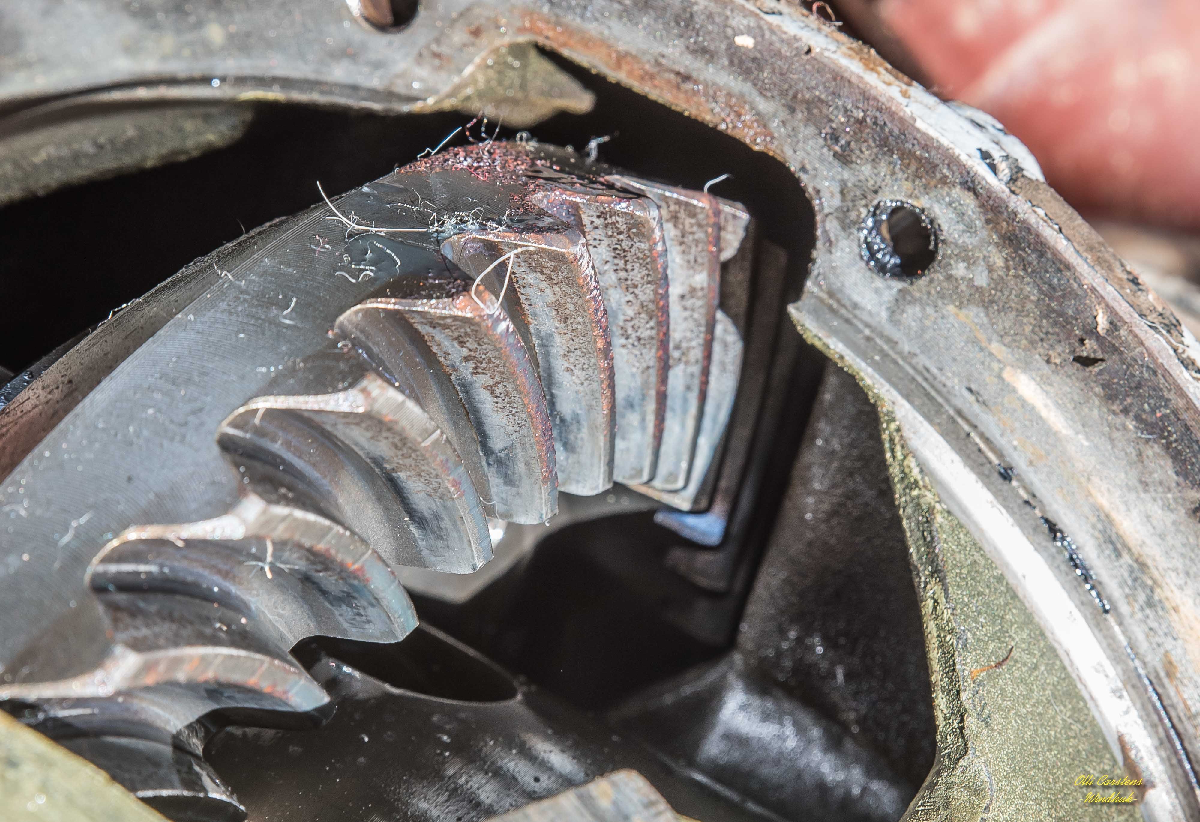

die Achse wurde mittlerweile ausgebaut und in ihre Baugruppen demontiert. Das Ergebnis, insofern meine amateurhaften Methoden dies zulassen:
1. Der Achsstummel links ist verbogen.
2. Der Achsstummel rechts ist im Lot.
3. Der Achskörper ist im Lot.
4. Das Differential (Crown & Pinion) weisen normale Gebrauchsspuren auf.
5. Die Innenverzahnung im Diff. für die linke Steckachse ist stark verschlissen. Ich habe nun beschlossen, bei der gleichen Achsenart zu bleiben und meine alte Achse durch eine gut erhaltene, gebrauchte Komplettachse zu ersetzen. Den Schaden des verbogenen Achsstummels führe ich auf harte Einschläge zurück, die bei voller Beladung durch harte Räder auf schnellgefahrenen Wellblechpisten verursacht werden. Besonders in Erinnerung sind mir jedoch einige sehr prägnante „Einschläge“ in Angola, als auf schnell gefahrenen neuen Teerstraßen plötzlich auftauchenden, tiefen und kurzen Schlaglöchern nicht mehr ausgewichen werden konnte. Die so zahlreich gebrochenen Steckachsen traten nach meiner jetzigen Recherche alle (!) im linken, verbogenen Achsstummel auf. Daraus schlußfolgere ich, daß die Brüche nicht ausschließlich durch Drehbelastung sondern tatsächlich hauptsächlich durch Biegebelastung verursacht wurden.
Die Zeit der hart gepumpten und schmalen Straßenreifen ist für aber meinen Wagen nun vorbei! Seit kurzem verwende ich Conti MPT der Größe 365/80 R 20 auf breiten Felgen. Mit dieser Reifengröße werden die Stöße durch den wesentlich niedrigeren Reifendruck gedämpft, sodaß ich zukünftig ein Verbiegen des Achsstummels ausschließe.
Durch die breiteren Felgen und die wesentlich tiefere Einpreßtiefe ist zudem die Spurbreite wieder auf ihren Ursprung reduziert worden. Damit wird durch die Einzelbereifung auch die erhöhte „Winkelbelastung“ auf das äußere Radlager (und natürlich auch auf den Achsstummel) wieder auf Normalwerte (?) reduziert.
Einzig das Einsatzspektrum meines Mags KANN NICHT verändert werden! Er wird weiterhin mit in Deutschland unüblichen Geschwindigkeiten über afrikanische Wellblechpisten in vollbeladenem Zustand fahren, wird weiterhin lange Distanzen in Angola über nagelneue chinesische Teerstraßen donnern und dann dort auch weiterhin so manches Schlagloch zu überstehen haben.
Ich bin nun auf der Suche nach einer Ersatzachse. Auf dem nachfolgenden Bild kann man die Spezifikationen meiner Achse erkennen:
Wer hat eine solche Achse zu verkaufen? Im Januar werde ich in Deutschland sein und kann auch persönlich vorbeischauen. Ich möchte mich an dieser Stelle explizit bei „sico“, „OliverM“, „ud68“, „Andy“ und „Hatzlibutzli“ für die fachlichen Ratschläge und Hintergrundinformationen bedanken. Ich habe auch sonst viele PNs und E-Mails erhalten, die dadurch hier in meinen Themen gar nicht öffentlich geworden sind.
Sonnige und vorweihnachtliche Grüße aus der Hitze, Euer Olli

Hallo Olli,

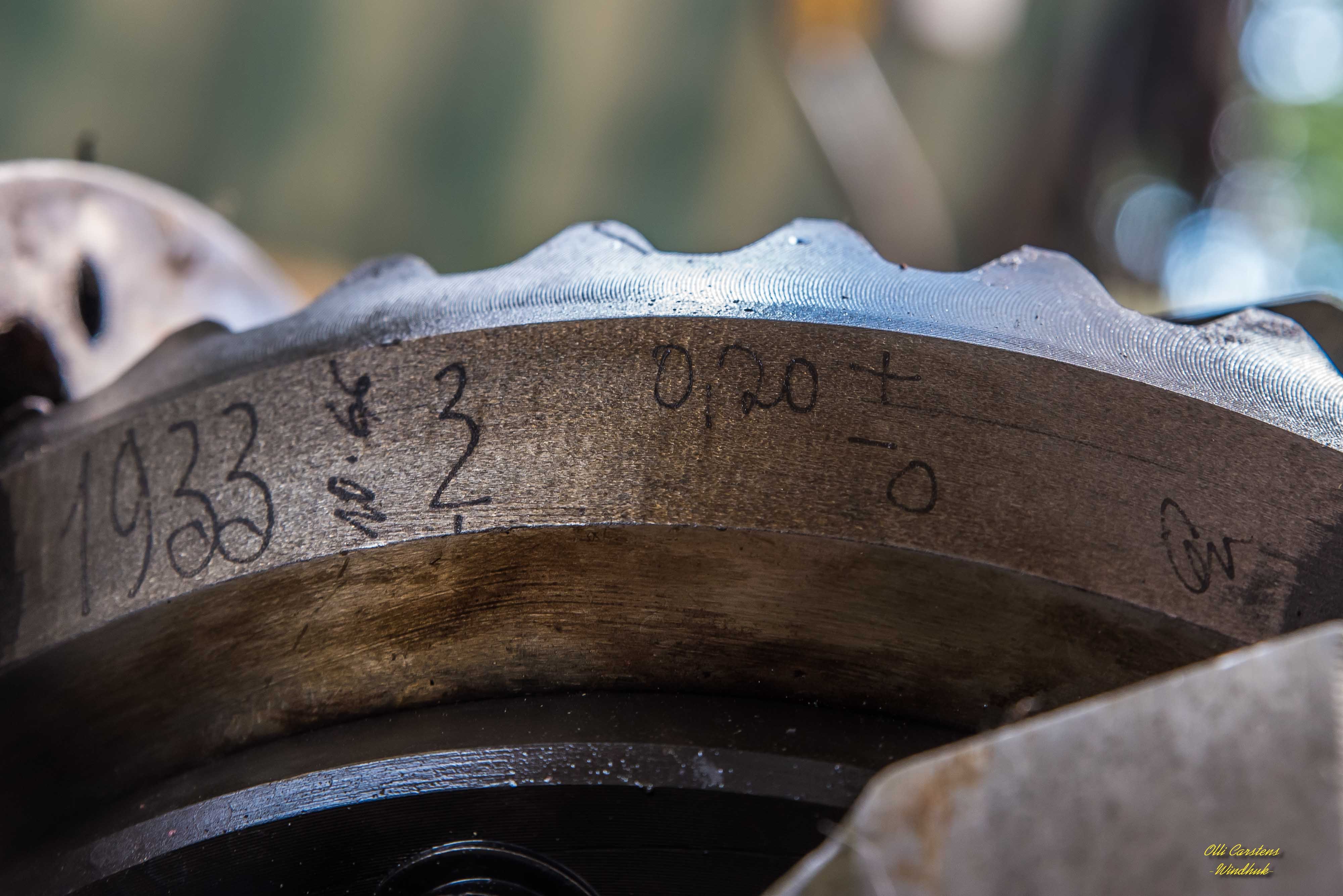

Tja, so eine biegebelastete Antriebswelle nagt natürlich auch an der Innenverzahnung im Differenzialkorb.
Die Markierung auf dem Tellerrad bedeuten folgendes:
Radsatz mit lfd.Nr 1933 aus Oktober 1966
Zahnflankenspiel 0,20 mm an der engsten Stelle
plus minus 0 ist eine Angabe zur Beilage von Ausgleichsscheiben und heißt, dass eine Scheibe von 1,0 mm vor Montage ins Achsgehäuse eingelegt werden muß.
Vieleicht sagst du noch etwas zu den neuen Felgen. Die Reifengröße ist sicherlich 365/80R20 (nicht 265/80R20). Die Reifen sollen auf Felgen 11-20 montiert sein.
Welche Einpreßtiefe haben denn diese Felgen?
mfG
Sigi

Re: Mercur: Achsschenkel wechseln nach fatalem Radlagerschaden
Bei dem Radlagerwechsel 300km vorher hab ich gemeint. Ist euch da nichts aufgefallen? Beim Aufschieben der Nabe, oder reinschieben und festschrauben der Steckachse. Der Stummeln ist ja nicht gerade wenig verbogen, wenn er da schon so verbogen war das hättet ihr glaub bemerkt bei der Montage. Ich glaub immer noch daß der große Schaden auf den 300 km seit dem Lagertausch entstanden ist.
Hast Du schon eine Achse? Sonst könnt ich mich auch umhören.
Moins olli,

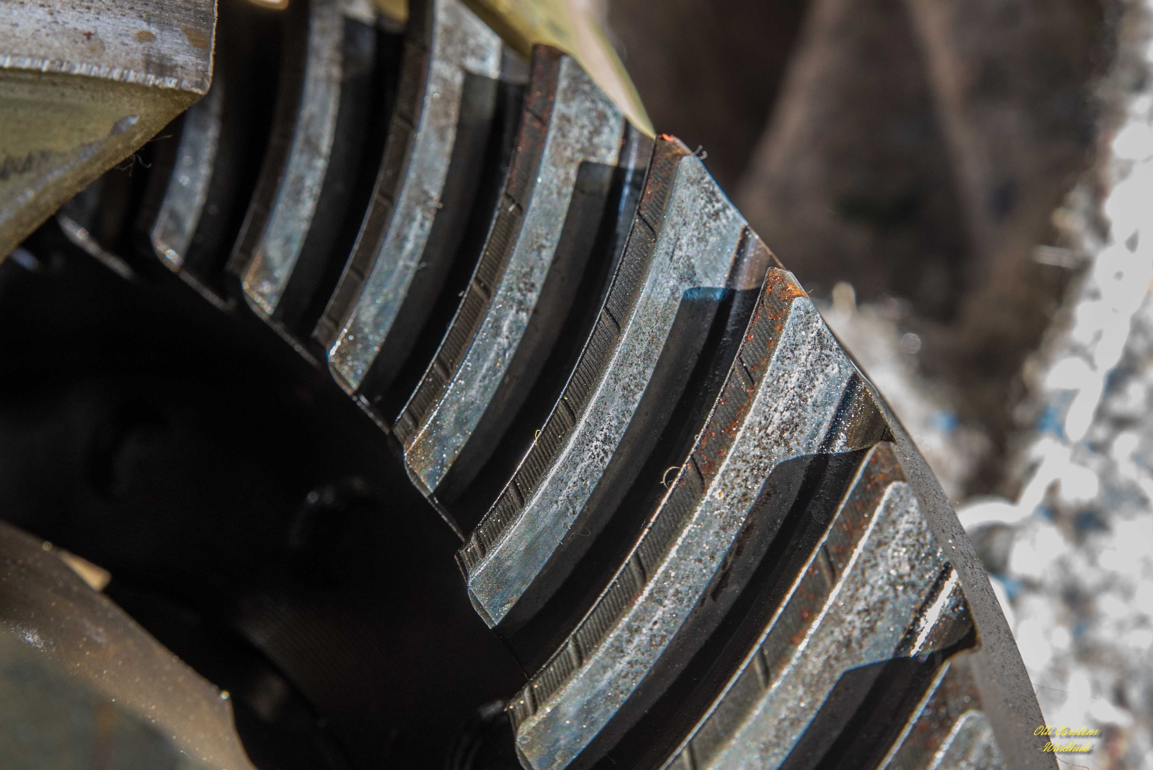

Das tellerrad sieht mir auf deinen bildern aber nicht normal aus sondern eher kurz vor fertig.
Die innenverzahnung ist fritte, das srimmt.
Mit einer achse kann ich dir leider kurzfristig nicht dienen, mein achsumbau dauert noch länger.
Ganz wichtig, welche übersetzung hast du drin , davon habe ich bisher noch nix gelesen.
Ist es die schnelle oder die langsame.
Hab grad die übersetzungen nicht im kopf?

Da sieht danach aus, als wenn kein GL 5 SAE 90 Hypoidöl eingefüllt war
MfG.
A W
Und dass war auch gut so, laut Wartungsplan gehört da 80W90 GL 4 Minralöl reinAllradwilli hat geschrieben: ↑2018-12-22 19:18:17Da sieht danach aus, als wenn kein GL 5 SAE 90 Hypoidöl eingefüllt war

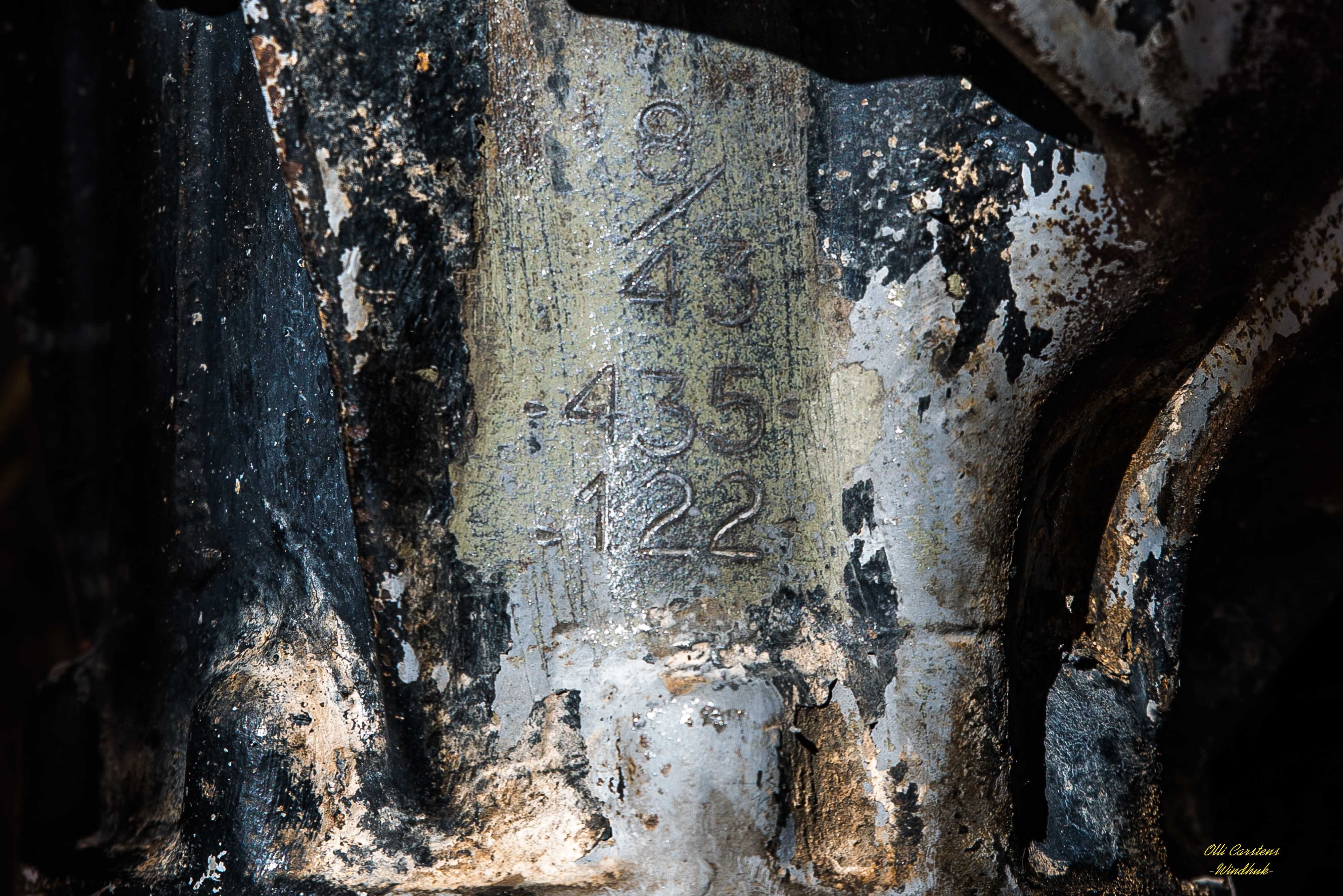

Wenn ich das oben richtig lese, hast Du ein 8/43 er Differential (entsprechend 5,375) ... ein 7/41 er (5,86) aus verlaesslicher Quelle mit 20 000 haette ich im Keller liegen ... hilft Dir nix ...
Die laengere Achse war in den 120ern und 126 -L, die Kipper und die 150er hatten das kuerzere .. normalerweise, oder inshallah muss man bei Magirus ja immer hinten dranstellen. Die Uebersetzung ist entweder an oben bezeichneter Stelle oder auf dem Flansch zur Kardanwelle eingeschlagen ...

Auch interessant, nur der Olli hat einen 150D10 ehemals Rüstwagen von der deutschen Bahn. Ohne planetengetriebe in den Achsen

mir ist das natürlich auch aufgefallen, dass die genannte Übersetzung 1:5,375 bei Ollis 150er Mercur ohne Planetenantrieb verbaut wurde.
Für den 150er selbst habe ich leider keine Unterlagen. Dieser Radsatz wurde aber ohne Planetenantrieb wahrscheinlich auch in den Allrad-Vorderachsen verbaut, auch wenn das aus der Liste nicht hervorgeht.
Ich wollte mit der Auflistung lediglich zeigen, was der Baukasten so hergibt.
Aufpassen muß man halt, ob die Radsätze aus Heckantrieb oder aus Allrad-Antrieb stammen. Ist ja nicht austauschbar wegen der unterschiedlichen Orientierung der Steigung.

Andy, ich habe mich heute unter die Vorderachse gelegt und geschabt und gekratzt. Da sind keine Daten bzgl. der Zahnräder eingeschlagen, so wie es die Hinterachse zeigt. Ich gehe jedoch nicht davon aus, daß die Übersetzungen beider Achsen ungleich sind. Das hätte kein Zwischengetriebe bei meinem Einsatzspektrum über längere Zeit mitgemacht. Ich wechsele alle 10000 km die Getriebe- und Differentialöle und kontrolliere die Magneten sehr penibel auf Abrieb. Das war bisher nichts zu erkennen!
Bitte teile mir mit, warum Du meinst, daß das Tellerrad des hinteren Differentials „kurz vorm gehen“ ist! Ich sehe keinen übermäßigen Verschleiß oder Materialausbrüche auf den Laufflächen.
Sigi (Sico), Deine Auflistung der verschiedenen Achsübersetzungen bezieht sich ausschließlich auf AP-Achsen für Magirus-Deutz LKW über 10 Tonnen. Gibt es evtl. Listen / Daten explizit für die Modellreihen des Mercur? Das wäre natürlich sehr hilfreich.

Zum Kegelrad.
Auf den Bildern sieht das sehr nach pittings aus. Bist du mal mit nem Fingernägel drüber oder sind da keine grübchen drauf.
Und wo kommt da der Rost her.?
Grüße in den Sommer , ich sitze grad vor dem brennenden Holzofen
Wenn nicht besondere Umstände macht, müsste die gelenkwelle ab, dann steht die achsübersetzung eingeschlagen auf dem Flansch.
Ich bin halt sehr über die Übersetzung der Hinterachse verwundert, muss mal bei mir schauen, habe ja das gleiche Auto hier stehen.
Zum Kegelrad.

die Betriebsanleitung von 1968 weist genau 2 Uebersetzungen fuer die nicht AP-Modelle aus:
8/43 = 5,375
7/41 = 5,86
Du kannst ja sicherheitshalber nochmal Zaehne zaehlen ;-)
