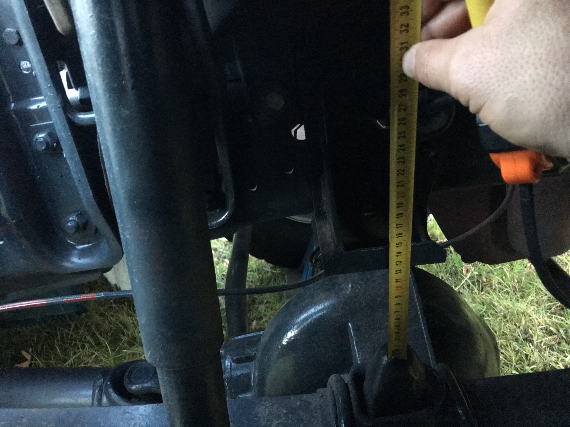

der aktuelle Zwischenrahmen, vom Feuerwehrkoffer ist so ausgeführt, das er im hinteren Bereich höher ist und unter der Gruppenkabine niedriger.
Er ist unter der Gruppenkabine etwa 60mm hoch und dahinter etwa 120mm.
Zwischen Oberkante Zwischenrahmen und dem tiefsten Punkt der Gruppenkabine habe ich geschätzt 60 bis 80mm Platz - also nicht viel für eine Verwindung, erst recht nicht wenn der Zwischenrahmen mit Koffer in die andere Richtung kippen will die die Gruppenkabine.
Aktuell war der vorhandene Zwischenrahmen nur mit Tellerfedern, bzw. der Bereich unter der Gruppenkabine fest mit dem Rahmen verschraubt, damit gab es keine Probleme, weil sich der Zwischenrahmen ja mit dem Hauptrahmen bewegt hat. Die Lösung ist ja nun wie schon so oft geschrieben für einen Wohnkoffer absolut nicht zu empfehlen.

ich hatte das Thema etwas vergessen und bin durch andere Großprojekte nicht mehr dran geblieben.
Hier mal Fotos von meinem von Schlingmann hergestellten Zwischenrahmen, im Bereich unter der Gruppenkabine.
Der Zwischenrahmen ist ca. 120mm hoch - die Höhe reduziert sich im Bereich der hinteren Lagerung der Gruppenkabine auf etwa 60mm.
Das liegt wie gesagt an den Platzproblemen zwischen den Querstreben der Gruppenkabine und dem Fahrzeugrahmen.
Ich würde jetzt einen Montagerahmen bauen aus S355 - gekantet als U 60x60x6mm
Diesen Montagerahmen würde ich fest, über Laschen mit dem Fahrzeugrahmen verschrauben.
Dazu würde ich in die beiden Längsträger, des Montagerahmen, die Querträger mit Schraubverberbindungen montieren, damit sich der Montagerahmen zusammen mit dem Fahrzeugrahmen verwinden kann.
Auf diesen Montagerahmen würde ich dann einen klassischen federgelagerten Zwischenrahmen momtieren.
Diesen Zwischenrahmen möchte ich aus Gründen der Gesamtfahrzeughöhe dann nur etwa 100mm hoch bauen - dafür evtl. mehr Querträger einsetzen um die nötige Steifigkeit zu erreichen.
Macht es bei dem geringen Maß des Montagerahmen überhaupt Sinn diesen zu bauen oder kann er Aufgrund der geringen Profilgröße die Kräfte sowieso nicht ausreichend auf den Fahrzeugrahmen verteilen.
Sinn und Zweck des Montagerahmen ist ja die geforderte Position des Hilfsrahmen, über die hintere Aufnahme, der vorderen Blattfeder zu erreichen.
Der Kofferaufbau/Hilfsrahmen könnte erst ungefähr 1300mm hinter der Aufnahme der Blattfeder beginnen - diesen Bereich müsste ich also überbrücken
Grüße Dirk

Der Montagerahmen von Ziegler hat haargenau die Abmessungen 60 hoch, 50mm tief, 4 mm dick, also Fast wie das, was Du machen willst. Und der geht 20 cm über die hintere Federaufnahme an der VA hinaus
Re: Rahmenbruch Mercedes 917 AF LK LN2
Interessant.
Der Schlingmann-Zwischenrahmen an meinem 1124 ist ja im Bereich der Gruppenkabine auch 60mm hoch - hibter der Kabine ist dieser aber 120mm hoch.
Wenn Ziegler jetzt den Rahmen durchgängig 60mm hoch gemacht hat, scheint das ja offensichtlich zu funktionieren.
Kannst du nochmal genau nachsehen, ob dein Rahmen nicht auch, nach der Kabine, höher wird.
Grüße Dirk
