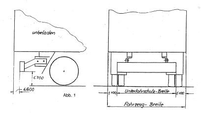

pshtw hat geschrieben:
2018-07-19 12:04:54
Für die Position des Unterfahrschutz ist relativ zum Heck gibt es eine Baujahrs Grenze.
mein TÜV-Ing. hat mir, als ich ihm mitteilte, dass ich einen UFS nachrüsten wolle, ein .pdf gesendet.
Darin steht für Fahrzeuge mit EZ von 01.01.1975-31.12.86:
-Unterkante H<700mm vom Boden (unbeladen)
-Breite=Fahrzeugbreite, Unterschreitung um 100mm [je] Seite zulässig
-Anbringung möglichst weit hinten, jedoch <= 600 mm vom Fahrzeugende entfernt
-Enden dürfen nicht nach hinten umgebogen sein
-BEfestigung an den Längsträgern oder anderen an deren Stelle vorhandenen Bauteilen
-Biegesteifigkeit wie eines Stahlträgers mit W=20cm^3
So sieht das in deren Zeichnung aus:
Ich hoffe es hilft dir!
PS: Suer, z.B. bietet fertige Beleuchtungsträger an und entsprechende Konsolen. Dann kannst du dir das auch mit recht wenig Planungs- und Bauaufwand anbauen :)
