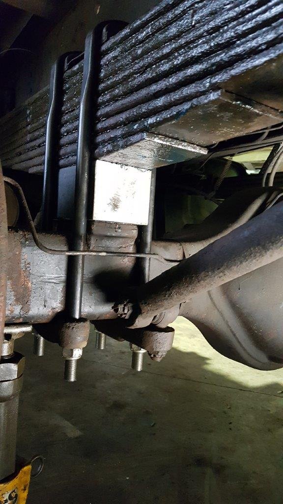

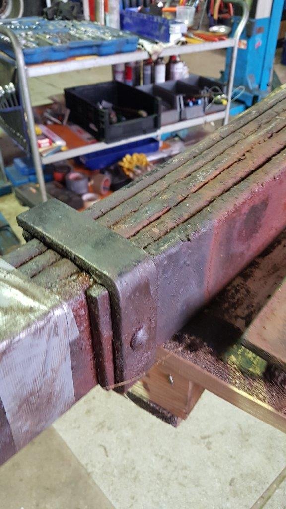

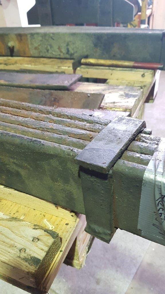

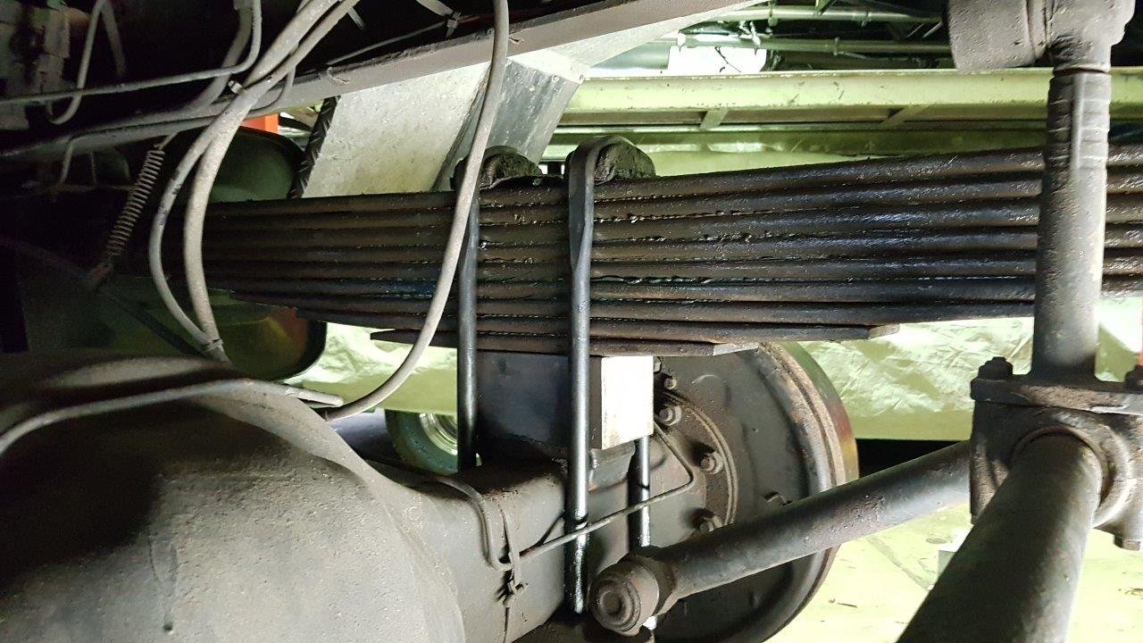

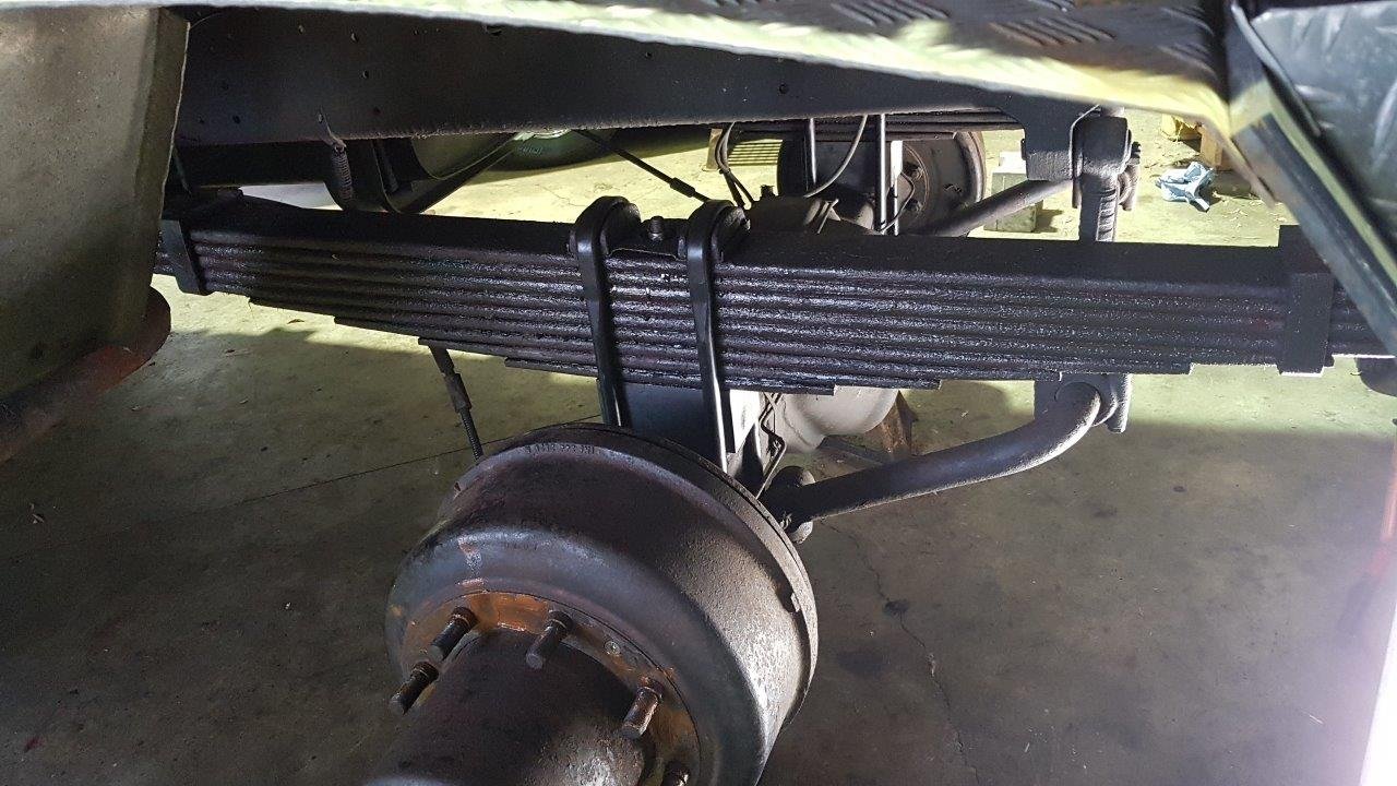

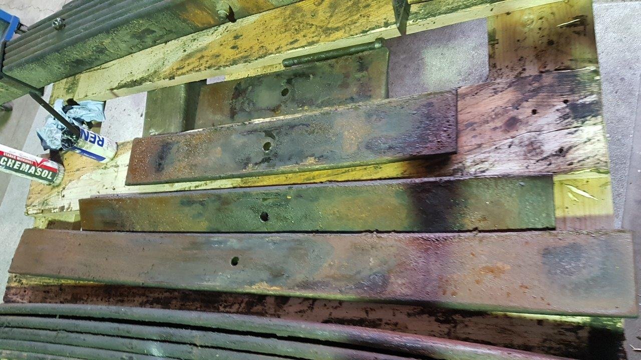

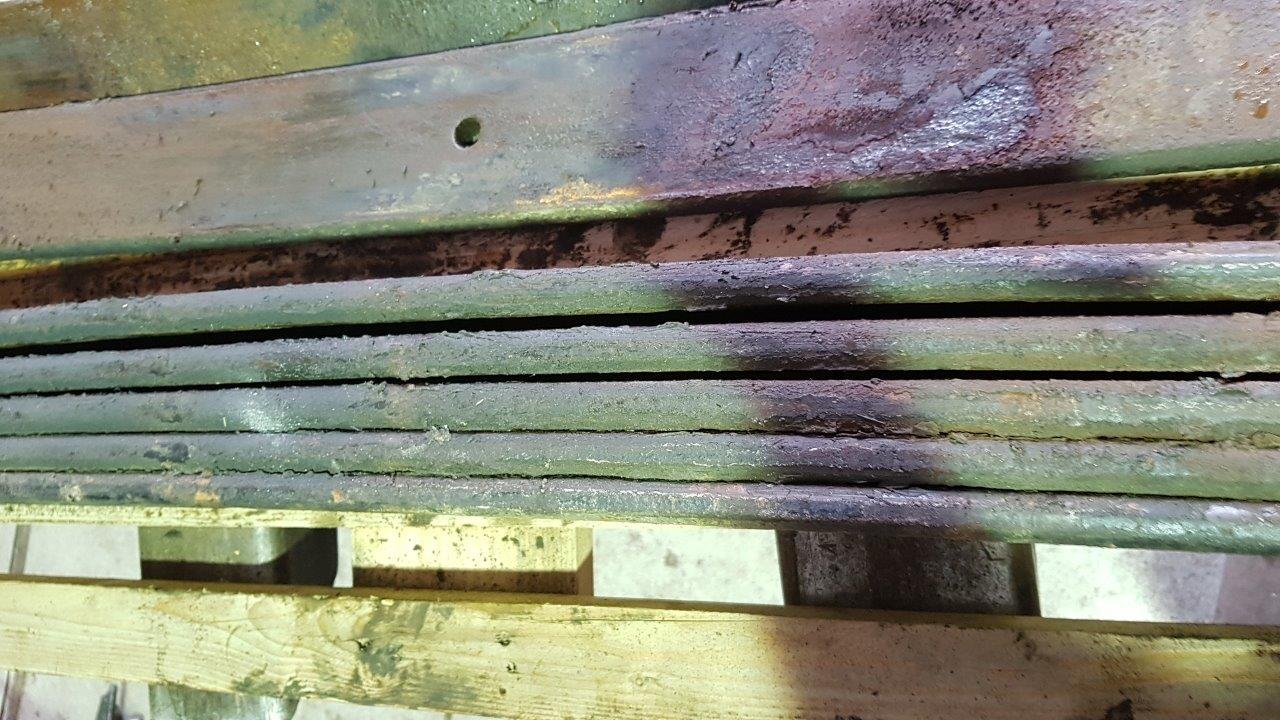

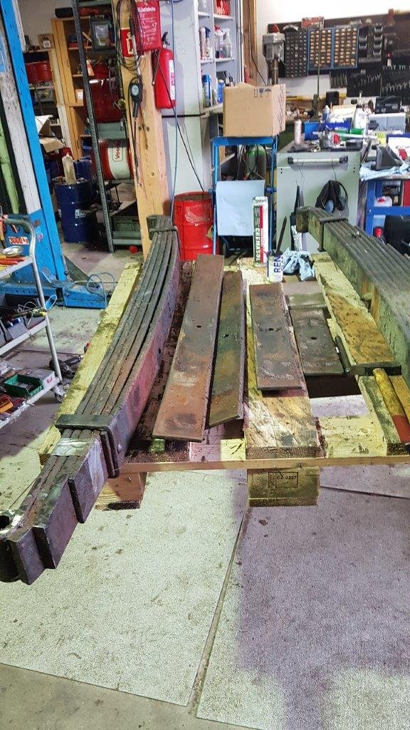

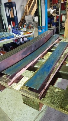

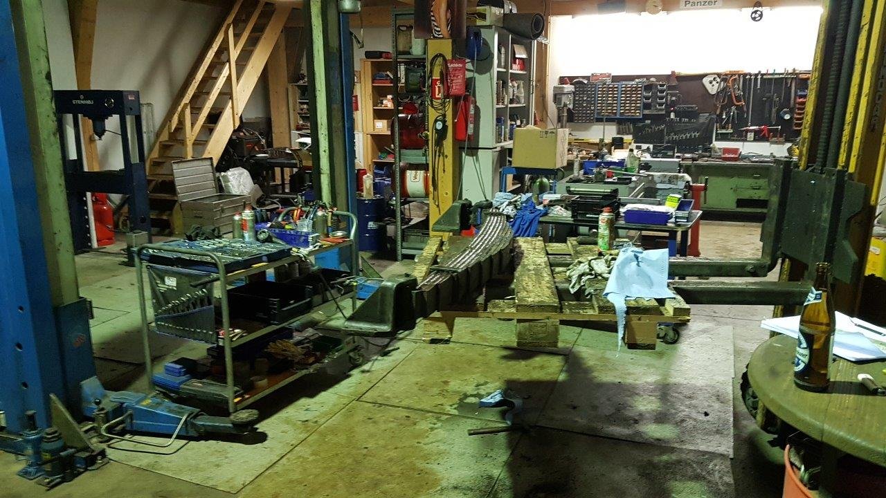

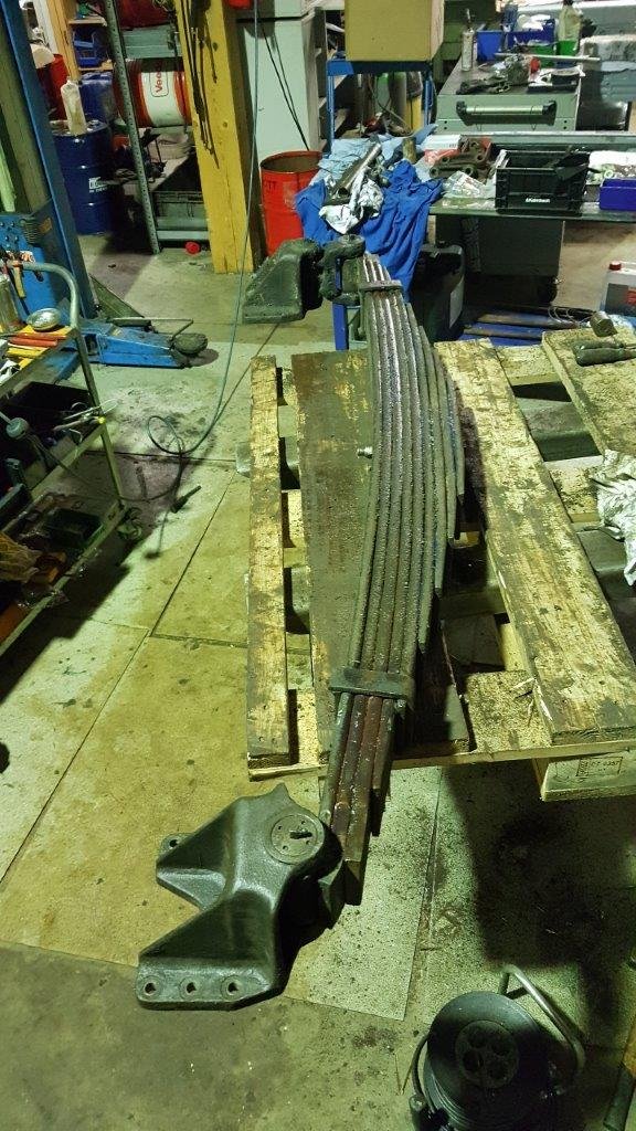

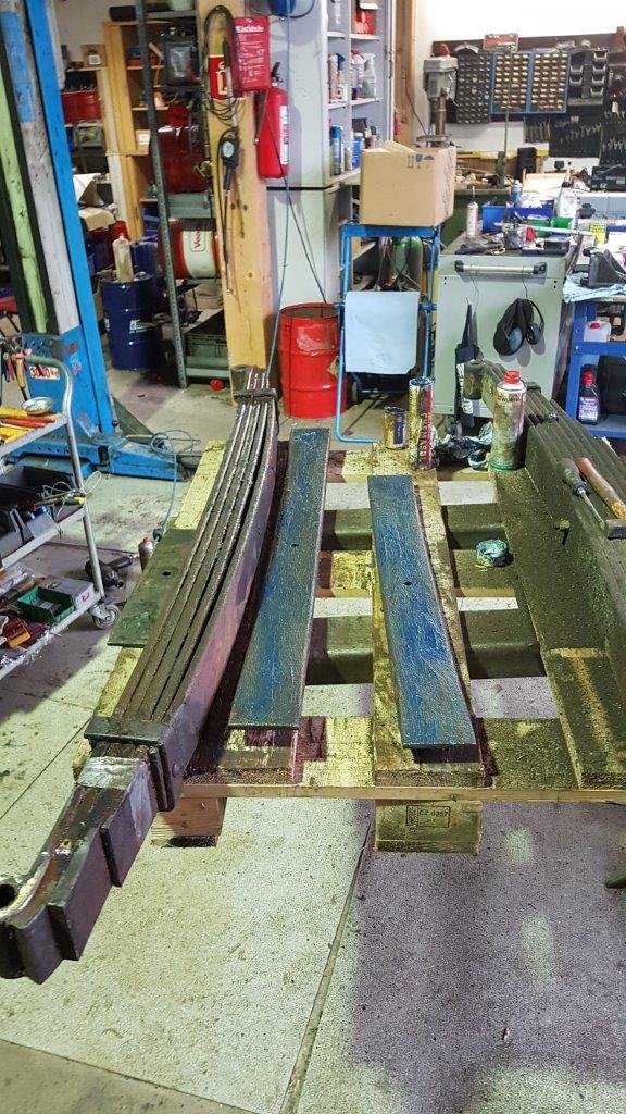

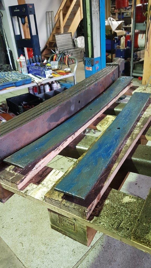

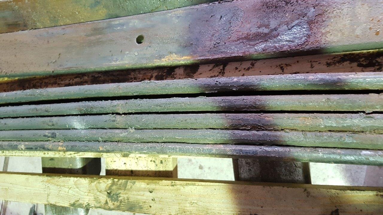

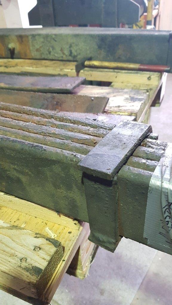

Federn zerlegt (soweit es ging) entrostet und gefettet.

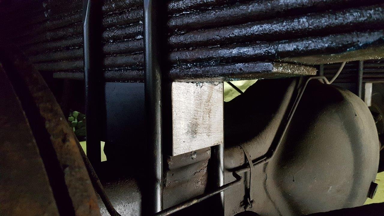

Distanzblock gefräst ( 85 mm höhe ) aus Vollmaterial und neue Briden verbaut.
Jetzt ist er hingten von der Höhe ideal, zumindest optisch !! Jetz komm ich aus der Werkstatt nicht mehr raus ( durch´s Tor) muß die Luft aus den Reifen lassen zum rausfahren
Morgen erste Probefahrt, ich werde berichten.
Mal sehen ob bei Verschränkung die Luft ( für die Diff Sperre) und Bremsleitungen noch ausreichend lang sind.
