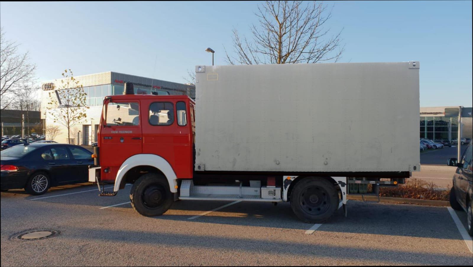

Vor 4 Wochen habe ich mir einen 75/16 gekauft und Ihn nach Oldenburg überführt. Dort baue ich Ihn in einer Maschinen Halle eines befreundeten Landwirts aus.
Bisher ist der ehemalige Koffer-Aufbau demontiert (ohne Gewalt) und nun beginne ich die Pumpe zu demontieren.
Am Wochenende wird das Fahrerhaus "entrümpelt".
Heute war ich beim TÜV Nord und habe das gleiche zu hören bekommen wie "Woki5". (Unterlagen von Iveco bezüglich kürzen/Reparatur bei beschädigung der DoKa)
Parallel zu diesem Post frage ich bei Iveco auch einmal an, hoffe aber hier liegen jemandem diese Unterlagen vor. (Kabine 90/16 und 75/16 sind identisch)
Anbei 2 Bilder - wie in allen Foren üblich ;-)
Die Wohnkabine/Koffer ist auch schon vorhanden/erworben.
Noch kurz zu mir, ich bin 31, komme aus HH und wurde auf den Namen Richard getauft.
Der LKW soll als Womo in der 7,5t Klasse zugelassen werden und uns nach Nord-Norwegen, Marokko und Russland/Sibirien sowie in die Asiatischen Regionen bringen.
Wenn ich die Kabine selber kürze (und der TÜV es erlaubt) stelle ich hier gerne eine Anleitung ein. Habe selber so eine schon mehrfach ohne Erfolg gesucht.
Schöne Grüße Richard

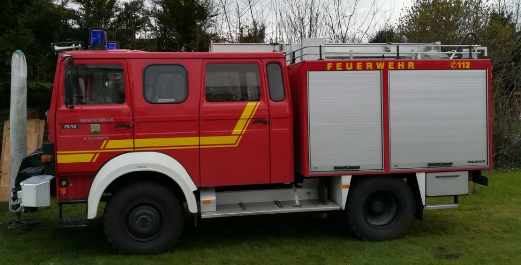

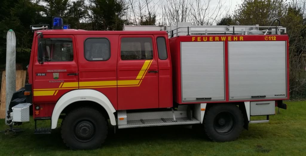

Moin in die Runde,
eine Aktualisierung: Zeitgleich mit meinem 75-16 wurde ein weiterer Baugleicher Iveco verkauft und wir haben uns zusammen getan.
Aktuell wird der erste LKW um ca. 1m eingekürzt.
Fotos folgen, wir haben bestimmte Auflagen bei öffentlich stellen. (Quasi einen Dienstleister gefunden).
Dieser hat einen Tüver der das Projekt begleitet und eine Sonderabnahme durchführt.
Folgend wir dann bei mir ein Alu-Koffer aufgesetzt. (in Eigenarbeit).
Ich lese mir mal die Tage die Forumregeln durch und prüfe was ich Preisgeben darf (ohne Werbung zu machen) und wie es mit Preisen aussieht.
Diese dann aber unter Vorbehalt.
Die Kabine "entrümpelten" wir selber, sowie Rückbau der Pumpe und der Zapfwelle/Bowdenzüge. Zu dem abgeschlossenen Prozess folgen noch Fotos.
Ein weiteres Projekt ist der Motor.
Ich muss bei mir wohl den Ölkühler tauschen und in dem Zuge auch einen Ölwechsel so wie einen Filter tausch durch führen.
Die Dichtungen bekomme ich über einen Deutz-Landhandel in der Region. Der Ölkühler ist eher ein Problem.
Wenn da jemand einen Tipp hat, wäre ich dankbar.
Die Überholung des Motors führe ich selber durch. Zum Glück kann man alle Wartungshandbücher, Handbücher und Teilelisten für den BF6L913 im Netz ordern.
Ein weiteres Thema sind die Reifen - aktuell stehen die beiden auf 335/80R20 und wir wollen auf 14.00 R20.
Hat jemand Tipps zum Thema umtragung? Stichworte wie: Lenkeinschlag begrenzen (Notwendig?), Tacho-Anpassung, Höherlegung.
Unsere 75-16 sind schon etwas höher als die regulären 90-16, vielleicht kommen wir auch ohne die Anpassungen aus.
Soweit erst einmal, ich versuche Morgen die Fotos zu aktualisieren.
Schöne Grüße
