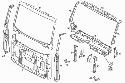

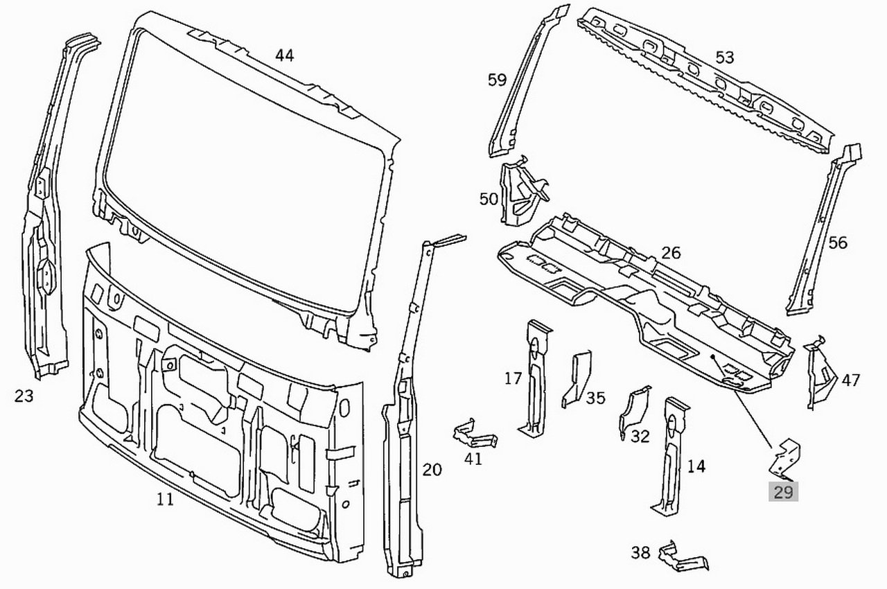

Möglichkeit 3 : Den Tunnel gibt es sogar als einzelnes Blechteil. Die hohe Ausführung für LLK müsste die Teile-Nr. A6736101671 haben. 198,- Euro.
Auf eine solche Möglichkeit hatte ich gehofft! Es müsste dann die Nr. 47 (hier ist wohl die niedrige Version abgebildet) in der Skizze sein. Falls das Karosserieteil noch lieferbar ist.
Wenn ich mir die Skizze so betrachte kommt mir noch folgender Gedanke:
Die Skizze zeigt eine Situation ohne LLK. Wenn ich diese nun für ein Fahrzeug mit LLK anpassen möchte, müßte ich dann nicht sowohl die Nr. 47 als auch die Nr. 50 austauschen? Immerhin schließt die neue, höhere Nr. 47 (wie auch immer das Blech heißt) auch höher an die Nr. 50 an.
Gruß Clemens

#46 Beitrag von burkhard » 2018-04-14 11:47:08
Nr. 47 nennt sich "Tunnel vorne", Nr. 50 "Tunnel hinten". Die Skizze ist immer die Gleiche, die Teile-Nr. ändert sich aber bei Fahrzeugen mit LLK. Die Spritzwand (Nr. 11) hat bei Fahrzeugen mit oder ohne LLK die gleiche Teile-Nr. Der Anschluss dürfte also passen. Auf den Fotos sieht man ja auch, das der hohe Tunnel vorne ein Gefälle hat und der Anschluss zur Spritzwand auf gleicher Höhe ist.
Der Tunnel vorne mit LLK passt erst mal nicht zum Tummel hinten ohne LLK. Es gibt auch einen Tunnel hinten mit LLK.
Du kannst dir überlegen was mehr Aufwand ist. Den Tunnel hinten passend machen (es müsste ja nur ein kleines Stück heraus geflext werden), oder den kompletten Tunnel hinten tauschen.
Burkhard

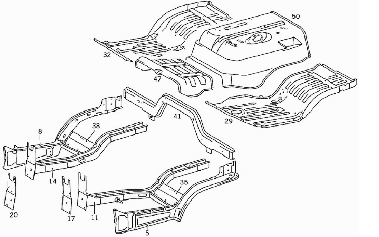

Hallo Clemens,
Der EPC listet für den vorderen Tunnel für Fahrzeuge mit OM366 LA und für Fahrzeuge mit OM 904 LA die Ersatzteilnummer A 673 610 16 71.
Rüdiger
