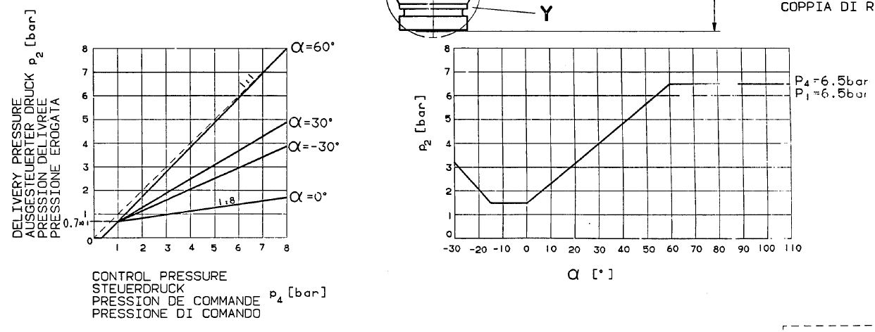

Hallo Manu!
Der von Dir genannte WABCO-Regler mit der MB-Nummer A 001 431 32 12 hat folgende Kennlinien (der Knorr-Regler A 002 431 04 12 hat eine ähnliche Charakteristik):
Wie man sieht, besitzt die Kennlinie (2. Diagramm, abhängig von der Auslenkung des Steuerhebels) durchaus 3 Knickstellen. Der Auslenkwinkel gibt ja direkt Auskunft darüber, ob das Zusatzfederpaket im Eingriff ist oder nicht. Wie man sieht (1. Diagramm) sind die Kennlinien zwar linear, es können in einem Regler aber mindestens 2 Kennlinien kombiniert werden (mit Knickstelle).
Was ich mich jedoch frage: hat denn Dein LA1519 eine reine Druckluftbremse? Denn alle genannten Regler sind nur für Druckluftbremsen geeignet, nicht für hydraulische Bremsen, wie sie zumindest im LA1113B noch verbaut sind.
