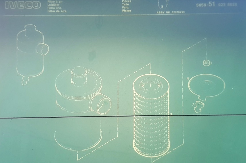

da ging es um das kleine Röhrchen mit Gummitülle, das bei einigen Luftfiltern im Bodenbereich sitzt, vermutlich um gröberen Staub aus dem Luftfilterkasten zu bekommen.
Sofern vorhanden, würde ich es einfach verschließen, Gummistopfen oder ähnliches.

Beiträge: 8871
Wohnort: Hückeswagen
Re: Wattiefe Iveco 90-16
#54 Beitrag von meggmann » 2023-08-23 11:47:18
Den gab es wohl relativ selten. Live hab ich noch keinen gesehen bei 75/90-13/16

meggmann
Beiträge: 8871
#56 Beitrag von meggmann » 2023-08-23 11:51:09
Ist ja auch eine ganz normale „Ausstattungsvariante“ mit dem Ablaufventil (wie der Geruchsverschluss bei wasserlosen Urinalen) - ich hab’s nur noch nie live gesehen (was ja nix heißt).
