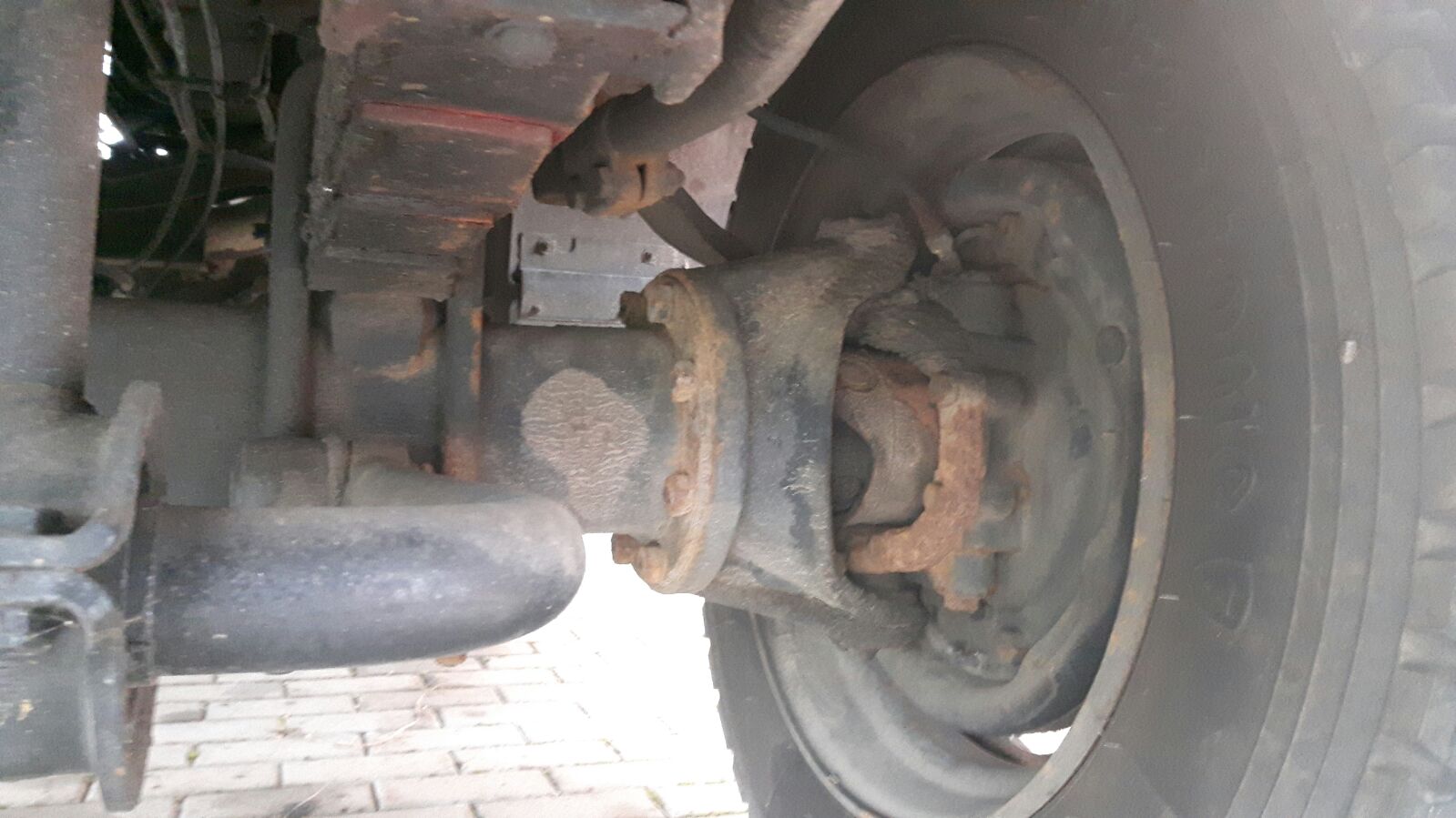

Grad Nachgeschaut mein 170er hat die 8-Loch mit Faust außen. ;)

Unterschiedlich ist auch die Anzahl der Schrauben, mit denen der Achsschenkel an den Flansch vom Mittelteil geschraubt wird. Es gibt Achsen mit 8 Schrauben und 10 Schrauben. Also wahrscheinlich 8 Schrauben-Flansch und Achsfaust innen leichte 3,6-t-Achse, 10 Schrauben-Flansch und Achsfaust außen 5-t-Achse.

#34 Beitrag von gHoStRiDeR » 2016-11-15 20:18:34
Schaut so aus:
