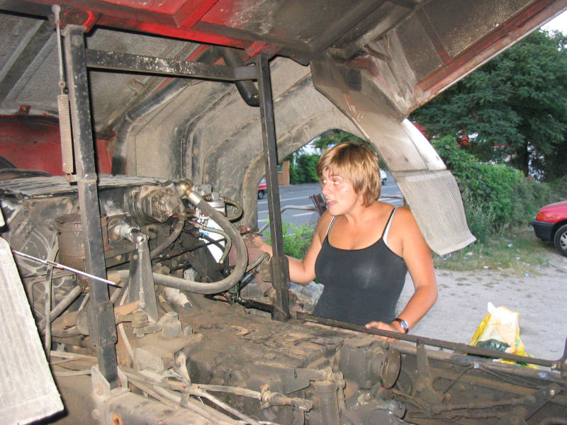

Mutige Konstruktion.... Was ist, wenn das "dünne" Rohr mal seitlich einknickt ????? Ich würde mich zumindest auf die eine Sicherung nicht verlassen.... Immer dran denken, was passiert, wenn es nicht hält....dave hat geschrieben:moin!
lemmi hatte uns da mal so ein praktisches T-rohr geliehen:
bilder kommen von hier: http://www.dieseltreter.de/imag/nen_schraubertach
grüße,
dave
Bei einer Umbauaktion vor vielen vielen Jahren wurde unser altes Haus mit einem Holzstamm abgestützt. Damals fragte ich, warum man dafür kein Metall nimmt. Begründung war ganz einfach. Holz macht Krach bevor es nachgibt. Metall nicht !!!!
Und die Kabine mit 4 Personen hochheben. Sehr gewagt. Einer kann nicht mehr richtig halten oder rutscht ab. Dann haben die andern mal 33 % mehr Last. Davon wird dann der nächste erschrecken und loslassen und dann haben die letzten beiden nochmal 50 % dazu.... usw.... usw....
Große Lasten mit Personen ziehen oder heben verbirgt immer gewaltige Risiken. Wie was das mal mit Seilziehen mit ganz vielen Personen. Das gab doch, glaube ich, sogar Tote.....
Also an der Doka immer mit Bedacht drangehen. Ist ein massives Teil.
Gruß Michael

Ich mußte in den letzten Monaten viele interessante Versuche an LKW-Fahrerhäusern beobachten und ich kann Dir versichern: Metall macht ordentlich Krach bevor es nachgibt!Michael hat geschrieben:Holz macht Krach bevor es nachgibt. Metall nicht !!!!

würde ich mich auch nicht drauf verlassenMichael hat geschrieben:Was ist, wenn das "dünne" Rohr mal seitlich einknickt ????? Ich würde mich zumindest auf die eine Sicherung nicht verlassen....
selbst wenn das rohr dreimal dicker wäre, fände ich rumkraxeln unter einer last an so nem ungesicherten kettenzug doof.
da waren serienmäßig stützen unter der doka:
