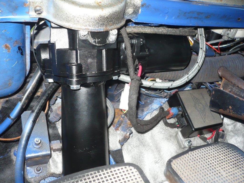

Es gibt Neuigkeiten zum Einbau einer elektrischen Lenkhilfe von „EZ-Powersteering“ in Leerdam. Unser Forumsmitglied „AHNUNGSLOSER” hat sich in seinen Mercur 120 in Leerdam letzte Woche eine elektrische Lenkhilfe einbauen lassen! Er ist sehr glücklich damit! Sobald das Fahrzeug in Bewegung ist, läßt es sich mit einem Finger lenken! Nachfolgend ein Bild vom Ergebnis dieses Umbaus in Leerdam:
Jedoch wird der Mercur von „AHNUNGSLOSER“ ein Unikat bleiben: EZ-Powersteering lehnt die Herstellung eines Bausatzes für den Mercur ab, da das Steuerrohr „zentriert“ werden müsse. Dieser Schritt sei sehr aufwändig und erfordere hohe Präzision. Wenn nochmals ein Mercur zum Einbau anstünde, …dann würde dies nur zu einem Einbaupreis ab 6000,- Euro (!!!) gehen.
Somit gratuliere ich unserem „ahnungslosen“ Forumsmitglied an dieser Stelle nochmals offiziell zum einmaligen Mercur und wünsche ihm viel Spaß bei den zukünftigen Fahrten!

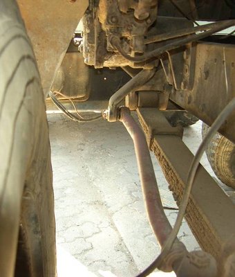

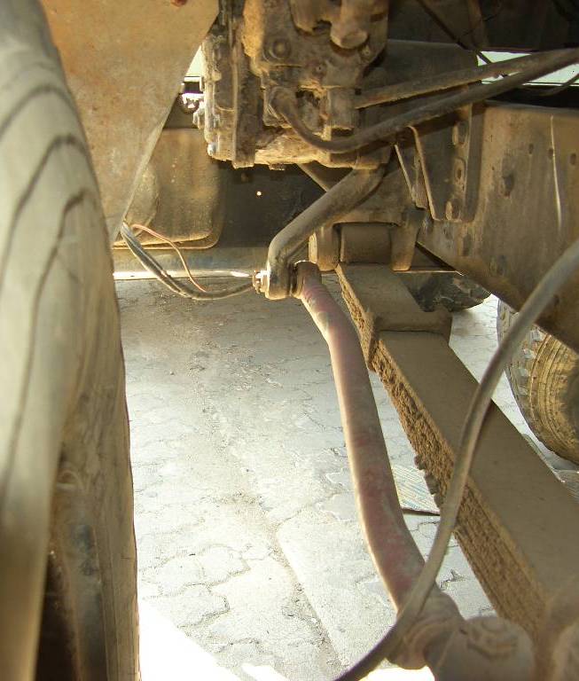

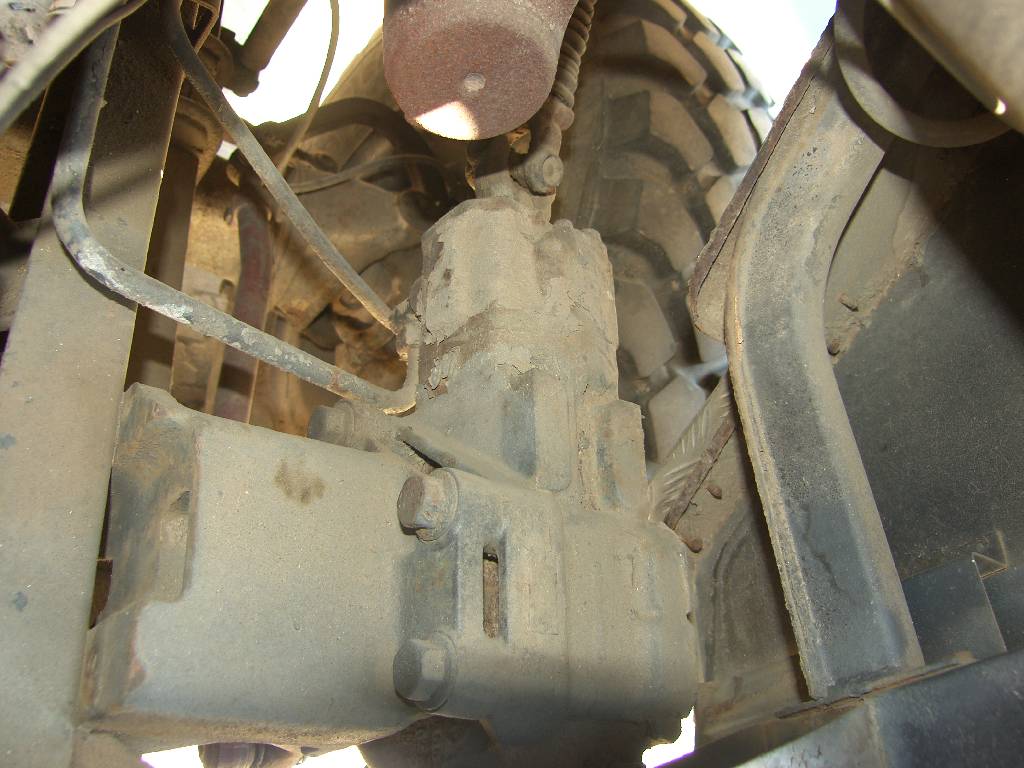

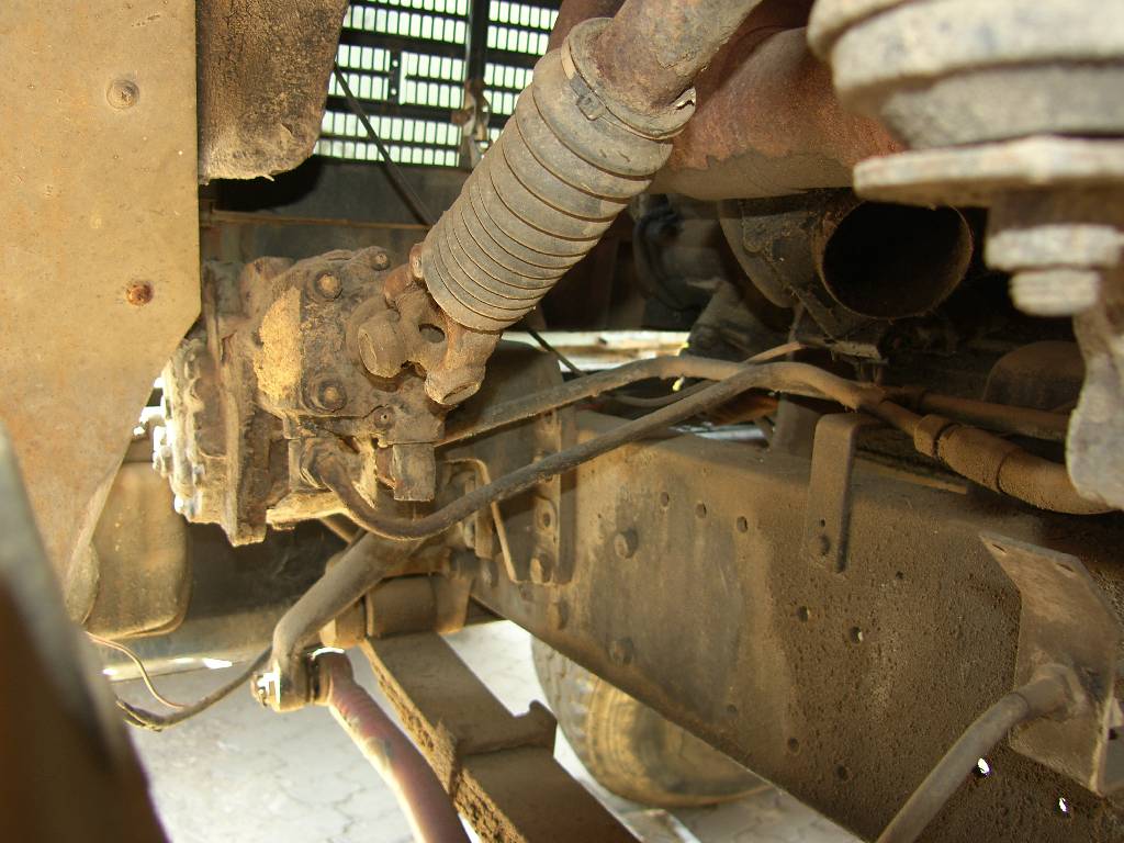

Meine erste Aktion war die genauere Untersuchung und Sichtung des Schlachtfahrzeuges. Nachfolgend seht Ihr die Bilder:

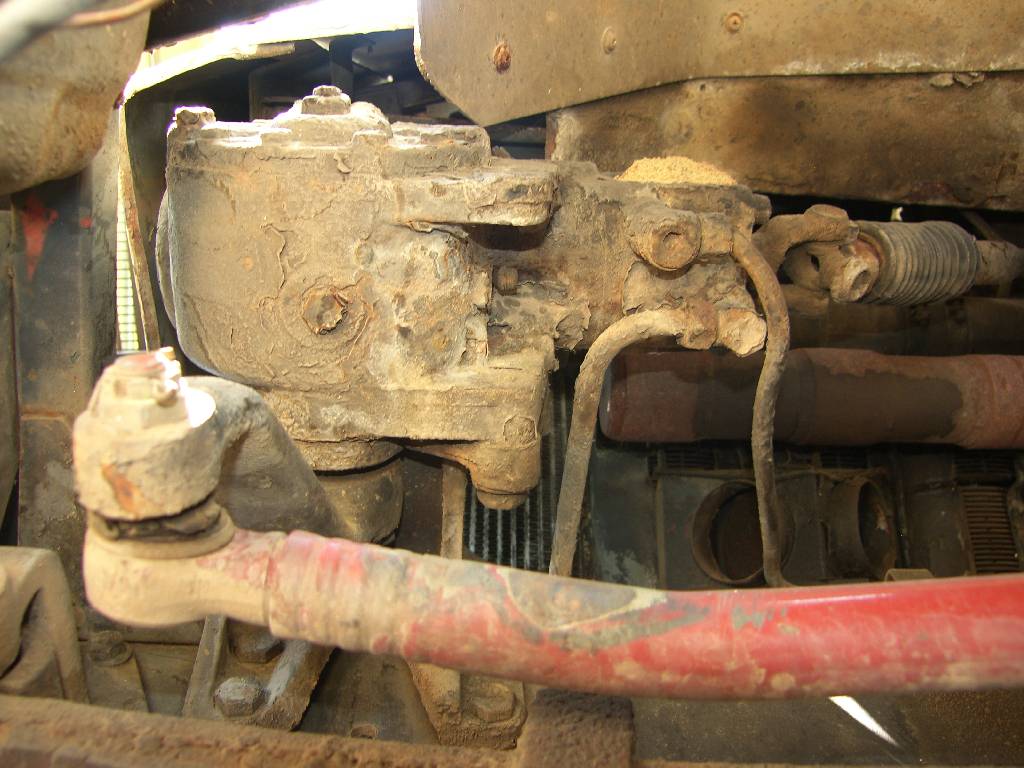

Das Lenkgetriebe dieses 170D12 ist doch schon sehr groß im Aufbau, …und der Hebel sitzt an der rechten Seite. Deshalb müßte in meinem Mercur eine weit in den Radkasten einführende Trägerplate konstruiert werden. Die Frage ist, ob dann das Rad dann noch genügend Bewegungsfreiheit im Lenkungseinschlag hätte. Zudem wird die Hydraulikpumpe bei diesem 170D12 mechanisch direkt (…von der Nockenwelle?) angetrieben. Hier muß ich mir wohl eine keilriemenbetriebene Pumpe als Ersatz besorgen. Andy meint, daß es auch Pumpen zum anflanschen an den Luftpresser gibt. Mein(e) Luftpresser im Mercur haben beide an der Hinterseite der Kurbelwellengehäuse diese Deckel zur Montage. Hier ein Bild zur Ansicht:
Ich benötige von Euch Wissenden nun bitte entsprechenden „Input“!
• Kann ich dieses Monstrum von Lenkgetriebe doch irgendwie im Mercur verwenden und einbauen?
• Wer hat eventuell noch ein brauchbares und in der Baugröße im Mercur zu verwendendes Lenkgetriebe (evtl. mit Hydraulikpumpe) zum Verkauf?
• Welche konkreten Ratschläge könnt Ihr mir noch geben?
Im Vertrauen auf „die Kraft des Forums“ bin ich guten Mutes diese Umbaumaßnahme bewältigen zu können!
Vielen Dank schon im Voraus und herzliche Grüße aus Windhuk,
Olli

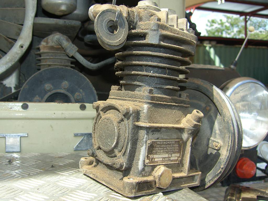

Dieser Deckel am Kompressor ist die hintere Lagerung der Kurbelwelle, ich glaube nicht das es da so einfach ist eine Pumpe dranzustecken. Hat diese Kurbelwelle überhaupt eine Innenverzahnung an dem Ende?

Deine Servo ist wahrscheinlich eine Frontlenkerservo, die durch ein paar Modifikationen angepasst wurde ...
anders kann ich mir nicht erklären, dass die Lenkstangenanlenkung Beifahrerseitig rausgeht und mittels starker Kröpfung wieder darunter geführt wird ... aber warum nicht (eine Frontlenkerservo im Hauber richtig herum eingebaut - Lenkstangenanlenkung Fahrerseitig raus - würde zu einer Linkskurve beim rechtslenken und umgekehrt führen ... sehr gewöhnungsbedürftig ;-)))) Zum Unterschied schau nochmal oben die Bilder von der Tam-Lenkung an die wäre eine "richtige" Hauberlenkung ...
Du musst die Servo eben nur sehr weit nach Vorne bringen und der Lenkhebel und auch die Lenksäule werden dadurch sehr lang wie eben bei Deinem 170er zu sehen ist ... im Übrigen ist die im Vergleich zu meiner geradezu filigran
Die spannenden Masse wären:
1. Länge der Transplantatlenksäule ... geht sie im geplanten Winkel am Motor vorbei (die aktuelle ohne Servo geht ja durch einen Ausschnitt im Luftleitblech)
2. Ist der 150er Rahmen an dieser Stelle evtl. schon zu Fischbauchig als dass man die Trägerplatte der neuen Servo dort festbekommt ... wie klappt das mit der vorderen Federaufnahme (die normalen Servos kommen zwischen den Federaufnahmen zu liegen, wo jetzt auch der Bock Deiner manuellen Servo liegt)
3. Übergang Lenkhebel Mercur auf 170 ... oder hat der 170er die selbe 3,6 tonnen Vorderachse wie der Mercur, dann könnte das genau passen
Bezüglich der Servopumpe würde ich mir überhaupt keinen Kopf machen, da kannst Du eine halbwegs Leistungsgleiche gut an einen 3. Keilriemen hängen ... wenn Dein Kurbelwellenflansch das nicht hergibt, dann muss man da zur Not noch eine 3. Riemenscheibe drauf machen lassen oder eine mit 3 Spuren suchen ... meine Servopumpe hängt senkrecht unterm Motor/Ölwanne .... die kann man aber auch neben die Lima hängen, es braucht nur einen vernünftigen Anschlagspunkt und eine passende Halterung
Du kommst nicht umhin mal von beiden eine bemasste Zeichnung zu machen und nebeneinander zu halten ...
Grüsse aus den bereits angeschneiten Alpen ... Simon

Buclarisa hat geschrieben:Dieser Deckel am Kompressor ist die hintere Lagerung der Kurbelwelle, ich glaube nicht das es da so einfach ist eine Pumpe dranzustecken. Hat diese Kurbelwelle überhaupt eine Innenverzahnung an dem Ende?
Moins,
ne innenverzahnung braucht es nicht, normale nut in der welle bzw. Absatz genügt.
Sieht man aber erst, wennman reinschaut. Natürlich ist der deckel auch zum abdichten des hinteren lagers.
ich denke aber auch, dass in dem gezeigten bild eine normale Kurbelwelle im kompressor verbaut ist und der deckel nur bei lagertausch geöffnet werden muss, der sieht so glatt aus.
Wäre jazu einfach.
andere Möglichkeit, wie bereits beschrieben.
lima an einen anderen ort, servopumpe an die lima stelle.
Servo intressiert mich auch.
Also wer was hat :angel:

Hatzlibutzli hat geschrieben:Hallo Olli,
das ist tatsächlich eine serienmäßige 170er Hauber lenkung. die haben es sich damals "leicht gemacht" und einen Lenkungsgetriebetyp in Hauber und Frontlenker verbaut, in soweit also kein Problem- ob du den Platz hast für das Monstrum ist natürlich was anderes.

Vielen Dank für die Antworten! Ich war gestern nochmals am Spenderfahrzeug. Meine ursprünglichen Befürchtungen bzgl. des enormen Umbau- und Modifikationsaufwandes scheinen sich zu bewahrheiten! Die Dimensionen dieses Lenkgetriebes sind so groß, daß ich höchstwahrscheinlich eine riesige Trägerplatte konstruieren und anfertigen lassen muß. Sie müßte dann auch den vorderen linken Motorträger beinhalten. Im schlimmsten Fall müßte gar die vordere Blattfederhalterung irgendwie integriert werden.
Von brechenden Lenkhebeln bei den schwach ausgelegten Feuerwehr-Mercur-Vorderachsen mit nachgerüsteten Lenkhilfen hatte mir vor Jahren schon „JFW“ berichtet. Hier bin ich also sensibilisiert und werde diesem Umstand besondere Aufmerksamkeit widmen.
An dieser Stelle möchte ich allen meinen „Tippgebern“ und „Warnern“ dafür danken! Ich brauche solche Informationen, da ich, …wie Ihr ja mittlerweile erkannt habt, mit meinen Merucren tatsächlich arbeite und damit Geld verdiene. Ich habe so mein Steckenpferd in meine Firma integriert. Damit trage ich die volle Verantwortung für meine zahlende Kundschaft.
Bisher haben alle meine geplanten Umbauten, Neuanfertigungen, Modifikationen und „afrikanischen“ Reparaturen meinen Ansprüchen Stand gehalten. Dies soll so bleiben, …auch Dank Eurer „Inputs“ hier im Forum.
Nun aber zur zentralen Frage dieses meines Beitrages:
Hier in Windhuk gibt es eine Firma mit einer großen Auswahl rechtsgesteuerter Frontlenkerservos aller Baujahre und Typen. Wenn ich einen solchen Servo auf der linken Seite in meinen Mercur einbaue…?
Kann mir jemand von Euch Tipps zu Typen von LKW-Servos geben, die der Größe nach etwas kleiner bauen als das „Riesending“ meines 170D12 Schlachtfahrzeuges?
Gespannte Grüße aus der Hitze in Windhuk,
Olli :cool:

Nimm den 170D12 und setze deinen Reisekoffer drauf, dann hast eine Servo, mehr Leistung, ein stabileres Fahrwerk, eine größeres Fahrerhaus und noch eine Sperre an der Hinterachse!
Dies nur mal so über den Zaun geworfen, manchmal verrent mann sich nämlich in gewisse Umbauwünsche ohne zu sehen, dass es so etwas vielleicht für wenig Geld schon fertig gibt!

Hallo Markus,
der 170D12 ist desolat. Die Idee wäre interessant, wenn Führerhaus rostfrei, die Aggregate in so gutem Zustand wären wie unser Mercur und ...und ...und!
Außerdem: Gerade zu meinem Mags :wub: habe ich ein absolut persönliches "Liebesverhältnis". Der soll mich überleben!
Olli :cool:
Hallo Olli,
die Frage ist, ob man ein Servo-Lenkgetriebe für Rechtslenker auf Linkslenker umstellen kann, da das Ding dann auf dem Kopf betrieben werden müßte (ggf. Probleme bei der Entlüftung). Im Mercur ist im Prinzip kein Platz für irgend welche zusätzlichen Aggregate, so daß der Servo im Lenkgetriebe intergiert sein muß und nicht zu große Dimensionen haben darf. Vielleicht ist die Firma in der Lage, Dir Deine Fragen kompetent zu beantworten. Ich sah neulich an einem Chevrolet Blazer eine zugegeben abenteuerlich anmutende Servo-Nachrüstung (im Geländen nicht zu verwenden...), wo der Steuerzylinder an der Spurstange zugegriffen hat, vermutlich nur mit einem Druckdifferenzregler arbeitend...
Techniker

Hallo Techniker,
wenn ich das Lenkgetriebe eines rechtsgesteuerten Frontlenkers verwende um es in meinem linksgelenkten Hauber zu nutzen, dann muß ich das Bauteil doch nicht drehen (im Sinne: "auf den Kopf montieren")? Ich baue es "lagengleich" nur auf der rechten Seite ein, ...oder unterliege ich einem Irrtum?

Hallo Olli,
an einem "Rechtslenker"- Lenkgetriebe geht die Abtriebswelle nach RECHTS weg, an einem Linkslenker-Lenkgetrieb nach LINKS. Hast Du eine Lenkgetriebe mit integriertem Servo, so mußt Du es umdrehen, um die Richtung der Abtriebswelle anzupassen wenn Du es auf der anderen, als der vorgesehenen Seite einbauen willst...

Es sind nicht alle linken Lenkgetriebe mit der Ausgangswelle links. Der oben gezeigte 170er und auch IFA L60 haben es genau anders herum. Da gibt es dann eine andere Konsole und einen anderen Lenkstockhebel. Es geht also auch ohne stehen.

ich hab mir die Lenkkinematik dazu mal überlegt:
Beim Linkslenker muß der Lenkhebel die Lenkstange für eine Linkskurve nach vorne ziehen.
Beim Rechtslenker muß die Lenkstange für eine Linkskurve nach hinten geschoben werden.
Damit die Drehrichtung der Räder der Drehrichtung des Lenkrades entspricht, dazu mußt du sogar das Lenkgetriebe um die Achse der Eingangswelle drehen, so dass der Lenkhebel auf der anderen Montageseite zunächst nach oben schaut.
Dann muß der Lenkhebel von Lenkwelle abgezogen werden und um 180 grd gedreht aufgesteckt werden, so dass der Lenkhebel wieder nach unten zeigt.
Nur so fährt da Auto beim Linksdrehen des Lenkrades auch eine Linkskurve.
Laß dir den Sachverhalt nochmal selbst genau durch den Kopf gehen.
Solche Lenkgetriebe kann man grundsätzlich links oder rechts montieren. Die Anbaukonsole muß evtl.spiegelbildlich ausgeführt werden, wenn man sie nicht spiegelverkehrt ans Lenkgetriebe anbauen kann.
Insgesamt denke ich aber, dass du nochmal über eine Lösung mit dem Calzoni-Zylinder nachdenken solltest.
Jetzt sind ja bald 9 Monate in der Sache vergangen. Dabei hast du einige Schleifen (Elektro-Lenkung aus Holland) gedreht, aus denen keine Lösung zu Stande kam.
Die Calzoni-Lenkung wäre schon längst eingebaut.

vielen Dank für die letzten Beiträge! Genau wie Du es formuliert hast, Sico, so denke ich mir das: Ein Lenkgetriebe, aus einem rechtsgesteuerten Fronthauber, durch gedrehte Montage und Umsetzung des Lenkhebels in einen linksgesteuerten „Hauber“ eingebaut, lenkt entsprechend der Drehung am Lenkrad in die richtige Richtung!
Ich werde heute oder morgen eine Firma für LKW-Gebrauchtteile hier in Windhuk besuchen und ein paar Fotos machen. Die müßten eine große Auswahl an hydraulischen Lenkgetrieben haben. Ich bin auf die Auswahl, die Zustände und die Preise sehr gespannt und werde Euch an dieser Stelle mit ein paar Bildern informieren.
Dein Vorschlag, Sico, ich solle mich nochmals mit Calzoni befassen, ist folgerichtig. Jedoch habe ich einen Heidenrespekt vor einer Fehlentscheidung von mir. Ich habe seinerzeit eine oder gar mehrere Aussagen im WWW gefunden, die sich über fehlenden Lenkraddruck äußerten. Man sprach von einem „Baggergefühl“. Mit einer derartigen Lenkung kann ich meinen Magirus auf unseren schnell gefahrenen Sandpisten nicht sicher bewegen! Das wäre lebensgefährlich!!!
Daher bleibe ich nun bei meiner Entscheidung zum sehr aufwendigen Umbau mit einem konventionellen hydraulischen Lenkgetriebe.

die Aussagen aus dem WWW bzgl Lenkverhalten Calzoni sind definitiv falsch.
Ich habe an meinem 170er-Magirus so eine Calzoni 10 Jahre gefahren. Die hydraulische Unterstützung ist eher mild, so dass am Lenkrad ein ganz normales Lenkgefühl mit entsprechender Rückmeldung gegeben ist.

Moin Sico , das von Olli beschrieben Verhalten der Calzoni-Lenkung kenne ich zu Genüge . Dieses Verhalten ergibt sich zwangsläufig, wenn der Öldruck der Pumpe nicht an die nötigen Lenkkräfte angepasst wird, ergo zu hoch ist. Bei Landmaschinen ist das nicht weiter tragisch, aber bei LKW wollte ich das auch nicht haben, denn die Karren werden dann schlichtweg unfahrbar .
Aber es ist eben nur eine Einstellungssache.
